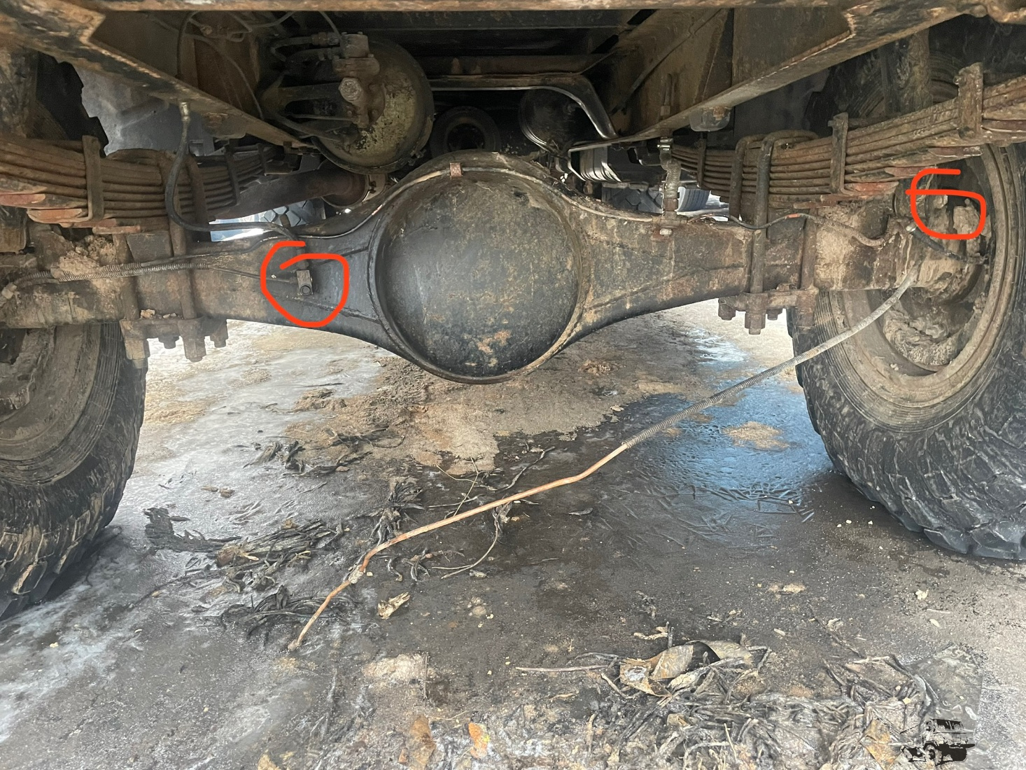

Давно не был с поломками тут)))
Ребят вобщем такой вопросик, понимаю достаточно дебильный, но все же)))
Вот этот патрубок он на что? Связан ли он както с тормозами/системой подкачки колес?) ато чето тормоза пропали))))
Я так понимаю этот элемент уже под замену, в связи с этим еще вопрос возникает… он продается готовым элементом со всеми штуцерами или его надо изготавливать?))
- Сообщения: 1683
- Благодарил (а): 5 раз
- Поблагодарили: 28 раз
Подскажите с местом обслуживания и ремонта
Слева тройник задних тормозов. Продается в известном всем магазине газ 66. Подходит от УАЗ. Справа тоже видимо(штуцер). Трубка оторванная не пойму тормозная или воздушная с подкачки.
Оторвана тормозная. Из тройника как раз и вырвана.

тюлень писал(а):Слева тройник задних тормозов. Продается в известном всем магазине газ 66. Подходит от УАЗ. Справа тоже видимо(штуцер). Трубка оторванная не пойму тормозная или воздушная с подкачки.
А всем известный магазин газ66 он где находится?)
- Александр2
- Сообщения: 2781
- Модель: ЗИЛ
- Откуда: С-Петербург
- Поблагодарили: 5 раз
Рекомендую идти в магазин с образцом.. Такая привычка в последствии избавляет от многих неожиданных геморроев

Gaz66new писал(а):[post]448812[/post] А всем известный магазин газ66 он где находится?)
Подозреваю, что это он - https://www.avtoall.ru/address/

Я эту трубку в Планете
Железяка покупал на Мкаде.
но давно.
но давно.
- Сообщения: 1683
Трубку по размеру сделают на рынке Южный порт (старый рынок).м Кожуховская.
Тройник может там же найдешь.(тут я не уверен). Магазин я имел ввиду www.gaz66avto.ru

Если тройник уазовский подходит, чего в уазовский магазин не зайти.. У них сейчас сеть красивых фирменных магазинов появилась..

Парни ну не на столько же , трубка медная и вальцовка , я понимаю шланги покупать или в дорогих машинах чтоб не колхозить , тут вся тормозная Газ Уаз , вальцовка еще пригодится в хозяйстве .

У нас в Новосибирске подобные мелочи (тройники, банджо, датчики, спец. крепёж и прочее, сотни наименований) продаются в отделах типа "тысяча автомелочей", расположенных в торговых автоцентрах. Ну вообще никаких проблем. Думаю, в Мск таких автомагазинов тоже немало.
Насчёт вальцовки поддерживаю. Желательно её приобрести, хорошего качества и пользоваться в дальнейшем.

RAT писал(а):[post]448845[/post] Парни ну не на столько же , трубка медная и вальцовка , я понимаю шланги покупать или в дорогих машинах чтоб не колхозить , тут вся тормозная Газ Уаз , вальцовка еще пригодится в хозяйстве .
Вальцевать еще надо уметь
Судя по вопросам товарищ впервые трубки тормозные видит потому вряд ли сам правильно сможет развальтцевать по видео из интернета с первого раза
Посему посоветую ему купить комплект трубок от уаз-452 или уаз 469 и тройник новый и шланги тоже (раз уж полезет туда)
В магазине посомтреть подходят ли штуцеры от уазовских трубок к тройнику
Дешманский вариант -демонтировтаь трубку с машины и подойти с ней в магаз и попросить чтобы трубку отрезали новую и отвальцевали нужного размера (по длине оторванной) и штуцера со старой на нее переставили

Есть все трубки с штуцерами новые. надо только знать какая нужна длина. и тройники есть. Всё в барахолке.

Eremey093 писал(а):[post]449097[/post] В магазине посомтреть подходят ли штуцеры от уазовских трубок к тройнику
Уж коли заговорили о трубках, штуцерах и развальцовке...
Был очень удивлен, когда столкнулся с изготовлением подобных трубок для своей машины.
Оказывается, на тормоза (т.е. на гидравлику) и на воздух (т.е. на пневматику) используются одинаковые медные трубки наружным диаметром 6 мм и очень! похожие, но разные! по резьбе штуцера. На воздухе метрические М12х1.25, а на тормозах какие-то дюймовые.
Я об это споткнулся, когда начал гнуть себе трубки на подкачку и на карбюратор (ограничитель оборотов).
Начинаешь закручивать, они заходят на виток-два, а потом начинают закусывать. Голову сломал! Мне даже в голову не могло прийти, что советские конструктора могли позволить себе такие ляпы!
Когда разобрался, стал покупать себе на воздух такие штуцера
https://www.xn--80aaasbafk1acftx0c6n.xn ... vaz/201568
но их приходится немного подрезать на токарном станке.
Может, кому пригодится мой опыт)

Mikhail.Sukhanov писал(а):[post]449142[/post] На воздухе метрические М12х1.25, а на тормозах какие-то дюймовые.
На трубках, по наружнему диаметру 6мм на медных и железных (у шлангов ГУР), на подкачке колёс, на трубках ограничителя оборотов, на трубке подачи масла в компрессор, на золотнике (клапан управления ГУР, три отверстия) и шланги до силового цилиндра с трубками от золотника, гайки у них М12 шаг1,25
На тормозных трубках и трубках подкачки на мостах М12 шаг1
На 66-ых, очень старого образца, к примеру 1971года, гайки на трубках подкачки на колёсах шли М12 шаг1, ну и соответственно в кранах подкачки и в крышках подкачки на полуосях М12 шаг1.
