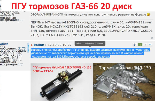

kolinz писал(а):[post]443130[/post] Примерно такие ПГУ стоят у Саня 4*4.
СФОРМУЛИРОВАННОГО из готовых узлов нет конструктивного решения на форуме :?:
ПЕРМЬ и МО л/с пште! НУЖНО кчств/доступн/изг; рама-66, кабЗИЛ-131 кунг САДКО, 2 леб/МЕХ, диск 20, торм ДИСК, торм/кран ЗИЛ-130, компрес ЗИЛ-131, Пара 5,1 или 5,5, ISUZU\FORVARD 4HK1TCS5193 210л, БАГУ ГАЗ-3308 или ГУР-131, Разд БТР-70.

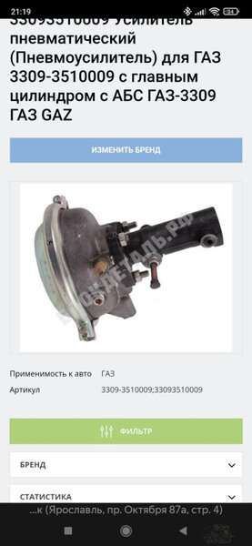

Берешь японские,корейские ПГУ,ставишь вместо штатных вакуумников и пускатешь управление от зиловского тормозного крана.Если кратко,то все.В живую можно посмотреть на газ 3308.Пневмосистема дорабатывается.

Как вариант,готовый блок от японского грузовика.Но мне такой вариант нравится как бюджетный донор,для установки в сборе,он слишком уязвим.

kolinz писал(а):[post]443133[/post] Берешь японские,корейские ПГУ,ставишь вместо штатных вакуумников и пускатешь управление от зиловского тормозного крана.Если кратко,то все.В живую можно посмотреть на газ 3308.Пневмосистема дорабатывается.

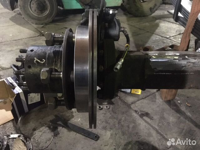

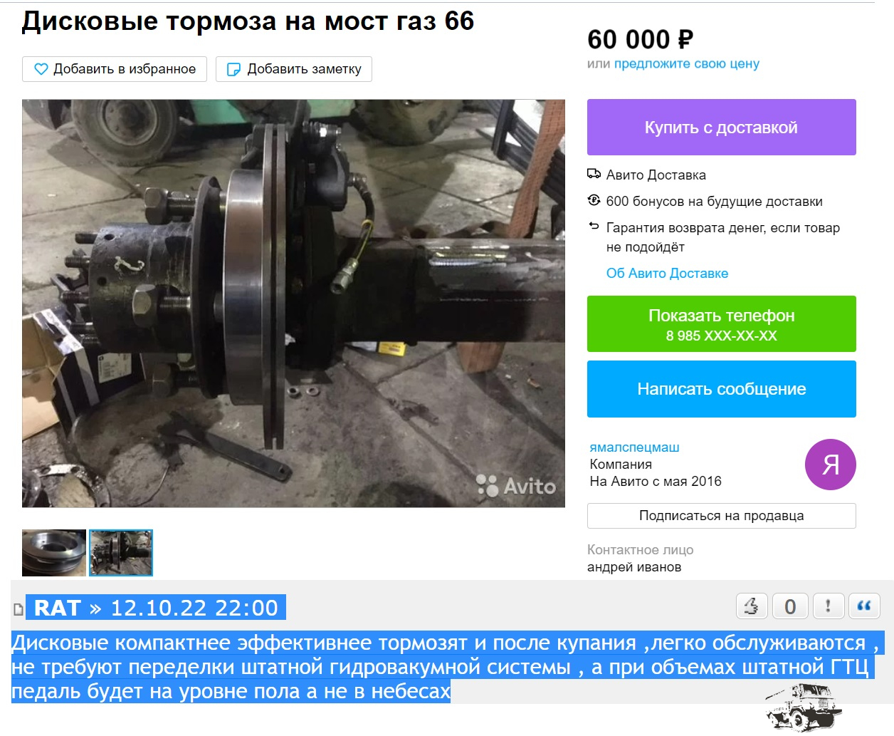

Дисковые компактнее эффективнее тормозят и после купания ,легко обслуживаются , не требуют переделки штатной гидровакумной системы , а при объемах штатной ГТЦ педаль будет на уровне пола а не в небесах
https://www.avito.ru/elektrostal/zapcha ... ion=621540

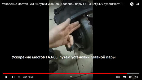

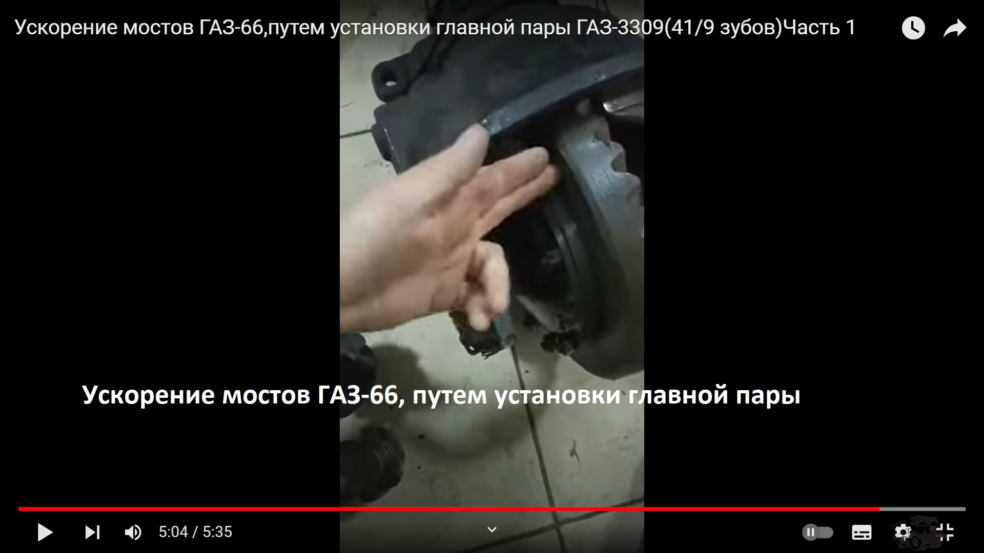

:arrow: Ускорение мостов ГАЗ-66,путем установки главной пары
https://www.youtube.com/watch?v=ahm9X71Y8DU
:arrow: ПОКАЗАН ВИЗУАЛЬНО И ОБЪЯСНЁН ПРИНЦИП ЗАМЕНЫ ПАРЫ НА УСКОРЕНИЕ :|

:arrow: Дисковые тормоза газ-66 на авито 60 тыс руб :!:

wal1960 писал(а):[post]443163[/post] ПОКАЗАН ВИЗУАЛЬНО И ОБЪЯСНЁН ПРИНЦИП ЗАМЕНЫ ПАРЫ НА УСКОРЕНИЕ
да ни xуя себе , не укладывается в голове как такая магия может работать в нашем мире/
У меня есть еще туз в колоде , если увеличить окружность колеса , то при равных оборотах оно будет проходить большее расстояние увеличивая скорость и наоборот , при этом для реализации сего действия при сохранении общего ПЧ трансмиссии потребуется большая мощность для сохранения динамических характеристик.

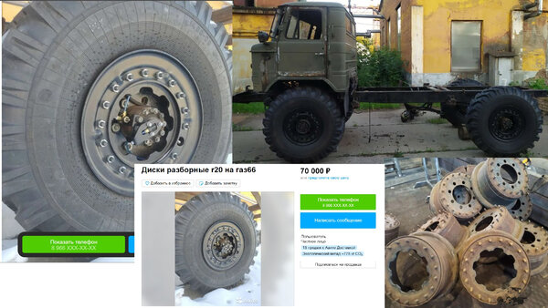

:arrow: разборные бескамерные диски с распорным кольцом на газ-66 r20

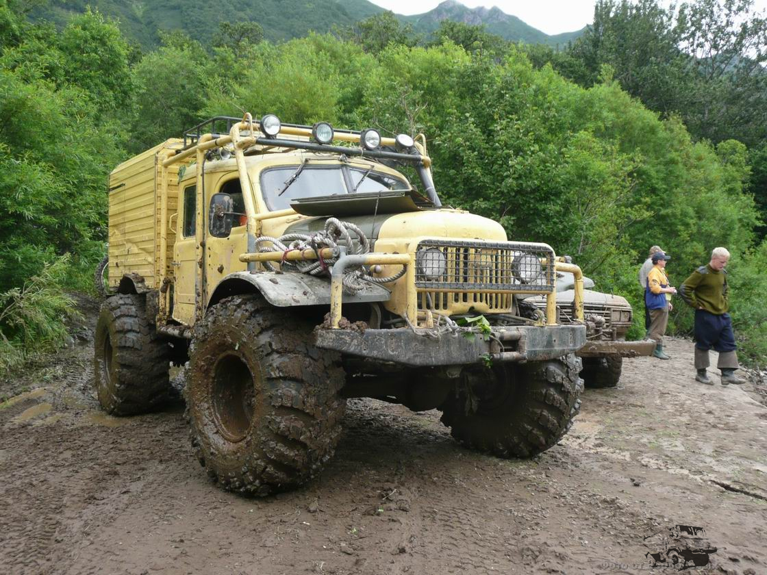

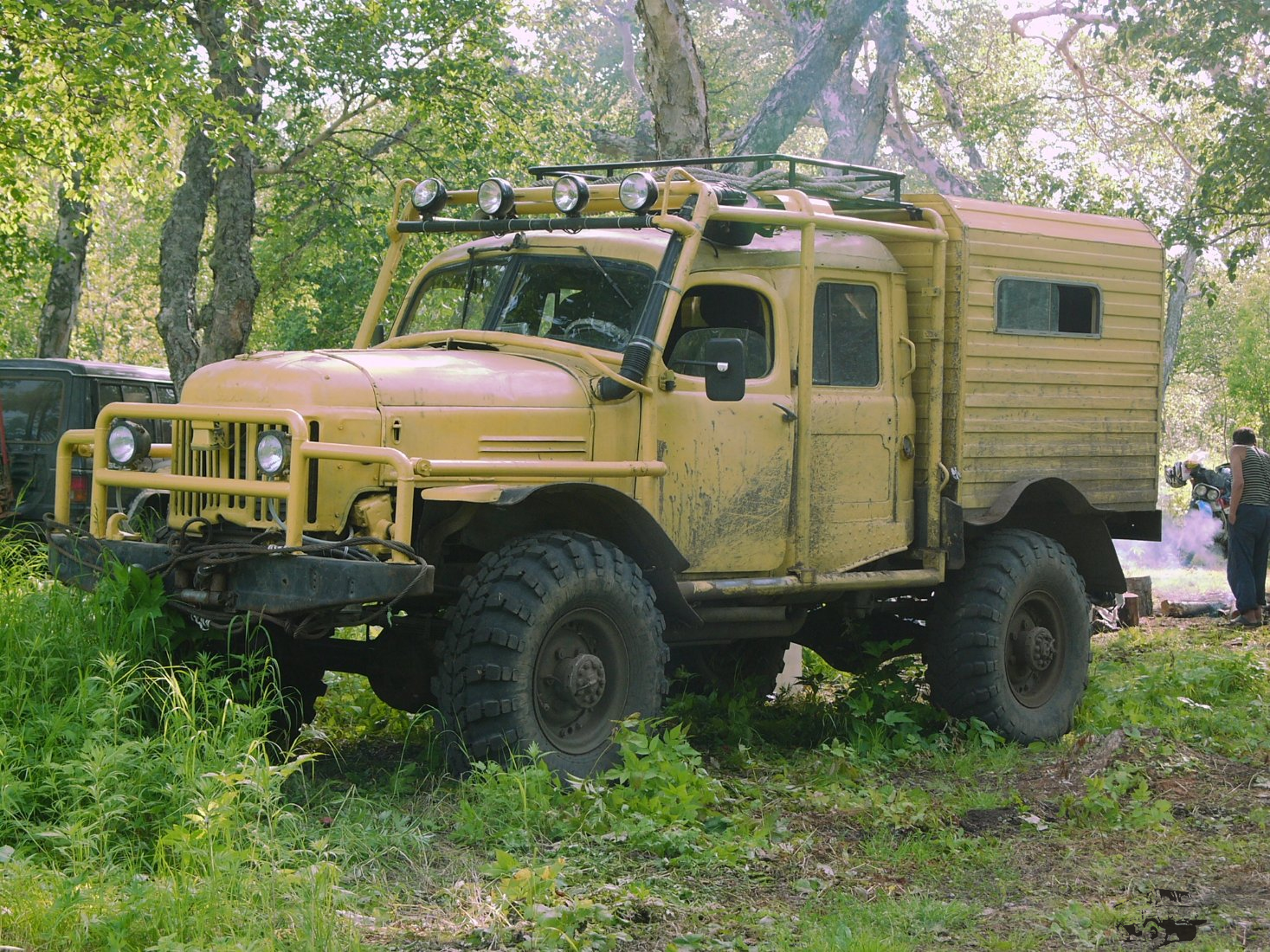

первый и единственный в своем роде проект.
не первый только он :D ,у нас подобное построено было в 2001 году,на тракторном номере
...ооо :lol: ,сколько кулаков
было поломано кразовскими колесами :shock:
сейчас стоит под забором у знакомого(купил ради документов).
