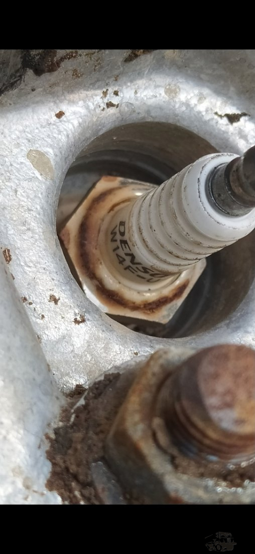

и еще вопрос, какие лучше свечи?

У меня Denso исправно работают и стоили не дорого.

не правильно задал вопрос... подскажите маркировку свечи..

Маркировку могу только в выходные на машине посмотреть.Здесь на форуме есть таблица по импортным аналогам,в какой-то из профильных тем,свечи по ней подбирал.

Танк писал(а):[post]435057[/post] подскажите маркировку свечи..
Если мотор стандартный, не поджат под 92ой бенз, то NGK BP5HS или DENSO W16FPU
Если степень сжатия повышена, то NGK BP6H или DENSO W20FPU

У меня такие свечи стоят.Мотор 513 стоковый.
w14f-u
