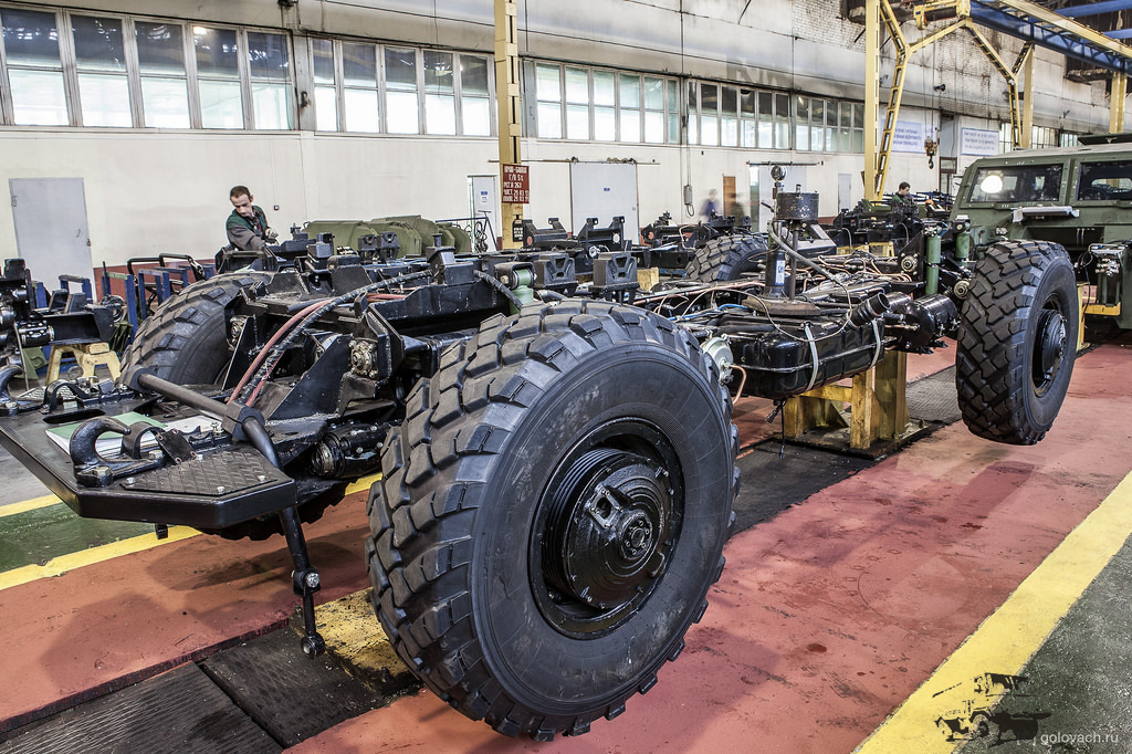

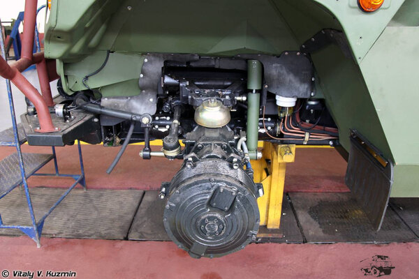

buskermolen писал(а):[post]430606[/post] Дык, Стрела тогда - это твое все - ее из газелей делают насколько это возможно, и дизель там камминс газелевский - уж к газелям запчастей - как говна за баней. Одна затыка - дождаться, когда ее массово клепать станут.
НЕЕЕЕЕ , я про настоящие запчасти БТР , нафиг мне эта поделка с китай камминсом , куча электрики , и все такое .
Я стремлюсь вот к этому
Плюс дизель , старорежимный , которому для работы только плюс на клапан нужен , и солярочки маленько )
Прравда на раме 66-го , широковат получится , но в габарит входит , на резине 15-16 дюймов шириной , я уже прикинул - посчитал.

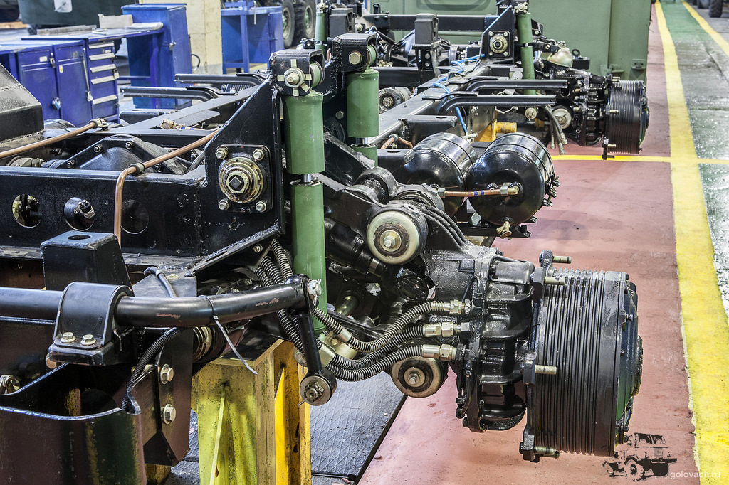

Тигр как и БТР обладает весьма посредвственной проходимостью при их весе и ходах подвески БТР прилипает в колее на раз и его чтоб выдернуть нужно 2-3 Урала или чтото на гусеницах весом тонн 25 .
Если лезть прям на бездорожье лучше жестких балок ничего не придумали , если городить рычаги то они длиной по метру должны быть и хода иметь соответственные , независимая подвеска на БТР или Тигре чтоб у десанта пломбы и почки не поотваливались пока он в них едет .

Вот кстати да. Я когда тащу когонить с говница всегда страшно вырвать им подвеску на их тягах-лыжах. Один раз чуть было не было.Под водой не видно было водила в рацию заорал когда что-то захрустело.Рессоры в этом плане ахонь!! Я себя из такого говнолина таскал,огого,

У всего есть плюсы и минусы
Рессоры это два в одном демпфер и направляющие подвески , минусы малые хода в отрицательную сторону , тоесть даже при ебанических ходах с револьверными серьгами при раскладывании они эту сторону не догружают она просто болтается при блокировках ища зацеп
Рычаги в теории можно сложить но там пружины стойки или пневматика нагружающаяя висящуюю сторону даже при ходах в метр , плюс она комфортнее
