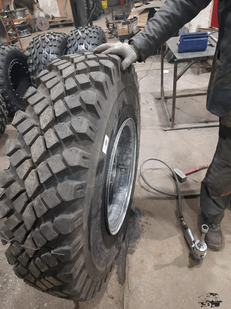

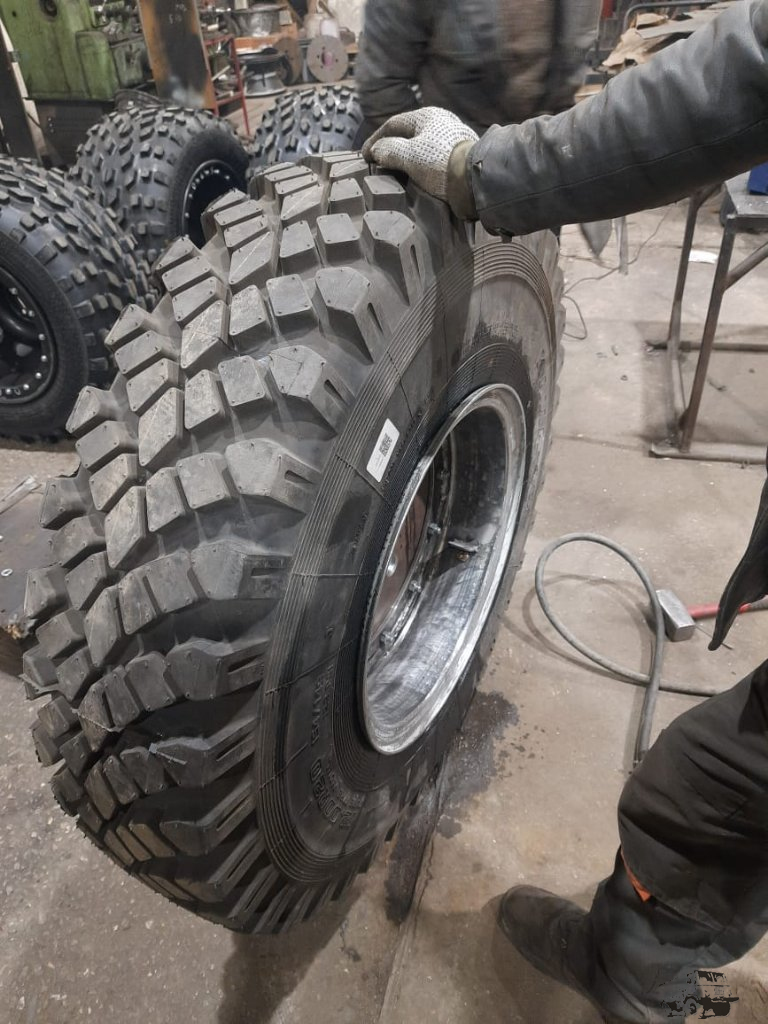

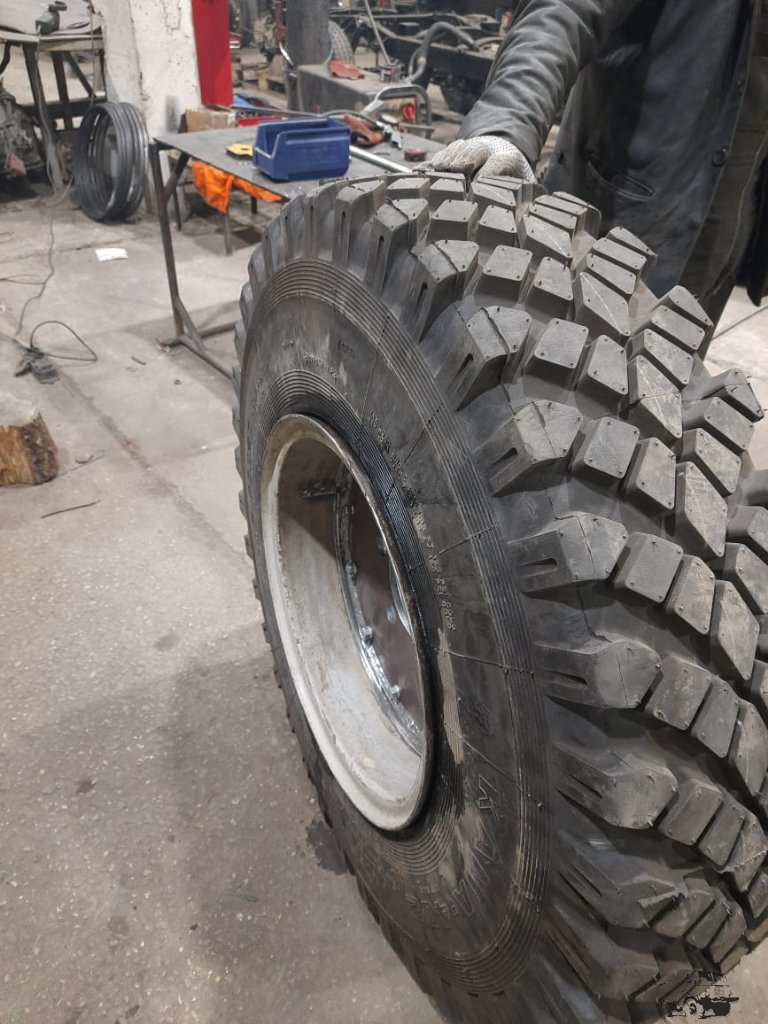

Вот как раз колесики доделались осталось покраасить , диск разборный безкамерный с внутренним локом .

RAT писал(а):[post]426508[/post] Вот как раз колесики доделались осталось покраасить , диск разборный безкамерный с внутренним локом .
ну хоть бы ракурс поменял...а то кроме ног и рук ничего не разглядеть...... :lol: :lol:

Пархат писал(а):[post]426509[/post] ну хоть бы ракурс поменял...а то кроме ног и рук ничего не разглядеть......
Ща покрасятся в парадном щелкну , это так пока рабочие моменты

Rat, можно подробнее про диск?

Лучше нет резины, чем в п*** у Зины :) Удивительно как Вам Rat удается диск сварить что бы на скорости не бил. я думал только завод так может. Реальңо Вы Гермес.

ВладимирОдесса писал(а):[post]426511[/post] Rat, можно подробнее про диск?
Ну берем 10 дисков от Паза или 53 Газона , вырезаем середину бтачиваем до требуемой ширины и вылету , после вырезаются 2 детали я брал пластины 8 мм резал на лазере , первая деталь это вставка которая собственно сажается на ступицу вторая кольцо 50 мм шириной ответная часть плюс внутренний флиппер распорный я сделал на пробу из листа ПВД 10 мм толщиной , вставка под конкретную резину так как хампы разной толщины , при сборке половины промазываются герметиком и стягиваются 12 болтами
Ширина диска у меня 10" под резину от Урала 14\20 , это камазовская 12\20 под нее они широковаты по этому по высоте 44" скорее всего не получится
Где то есть чертеж поищу

musli писал(а):[post]426512[/post] Лучше нет резины, чем в п*** у Зины Удивительно как Вам Rat удается диск сварить что бы на скорости не бил. я думал только завод так может. Реальңо Вы Гермес.
Это мы узнаем когда обуем и прокатимся 80-90 км.ч :)
