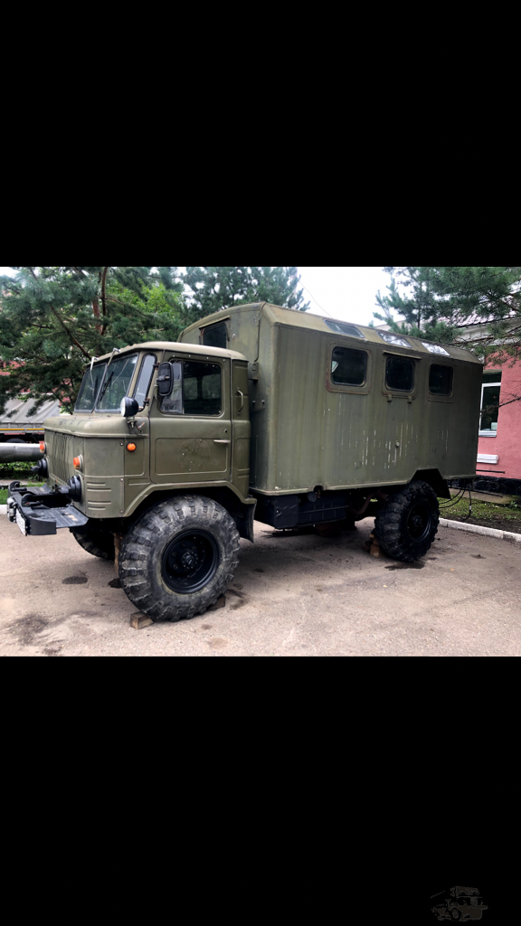

Alex_Sheremet мой Газ-66-15 Высокий кунг
Сообщение Alex_Sheremet »
kolinz писал(а):[post]411644[/post] Главное общую схему видеть,а отмерять и отрезать вторично.Бывает шьют да порют,потом перешивают.Тут не так, заметно четкое представление конечного результата
За всем этим трудом, я преследую определённую цель, наслаждение! Я получаю своего рода удовольствие и расслабление, Шишига Медитация!

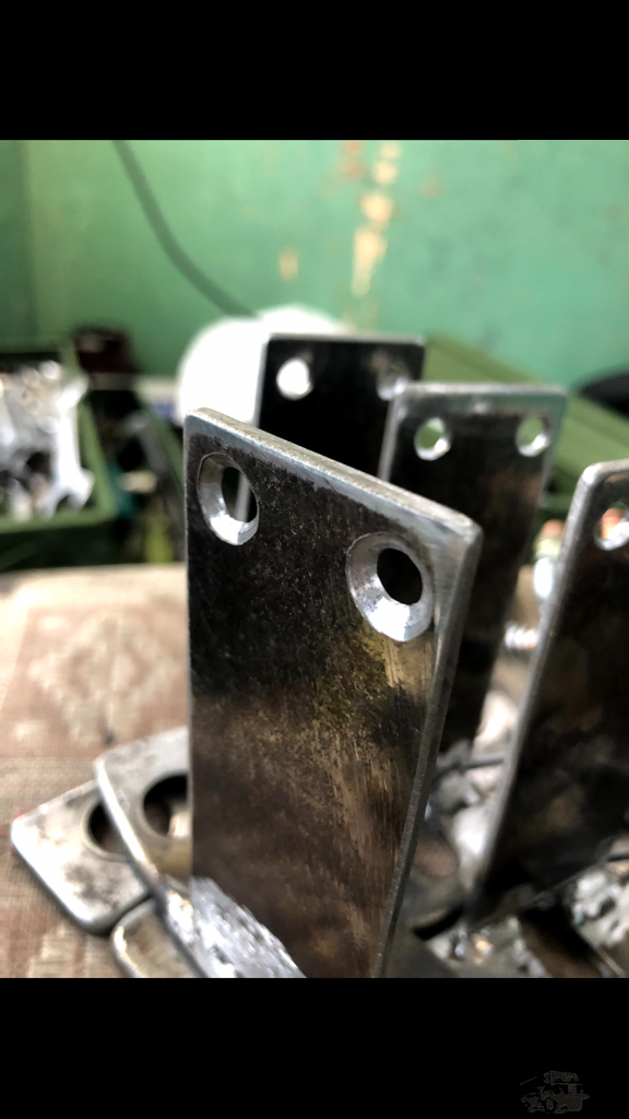

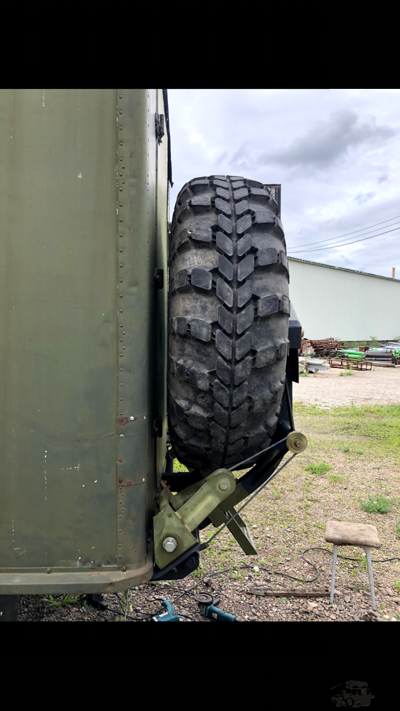

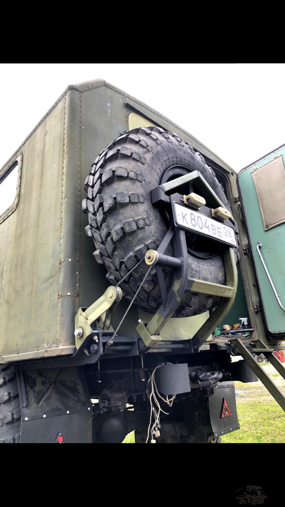

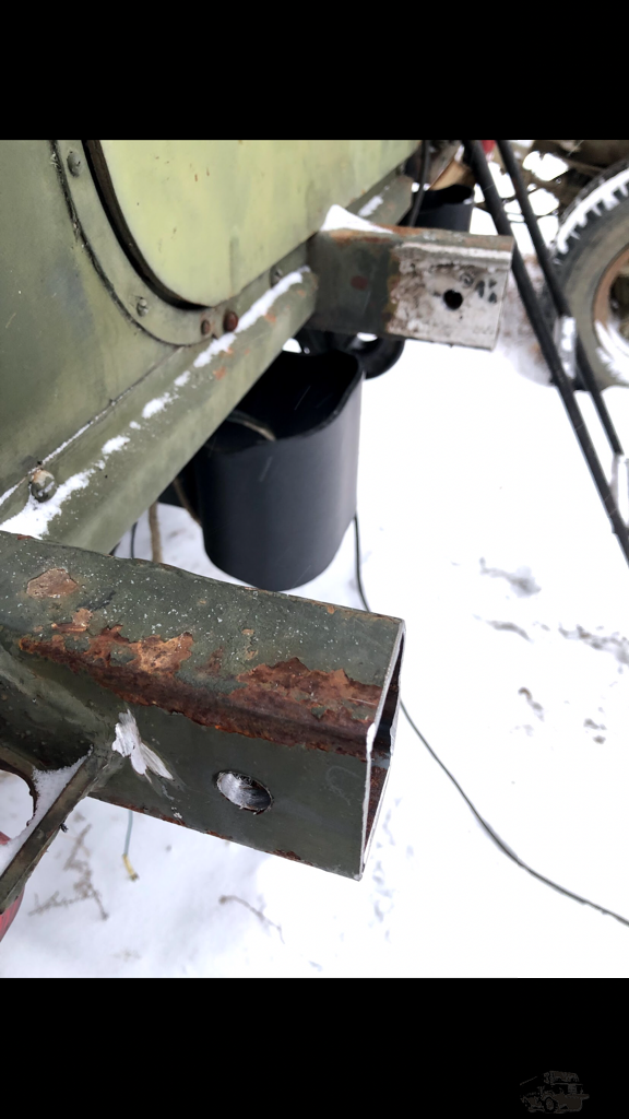

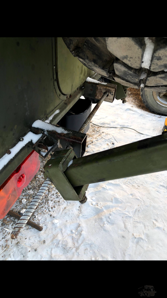

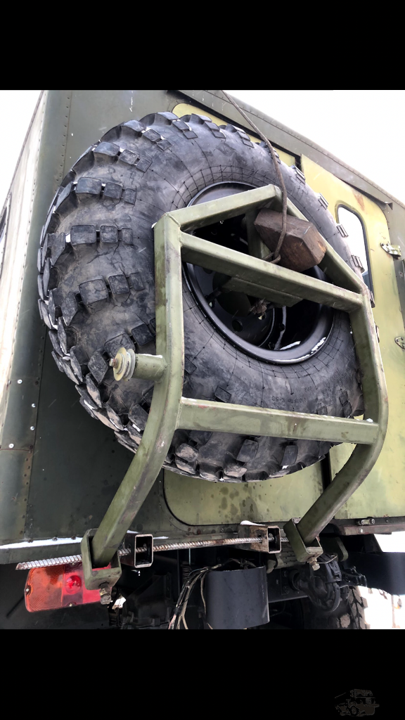

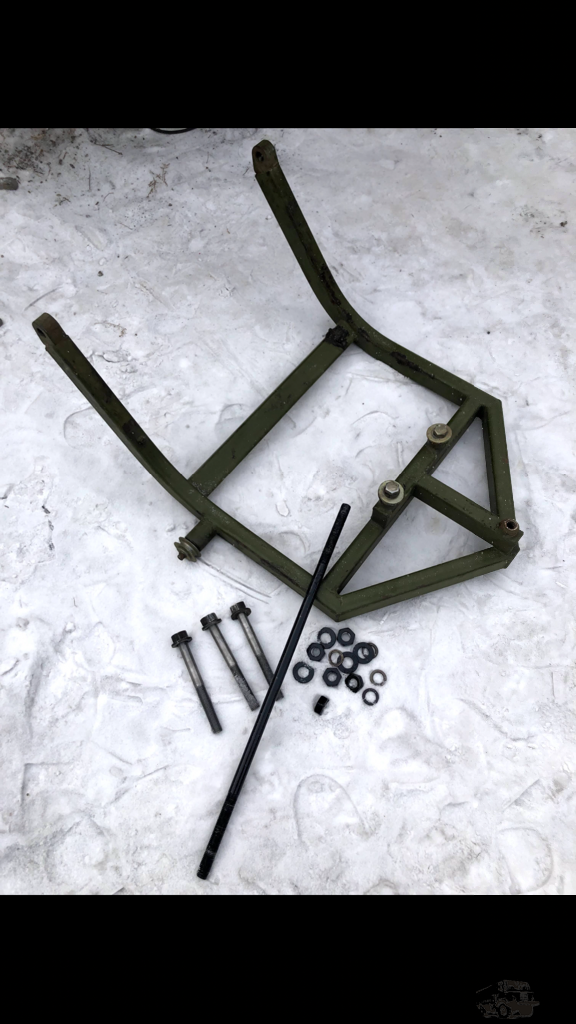

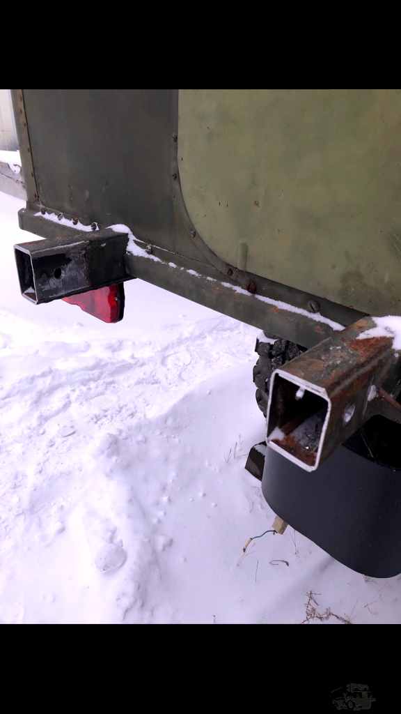

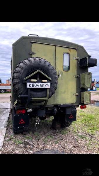

Кронштейн запасного колеса Газ-66, переделал от Зил-131.
https://youtu.be/tzMj-2epoRs

Долгая примерка и подгонка. Думаю будет всё держаться.

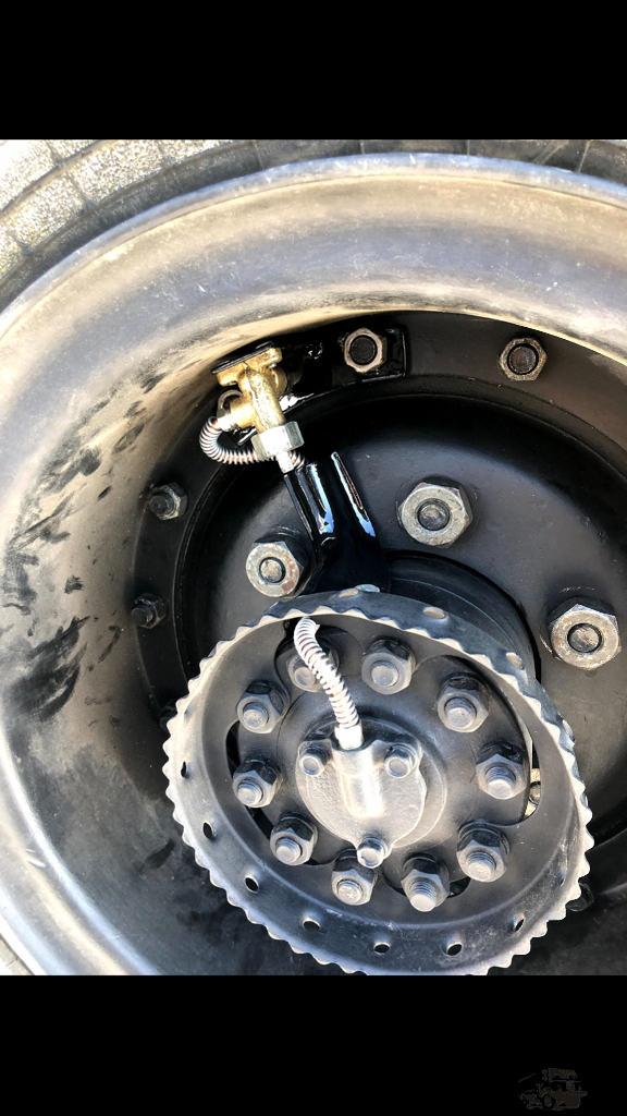

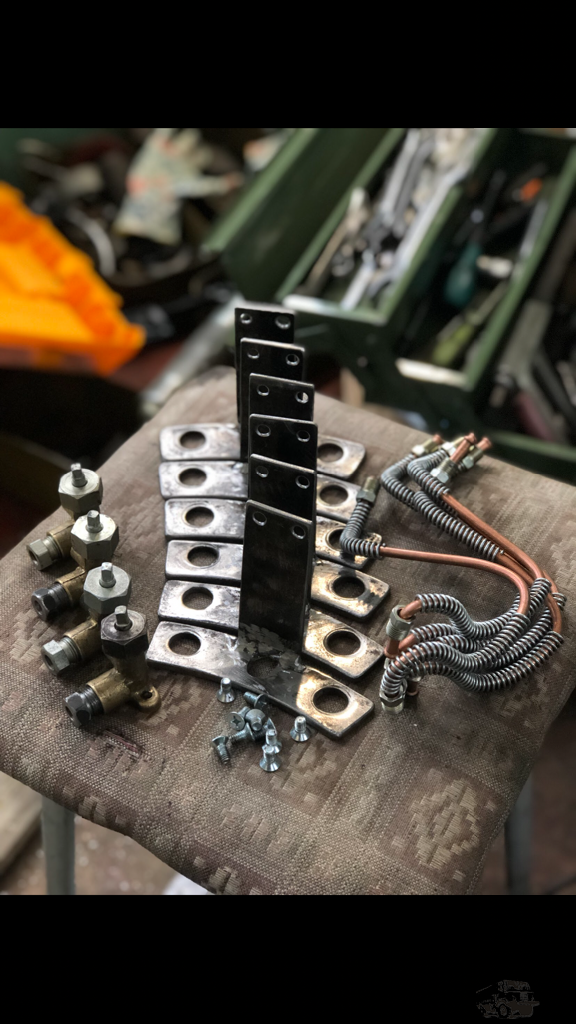

Alex_Sheremet писал(а):[post]411650[/post] Кронштейн запасного колеса Газ-66, переделал от Зил-131
палец зачётный со спиральной канавкой для смазки на 1 и2 фото :mrgreen: :mrgreen: :twisted: :twisted: (юмор)
ok

Подсмотрел у одного ШИШИГАвода-радиолюбителя.

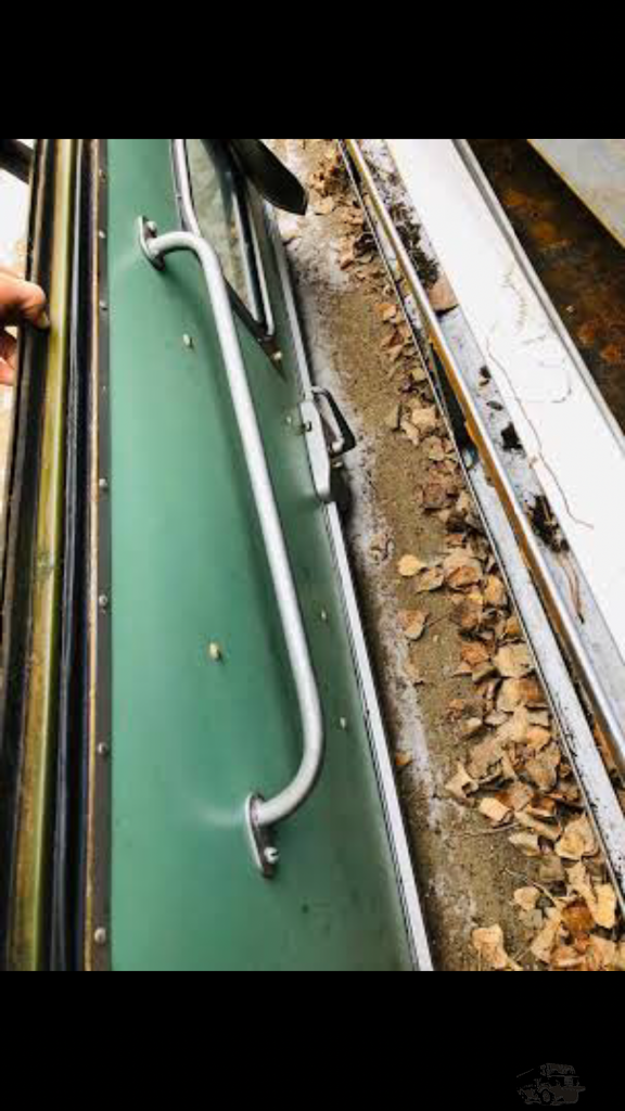

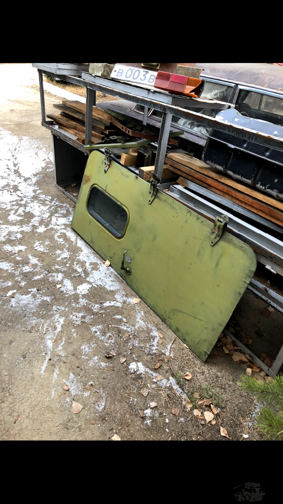

Частичка ЗИЛ-131 в ГАЗ-66, новые двери, двойное стекло, подошли почти идеально, они не много толще.

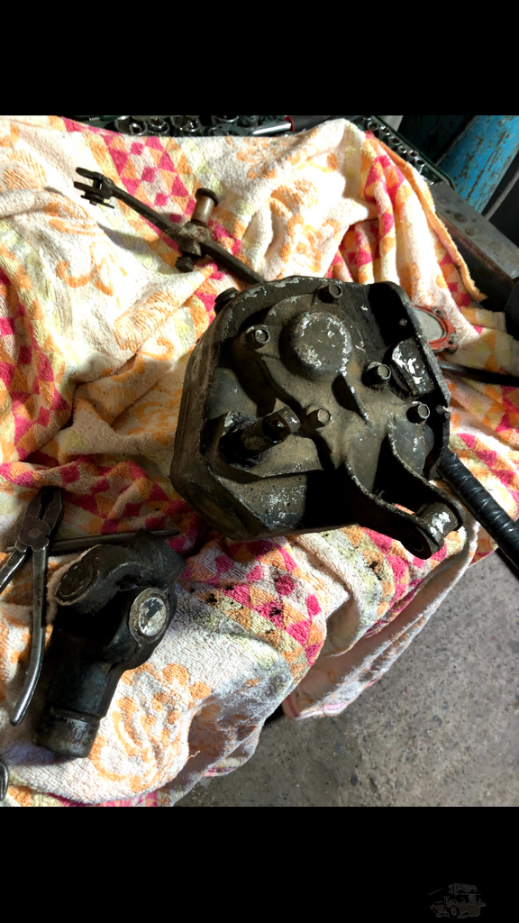

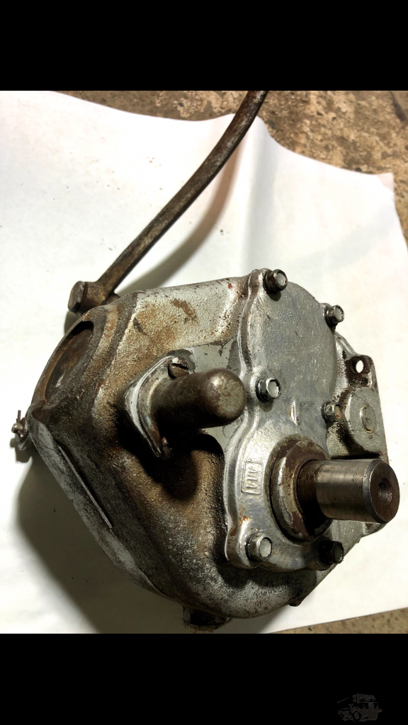

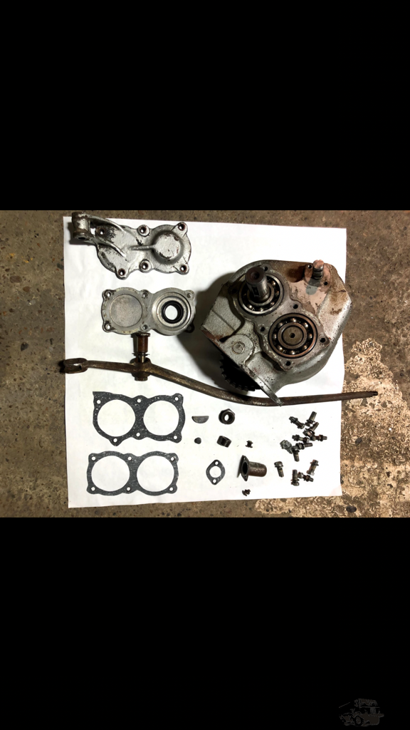

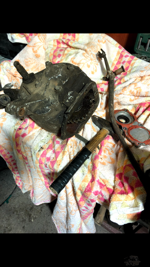

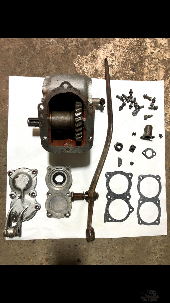

КОМ(коробка отбора мощности) на КПП, на переднюю лебёдку. Следов работы на шестернях практически нет, как новая.

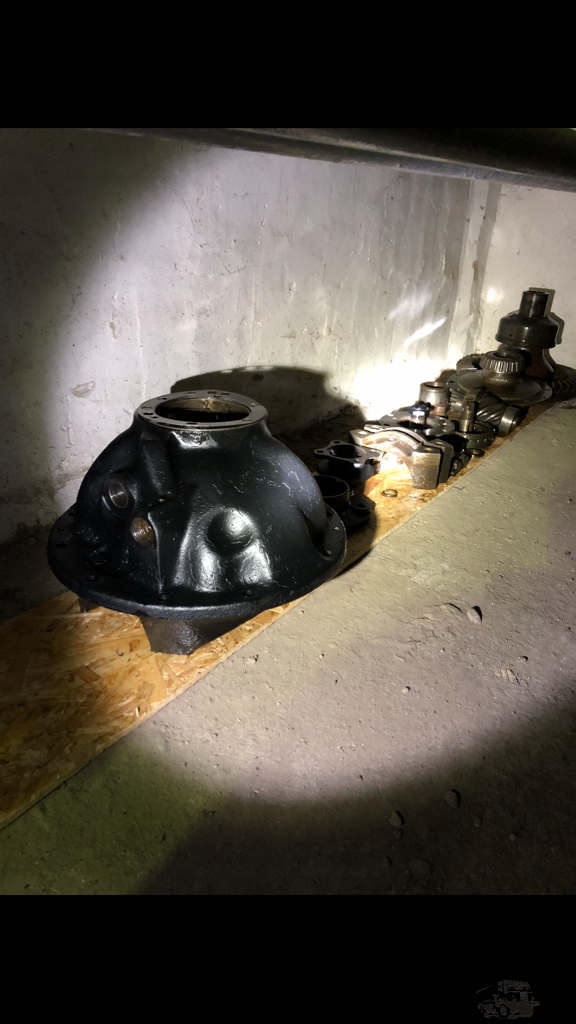

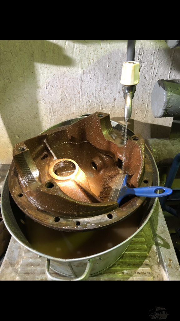

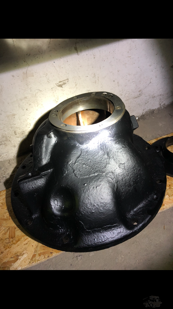

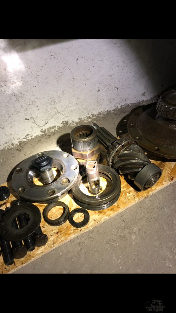

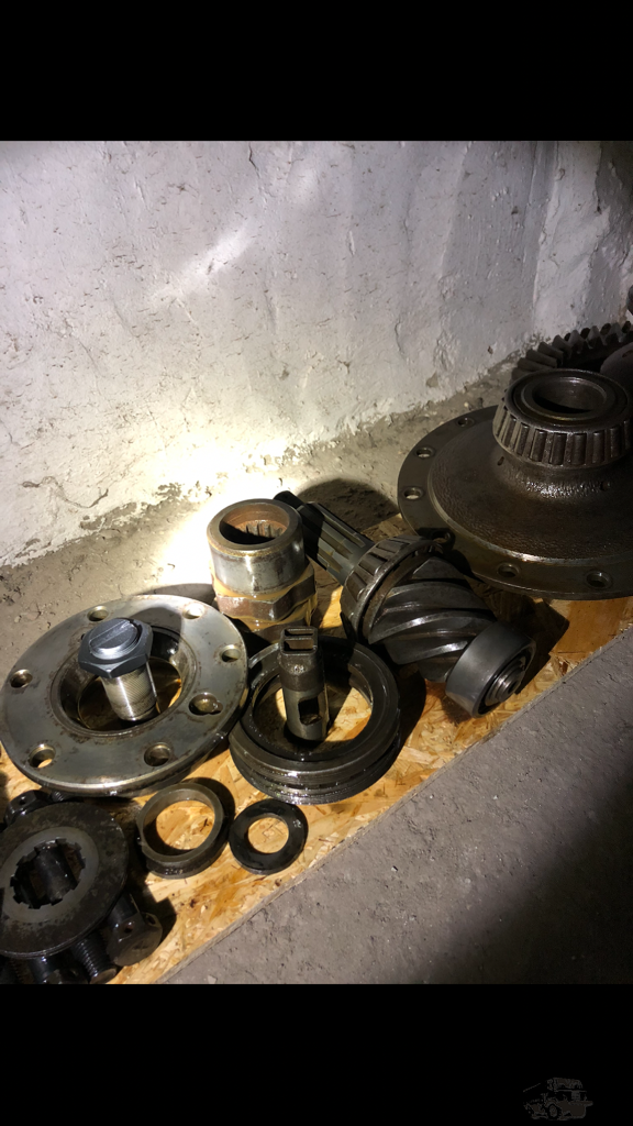

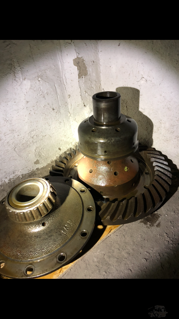

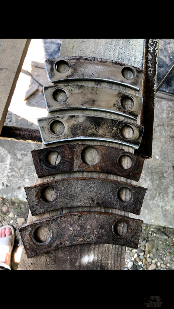

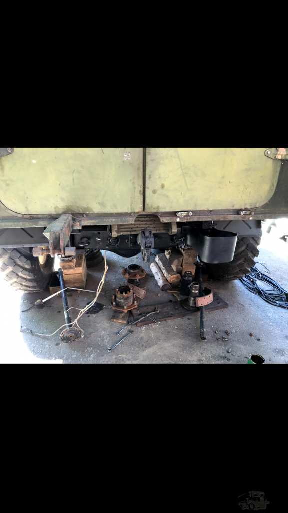

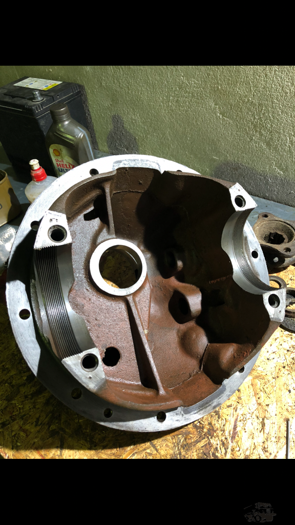

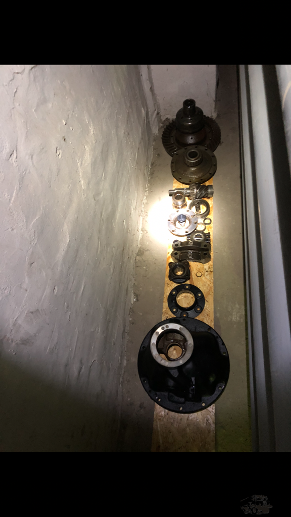

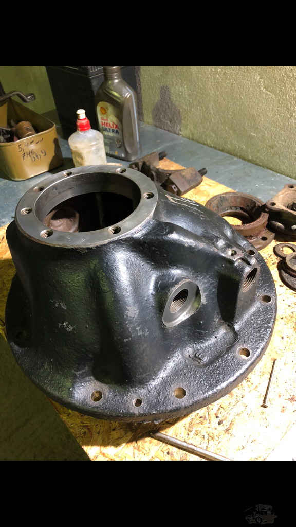

Первый этап разборки переднего редуктора от Брдм2, все подшипники под замену, сальники под замену. Уничтожитель ржавчины В-52 сделал своё дело.

виталян
Сообщения: 870
Откуда: бишкек
Сообщение виталян »
попробуй задний дифференциал поставить газ 53 а передний оставь родной если машина будет эксплуатироваться по асфальту 60 и более % полуоси будешь менять реже

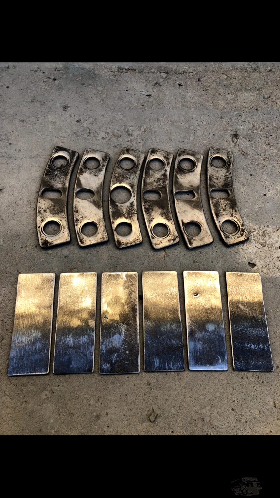

[ref]Alex_Sheremet[/ref], Подшипники редуктора меняешь, значит надо заново настроить редуктор, не забудь :!:
micky писал(а):[post]411692[/post] Подшипники редуктора меняешь, значит надо заново настроить редуктор, не забудь
Да, буду настраивать, только пока не знаю как это делать....

Сообщение micky »
[ref]Alex_Sheremet[/ref], надо паралельно шайбами регулировочными озадачиться (снять с ненужного редуктора) и три набора щупов. А там подскажем :)
micky писал(а):[post]411694[/post] надо паралельно шайбами регулировочными озадачиться (снять с ненужного редуктора) и три набора щупов.
Шайбы могу взять со своего старого, а что за щупы?
Сообщение micky »
[ref]Alex_Sheremet[/ref], Щупы - стандартные "веер механика" :) (у меня дочка их так назвала) шаг не больше 0.05
Ааа, всё понял. Есть такой девайс, времён СССР.
