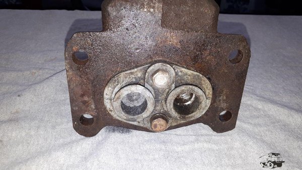

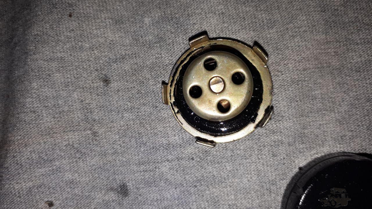

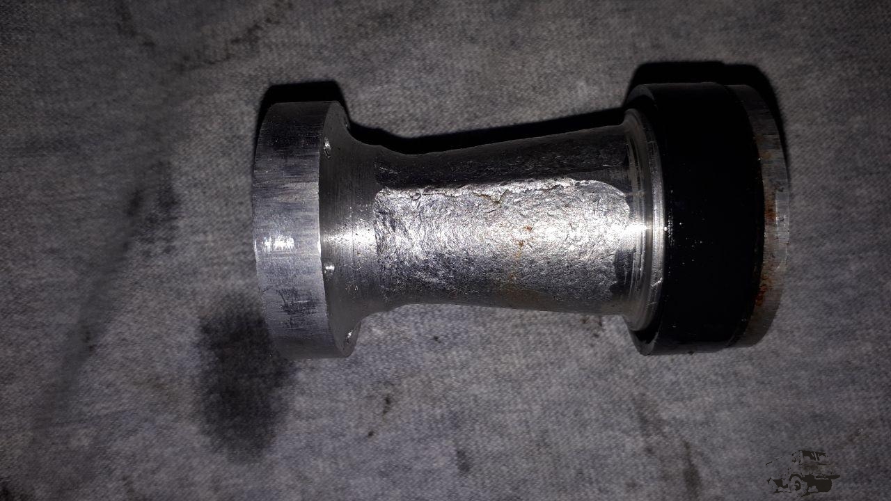

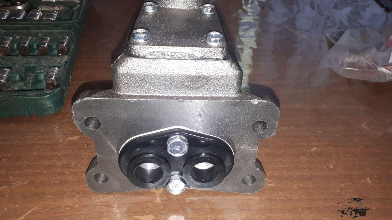

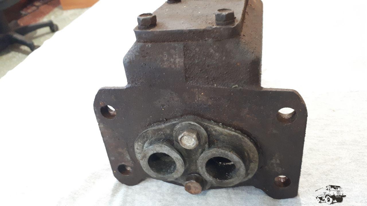

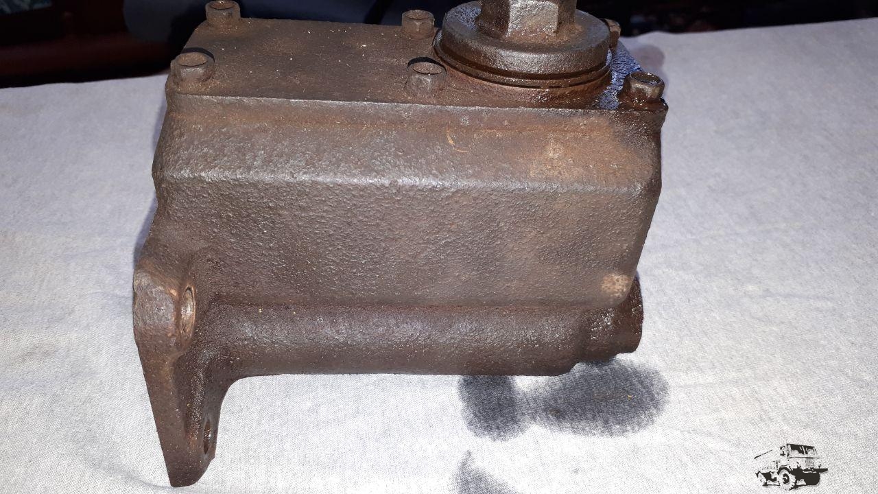

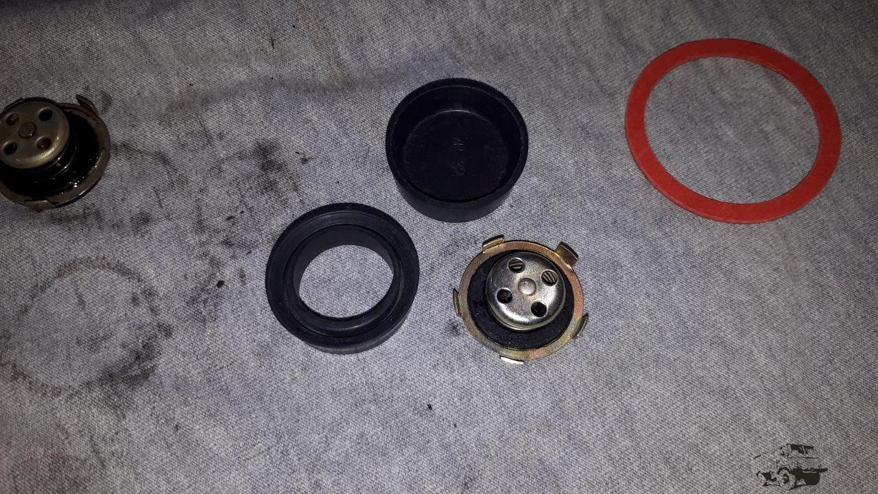

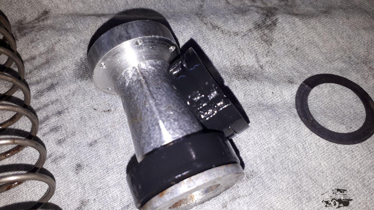

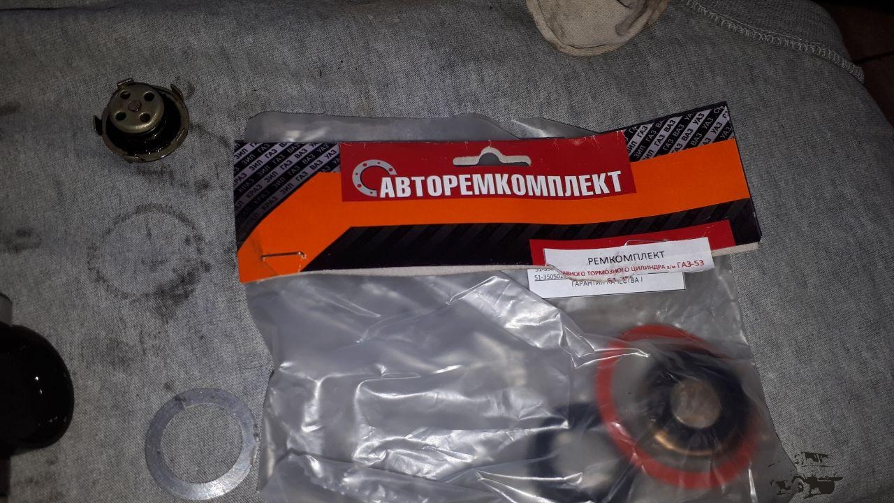

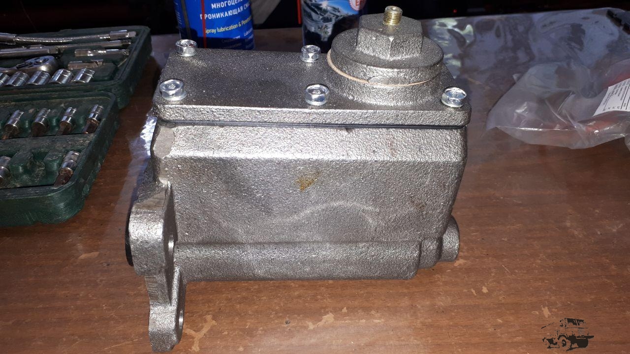

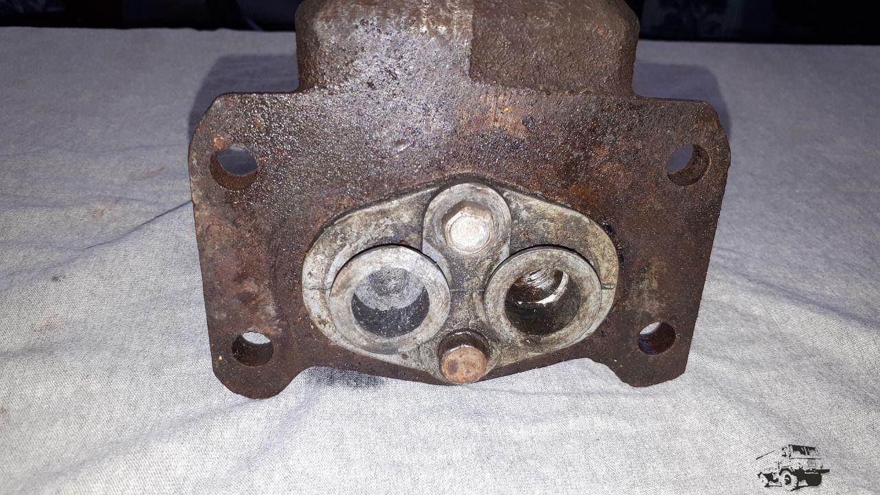

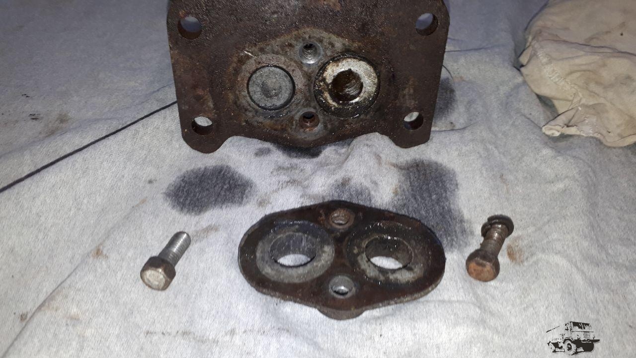

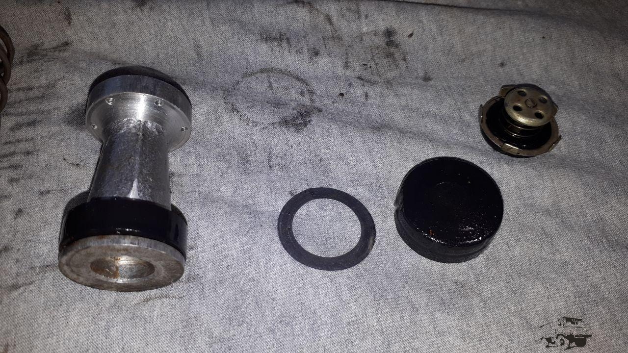

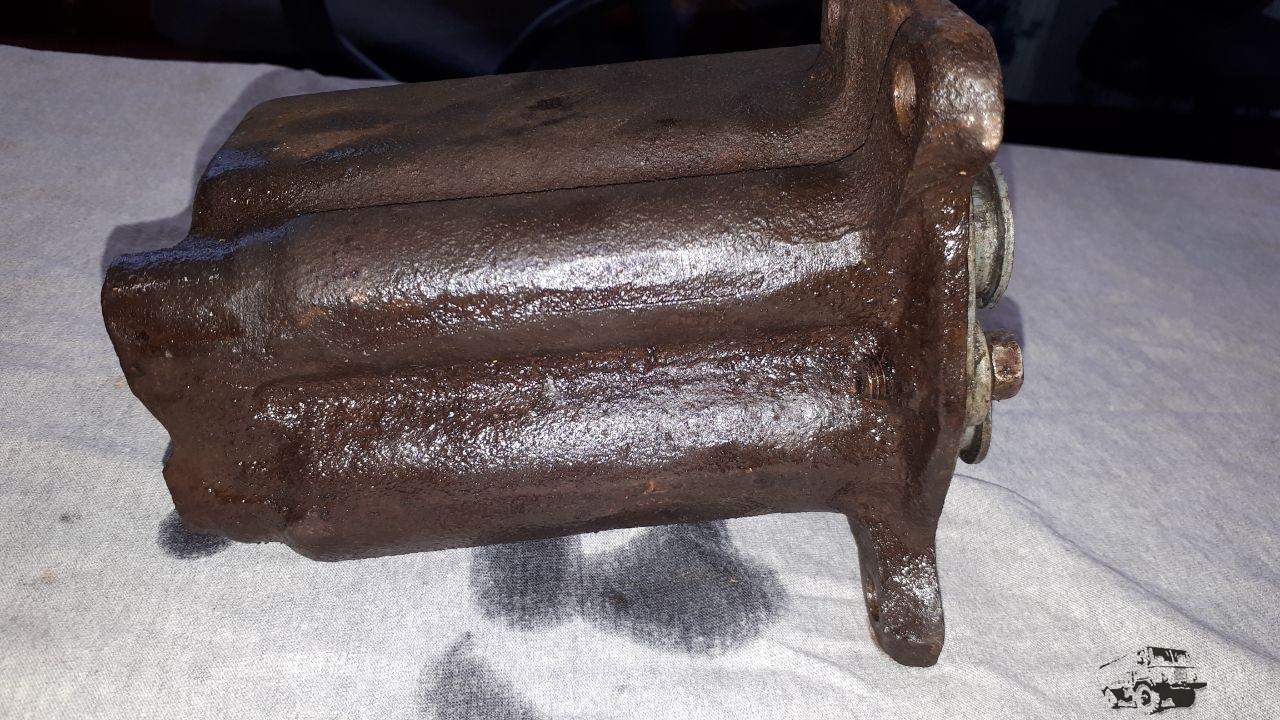

Снова здравствуйте!
Покурив форум, понял, что чудес на свете не бывает. Нет волшебного рецепта, как привести тормоза в порядок, особо не напрягаясь. Решил начать с развода колодок. После двух дней мытарств что-то похожее на правду получилось, но это были не тормоза, а пародия на них, со второго-третьего качка, и то как-то неуверенно. Решил плясать от первоисточника - ГТЦ. Заказал через интернет ремкомплект за 250 рублёв и доставкой ценой в 400 рублей.Раньше, объехав город, я тщетно пытался найти ремкомплект на ГТЦ старого образца, поэтому пришлось заказывать через интернет аж из Нижнего Новгорода. Моя ошибка заключалась в том, что я искал ремкомплект на изделие, а надо было искать по отдельности, как мне подсказал продавец в одном магазине. Ремкомплект, кстати, там и нашел, по цене в 180 рублей.
Вооружившись инструментом, начал снимать педальный узел в сборе. Все разговоры об сломанных руках и дополнительных суставах - ерунда. Снял педальный узел с рулевой колонкой в одно лицо за десять минут (ставили обратно в два рыла почти час) Вот такой вот парадокс. Раскидал весь педальный узел по частям, снял ГТЦ, разобрал, помыл, почистил. Перед обратной сборкой обратил внимание на резьбу штуцера тормозного цилиндра, которой оставался небольшой фрагмент. Как оно держалось раньше- загадка.Можно было бы его использовать и дальше, но требовалось слишком много слесарных работ.(рассверливать, нарезать резьбу, новый штуцер и так далее). Было решено купить новый ГТЦ, чистокровного китайца. Перед установкой разобрал, промыл, ну и сравнил все детали с советским. Обнаружилось, что полной взаимозаменяемости потрохов нет.В общей сложности снимали и ставили педальный узел четыре раза, постоянно что-то забывая ставить на место, и по причине того, что сцепление после сборки не прокачивалось никак. Когда на меня напала тоска об бесполезно потраченных 4К рублей на новый ГТЦ, обратил внимание на длину тяг педалей, отрегулировал, и, о чудо! Всё заработало. Прокачал тормоза, сцепление, заработало как надо. Машина идет на юз примерно при 2/3 хода педали с первого качка. Сказывается, что система одноконтурная, один ВУТ, усилие на педаль достаточно существенное, нифига не иномарка.Вскоре должен прийти разделитель тормозов от 24-й Волги, поставлю его на всякий случай. Буду потихоньку собирать железо для переделки одноконтурной системы в двухконтурную.
Глаза боятся, руки из жопы, но я не сдаюсь!

Как опознать модель 66?
Продолжение предыдущего поста
