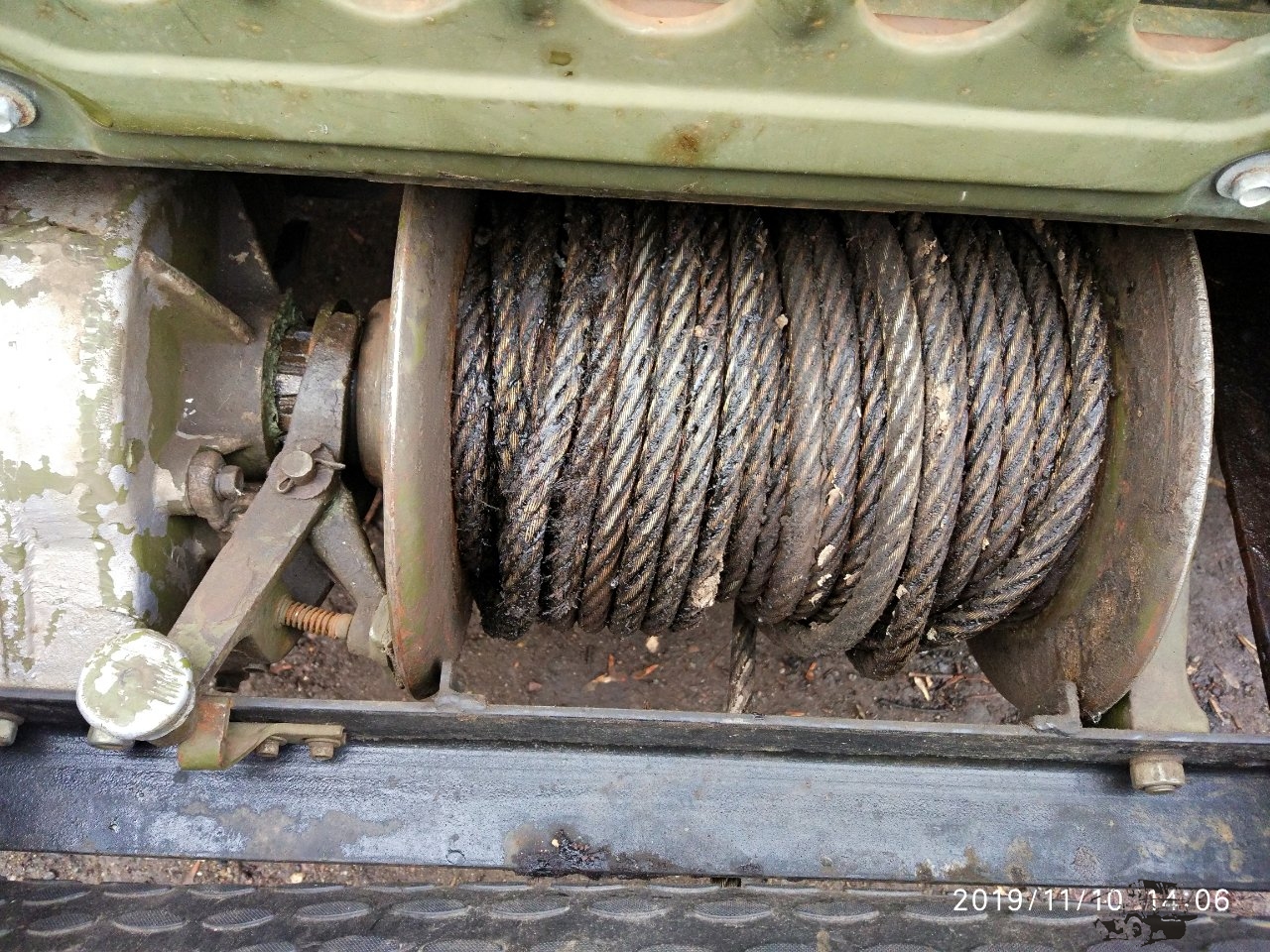

В сервисе сделают на от..сб. главное убрать зазоры между барабаном и траверсой, иначе трос попадает мимо барабана и привет.штмыт опять же надо сразу до 8 мм рассверлить. Лучшее чем сам никто не сделает, опять же в случае какого косяка винить можно будет только самого себя. Представь что ты остался в болоте без лебёдки потому что какой-то слесарь не закрутил одну гайку...

Штурман писал(а):[post]393124[/post] В сервисе сделают на от..сб. главное убрать зазоры между барабаном и траверсой, иначе трос попадает мимо барабана и привет.штмыт опять же надо сразу до 8 мм рассверлить. Лучшее чем сам никто не сделает, опять же в случае какого косяка винить можно будет только самого себя. Представь что ты остался в болоте без лебёдки потому что какой-то слесарь не закрутил одну гайку...
Продавит , проще туда уголки прикрутить или приварить чтоб они трос отбивали я по крайней мере так сделал , на родной лебедке на Патруле плотное прилегание барабана ни хрена от перехлеста не спасало , а если перескочило это демонтаж лебедки хер назад засунешь

надо держать меньше троса, либо переходить на меньший диаметр про той же длине. и соответственно следить за намоткой и не давать тросу провисать , в этом смысле гидравлика и электрика хороша

Вот дошел сфоткал для понимания спере и сзади такие уголки

какое биение у щек барабана?

[ref]RAT[/ref], Ваша конструкция тоже имеет смысл. Троса действительно надо мотать пол- барабана.

Достаточная чтоб не цеплять за эти упоры

я пластину думал сделать прижимную как на индустриалках варновски идет, у меня биение 7мм на моменте начала загиба в по краям барабана , при тросе 10,5 я подумал что не стоит и отложил до лучших времен
