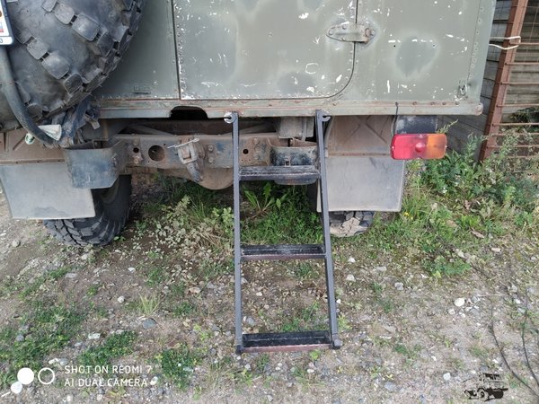

Во-во , я делал сам из профильной трубы под родные крепления. Вечером если не забуду скину фото.

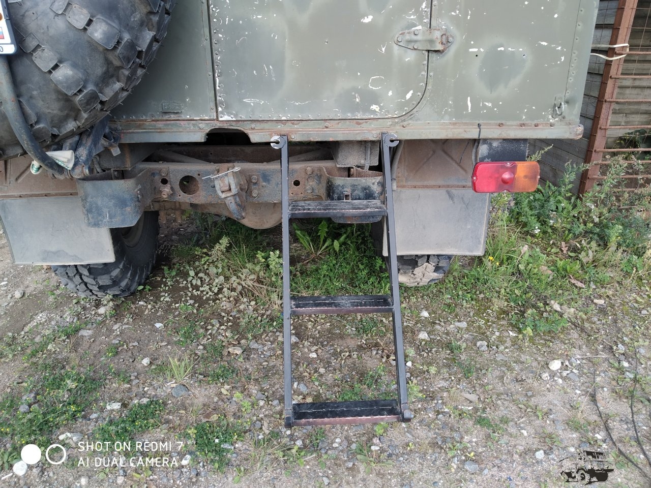

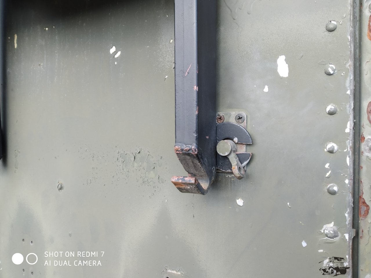

[ref]Кочегар НЛО[/ref], похоже ты прав,действительно петельки.Под мой образец лесенки надо отверстия сверлить.
- Сообщения: 1800
- Откуда: Ленинградская Обл
+1 новый сектант
Не там проще , берется шайба нужного размера и приваривается по месту. А крючки на торец лесенки из уголка.

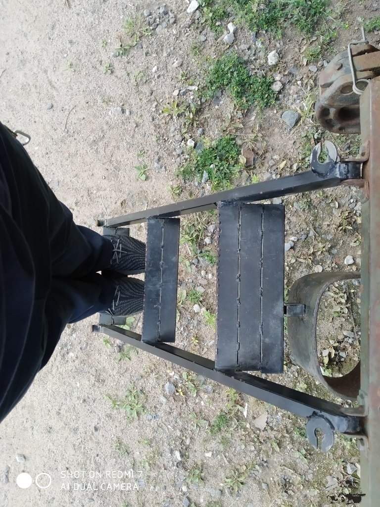

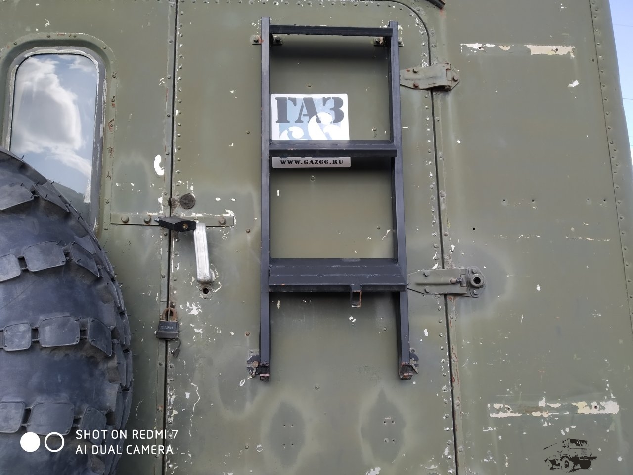

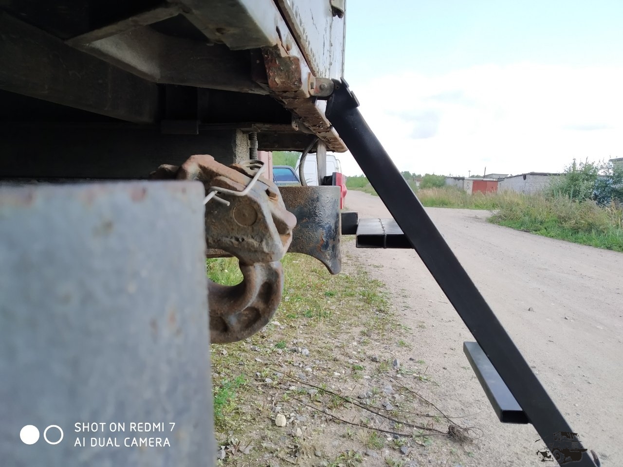

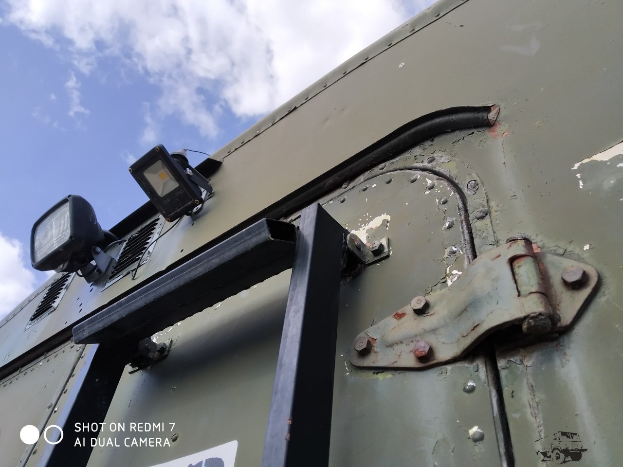

Сделал фото , как у меня . Лесинку делал чуть короче пришлось крепление перенести , а после того как кунг поднял надо удлинять но лень. И на моей лесенке крепления не очень удачно стоят когда спускаешься можно штаниной за крючек зацепить. Мои 125кг держит.

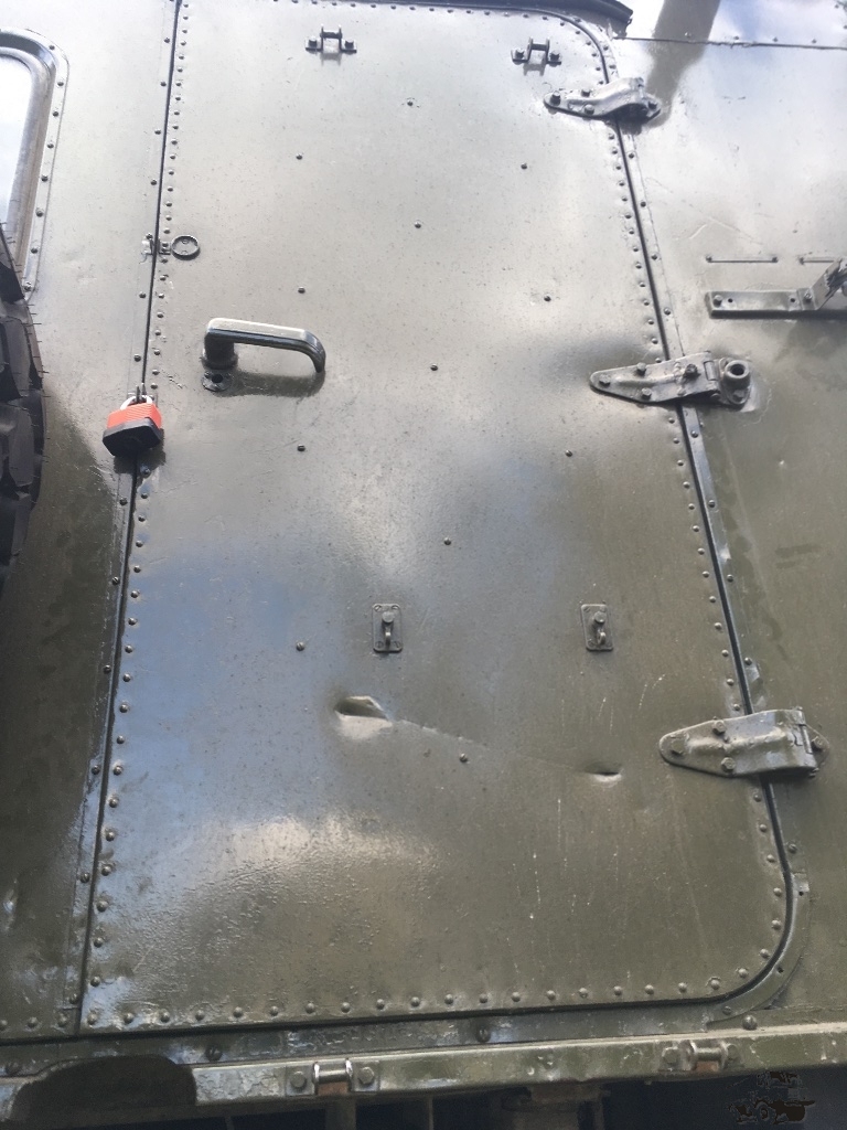

Померил сейчас. Да огонь. Вопрос только. Ты её переворачиваешь. А не проще крючки сверху и ими же за нижние крепить. Разница будет только: у тебя ступеньки в сторону Машины смещены при разложенной лестнице, а надо будет от Машины их выносить. Чтоб в плоскость попасть.
И ещё: не тяжёлая она по факту эксплуатации?
Думаю может ступеньки из малого квадрата сделать и на него положить пробивной лист.?
Пока едешь от вибраций не протирает дверь? Резиновую подкладку сделать?
:-( и главное... может научит кто варить? Жесть я влип .. но ведь всё что нас не убивает - делает сильнее
- Сообщения: 1800
+1 новый сектант
Дело в упоре лестницы в отбойник , из за этого упора приходится переворачивать. Вес получился не большой , да и дверь под вес лестницы уже рассчитана. Лестница при движении почти не ерзает. Единственное что произошло , лестница чутка просела на крепеже , при съеме чуть пальцем приподнимать надо пару мм

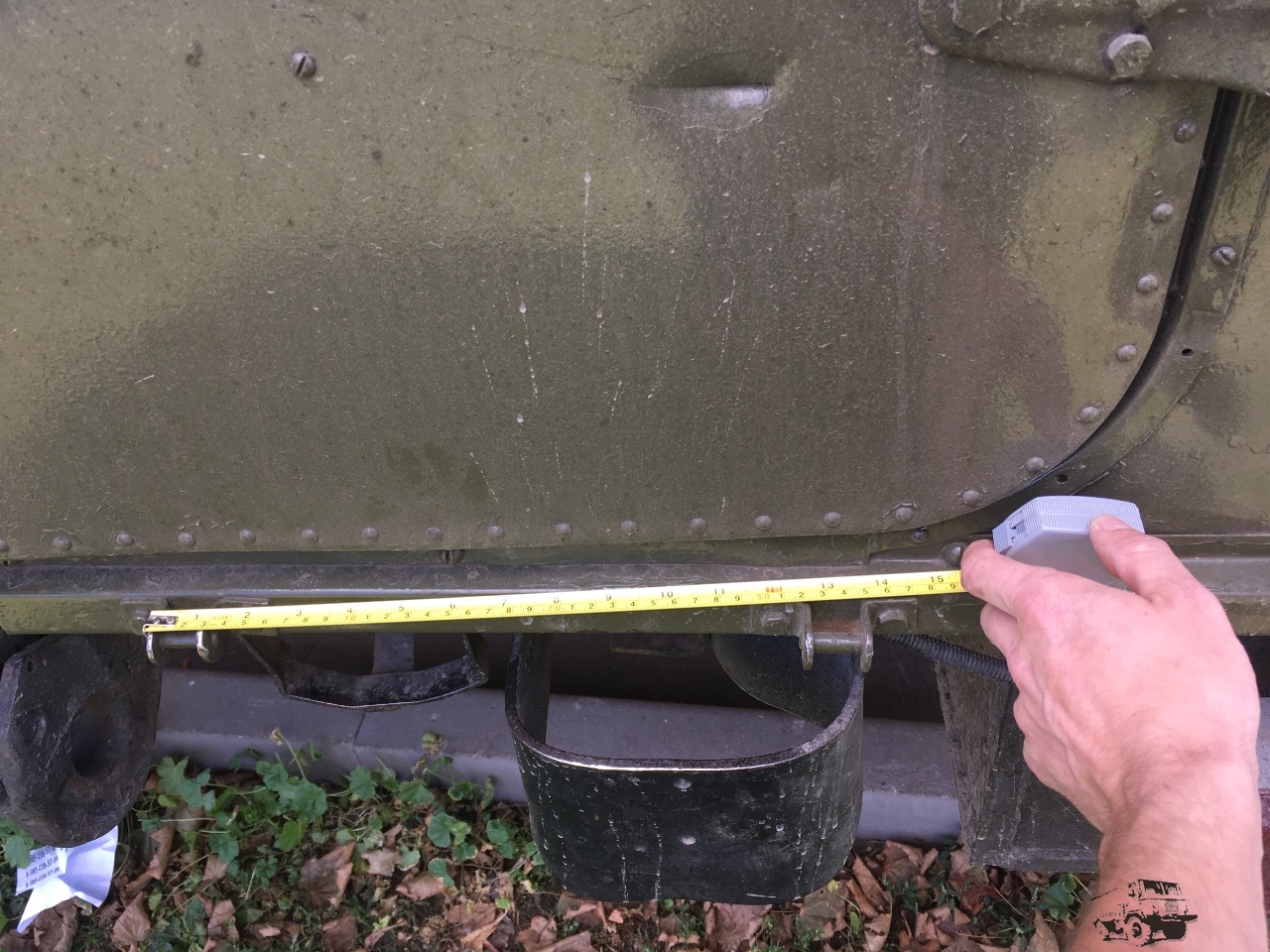

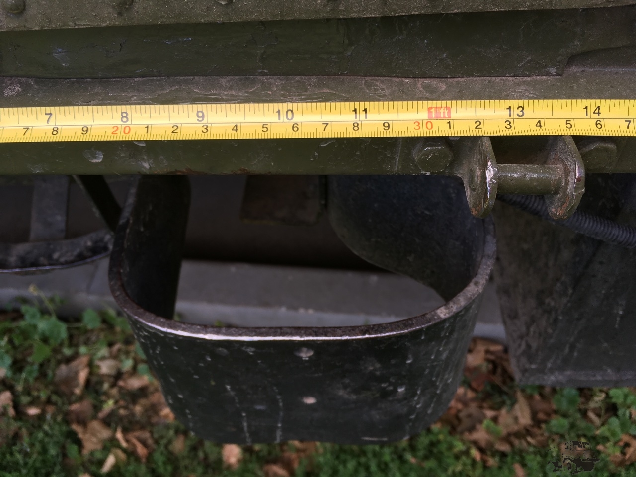

[ref]Алексей83[/ref], а у тебя под кунгом разве нет крепления для лестницы?
P.S. Через пару часов еду на Пролетарку, но так думаю, что ты на работе.
- Алексей83
- Сообщения: 253
- Зарегистрирован: 20 мар 2019, 11:03
+1 новый сектант
конечно на работе )). ладно.. блин.. надо сделать крючки. привязать их к палочкам и примерять ...
под кунгом дырочка есть. тоже смотрел туда ))) но штатное место на моём именно на двери. Соберу палочки - посмотрю может и под кунг запихнутся.
- e2-e4
- Радиодепутат
- Сообщения: 6022
- Откуда: Москва, ЮВАО
- Благодарил (а): 4 раза
- Поблагодарили: 20 раз
+1 новый сектант
Я, обычно, лестницу вожу в кунге. Если же в кунге едут люди, то она мешается и лестницу я убираю под кунг.
Совершенно случайно обнаружил там крепление для лестницы трёх-ступеньки. Кпление очень удобное,
лестница там лежит мёртво, к тому же фиксируется защелками. У меня лестница четырёх-ступенька, поэтому
крепление я снял и немножко его модифицировал под мою лестницу. Получилось очень здОрово.

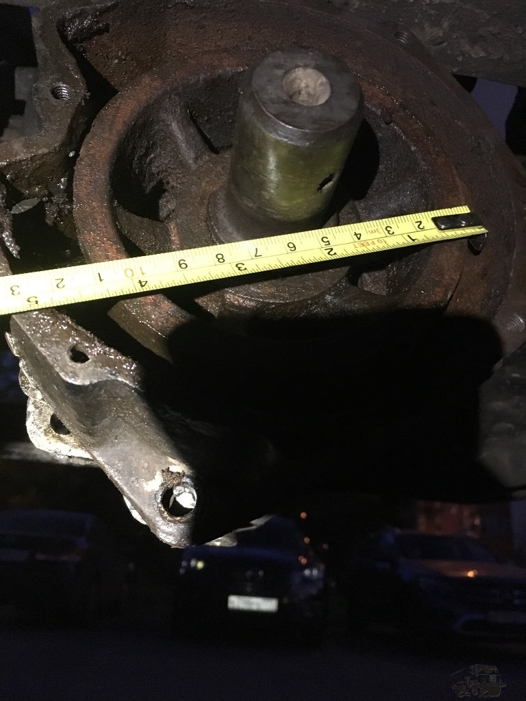

Теперь есть чем заняться вечером ))) завтра на работе надо подобрать съёмник. Тормоз не могу снять с червяка лебедки. Сальник надо поменять и шпонку заодно удалить... высверлить не получилось.
