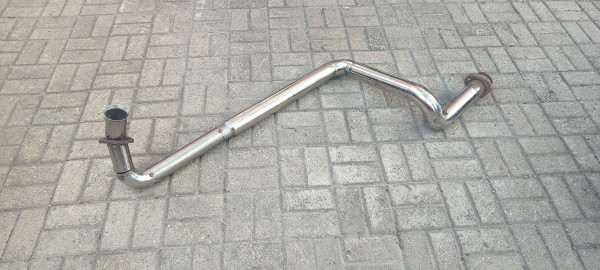

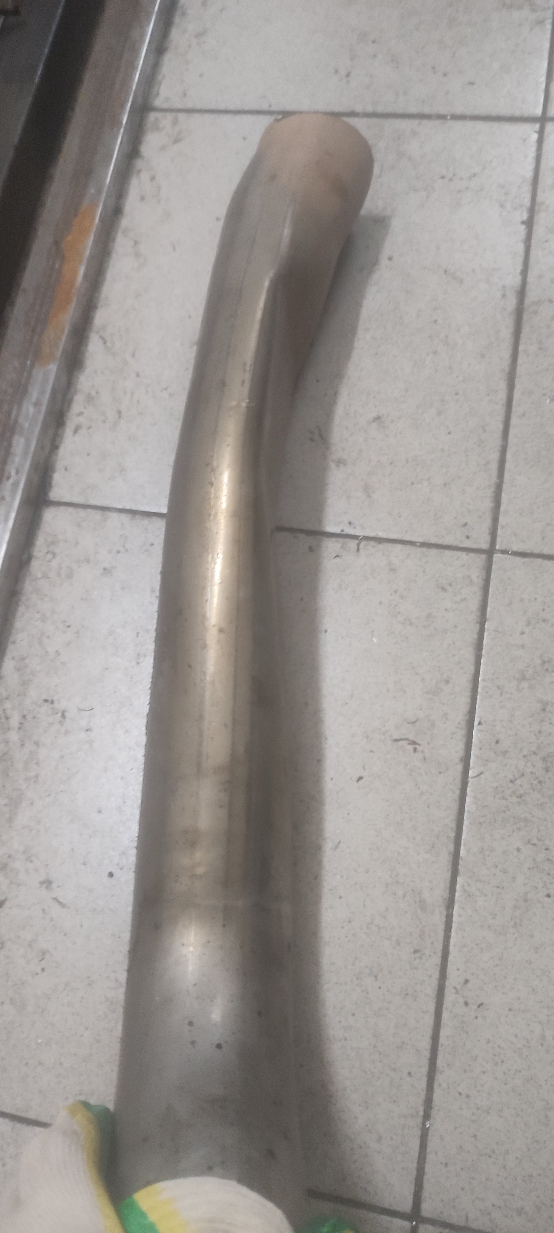

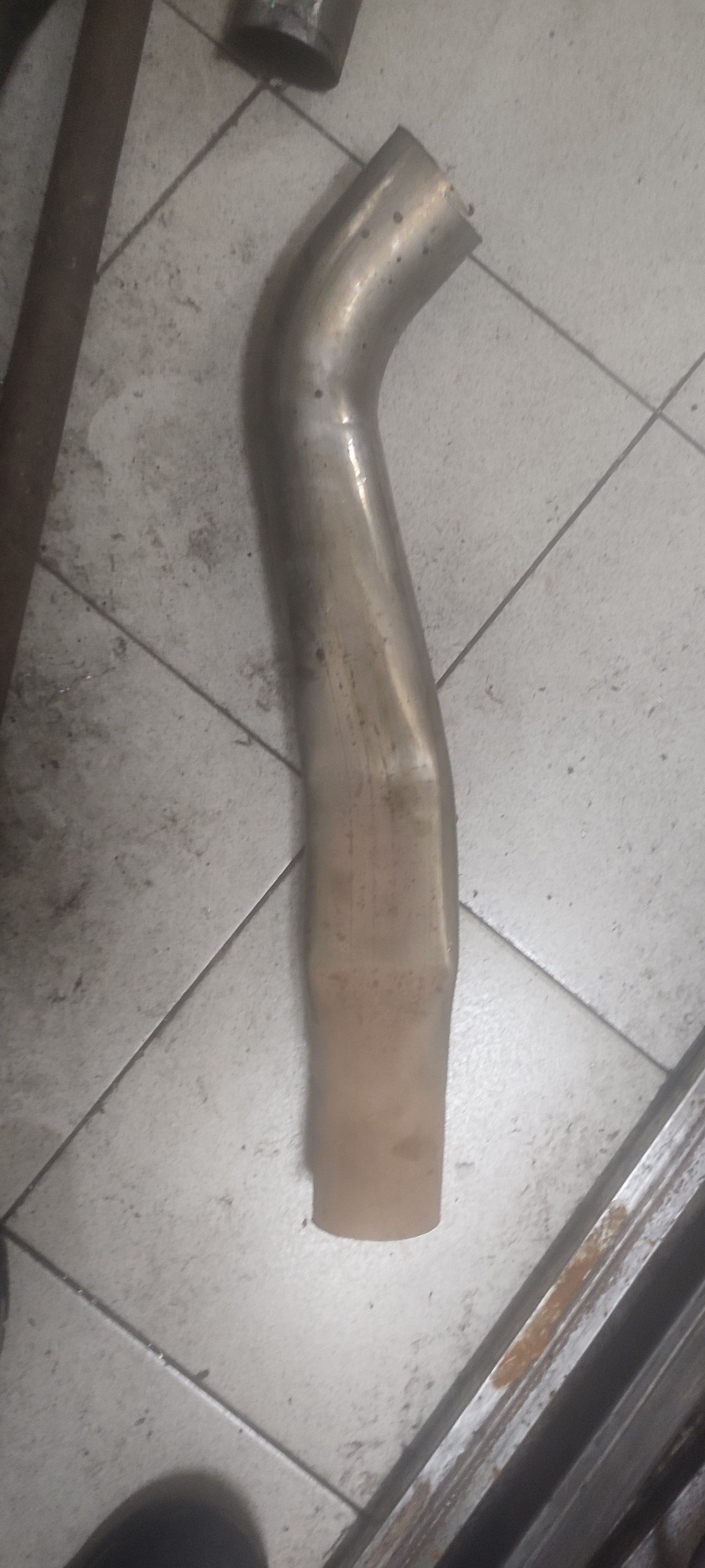

Вот у друзей в сервисе нашел трубу от глушителя БМВ. 70мм диаметр по середине сплющена. Мое колено как раз входит в эту трубу. Я думаю дело пойдет.

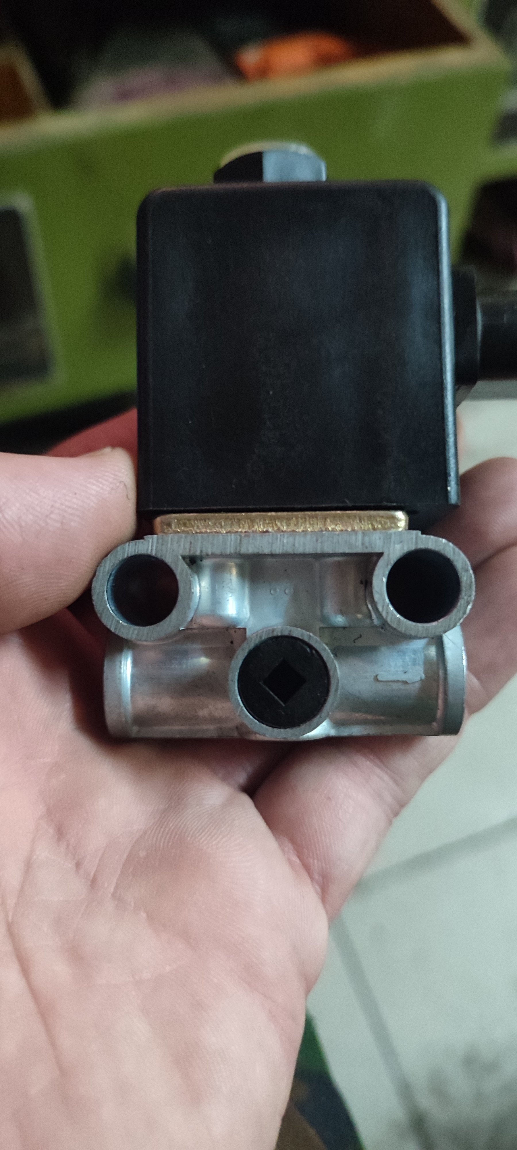

Всем привет. С праздником

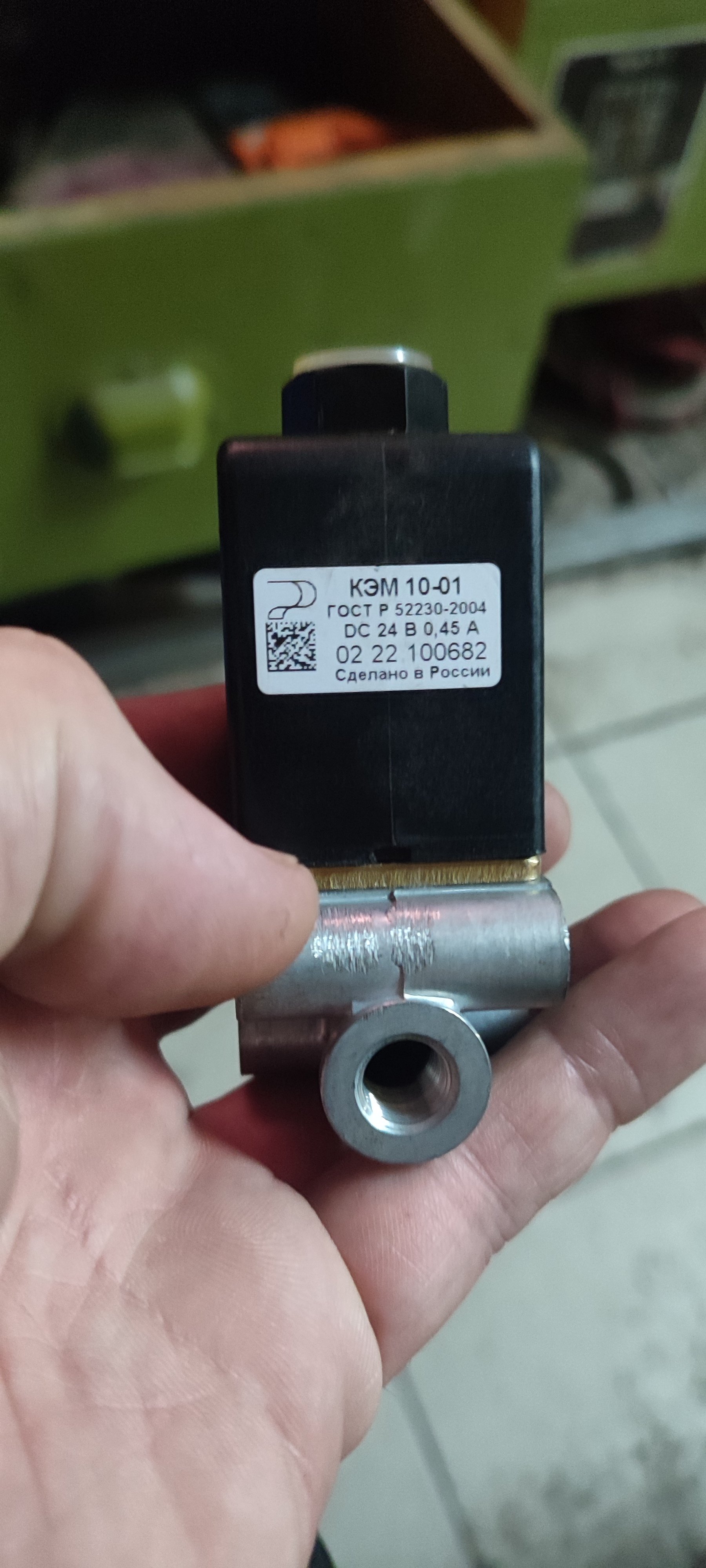

. Вопрос. Делаю пневмоупоавление раздаткой. Буду ставить клапана которые на фото. А как реализовать сброс воздуха с цилиндра? Пока вижу один вариант. Поставить через тройник нормально открытый клапан.
- Сообщения: 7099
- Благодарил (а): 53 раза
- Поблагодарили: 62 раза
Кемпер ГАЗ-MAN
Есть клапана в таком же исполнении сразу со сбросом в атмосферу.
- Славон
- Сообщения: 3325
- Откуда: Скобаристан
- Благодарил (а): 25 раз
- Поблагодарили: 262 раза
Кемпер ГАЗ-MAN
Через него всё и сбрасывается (через вон ту фигулину на фото сверху).
- Сообщения: 7099
Кемпер ГАЗ-MAN
Судя по описанию в 10-01 есть заглушка под шестигранник.
Выкрути её
- Сообщения: 7099
Кемпер ГАЗ-MAN
Нет.
Это крепление катушки
- Славон
- Сообщения: 3325
Кемпер ГАЗ-MAN
Да, оттуда воздух и выходит при обесточивании клапана (белая заглушка на гайке).

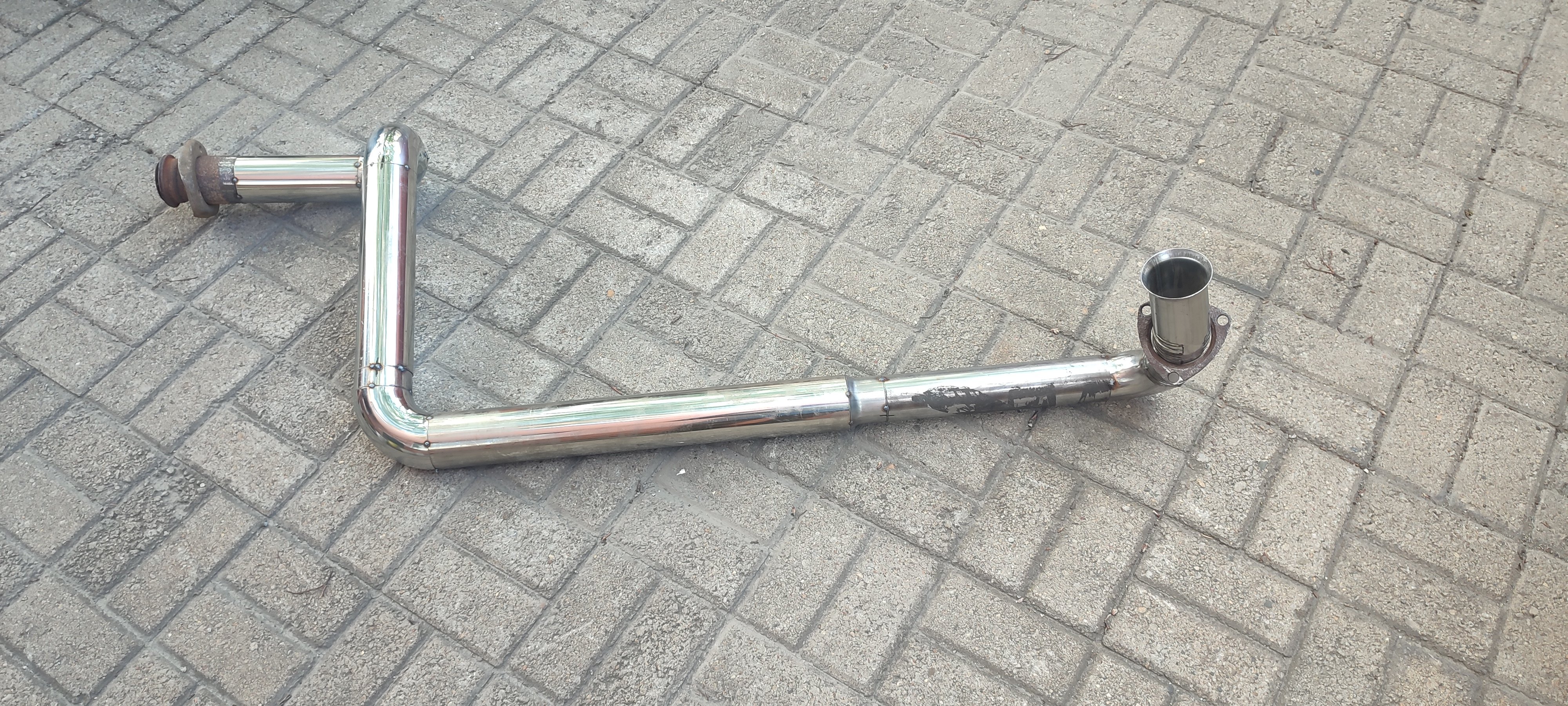

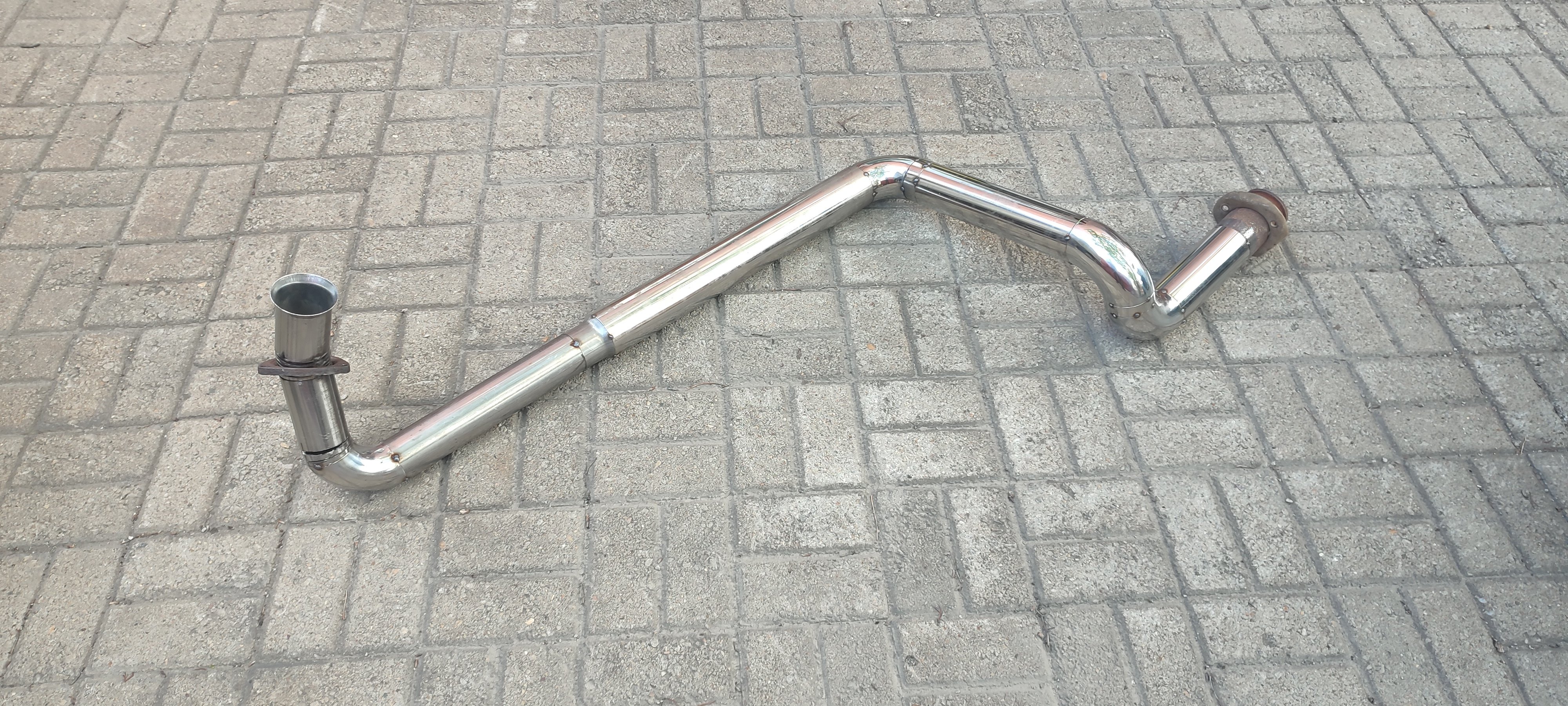

Заварганил выхлоп. Осталось проварить аргончиком и можно ставить

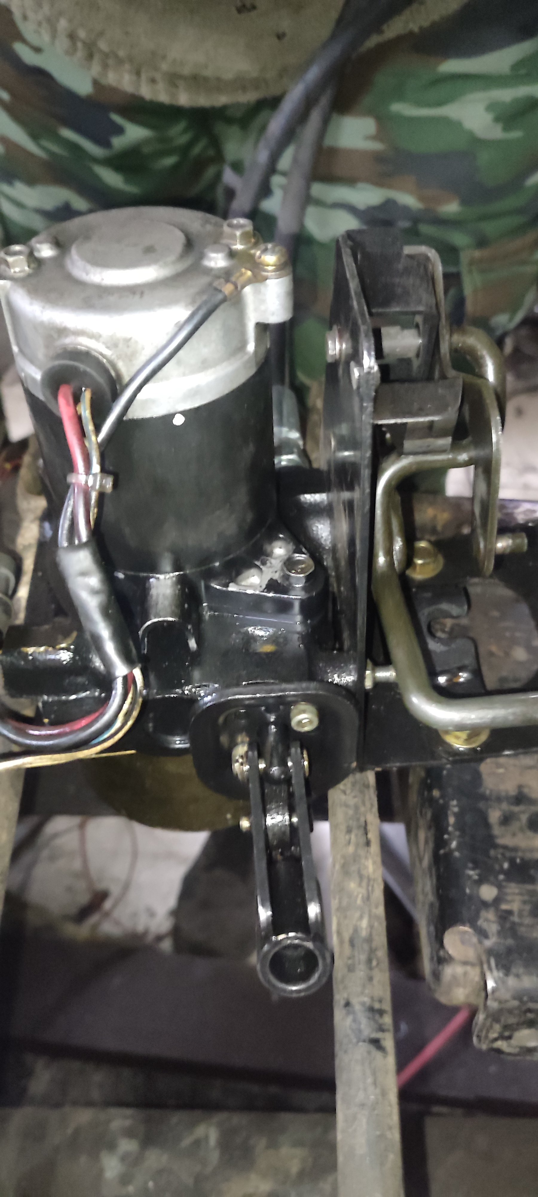

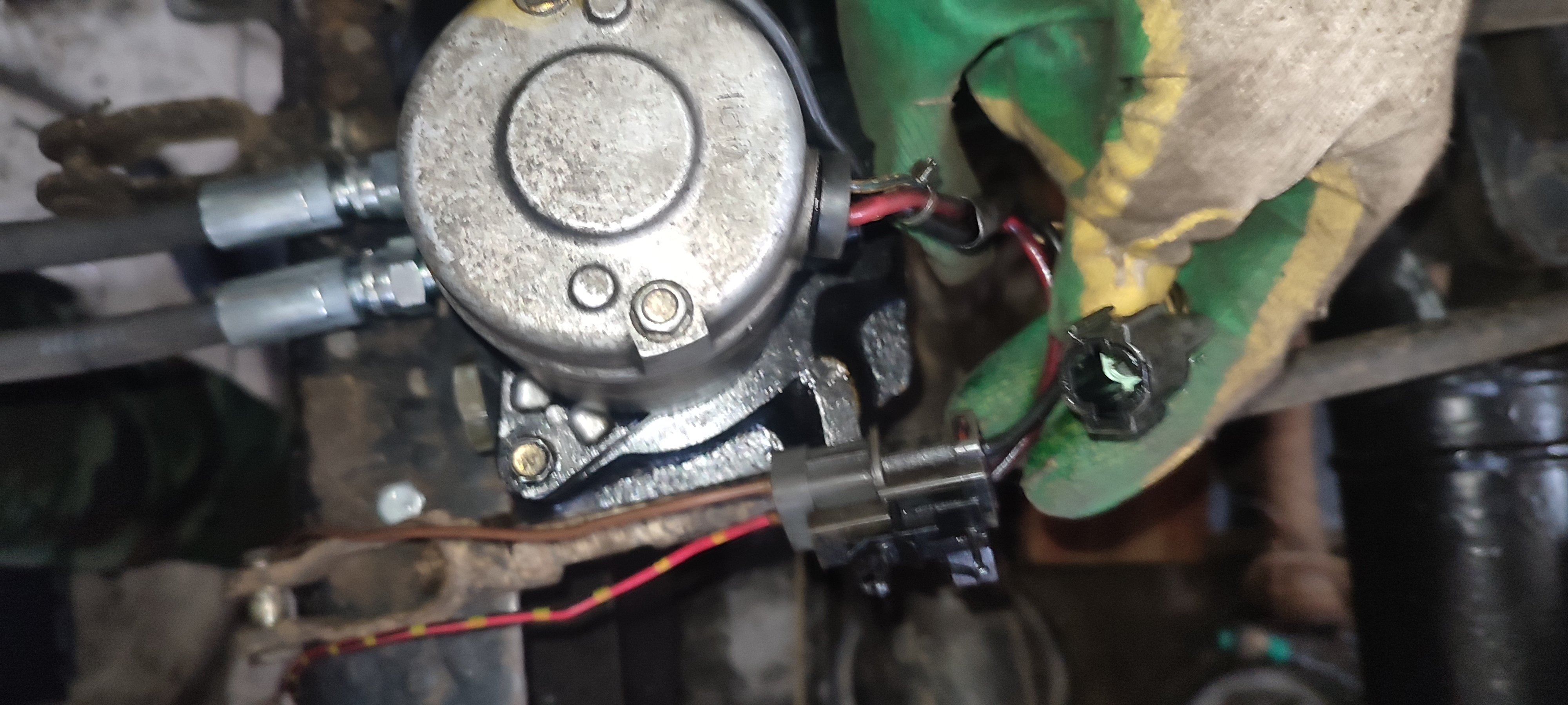

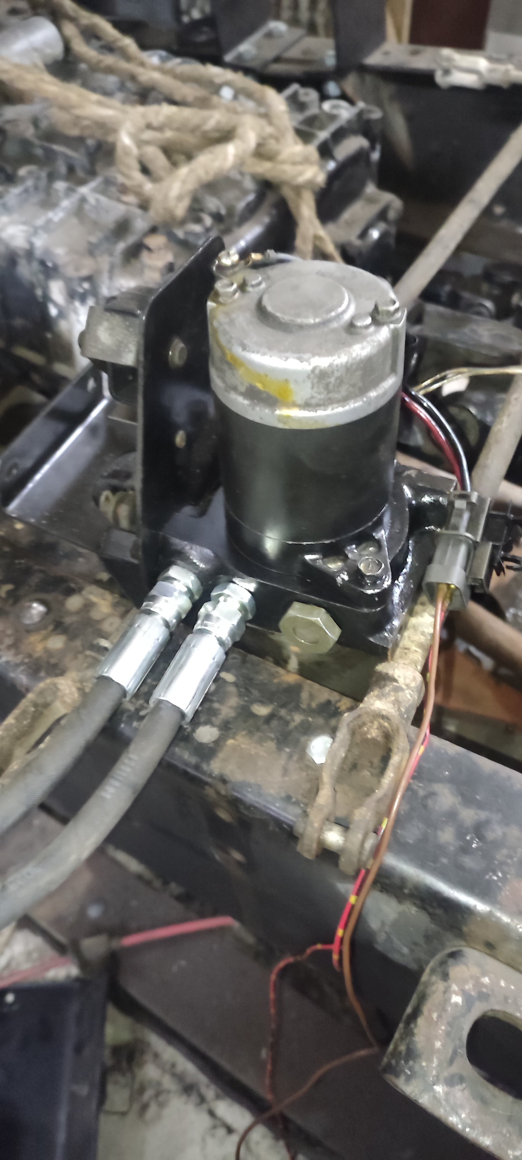

Парни кто в курсе. Поставил гидроцилиндр и масло станцию с электро и мех приводом. Механически качаю цилиндр работает туда сюда. А вот с моторчика не хочет. Сам мотор работает. Менял полярность. Не фига. Вопрос что за проводки малого сечения выходят с электродвигателя 2шт? Может клапан какой? Цилиндр и насос с японца толи фусо толи атлас

Запустил. Эти два проводка на термопредохранитель.

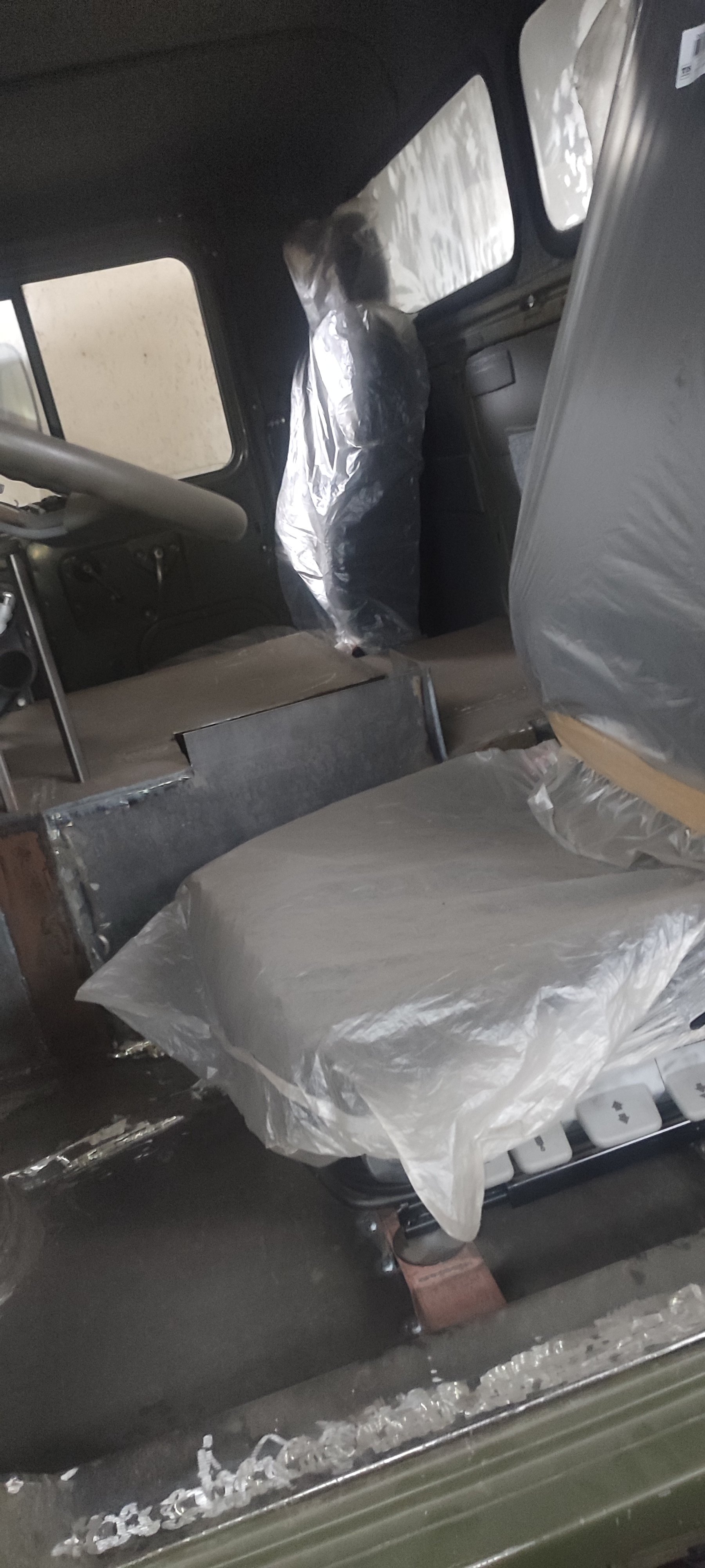

Кабина уже переделана. Стоят два камазовских седла на пневме (гример). И остаётся одна пружина с правой стороны. Так что вес щас нормальный у кабины.

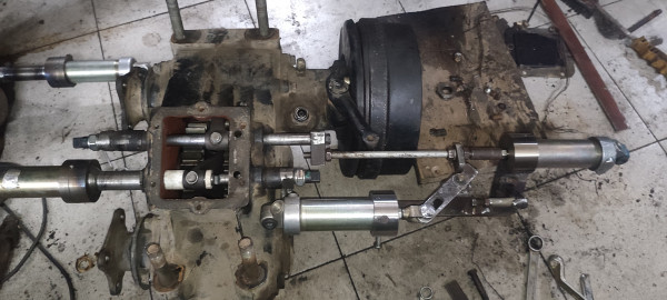

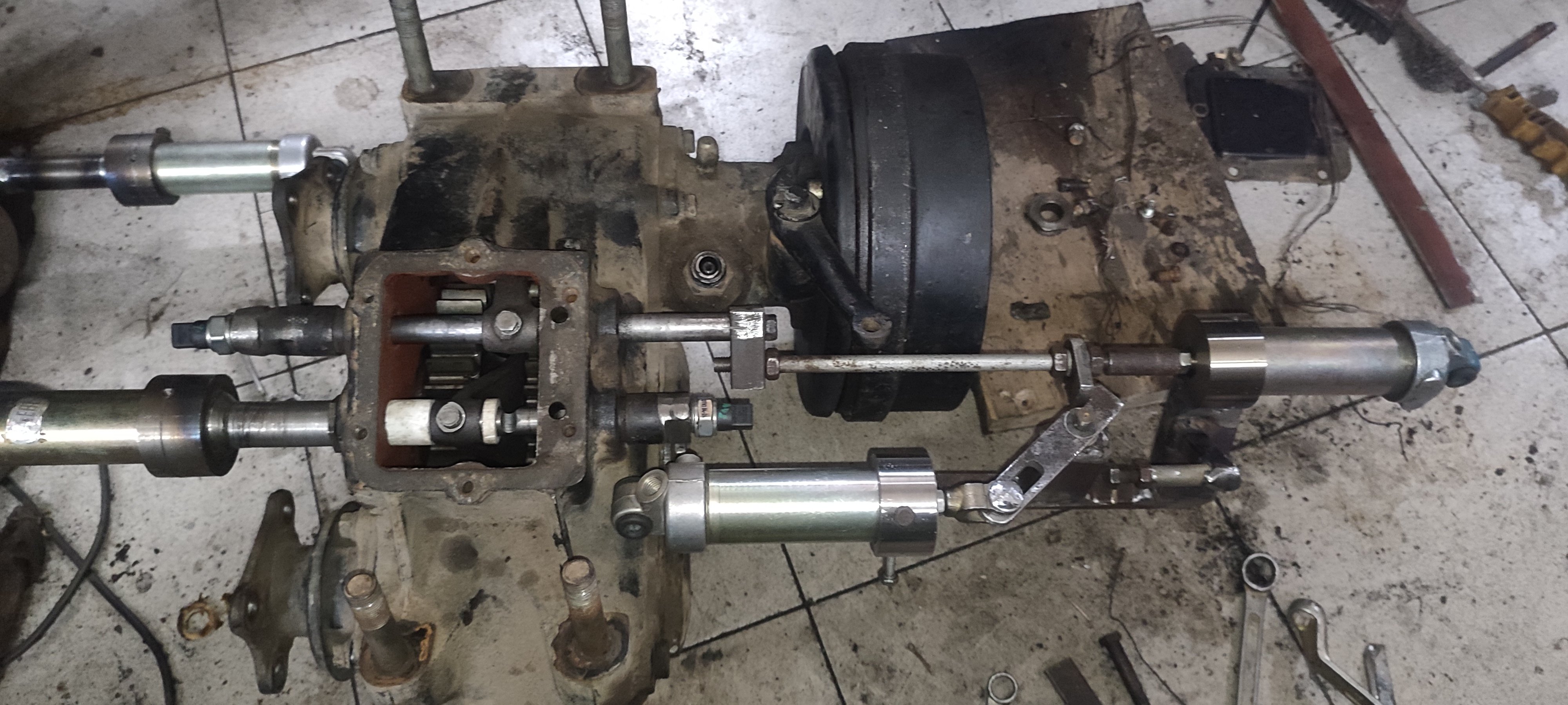

Всем привет. Доделал я раздатку с пневмовалючением и фиксацией нейтрали для КОМ-а.
