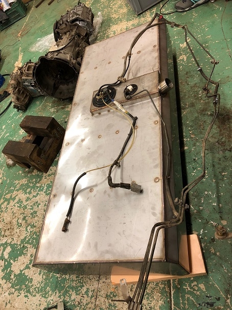

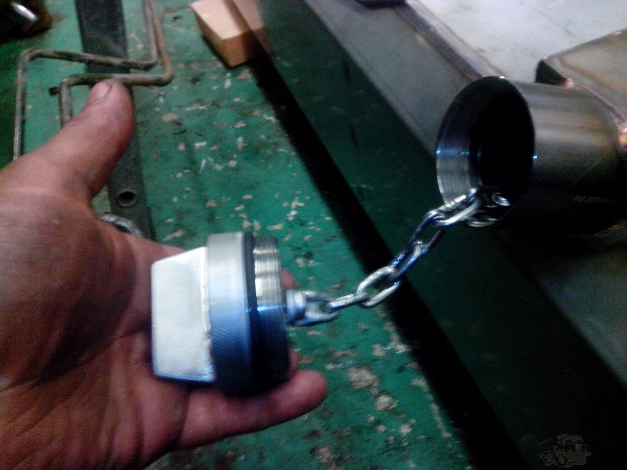

Бак готов

Логин_Питерский писал(а):[post]385739[/post] Бак готов
Как же готов, когда ещё крыжечки нет :roll:
КАВЗ 4х4 2UZ
Nikola
Сообщения: 573
Поблагодарили: 7 раз
Полноприводный КАВЗик
Сообщение Nikola »
Вот теперь окончательно готов :)
если что и якорь с сабой всегда на цепи :lol:
От цепи искра может проскочить.
Сообщения: 4812
tuk писал(а):[post]385841[/post] От цепи искра может проскочить.
не может....

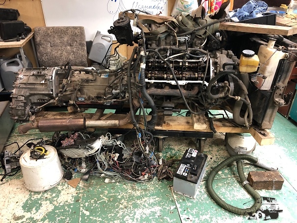

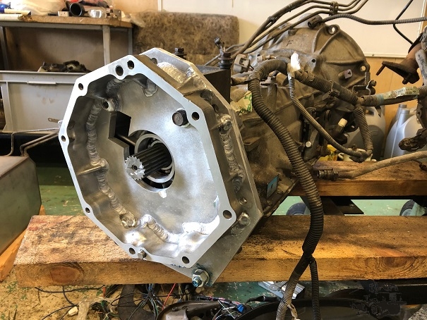

Продолжаем готовить агрегат.
Раздатка от Сурфа на вид оказалась слабовата для нашей затеи.
Из доступных раздаток решили ставить от тундры. Это конечно не 6 болтов прикрутить к адаптеру, но оно того стоит. Одна только планетарка своими габаритами и шестью сателитами внушает доверия :)
КАВЗ 4х4 2UZ, УАЗ-39094

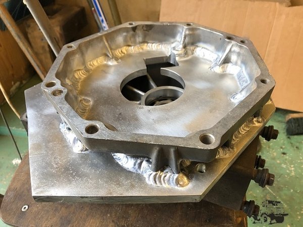

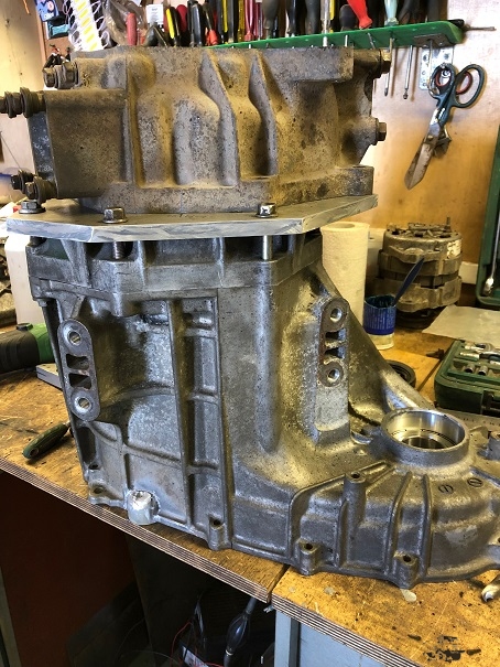

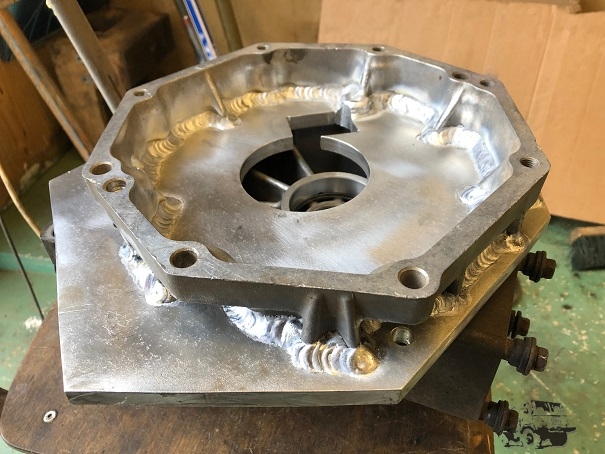

Адаптер-переходник между АКПП-крузер и РК-тундра в процессе изготовления.

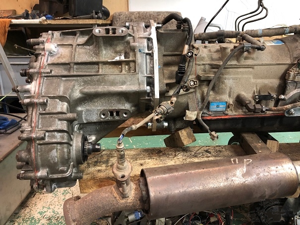

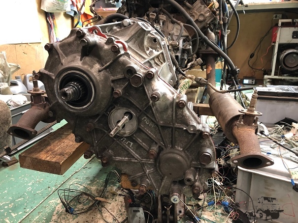

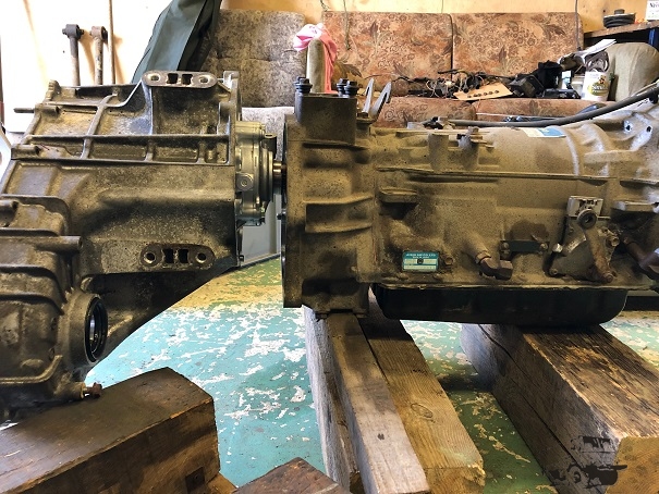

Раздатка пристыкована к АКПП
Осталось доделать пневмоприводы включения
