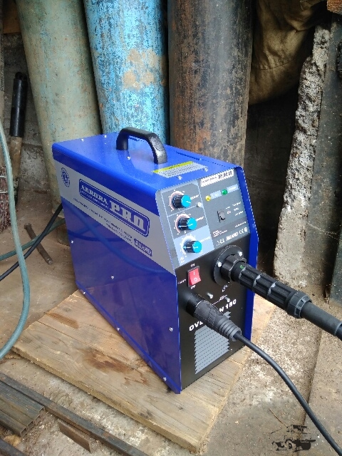

У Командора и задние крепления такие же,только они разварены под российскую подушку.Сверления делай интуитивно,где считаешь,что возможно лопнет.Маленькие не делай,не меньше 12 мм.Вообще,посмотри как отпрфорированы рамы на импортных грузовиках ,так нагляднее получится.По полуавтомату,в грузовике нет толстого металла и можно не заморачиваться за не провар.Допуситим мой почти самый дешёвый полуавтомат ,сталь 5 мм протыкает в целом месте уже на 90 А.
Качество шва крепче,чем варить ручником и электродом LB52u.

Полуавтомат вообще универсальная вещь,допустим лопнул лонжерон кузова, трещины идут сеточкой,местами выпали кусоки.В этом случае ручником варить почти бесполезно,все равно треснет,а полуавтоматом наплавляешь новый металл и всё отлично работает.
Или вот ещё пример,заломился чиж в пластике,ручником тут мало шансов.

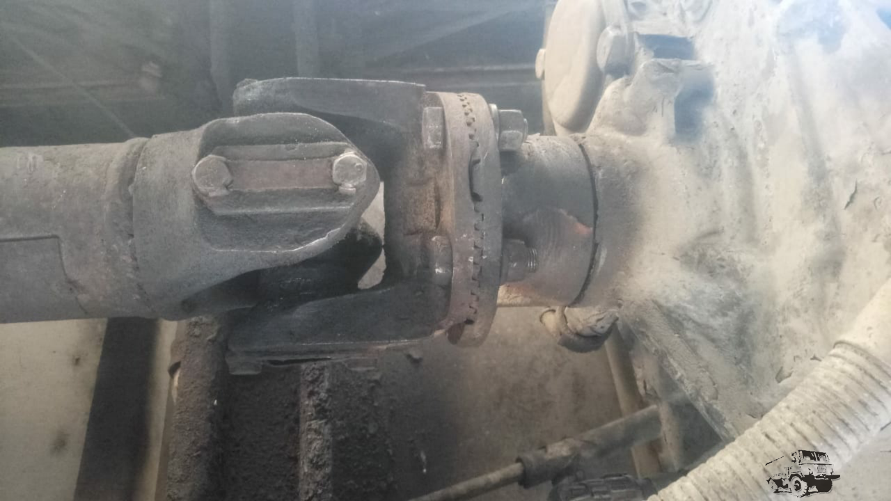

Вилка кардана зил под флянец Zf.
.Продают в Нижнем,стоит около 2000 руб,позиционируется продавцами,как флянец на БТР нового образца,хотя я сомневаюсь,что он на БТР.

[ref]kolinz[/ref], насчёт сварки автомат Я не слышал чтобы она крепче швы варила, чем дуговая, автоматы Из плюсов хорошо варить тонкий металл так как температуру нагрева ниже,

[ref]Алексей58[/ref], для того,чтоб почувствовать разницу между полуавтоматом и Рдс надо варить обоими аппаратами.На сей момент Рдс пользуюсь если где забор приварить да ворота навешать.

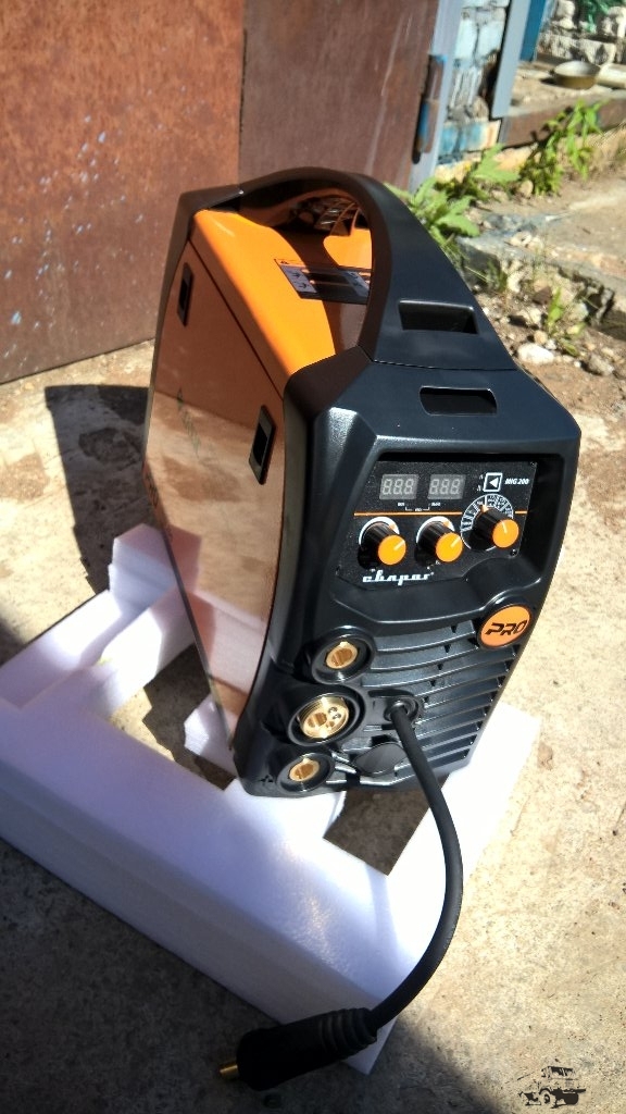

Полуавтомат прикупил, теперь всё, что тоньше 5 мм, буду варить им 8)

kolinz писал(а):[post]374323[/post] Вилка кардана зил под флянец Zf.
То есть она под зиловскую крестовину и под флянец КПП ZF?

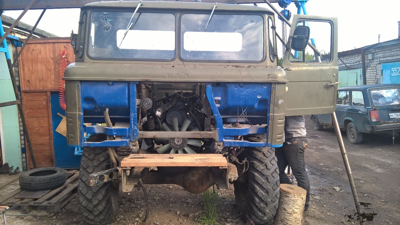

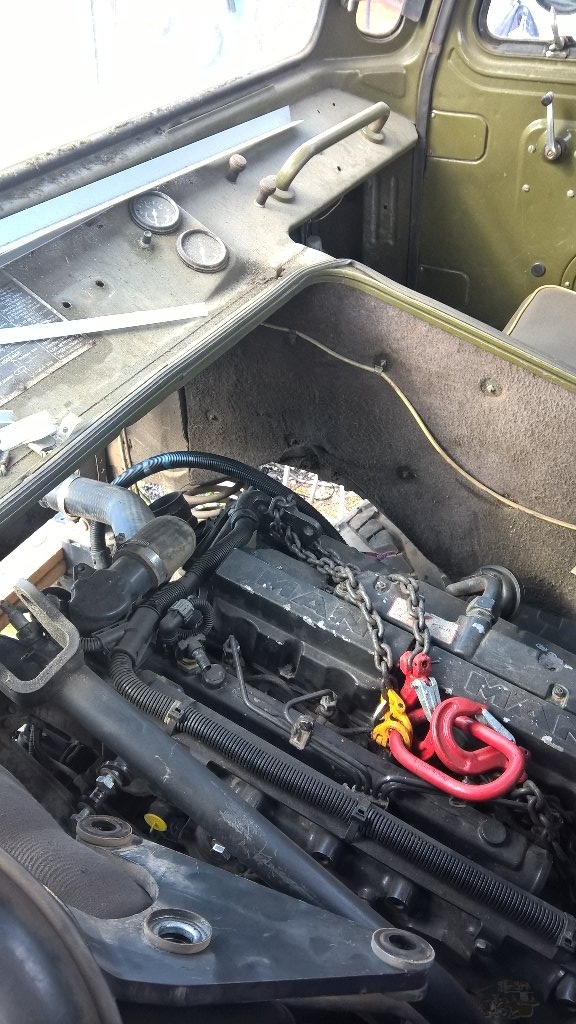

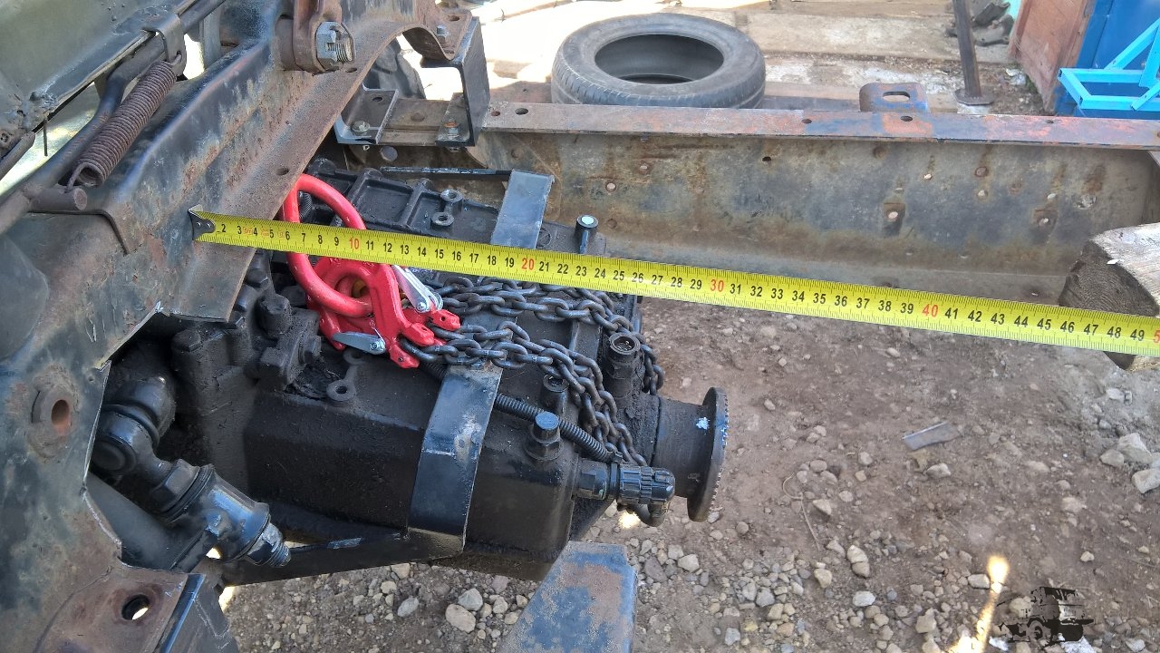

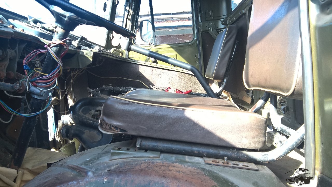

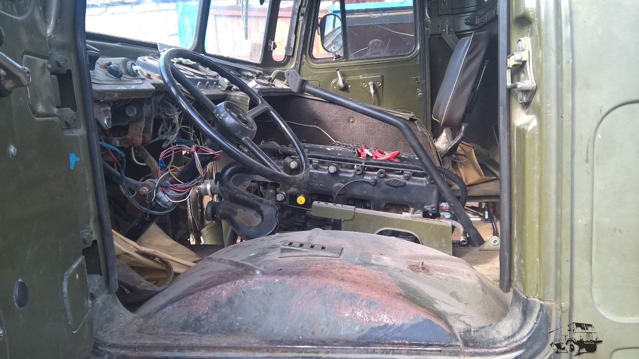

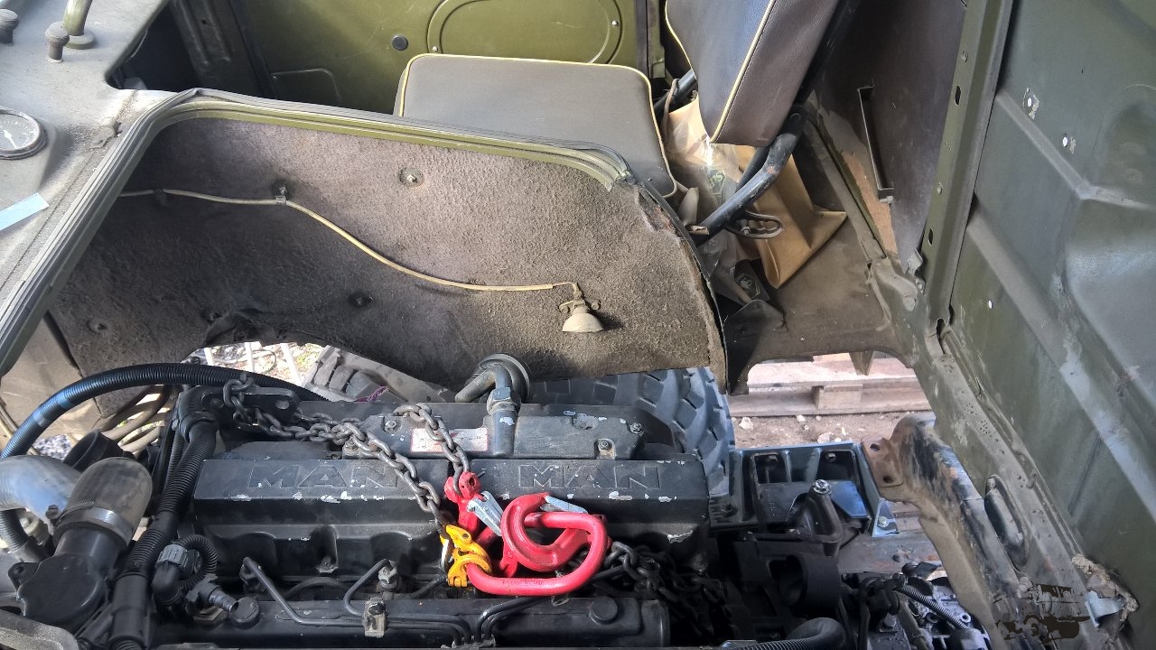

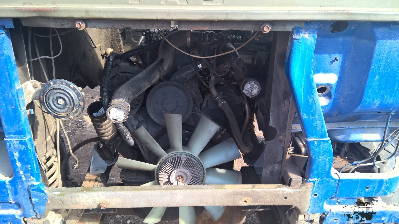

Наконец, мотор встал на своё место. У кабины пришлось буквально на сантиметр подрезать уголок, выпирающий у изгиба нижнего профиля, и всё закрылось. Мотор заканчивается на уровне сидений, т. е. можно спокойно убирать 20 см капота и делать что-то более практичное.
Что интересно: примерял рычаг переключения КПП и похоже, что его или не надо переносить назад совсем или же максимум на 5 см. У Командора всё же мотор выдвинут вперёд сильнее, чем у меня, поэтому пришлось значительно подпиливать кулису и переносить рычаг назад.

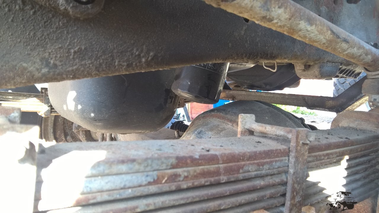

Картер тоже встал удачно. При снятой защите и добавленных листах в рессорах возможно, что не придётся его переваривать.

Я не говорил,что от Вольво самый хороший,а как один из вариантов вполне.Агрегат надёжный,большинство владельцев фл 6 не помнят как он выглядит.На разборках не востребован,значит не дорогой.По вилке кардана ты все правильно понял.

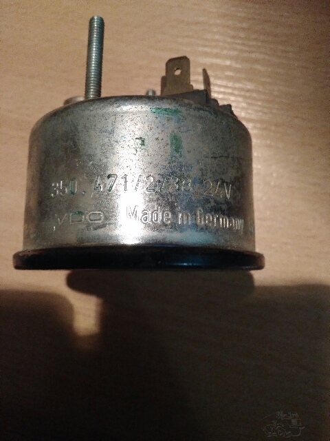

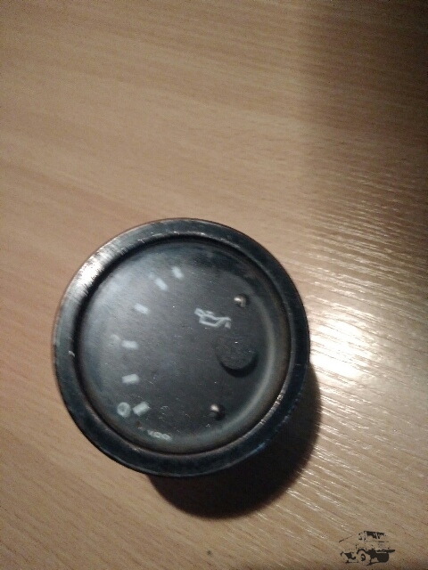

Датчик давления.

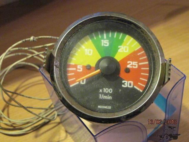

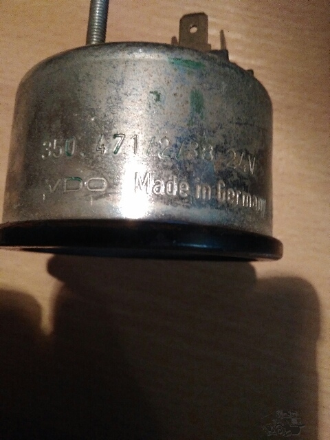

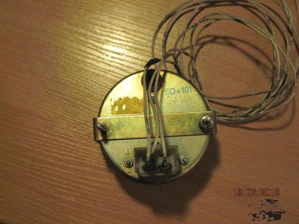

Тахометр.Сам прибор куда то заныкал,так что только внешний вид без номера.
.Температурный датчик постараюсь на днях сфотографировать.

На боку у датчика давления его номер? У него стрелка отвалилась, что ли?
Хм. А тахометр этот от автобуса? Родной у него побольше, вроде и, обычно, в пластиковой рамке, кажется.
