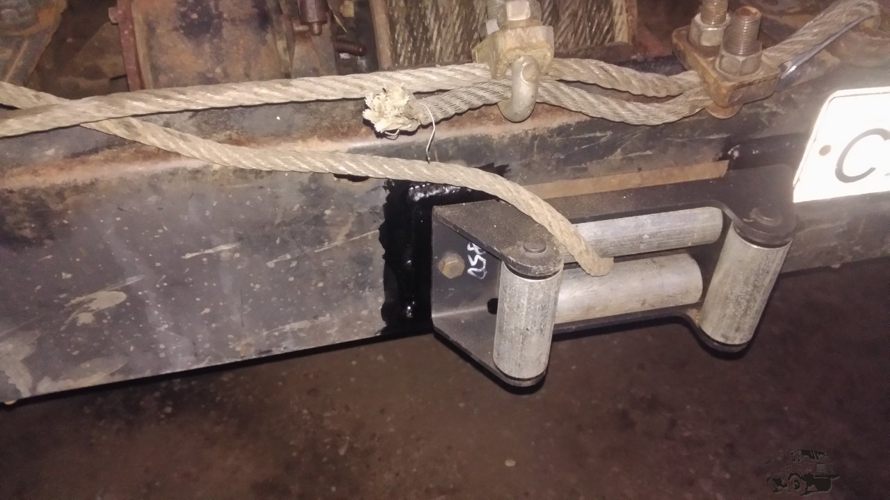

Ролики поставил на лебедь.

salomon73 писал(а):[post]377762[/post] Ролики поставил на лебедь.
Добрый день! От чего ролики, если не секрет? Не слабоватые будут? Бампер изначально не лебедочный был? Спасибо.

Проходимец )))
ra4uvj писал(а):Не слабоватые будут?
Если принять во внимание, что лебёдочный трос из тряпки, то вполне нормально.

Проходимец )))
e2-e4 писал(а):[post]377974[/post] трос из тряпки
Да вроде не похож на тряпочный, может быть диаметром чуть меньше, по фотографии не очень понятно.

Проходимец )))
ra4uvj писал(а):Да вроде не похож на тряпочный...
Судя по разлохматившемуся концу - это тряпочный.
Еще виден кусок проволоки, которым стянули конец, чтобы не расплетался.
Думаю, что всё-таки тряпочный.

Проходимец )))
e2-e4 писал(а):[post]377982[/post] Судя по разлохматившемуся концу - это тряпочный.
Дошло таки до меня что за тряпочный...
- e2-e4
- Радиодепутат
- Сообщения: 6049
- Откуда: Москва, ЮВАО
- Благодарил (а): 4 раза
- Поблагодарили: 22 раза
Проходимец )))
ra4uvj писал(а):Дошло таки до меня что за тряпочный.... По классификации это будет стальной канат с органическим сердечником.
Нет, я как раз имел ввиду именно тряпочный, т.е. полностью из синтетики или ещё какой тряпки
И чем он так плох? И на фотке проволока это не подвязка, а как раз одна жилка из пряди.
А кто сказал плох?
Для лебёдки именно с органическим сердечником и годится.
Если взять трос (канат) со стальным сердечником, то ты его тракторами не согнешь
У меня станок унжи (нижний ярус) растянут канатом с металлическим сердечником, диаметром 9мм.
Мне пришлось на крышу тащить здоровенные тиски, чтобы загнуть канат и заправить его в коуш.
Канат с органическим сердечником гнётся очень легко. Сфера его применения: крановые установки, лифтовые установки
и подобные механизмы. Наше лебёдка и есть часть кранового или лифтового механизма, только установленная на автомобиль.
Сейчас есть синтетические канаты с массой на разрыв в разы превосходящие стальные канаты, а вес имеют в разы меньше.
Легковые джиперы только синтетику и используют. От стальных канатов давно отказались.
На фото, как мне кажется, трос верёвочный. Ещё два человека подтвердили мое предположение.
Но я не спорю, может я и ошибаюсь. Придёт топик стартер и нас рассудит

e2-e4 писал(а):[post]377986[/post] Для лебёдки именно с органическим сердечником и годится.
я в курсе, сам полжизни лифтами занимаюсь

Проходимец )))
Трос стальной. Внутри жила стальная.
Ролики сначала взял одни, потом увидел в магазине Уазовском эти, на них стенка потолще, взял, поставил. Попробую.
Бампер родной , лебёдочный. Просто родные ролики стёрты ,кривые и не крутятся, а боковых вообще отсутствие, просто трубы были приварены.

Проходимец )))
Мне кажется синтетический канат, что на жипах применяется, на Газике умрёт сразу. Всё- таки нагрузка другая, больше.
И чем плюс стального, это его не перетрёшь, не порежешь, сушить не надо, до снега и воды ему начихать.
А синтетика отношения требует внимательного.
Могу ошибаться.
Могу ошибаться.

Проходимец )))
ra4uvj писал(а):я в курсе, сам полжизни лифтами занимаюсь![]()
Ну тогда не мне тебя учить
salomon73 писал(а):Трос стальной. Внутри жила стальная.
Ну значит я ошибся.
А вот насчёт внутренней жилы... пенька только называется внутренним сердечником,
на самом деле она идет вдоль прядей вместе с повивкой. Думаю, тёзка из Саранска тебе этот момент лучше разъяснит
Со стальным сердечником ты канат не загнёшь и на барабан не намотаешь.
salomon73 писал(а):А синтетика отношения требует внимательного.
Могу ошибаться.
Нисколько не ошибаешься.
