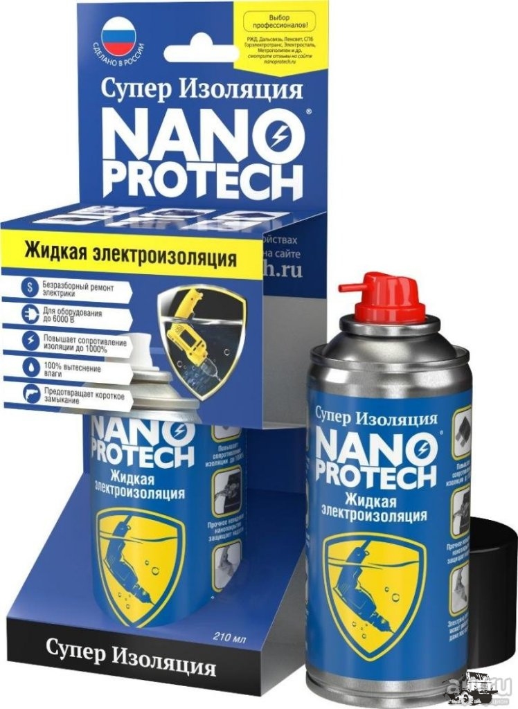

[ref]Пархат[/ref],
Вот к примеру... Видов несколько, но штука достойная! Рекомендую!
Даже контактное зажигание, обработав такой вот штукой, под водой работает... Проверенно!

toothpick писал(а):[post]383661[/post] обработав такой вот штукой, под водой работае
Стартёр каким образом обработать (куда брызгать ?)?

Я думаю на щеточный механизм и на втягивающее. Эта штука подобно смазке и вытесняет воду... Как ранее уже говорил "их" много вариантов... Есть и смазки есть и жидкая электроизоляция...
Обработав утопленный телефон... Даже не дожидаясь пока тот высохнет, продолжил разговор... :0)))

Прикупил такой как на фото. Попробую обработать всё, что возможно.

некоторые запчасти,не стоит обрабатывать этим .
она покрывает пленкой маслянистой,на пленку хорошо липнет,пыль,грязь,и пыль со щеток,
в результате только хуже.
эта защита вымывается водой,(не сразу) :wink: ,испытывал генератор прямо в реке,наблюдал по "Ц"-шке,генератор работал,даже просадки не на минивольтик -не дал.
но для стартера,и электро лебедок ,электрики не рекомендуют эту хрень...
вымываем все бензином,собираем,и радуемся :D ,ну и как обычно простой подвод воздуха,и после заныриваний-продувка,намного продлевает жизнь -электромоторам :wink:

Между ламелями якоря и щетками должен быть хороший контакт в теории. Если эта хрень реально такая крутая, то контакта не будет вообще и соответственно работать не будет совсем. Но скорее всего контакт будет, но плохой и под нагрузкой там быстро все выгорит.

[ref]Dimk44[/ref],
?... Я вас не очень понял...
Я говорю о том, что эта штука реально помогает при повышенной влажности и даже вытесняет воду, улучшая контакты!
Могу САМ провести эксперимент и Вам сие показать!

Ну во первых слово НАНО у меня ассоциируется со словом развод но это лично мое мнение и во внимание его можно не принимать. Во вторых как баночка с названием супер изоляция то есть изолирует один проводник тока от другого может улучшать контакт? Возможно если обработать какую то электронную плату вы и получите должный эффект, но это не значит что ее можно дуть во все подряд без разбора.

[ref]Dimk44[/ref],
Вам я доказывать ничего конечно не буду...
Но 10 лет уже пользуюсь такой вот штукой!
И плохого уж точно советовать не буду! Тем паче, что ТС мой земеля! (вдруг приедет и надоет по голове))) думаю о результатах оный сам сообщит, т.к. приобрел уже НАНО продукт!
Кстати! Нано - это наша, Российская разработка!
