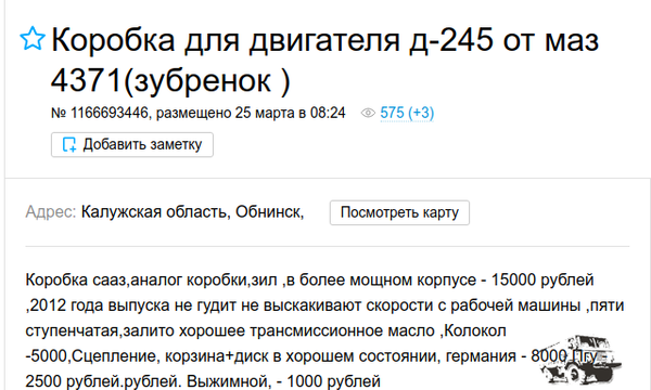

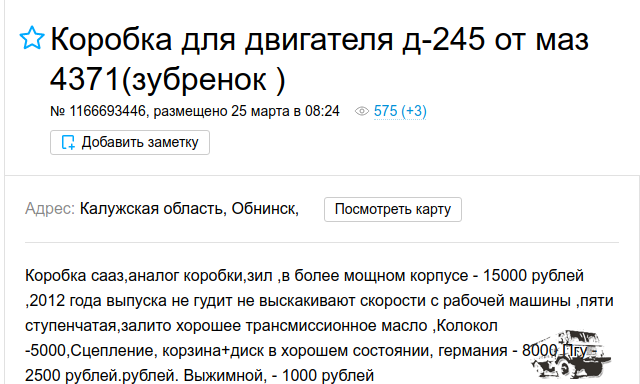

Иван Барков
Сообщения: 50
Зарегистрирован: 01 апр 2017, 14:26
Откуда: где то там
принимайте в свою секту!!!
Сообщение Иван Барков »
Вот такая коробка,
Понятно, что на 245 й встанет, а вот с ней какая максималка будет,и на лебёдку ком, получится внедрить?
Сообщения: 4689
Благодарил (а): 59 раз
Поблагодарили: 209 раз
Судя по описанию эта КПП не ускоренная.
