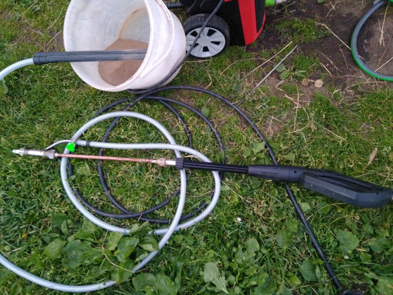

Насмотревшись интернета сделал пескоструйную насадку на мойку высокого давления.

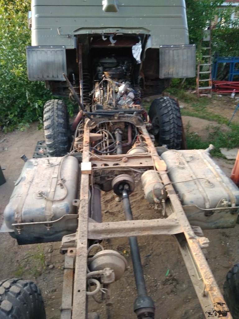

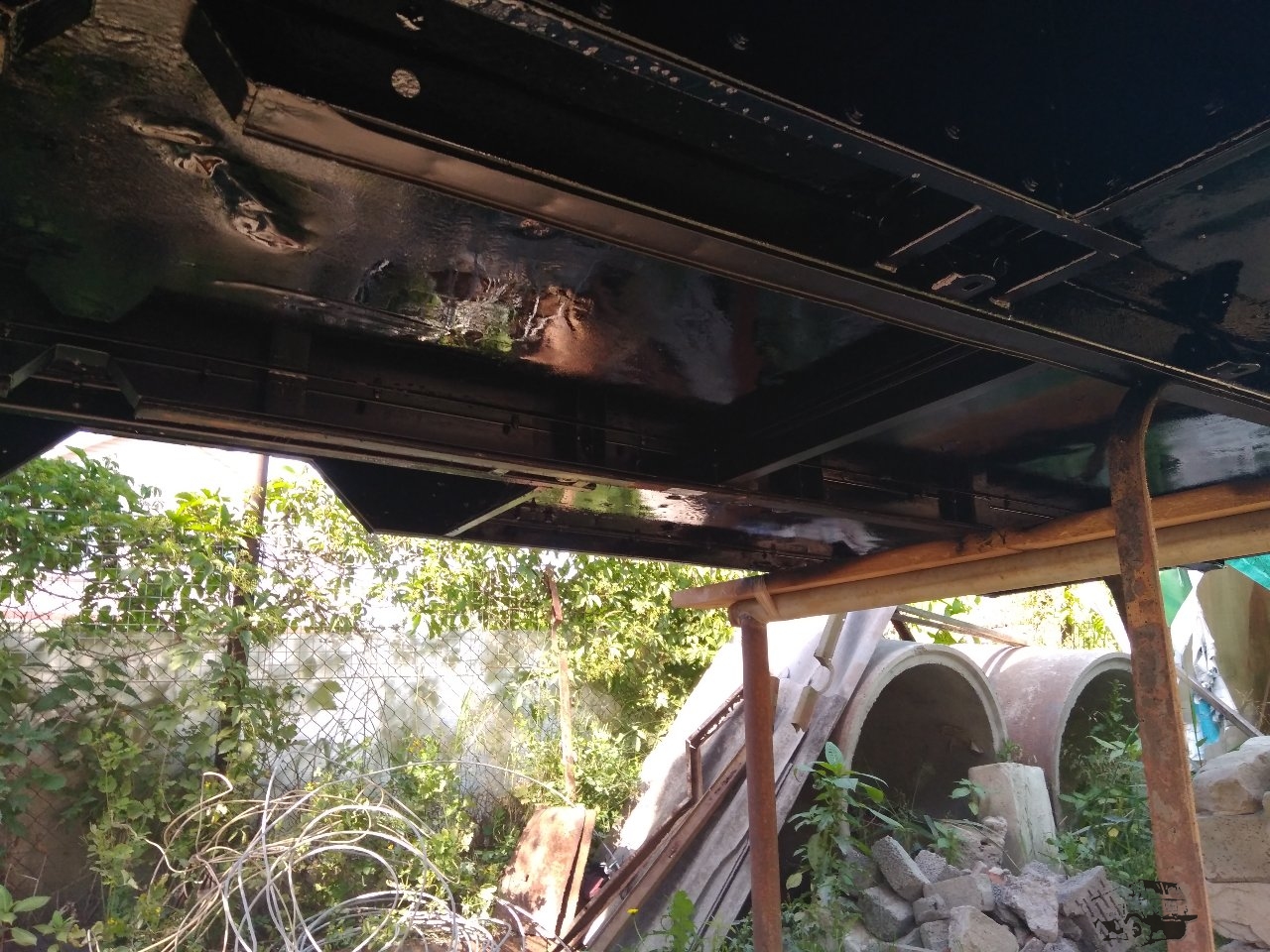

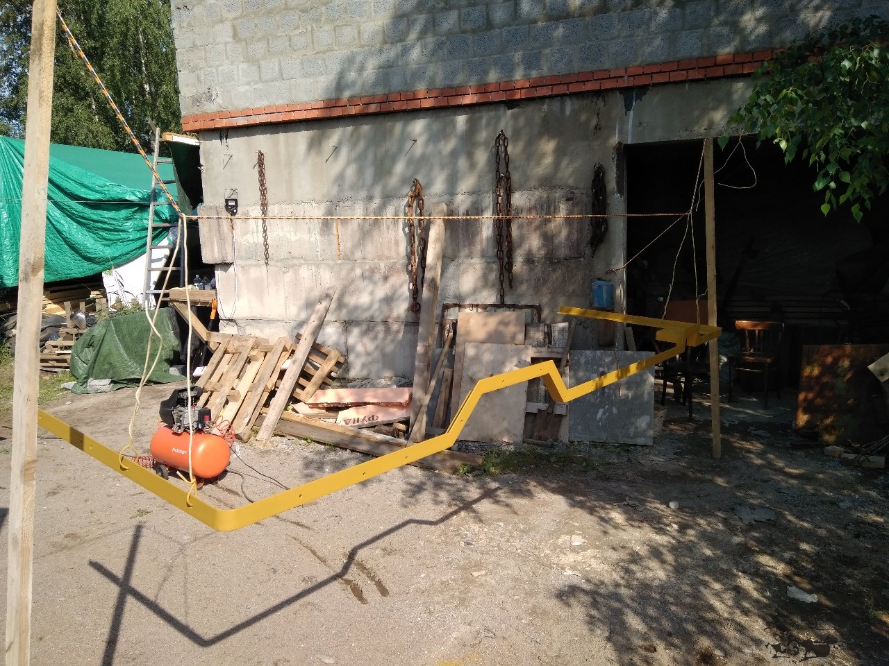

Отодрал отбортовку по периметру. С помощью мойки отпескоструил раму. После этого пришлось нихило песок из всех щелей вымывать, а потом еще и компрессором выдувать остатки. Вобщем подшкурил обезжирил. Антигравийным пистолетом с шланчиком покрасил труднодоступные места. Первый рамы слой кисточкой, второй где удобно уже из пулика. Красил черным хаммерайтом.
Алюминиевое днище тоже почистил и задул к битумным праймером под мастику.
Сейчас делаю отбортовку из 50го уголка. После выходных будут фотки

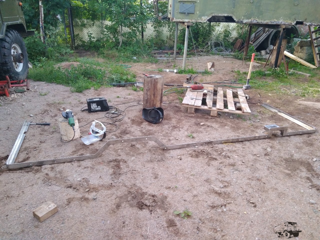

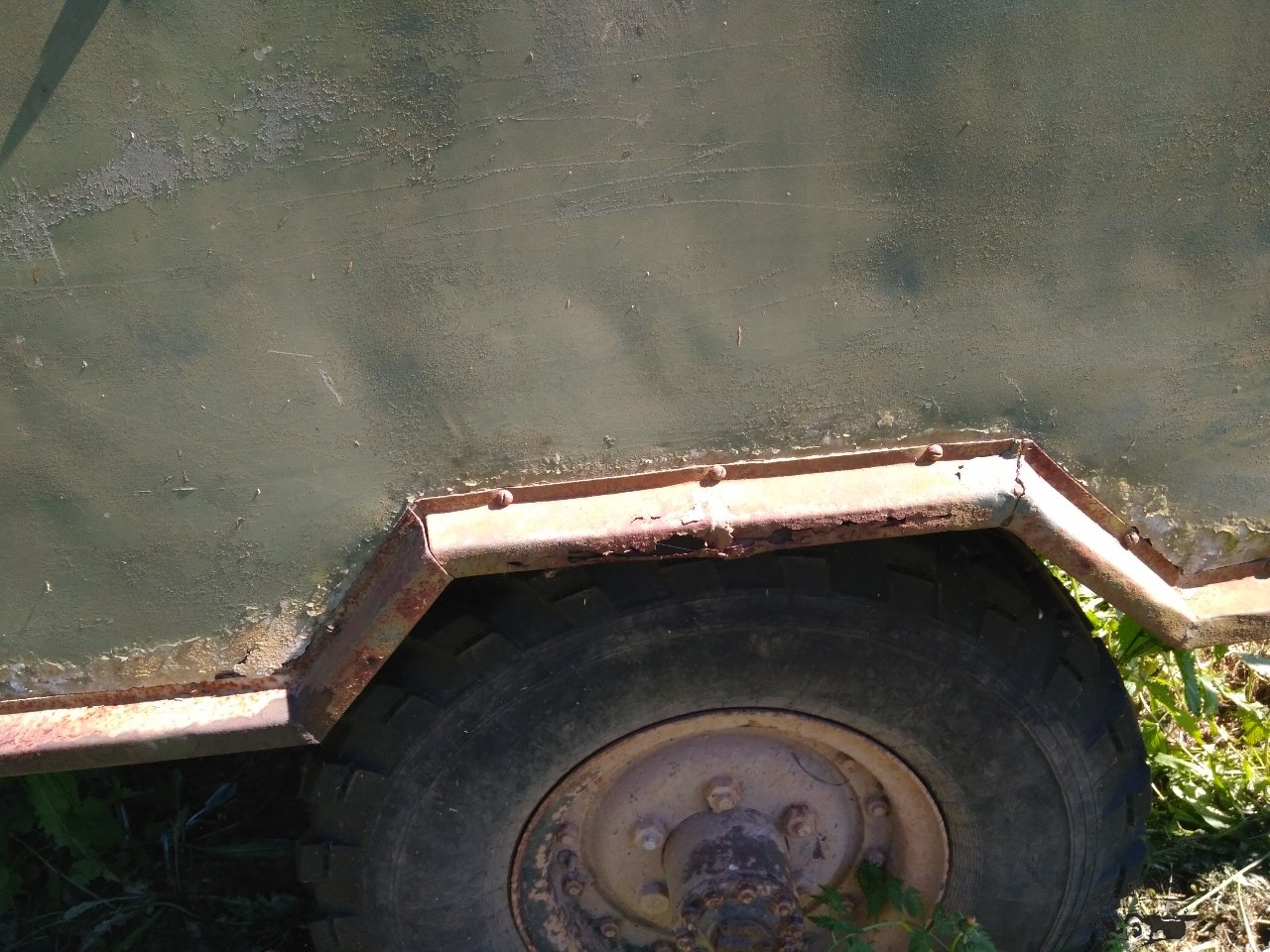

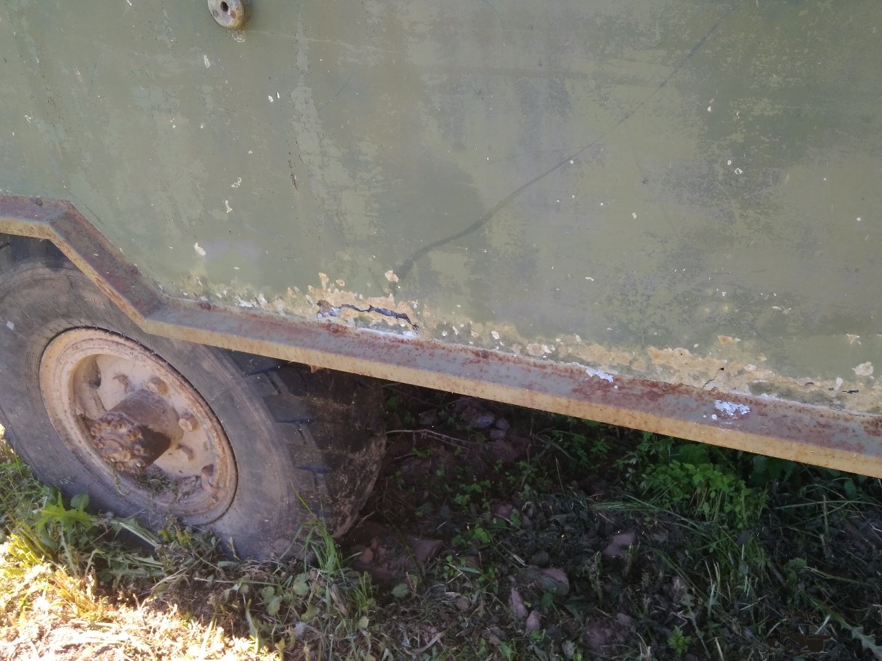

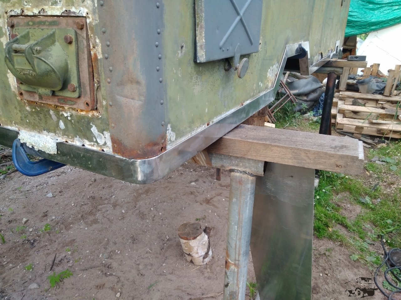

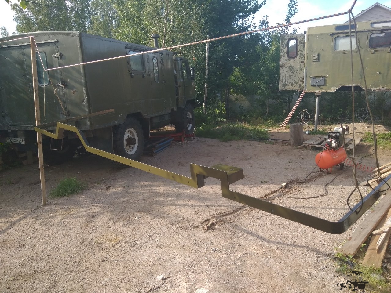

Отбортовку на правую сторону сделал, на левую подготовил деталей. Углы решил скруглить, повторить форму кунга. Увеличил высоту проема под заливную горловину, у меня зиловский переделанные баки, будет удобнее. Завтра правую сторону красить левую собирать.
ПС самое долгое и противное обдирать уголок до железа под покрас, очень много на это времени уходит.

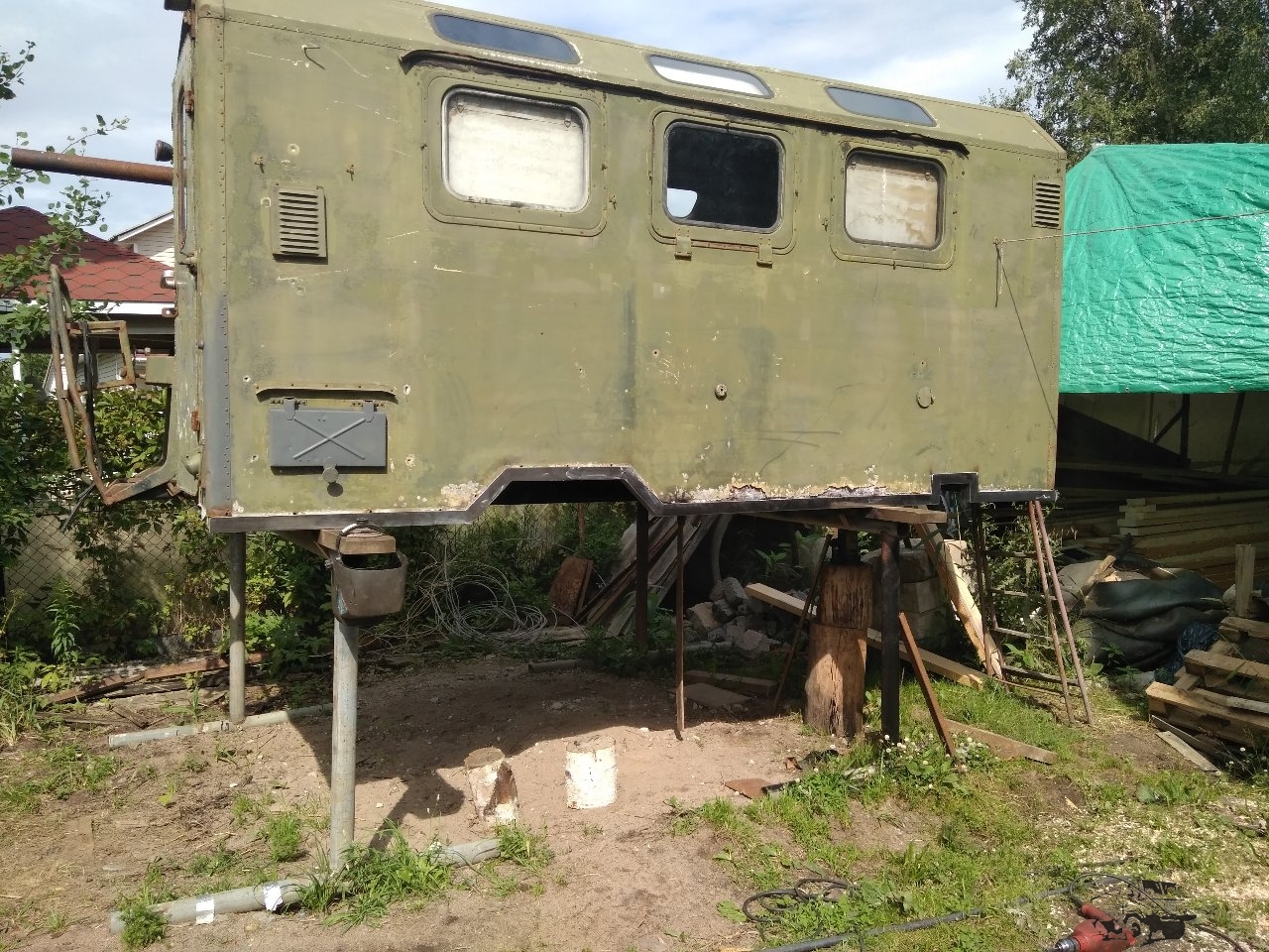

Покрыл половинку кислотным грунтом и покрасил в наш цвет
Днище обработал каучуковым антикором, пока погода шепчет. Больше не успел, гости соседи и т.д.

[ref]denis.vechorko[/ref], Очень заморочно пескоструить. Медленно, сверху льется. Одназначно нужна маска и плащ иначе без глаз. Маску потом выкинуть придется, вся матовая станет.
Песка у меня ушло за 200кг. Просеивал крупный (сухой кварцевый из строительного магазина). Он быстрее дерет меньше забивается и ржавеет после него медленнее чем от мелкого. Насадку специально делал на медной трубке что бы подогнуть можно было и почистить, то что не видно и не удобно. По времени в сумме целый день
Больше не хочется такой объем этим способом обрабытывать

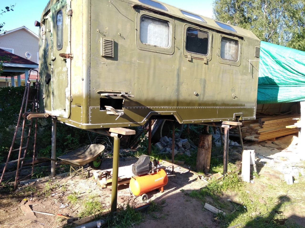

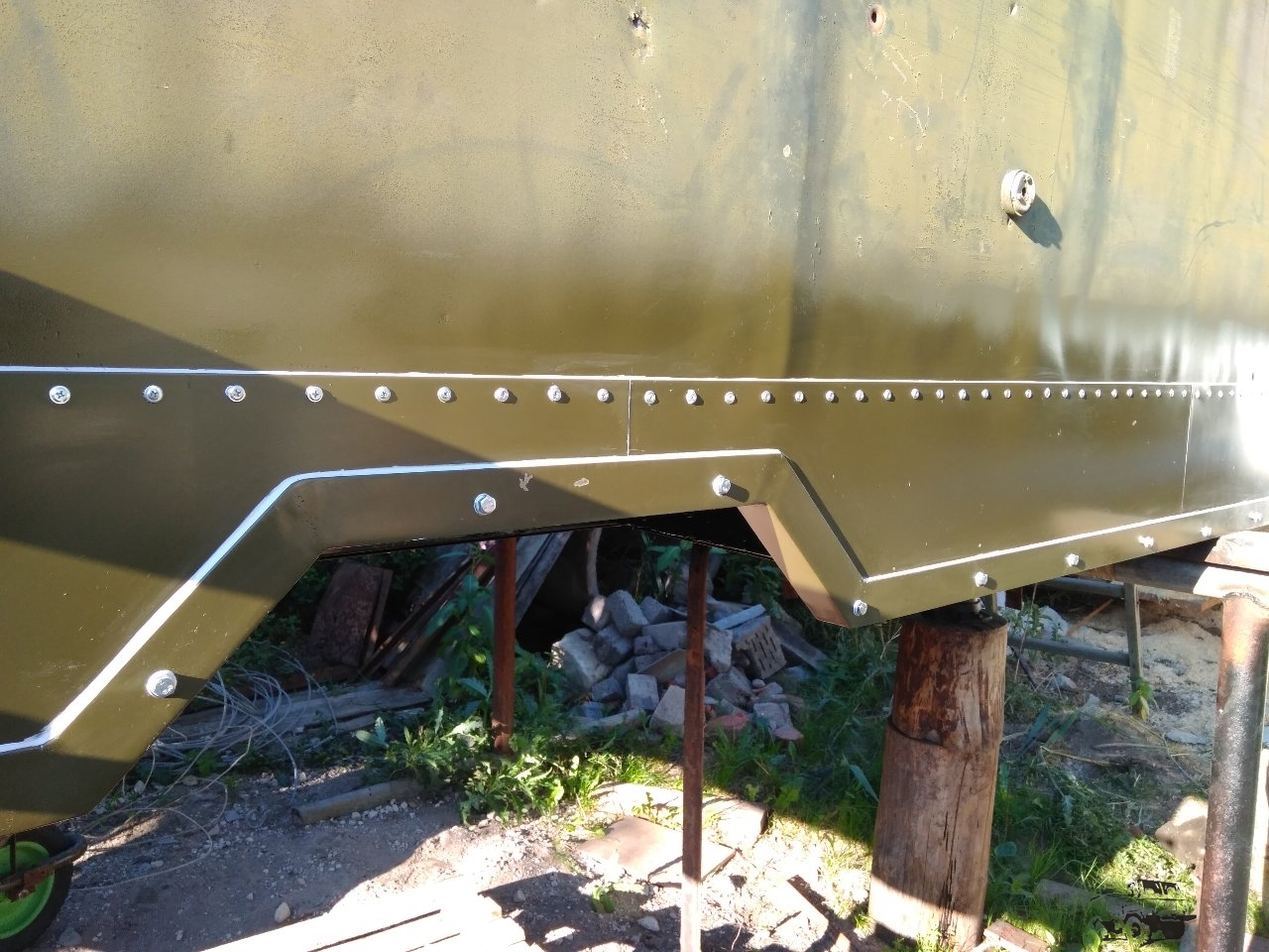

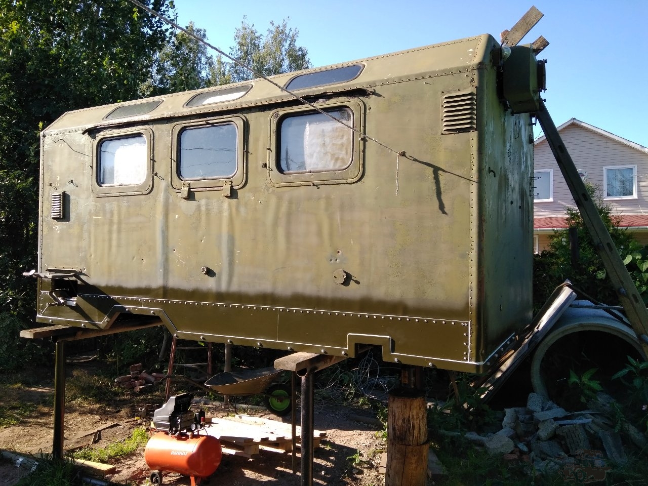

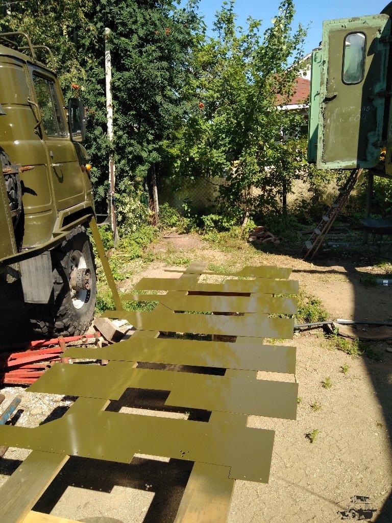

Вобщем собрал одну сторону, мне понравилось!
Выкрасил алюминмевые заготовки с двух сторон, чтобы не окислялось. Промазал все стыки и вертикали каждые 10см полиуретановым герметиком pur superflex, так чтобы при сборке его немного выдавливало. Он очень хорошо зарекомендовал себя на КШМке, после полимеризации остаётся тягучим и нормально красится. Оказывается очень долго швы герметика приводить в порядок и мыть вокруг потом, несколько часов ушло. Кстати очень помогает обезжириватель (не вставший силикон тоже отмывает). Болты тоже целиком намазал герметосом и на него же собрал.
Клопы когда герметик встанет (через пару суток) заменю на вытяжные алюминиевые заклёпки 4.8мм. Потом весь Кунг вместе с отбортовкой болтами и заклёпками будет целиком красится.

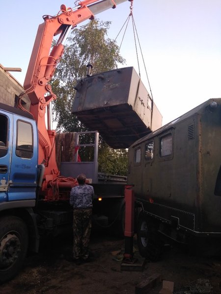

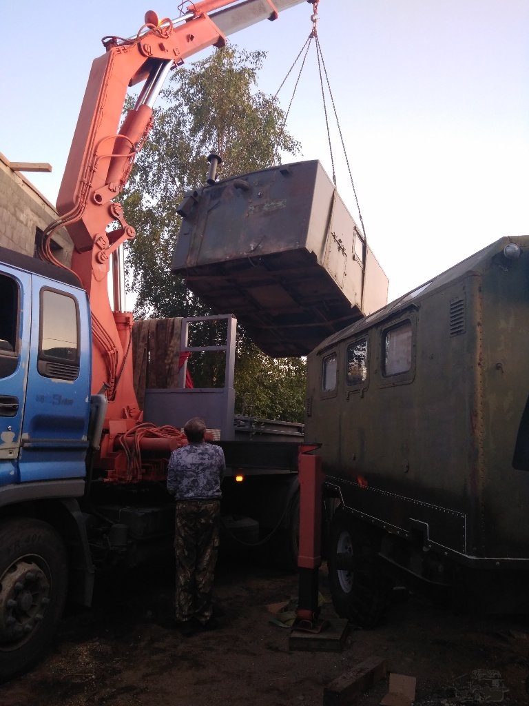

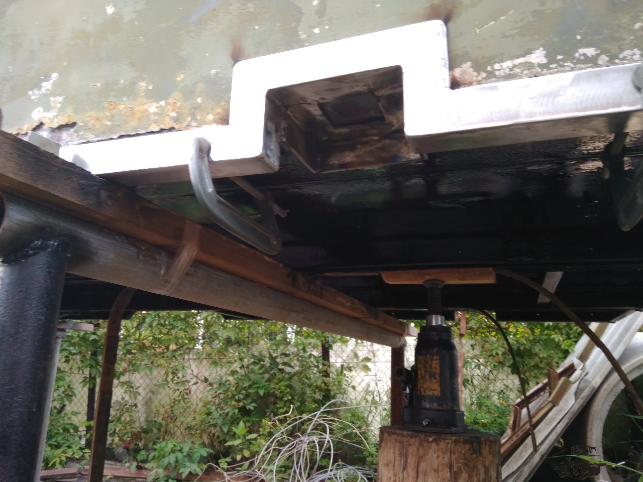

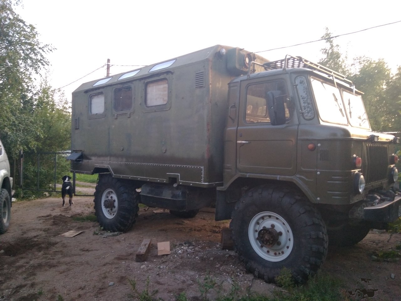

Дом строится, надо балки на дом поднять. Заказал манипулятор, заодно кунг переставил, КШМ на пеньки, высокий на машину. Весь крепеж кунга за исключением одного болта заломался, ну и фиг с ним
. Теперь делаю крепеж кунга, втулки точить болты шайбы подбирать... и по любому закреплю дополнительно на три стремянки к раме. Ну и ждем погоды для покраски
. Теперь делаю крепеж кунга, втулки точить болты шайбы подбирать... и по любому закреплю дополнительно на три стремянки к раме. Ну и ждем погоды для покраски У вас нет необходимых прав для просмотра вложений в этом сообщении.
