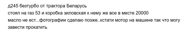

Пробую выбирать бюджетный движок,что скажете вот по такому объявлению, или нужен с доками и т.д и т.п.Очень важно ваше мнение парни, подскажите,или не стоит заморачиваться. (

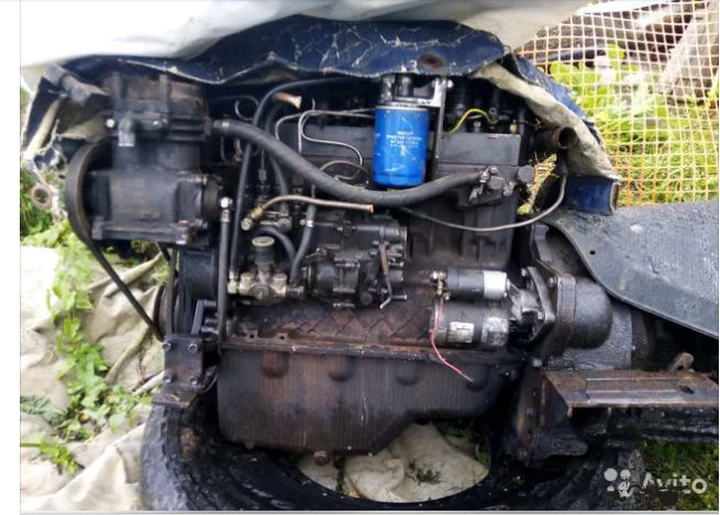

Вот ещё
Движок от паза с коробкой, состояние х.з. Со слов владельца, автобус сгнил,но приехал своим ходом.Пробег не известен.

245 сейчас совсем не бюджетный по запчастям,а отжатый на автобусе можно даже не смотреть.

Тот за 20ку , можно же турбину на него поставить, цены конечно на движки запредельные,вот и рассматриваю в районе 50 р, понятно что практически все хлам,но оченно уж дизеля охота,на бензине совсем без штанов останешься.

Тот за 20 ку.....245 без турбины не бывает

мотор по виду 245-9 евро2,шел в основном на пазики, откапиталеный стоит около 170 новый 300 б/у жуткая лотерея.
часто продают со списанных автобусов (по отзывам на авроре ходит 3-4 месяца и в капиталку...
c б/у опасно связываться (сломает колено в лесу трактор может не помочь)
