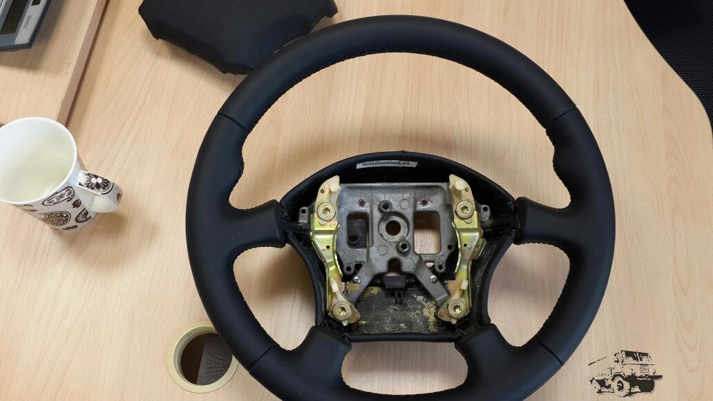

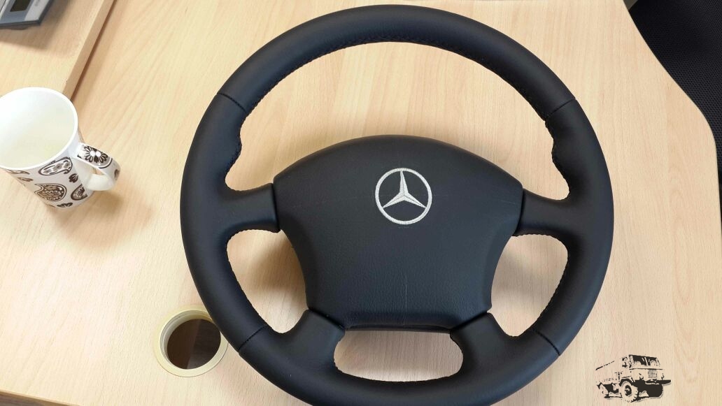

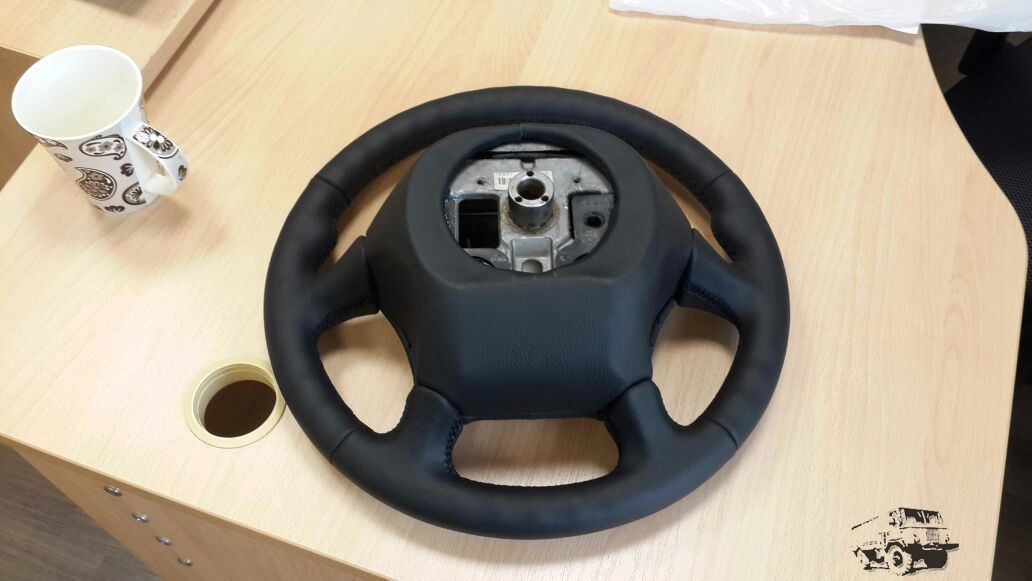

Главный аксессуар в машине сделали - РУЛЬ.
За него каждый выезд держаться.
Поэтому он должен быть сделан с особой любовью
Был резиновый от Ниссана с рулевой колонкой.
Стал кожаный МЕРСЕДЕС
