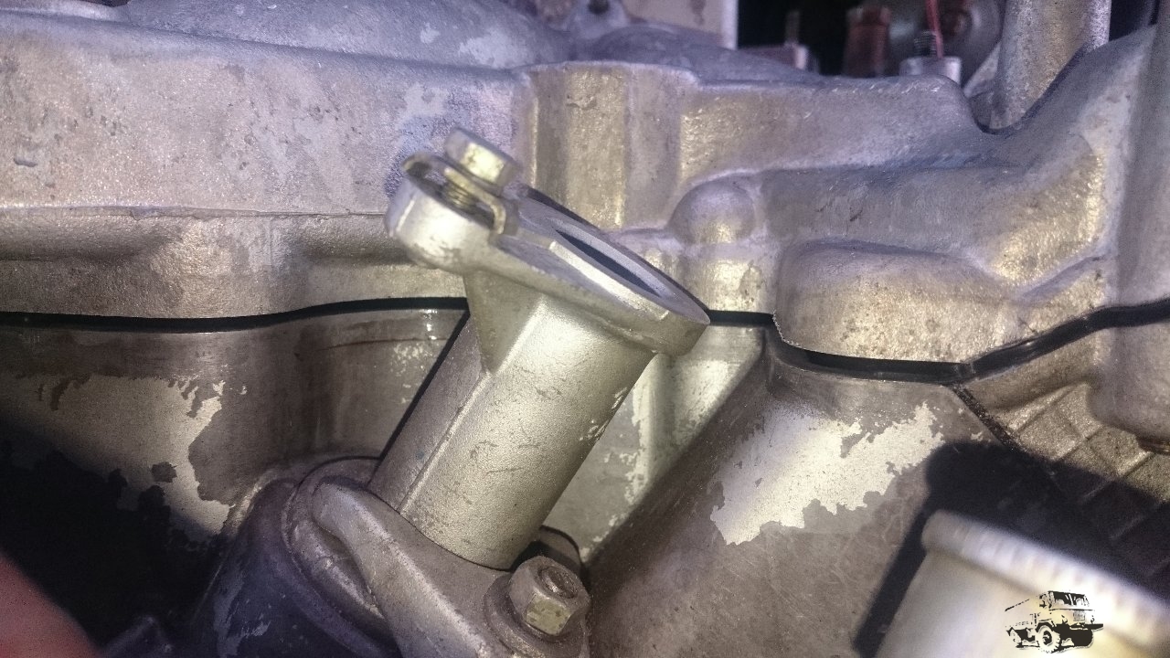

Сообщение denis.vechorko »

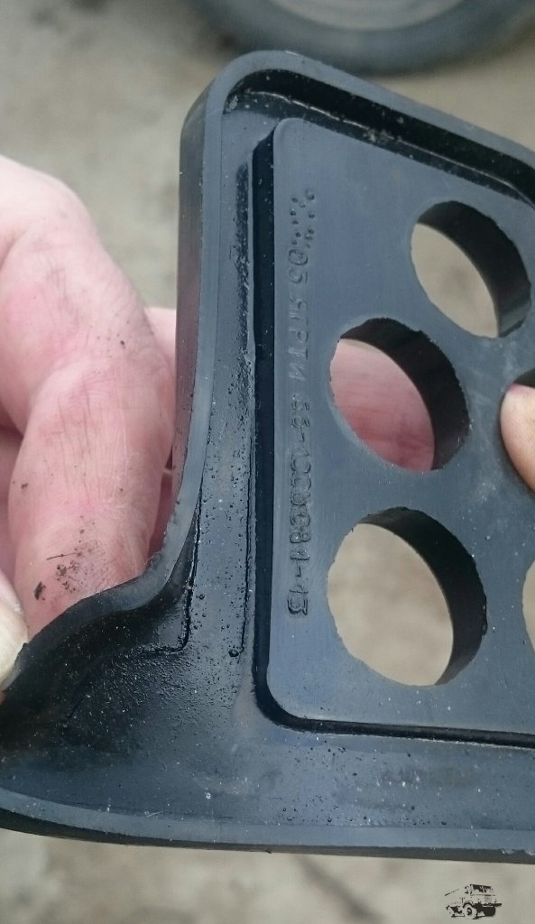

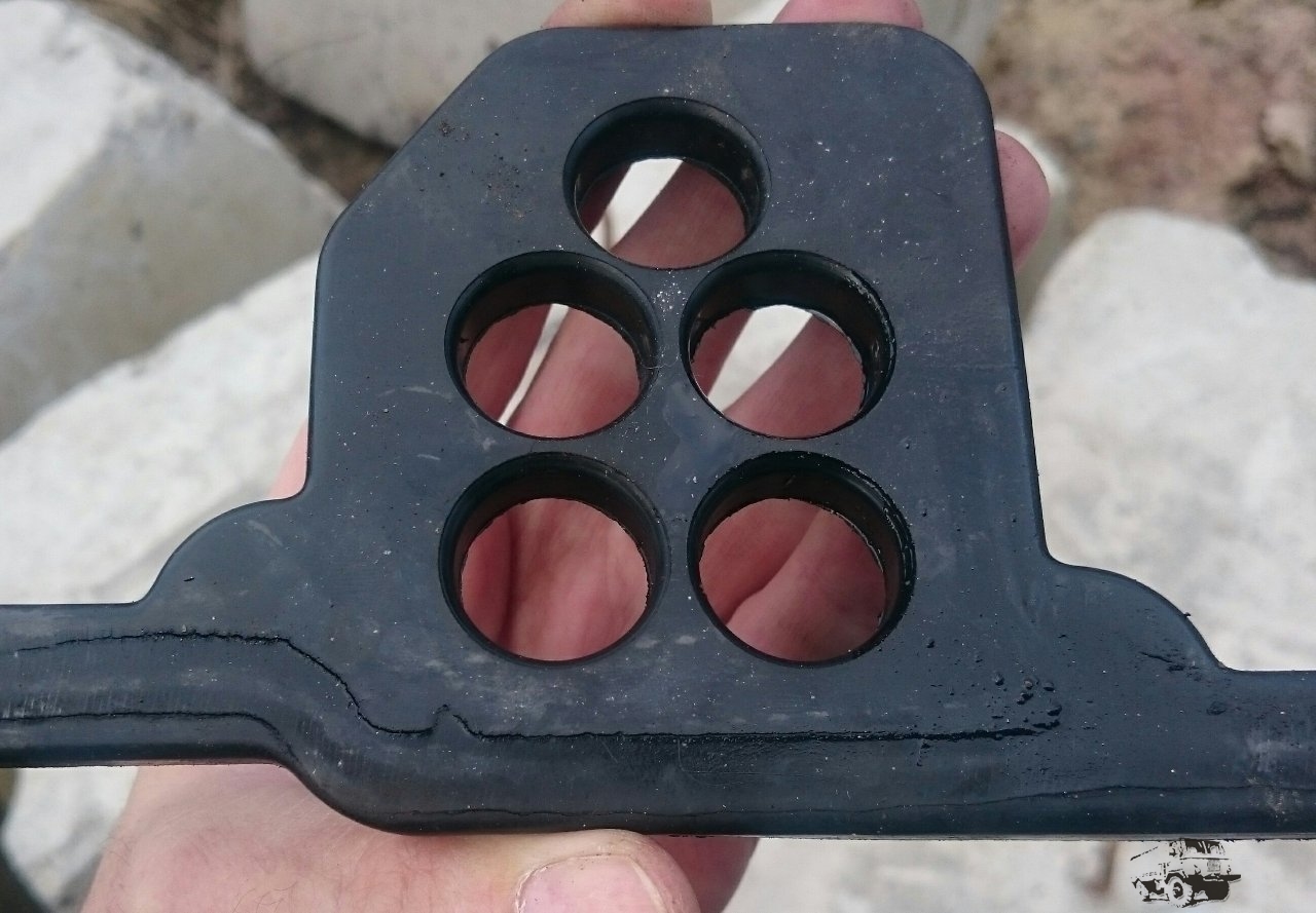

трещины прокладки.с компа видно,с телефона вряд ли

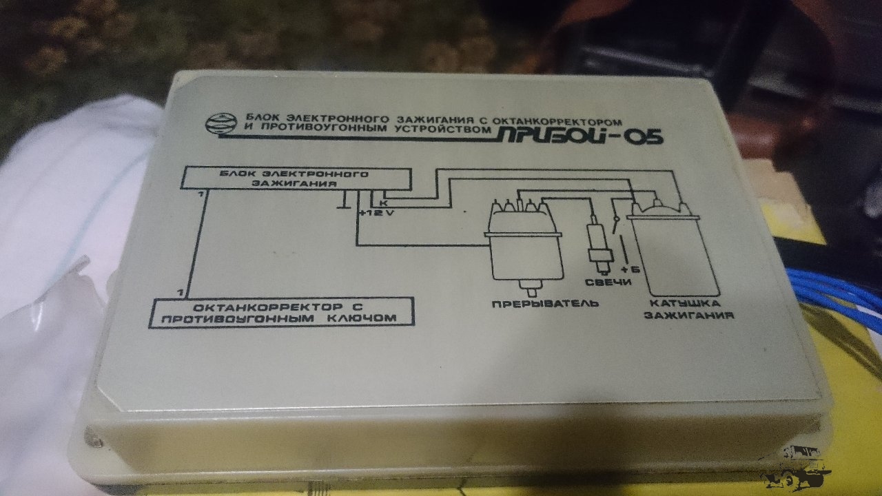

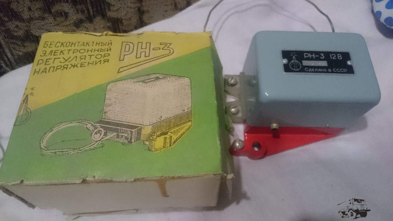

наводил порядок в гараже и нашел вот такие приблуды.
с электрикой я на Вы,потому пока не знаю нужны ли они мне)

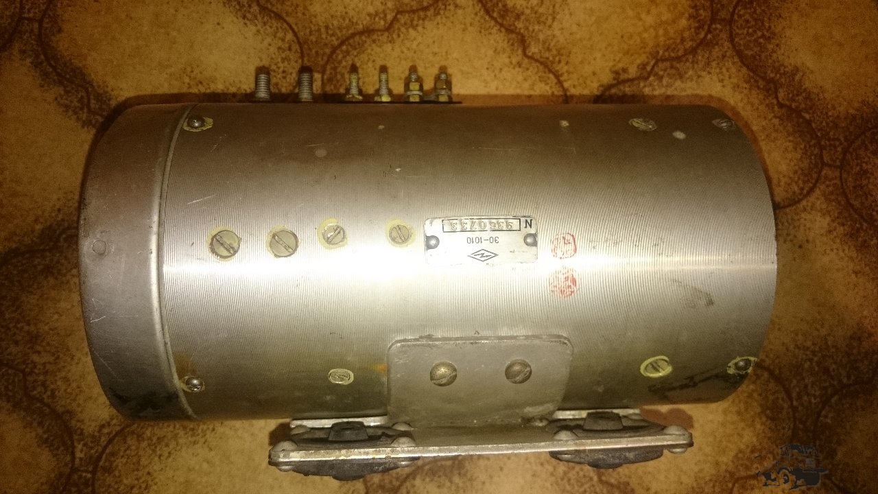

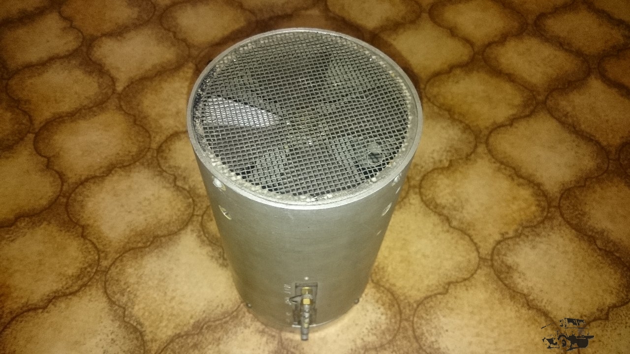

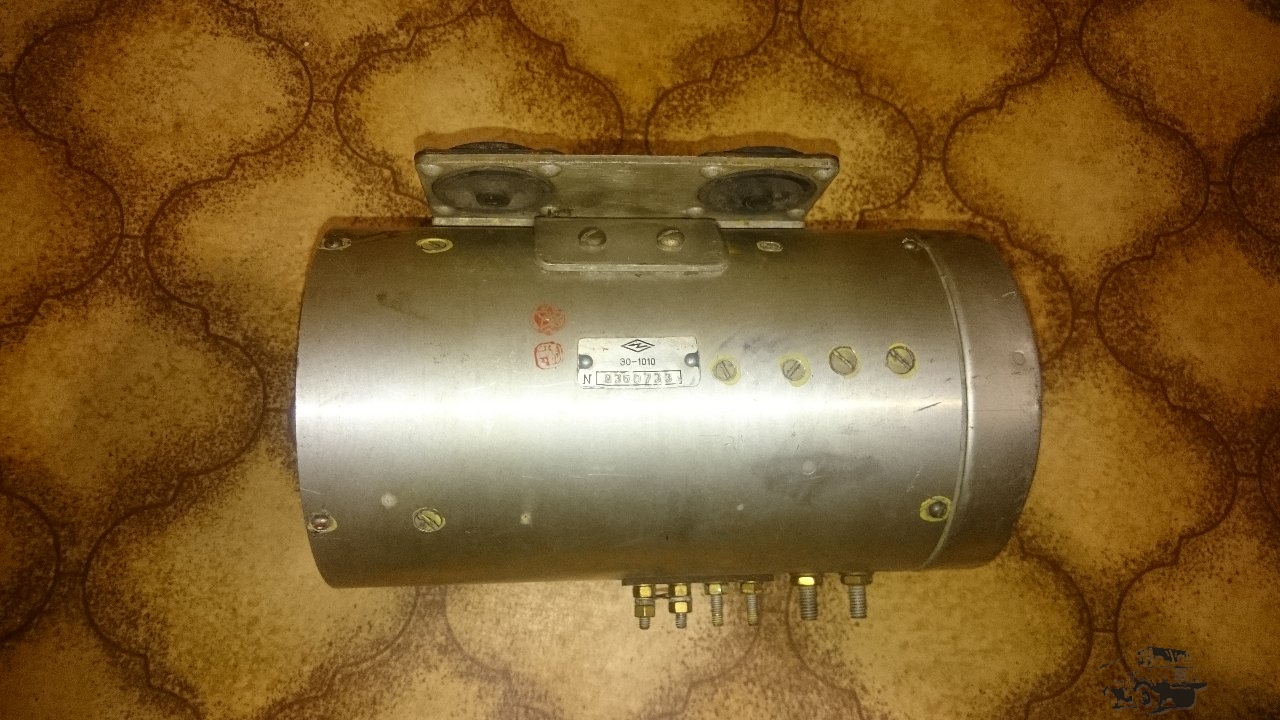

ну и вот такое чудо! электро печка ЭО 1010
пока с электриками не общался оп поводу этих находок.
может кто подскажет,сможет она на 12 вольтовой сети работать?

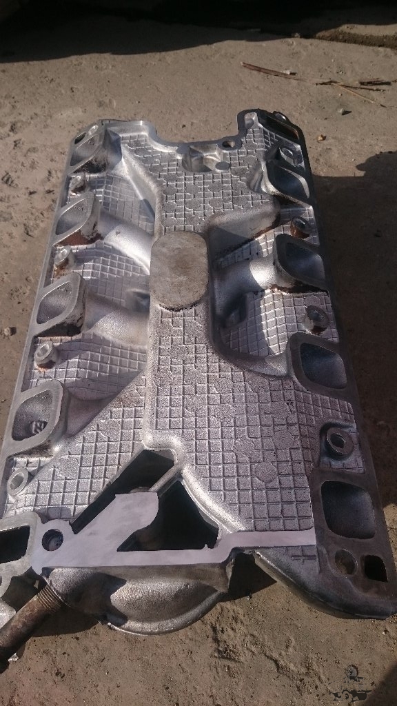

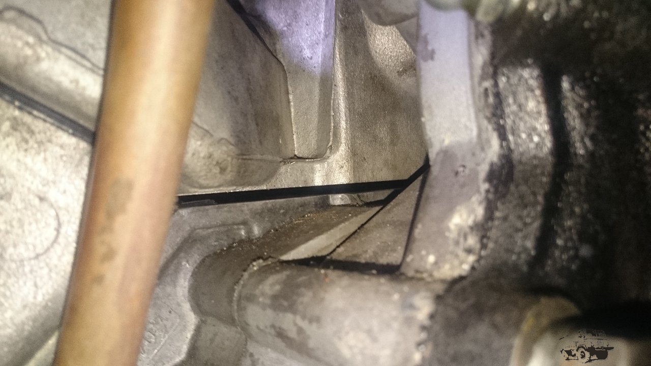

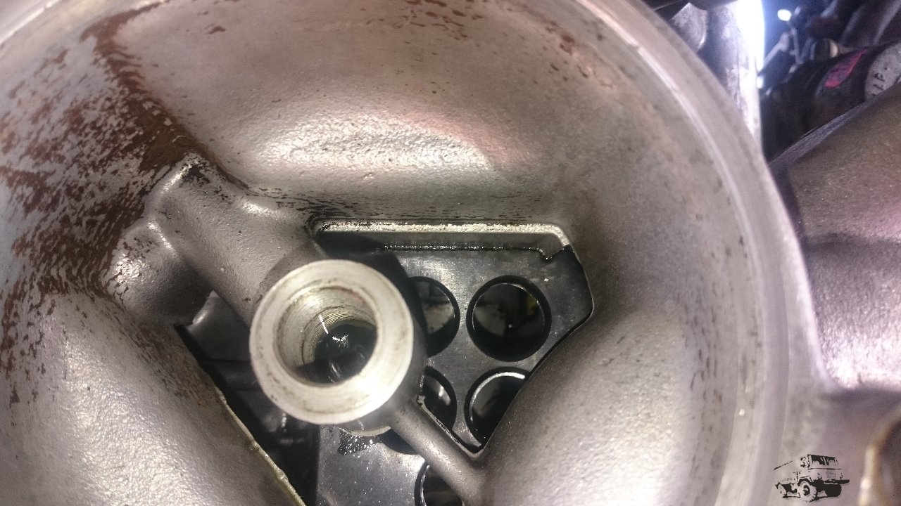

забрал паука с фрезеровки.на впуск установил прокладки.поставил паука.не прижимая гайками , зазор 4-.
новая прокладка 4.5-4.8.купил два комплекта.толщина разная.тест бензином прошли.
завтра сборка
старые передавленные прокладки

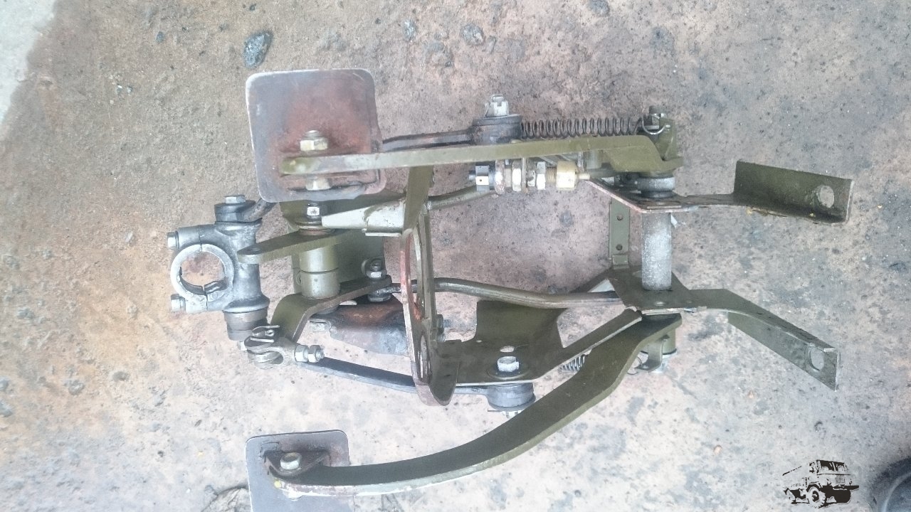

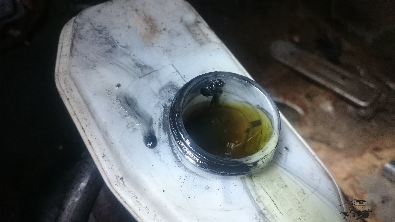

формирую заказ запчастей Димидролу. увидел рекламу,что педальный узел по запчастям.а у меня люфт на сцеплении в тягах сантиметров десять)

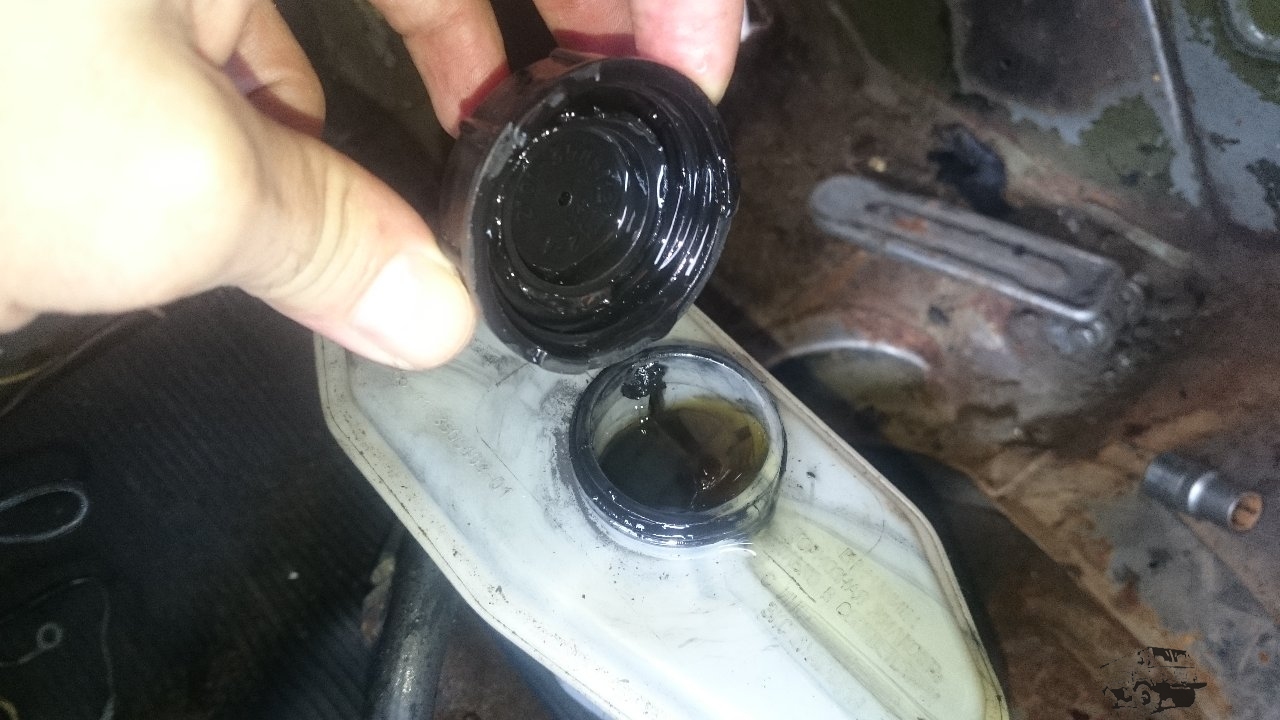

думаю,О,ща сэкономлю!))) снял и ужаснулся.тяга одна переварена и сам коропус в том числе,плюс в трещины местами.одна ось,из за этого,не параллельно другим.рычаги от втулок отвалились.кароче в запчасти! главный тормозной изначально в заказе.но открыв крышку своего ахнул)
по ходу растворился резиновый калпочек на пробке.и при всех этих нюансах всё работало ! лютая тачка шишига! :lol:

denis.vechorko писал(а): не параллельно другим.рычаги от втулок отвалились.
Втулки пластмассовые на тягах в педальном узле долго не ходят, верней правильно сказать совсем мало. Лучше сразу менять на бронзовые, вот тогда получается обалденно. :D
Сообщения: 2906
Поблагодарили: 98 раз
газ 66 вахта
На тормозе пластмасса ходит очень долго, на сцеплении лучше менять на шариковые подшипники.

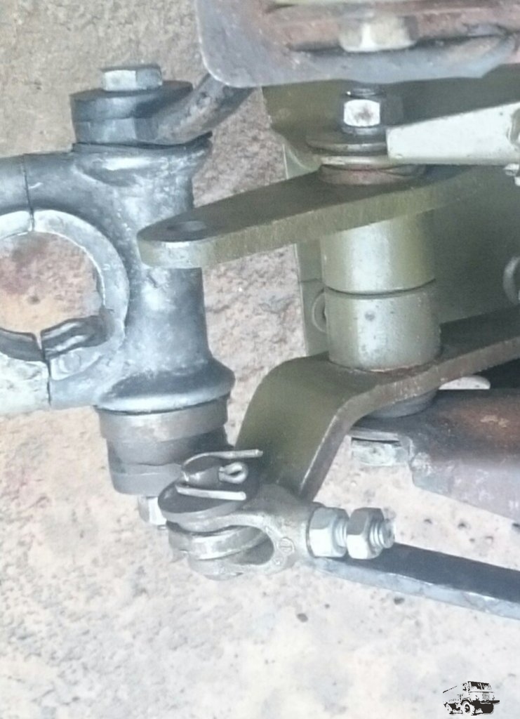

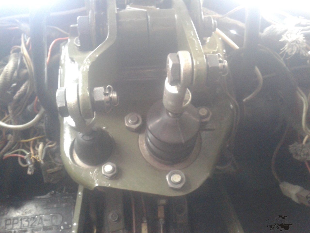

[ref]tuk[/ref], Дима(Димидрол ) сказал что у меня не родная вилка,та что к штоку прикручивается.к сожалению второй вилки фото нет,но обе люфтят.на твой взгляд,родная или нет?
Сообщения: 1146
Откуда: Иркутская область
Благодарил (а): 267 раз
газ 66 вахта
Сообщение TIGER 74 »
[ref]denis.vechorko[/ref], На тягах и где цепляются штоки должны стоять болты и гайки у них шплинтуются. На фото у тебя не правильно стоит вилка.

газ 66 вахта
tuk писал(а):[post]371740[/post] На тормозе пластмасса ходит очень долго,
Не соглашусь с вами, так как сам это прошёл. По поводу бронзовых втулок, сначала на одном наконечнике для пробы сделал, после сорока тыс. пробега на бездорожье, разобрав педальный узел зтот наконечник был как новый. А втулки пластмассовые за это время съело по два раза в месте с тягами и болтами. :D Лучше пластмасс выбрасывать сразу с новья.
[ref]TIGER 74[/ref], понял,спасибо.заказал педальный узел.придет буду вникать.

Вот по заводскому, правда болты и втулки переделал.
[ref]TIGER 74[/ref], огромное спасибо за фото!
