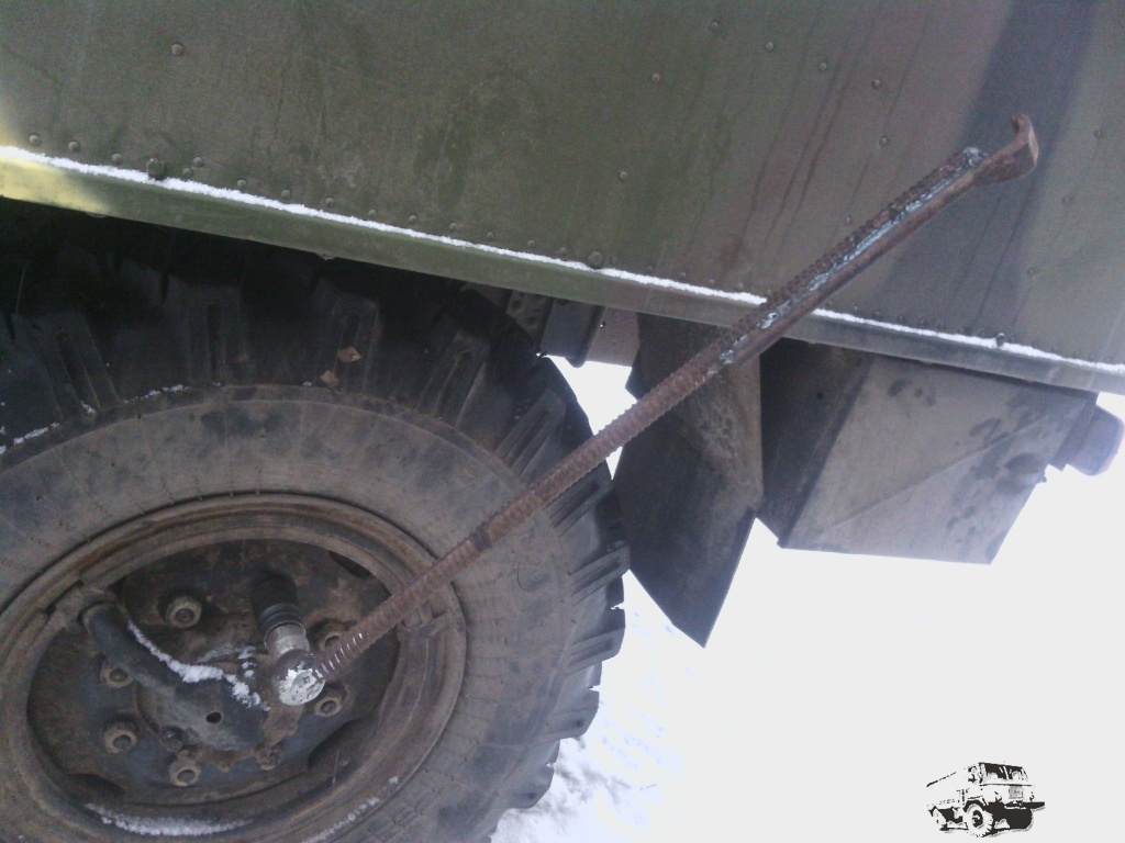

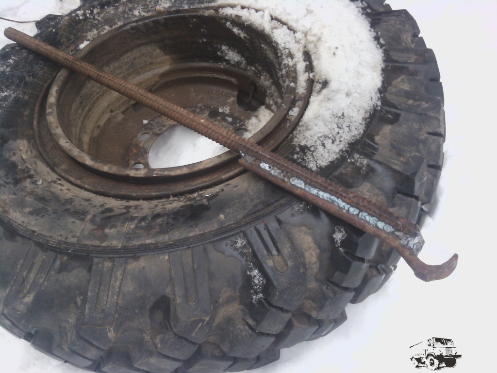

Вышло из строя колесо, спустило без возможности накачки. И сей моментик выявил нехватку инструмента...Была найдена обломанная монтажа подходящего профиля и немножко доработана сваркой и болгаркой.
Результат не заставил себя долго ждать - обод шины был осажен без упомянаний чёй-то оплодотворяемой матери.
Если найдётся материал и руки дойдут, то на другой конец приварю головку под колесные гайки. Таким образом не будет необходимости возить с собой кое какой инструмент...ту же мясорубку

Свербило, не вытерпел... Нашёл в закромах уезженный палец, кажись продольной тяги Урала, с помощью болгарки убрал лишний металл и вварил в него другую сторону усиленной монтажки. Получился дюймовый вороток с охеренным рычагом. Мясорубка и покупной дюймовый вороток заняли своё место в сарае. В авто лишним место не бывает))))

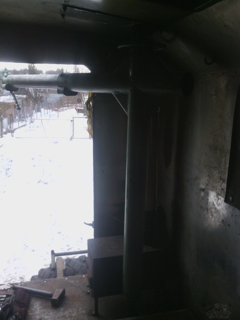

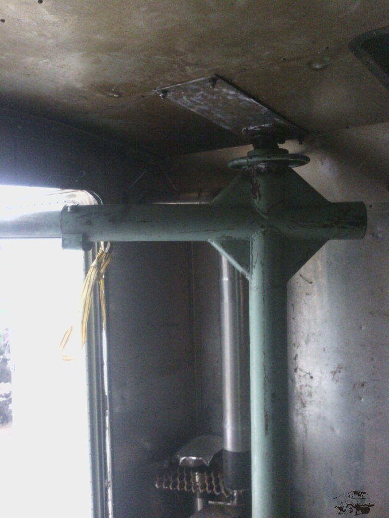

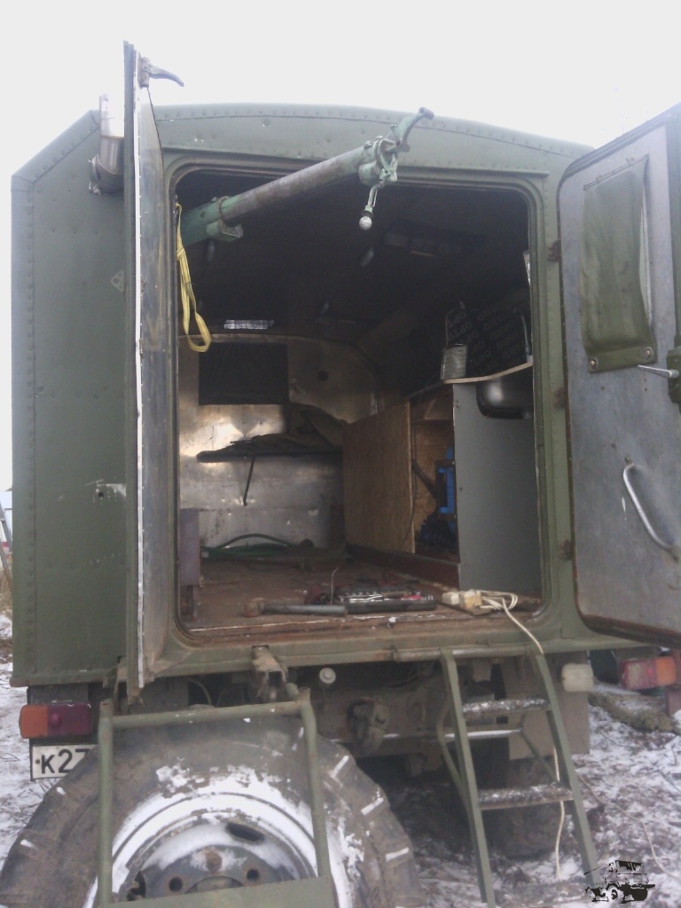

Тяжко всё-таки когда не легкую хрень не кинешь в кузов потому, что манипулятора больше нет.... Вкорячил таки поворотную телескопическую стрелу в кунг
Стрела из другой конструкции кузова, поэтому пришлось укоротить полрезая нижнюю часть и верхнюю.
Встала рядом с буржуйкой и места практически не убавилось. Может быть задействована только с открытием второй створки дверей и, соответственно, опусканием запаски.
Запас прочтости стрелы большущий и реальную грузоподъёмность обусловлена только жесткостью каркаса крыши кунга. А он, мягко выражаясь, не силовой. Думаю пару - тройку центнеров выдержать должен.
Верхняя опора стрелы прикручена к кронштейну из толстого листа. Он, в свою очередь, болтами насквозь через крышу в ребрах жескости.
Цепная таль, которая идёт со стрелой оказалась неисправной. Да к тому же тяжёлая и габаритная. Не стал ничего мудрить, при необходимости цепляю ручную троссовую лебедек на конец стрелы и поднимаю ей. Все равно она всегда в машине: на всякий; для снятия/установки КПП и РК, и для поднятия зараски - держатель колёса такой, что закидывать приходилось только мускольной силой.
Так, потихоньку, кузов наполняется необходимыми прибамбасами)))

Папуся писал(а):[post]364639[/post] Тяжко всё-таки когда не легкую хрень не кинешь в кузов потому, что манипулятора больше нет....
А что с манипулятором случилось? Или просто на этой машине нет?
