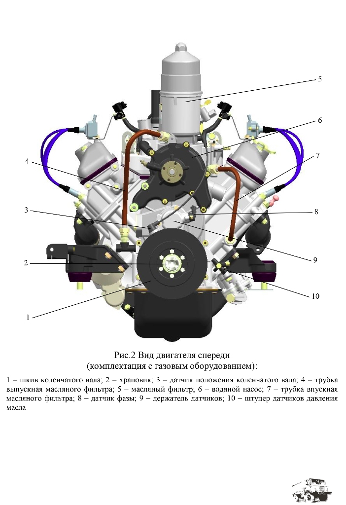

По книге показания КВ и РВ берут из под передней крышки у звездочек.

Ах! Там ещё гидрокомпенсаторы имеются!

Ст. инспектор писал(а):[post]355823[/post] из под передней крышки у звездочек.
Значит ещё и крышка

Судя по картинке двигателя, нужно заменить только крышку ограничителя оборотов под номером 9.
Под номерами 3 и 8 датчики.

Не совсем понял сути этой ветки на данном этапе, вроде начиналось все с уникального ЭБУ, а теперь копируем мануал с 5245 мотора, воспроизвести этот мотор мало вероятно так как не бюджетно очень, один паук стоит 40 000 р , Микас этой модели купить не возможно можно заменить Корветом
И к стати сигнал снимается не с шестеренок ,стоит репер на шкиве коленвала а на распредвале прикручена металлическая стрелка, которая ставится в приблуде вместо ограничителя оборотов на ней же висит и датчик положения коленвала
