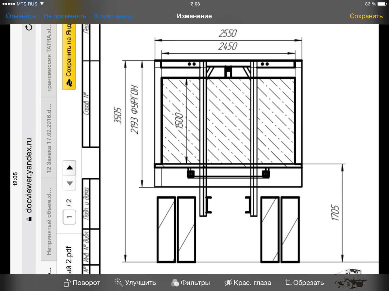

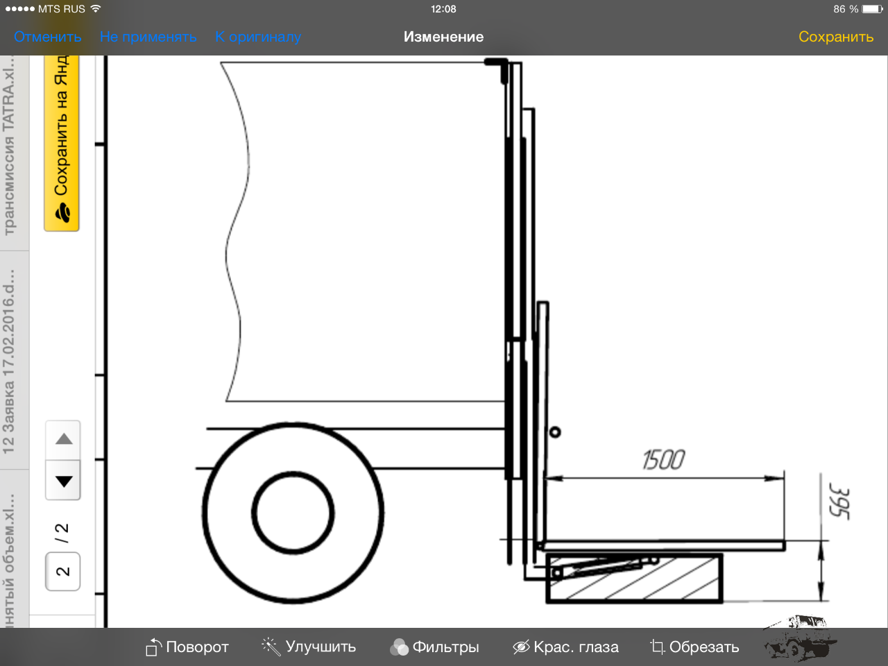

Гидроборт

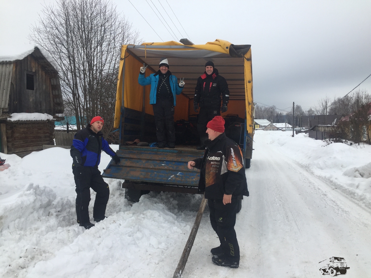

Прицеп 7,5 м входит семь снегоходов!

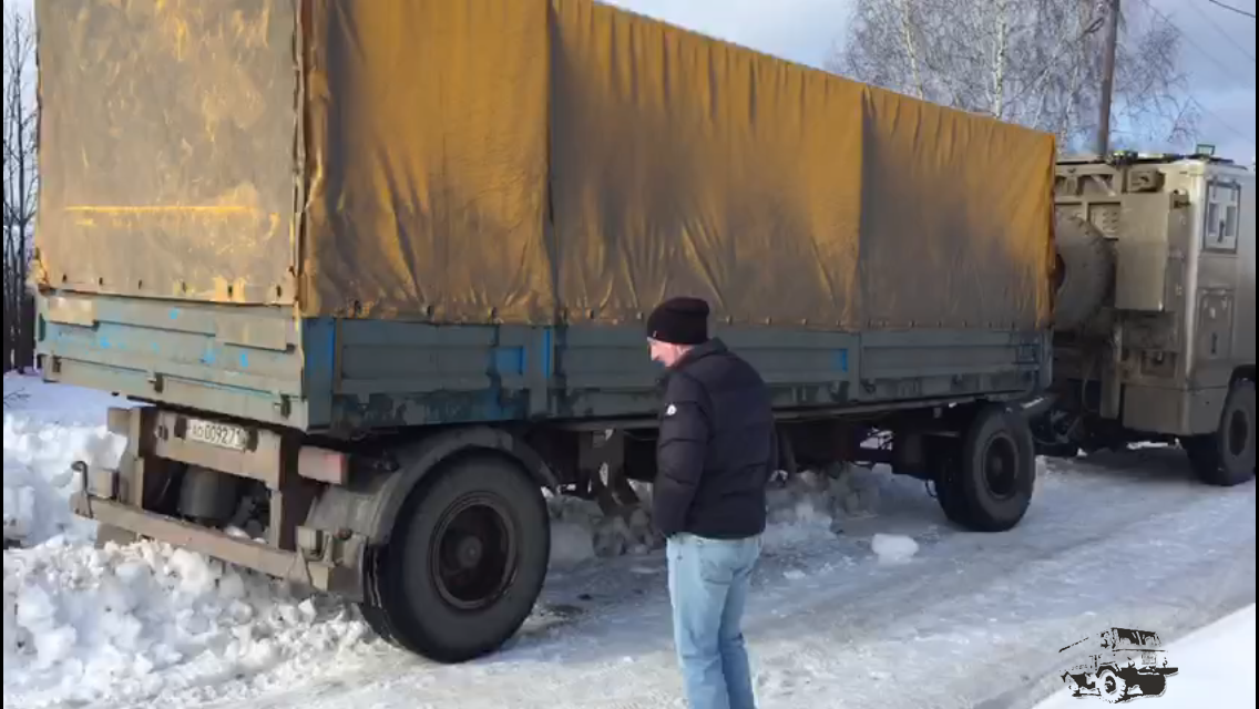

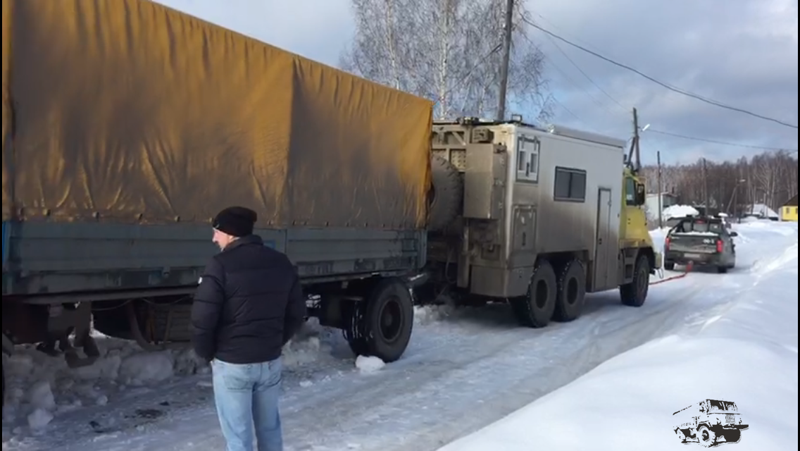

А чегой-то на второй снизу фотке как будто легковушкой Татру из сугроба тащили? :-o

Правильно заметил! Действительно Шевроле дергал , снег под колёсами подтаил ну и надо было либо капать либо дергать :D дернули!!!!

Прицеп классный!!! На пневматике

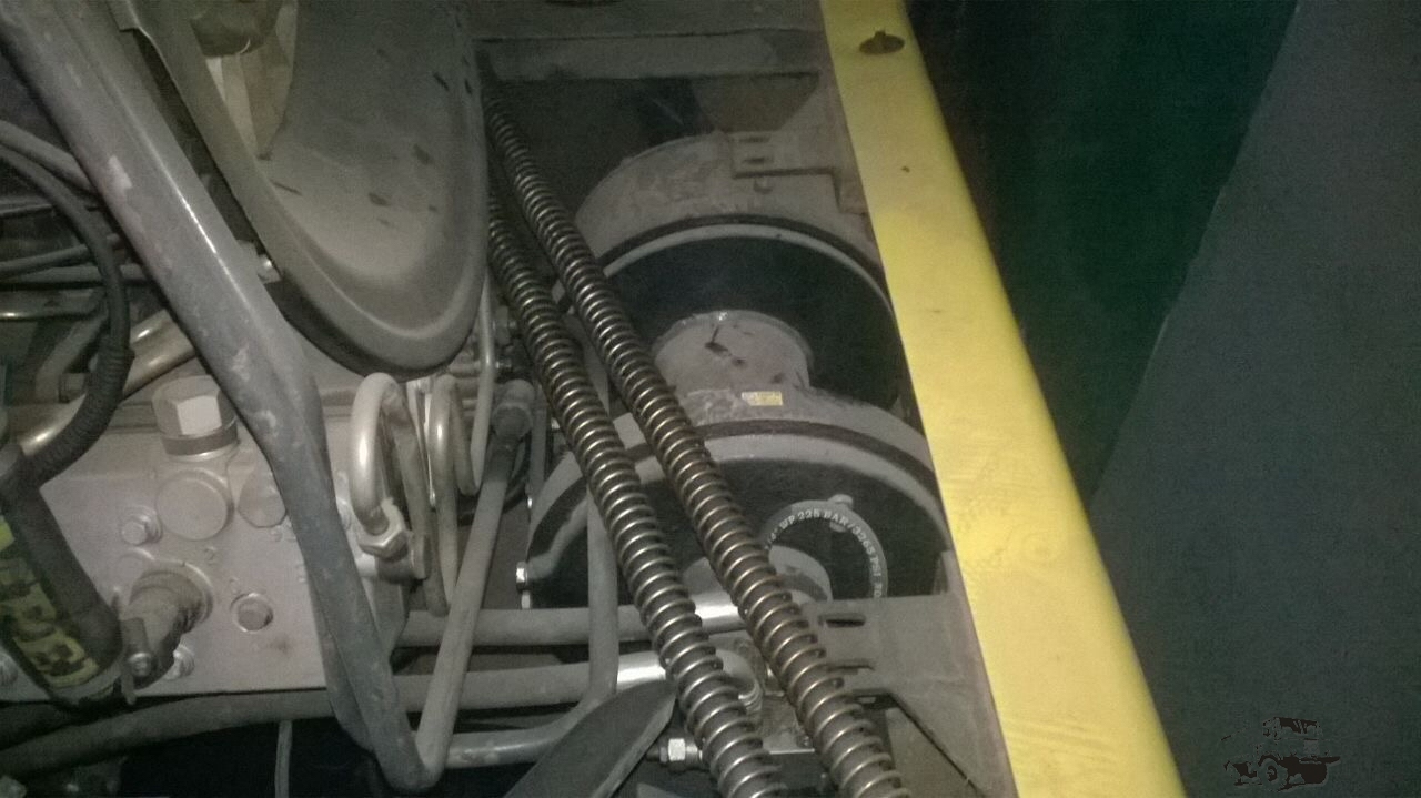

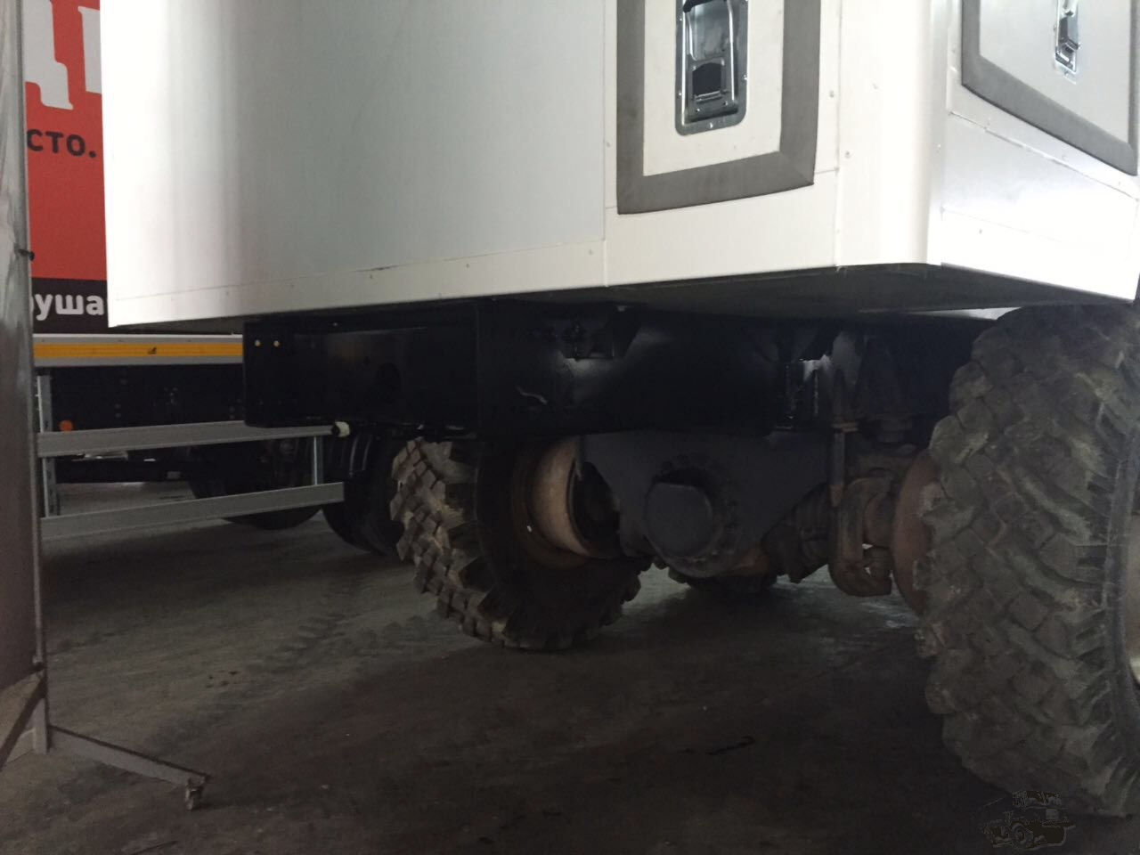

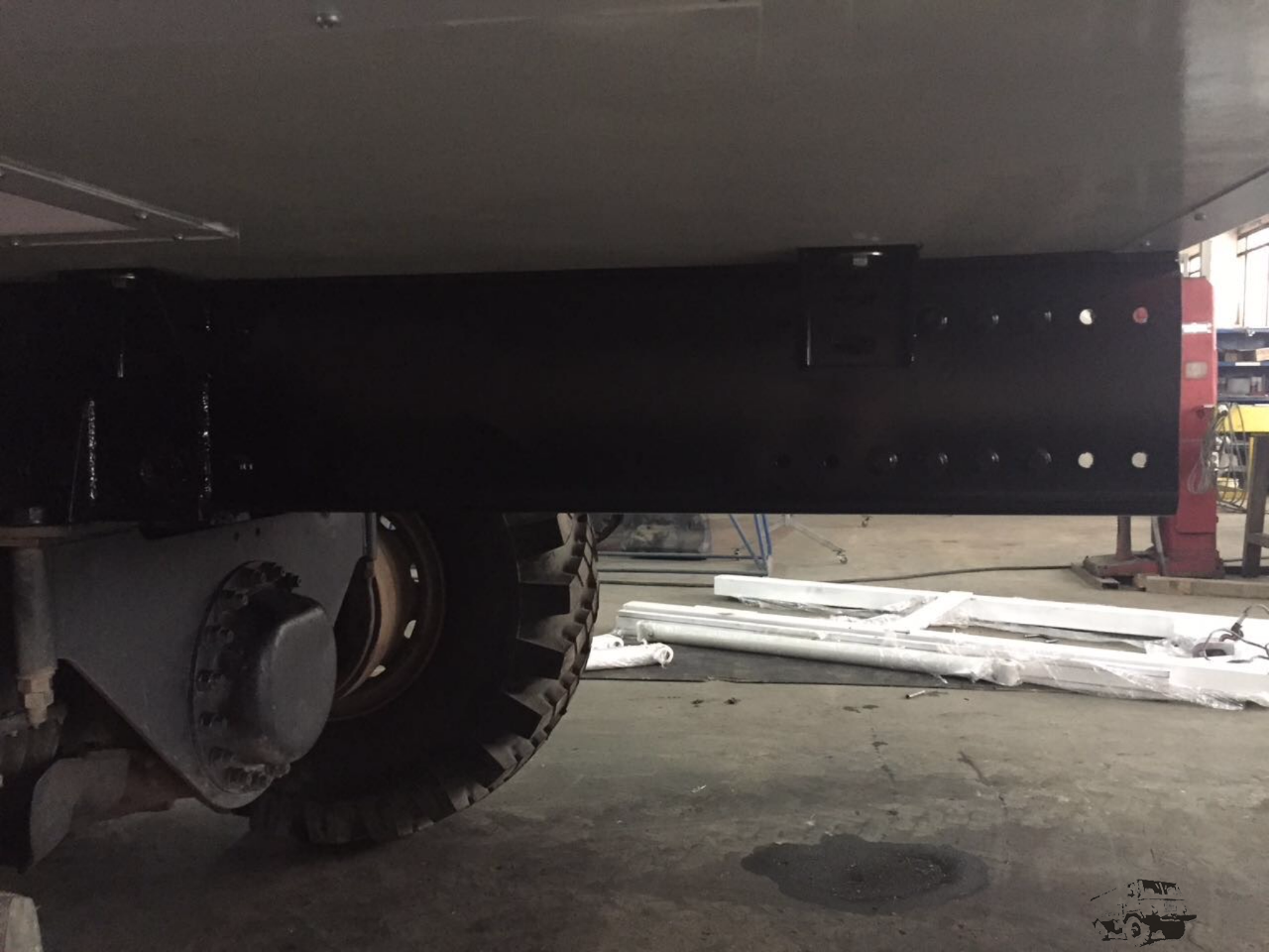

:oops: Обнаружел течь масла из коробки :( придётся снимать кунг, хлопотно это :oops:
Старина
Сообщения: 802
Откуда: Солнечногорск
Татра 163 ямал SK4
Сообщение Старина »
Два раза снимал у себя фургон после сборки машины, чуть не уронили провалилась лапа у крана у меня он тяжёлый , а что с КПП ?
Plotitsynigor
Сообщения: 353
Откуда: Тула
Татра 163 ямал SK4
Сообщение Plotitsynigor »

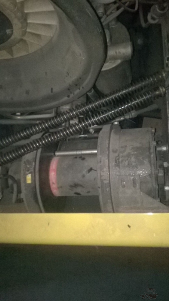

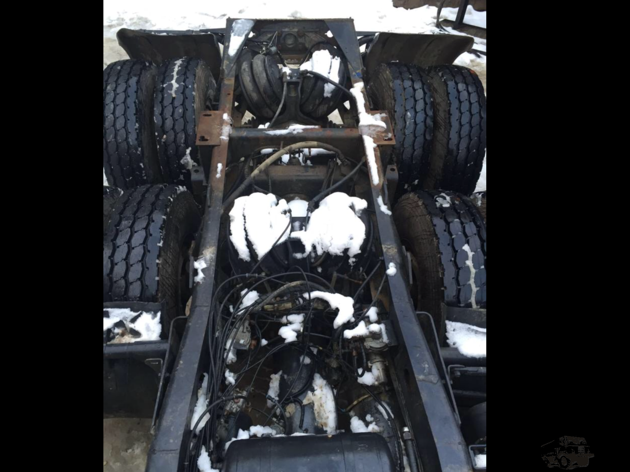

Сняли кунг, и обнаружил что масло идёт по валу задней передачи! Так как менял дополнительную коробку и сейчас она стоит с Татры 815N9Т , то на ней нет просто отлива который закрывал этот вал. Придумал заглушку. Невнимательность при сборке добавила хлопот. Зато Коль снял кунг буду пробовать воткнуть камазовсккю лебёдку переделав её на гидропривод.

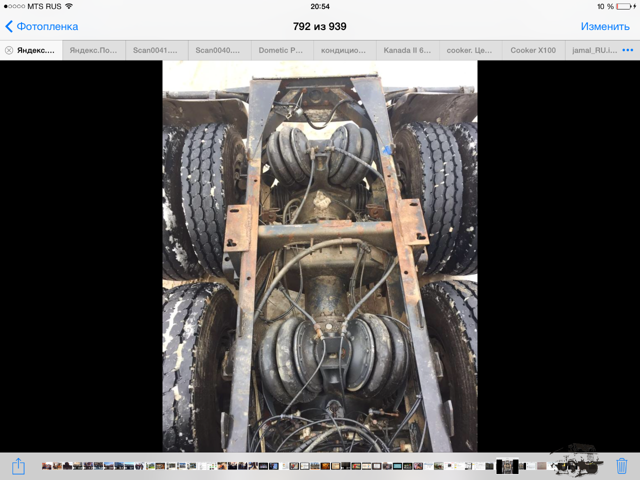

Камаз, урал, одинаковая ширина. Просто у меня новая камазовская Лебедка уже лежит. Да и у камазовской тросоукладчик мне больше нравится. :) а место у меня много только в хвосте, татровский подрамник очень перегружен из за сложности задней подвески.
Plotitsynigor
Сообщения: 353
Откуда: Тула
Татра 163 ямал SK4
Только в это удлинение подрамника , что на последнем фото. Длина 1250. Гидронасос татровский снял так как очень мощный, поставил 32, сделав переходник. Передняя Лебедка бизон 30 работает исправно, через блок, рвёт трос 16,5. Что касается гидромотор выбираю, есть несколько вариантов думаю к понедельнику определюсь и отпишу.На татровском гидронасосе очень быстро работал гидроборт.
Plotitsynigor
Сообщения: 353
Откуда: Тула
Татра 163 ямал SK4
Подрамники татры 815,163 в задней части одинаковы. Да и труба тоже, по диаметру и креплению. Я же в раму-трубу поставил доп коробку от 815! Писал выше по течи масла.
