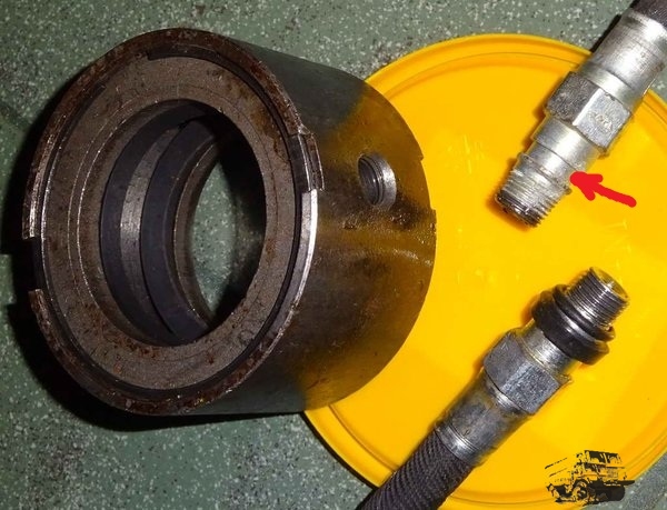

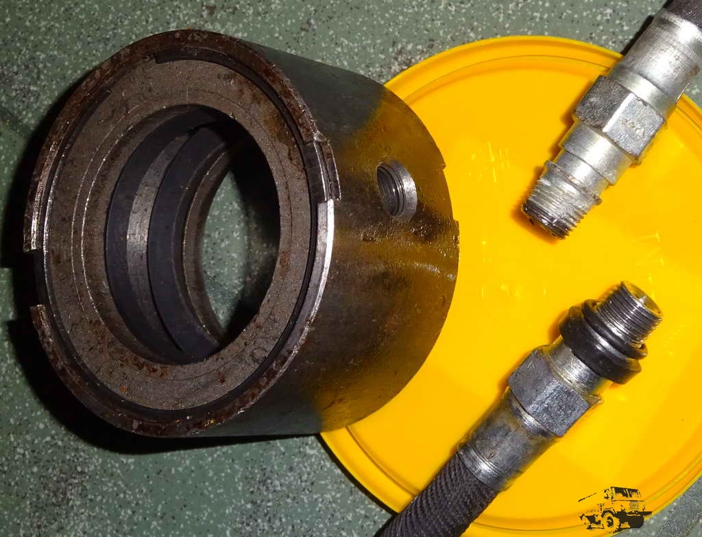

И вот не пойму как быть с шлангом подкачки. В блок подкачки он у меня до конца резьбы не хочет вкручиваться :( Вот как на фото и больше не идет. Как оно герметизируется? За счет конусной резьбы чтоли? Или нужны какие-то резинки?

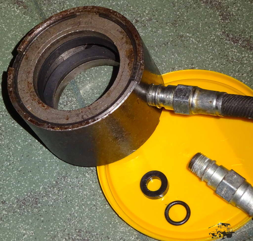

У меня есть вот такие резинки....
Попробовал надеть.
Но что-то с ними тоже ничего путного не получается. Как я понимаю колечко оно точно подходит в приблуду, которая на полуось надевается и куда краны вкручиваются. А высокая цилиндрическая куда?
Опять же на штуцере шланга есть какие-то проточки.... Они же там зачем-то сделаны? Как без резинок в дырку в цапфе не будет вода заливаться? Да и в жестяной войлочной манжете шланг болтается. Тоже, наверное, как-то уплотняться должен....? А то какой смысл в этой манжете....

Я цапфу литолом помазал чтоб не ржавела, на нее все равно подшипники в смазке встанут. Шланги подкачки только сейчас увидел что резьба конусная. У меня на новых шлангах были колечки круглые, если не ошибаюсь стояли в проточке. Широкие колечки от колесных кранов должны быть. Уплотняют кран и сосок.

тоненькое резиновое колечко одевается в паз который я пометил стрелочкой. Шланг попробуйте ключем завернуть он может туго идти, но должен завернуться. В жестянке с войлоком ставится резинка она и служит уплотнинеем. Конусная резинка та что потолще она идет на кран подкачки.

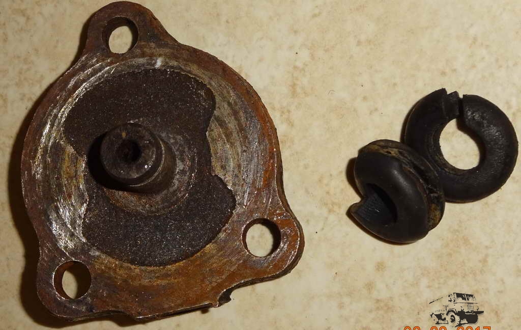

1. Вот отковырял старые резиновые заглушки из войлочной манжеты и тормозного барабана. Как они называются и где их можно купить? Пока видимо сделаю что-то типа них из резинового герметика на основе МС-полимера.

3. Шланг подкачки в блок вкручивается даже ключом очень плохо (до конца резьбы никак не заходит). Видимо все таки из-за конусной резьбы. И ей и герметизируется. Т.к. колечко даже теоретически герметизирует только цапфу. Еще думаю литола в резьбу и около напихать. Да и в цапфу тоже литола видимо нужно как-то набить в полость до полуоси. Таже герметизация будет и вода не попадет если с сальниками что приключится.

По уплотнениям смотри в сторону( Втулка пучка проводов 20-1101092 ) если не найти оригинал.

Эти резинки в жестянку у меня есть, но пересыл дорого встанет до вас. Я что-то вообще про них и не подумал когда вам посылку отправлял. Прокладок родных под этот фланец не встречал ни разу, либо из паронита резать, либо герметик.
