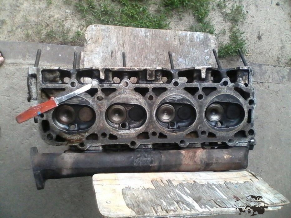

Такие головки подойдут?

Пойдут для чего? Это либо 66-ые головы старого образца, либо 41-ые. Смотри номер отливки сверху. Если начинается на 66...., то это то что нужно, для того чтобы поднять СЖ 41-му мотору до 8,5.

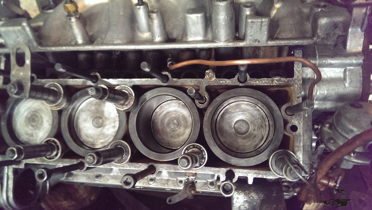

Аааа. Только сейчас понял для чего там нож лежит :D нет маслянного канала? Это заморочка, если блок цилиндров нового образца. Только снаружи масло подводить в этом случае. А если в блоке есть канал к шпильке, то работать будет.

Хочу на свой 41 ставить. Там блок сможет работать с этими головами? Все дело в этом отверстии))

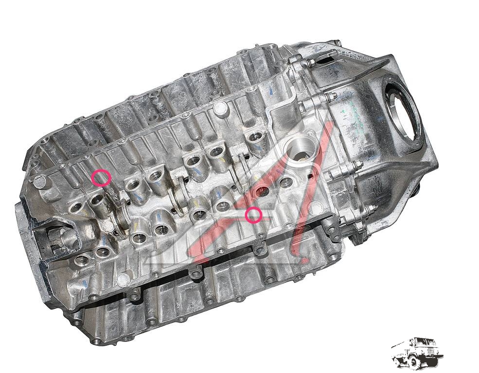

Да, с этими головами СЖ на 41-ом моторе будет 8,5. Теперь снимай паук на 41-ом и смотри маслянные каналы от шеек распредва вверх, к головкам. Если эти каналы засверлены и в них вкручены заглушки, в тех местах которые я обвел на фото, то, скорее всего, там есть канал к шпильке. В этом случае все будет работать. Если каналы без заглушек, как на фото, масло в ГБЦ не пойдет.

Да спасибо, буду смотреть. Думаю пока брать эти головы или нет. Есть еще вариант с степенью сжатия 7. Там эти каналы есть.... Но С этимы головами степень сжатия на 41 будет уже 9,5.... Даже не знаю что делать).

Да... Хапнул я горя с этими каналами! :lol: Мотор капиталили а мастер не знал этого, что через шпильки идёт. В общем я долго мотался искал другие головы, а потом случайно заметил что масло идёт через шпильки. Кстати почему то в развале от одной заглушки до другой шла медная трубка. Для чего её поставили мы так и не поняли, но убирать не стали.
