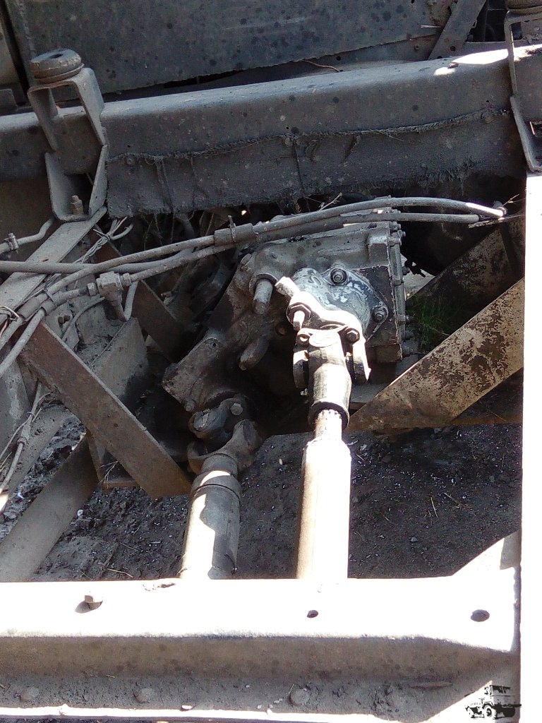

Всем привет подниму тему лебедка ЗИЛ 131,
С моей лебедкой которую ставил вперёд?
Произошло форс-мажорные обстоятельства
Причин много, вес баланс автомобиля, лебедка мешала снеговому отвалу работать, БТР ком раздатки заскучал
Мне она нужна чтобы самого себя достать, не идти в деревню за трактором, а то уже все Трактористы от меня прячется, Трактористов у нас их и так мало осталось
Алексей58
- Ефрейтор
- Сообщения: 877
- Откуда: Пенза
Передняя! лебедка зил 131 на газ 66
Кардан прямой к раздатки, нарастил и заварил
