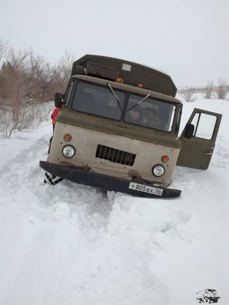

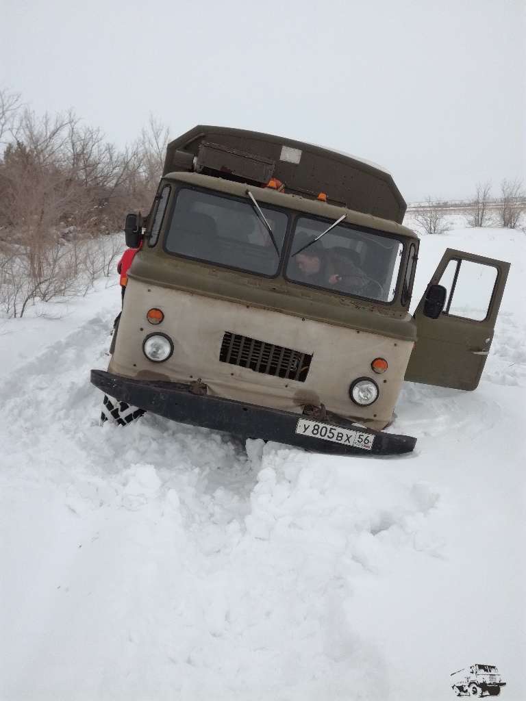

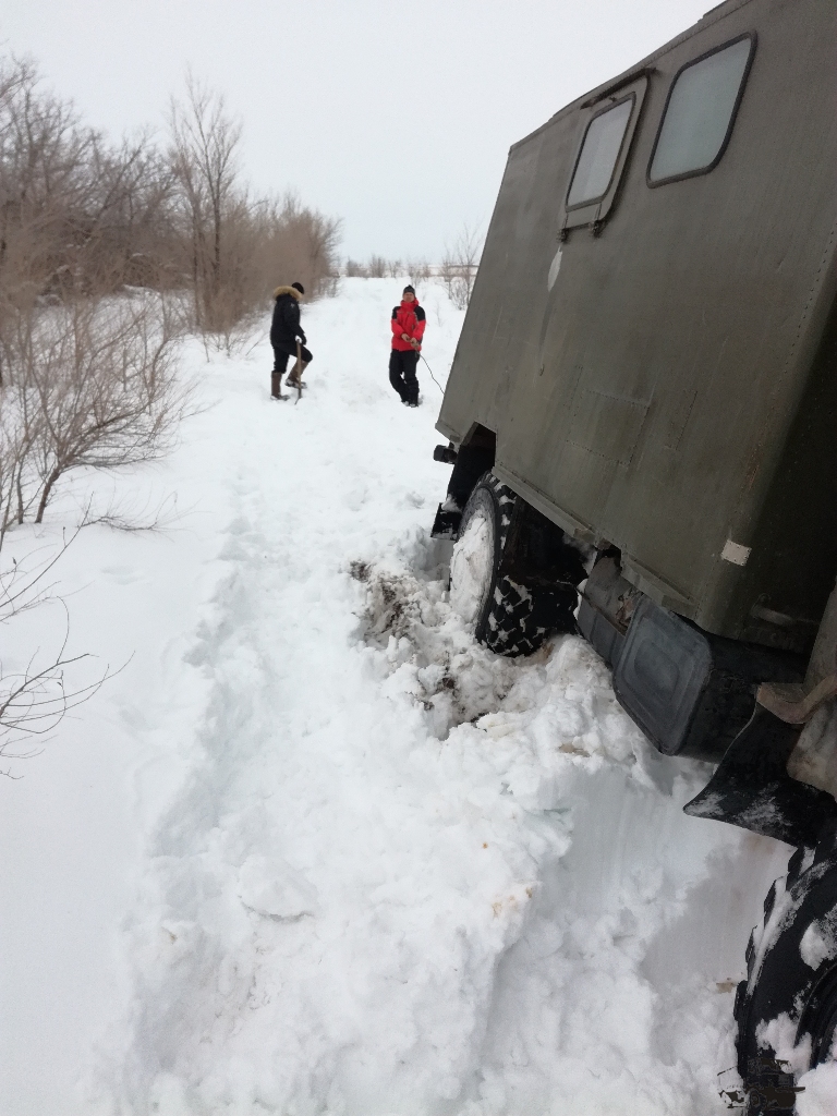

Прокатались на рыбалку. Второй раз разматывали лебедку, чтобы использовать по назначению. Подлая канавка под сугробом не оставила шанса выбраться своим ходом. Благо рядом оказалось дерево за которое удалось залебедиться.
