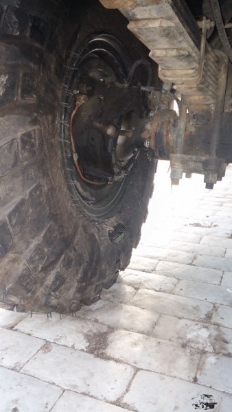

Пока был на отдыхе, что-то вылилось на колесо :lol: Подскажите, откуда так обычно льет? Че-то не смог пока понять, откуда.

Потрогай масло или тормозуха. На тормозуху не похоже, нет потеков на тормозном щите. Похоже с кулака, но там совсем жидкого масла не должно быть. У меня после переборки капало с войлочного уплотнения (масло переборщил :D ).

andrey75 писал(а):[post]333173[/post] Потрогай масло или тормозуха. На тормозуху не похоже, нет потеков на тормозном щите. Похоже с кулака, но там совсем жидкого масла не должно быть. У меня после переборки капало с войлочного уплотнения (масло переборщил :D ).
Да вод ведь тоже так мыслил. Полезу сегодня вечерком поближе рассмотрю - мож откуда-то сверху на мост натекло. У меня раньше силовой цилиндр ГУР тек (точнее гайки трубок) - мож при езде остатки той жижи сюда стекли...

Ступинский чемодан
Потеки на крышке шкворня?

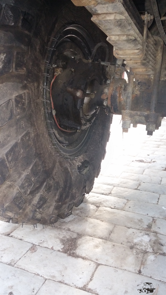

Сообщение SergeyK »
Это было явно масло- какое-то коричневое. Больше ничего не смог понять - протер всё начисто и прокатился еще раз - пока ничего не вытекло - смотрим дальше.

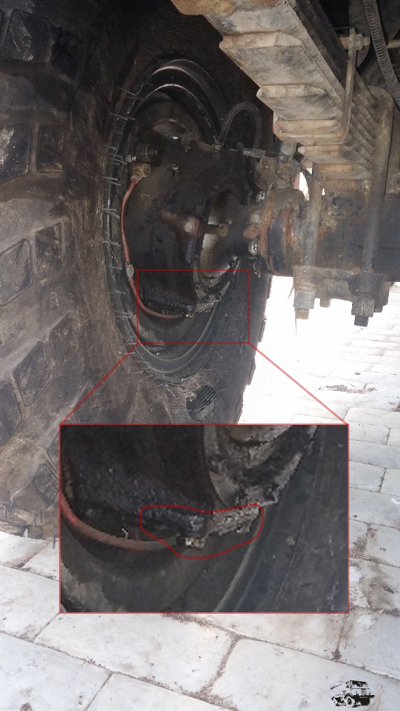

Так в каком месте потеки?

Монах80 писал(а):[post]333517[/post] Так в каком месте потеки?
Лужица появляется через несколько часов после поездки - сразу не видно, а на след. день уже есть. Сыро вот тут:
Получается, что да - с нижней крышки шкворня капает. Это значит, надо сальник номер 6 менять? (66-2304071, Номер 26 вот тут)
