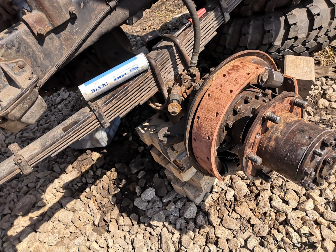

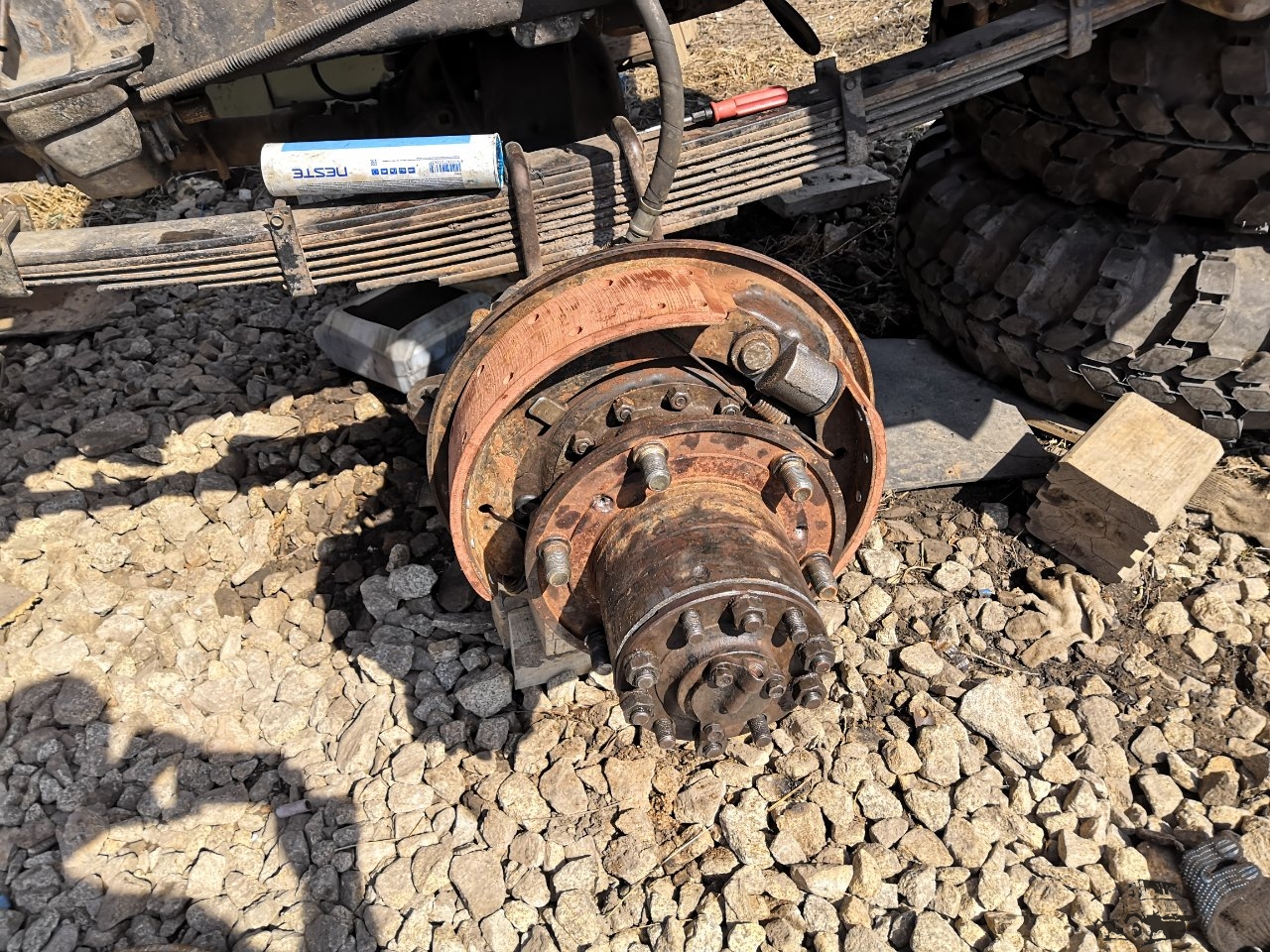

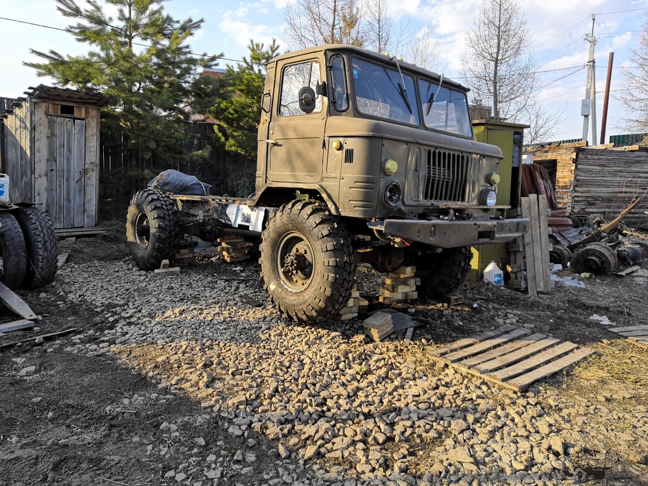

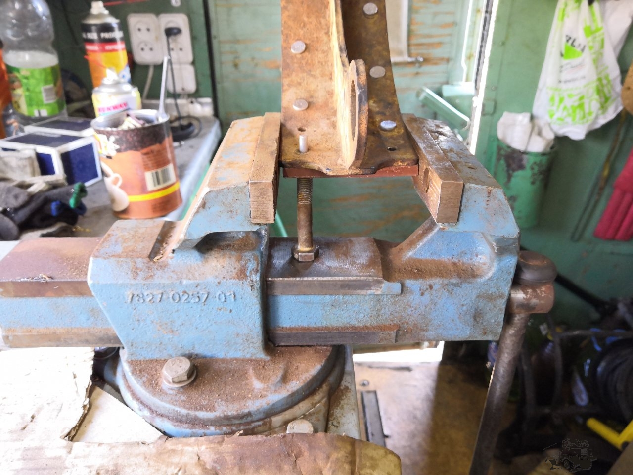

Переклипал накладки на передние тормозные колодки... На самом деле вообще не сложная процедура, принаровившись уже 4ую колоду сделал за 20 мин. (5 мин вы сверлить и выбить старые, и 15 мин наклипать новые)
Наконец-то прикрутил колеса! А то страшно было под ним лазить...

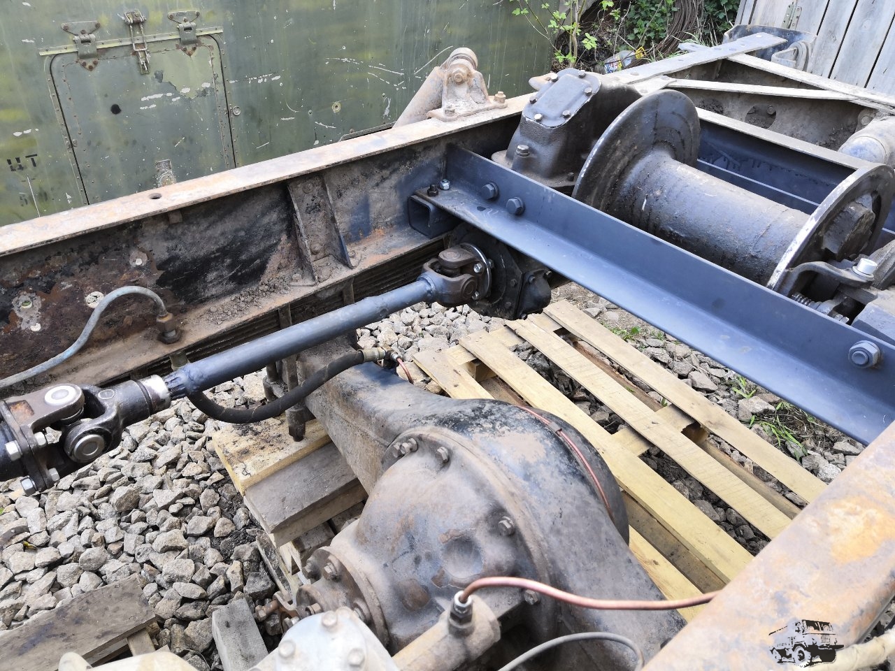

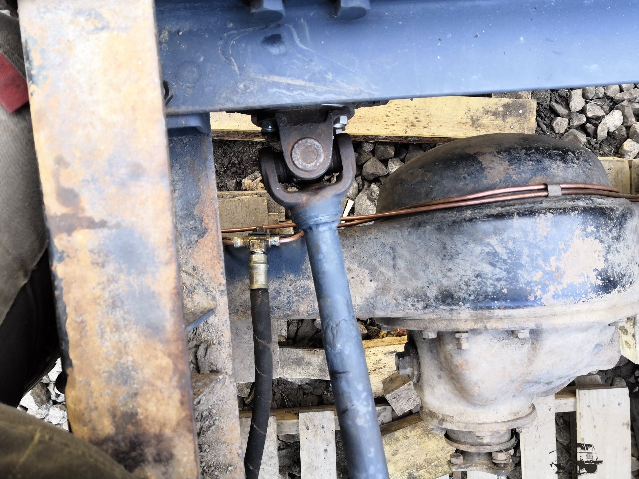

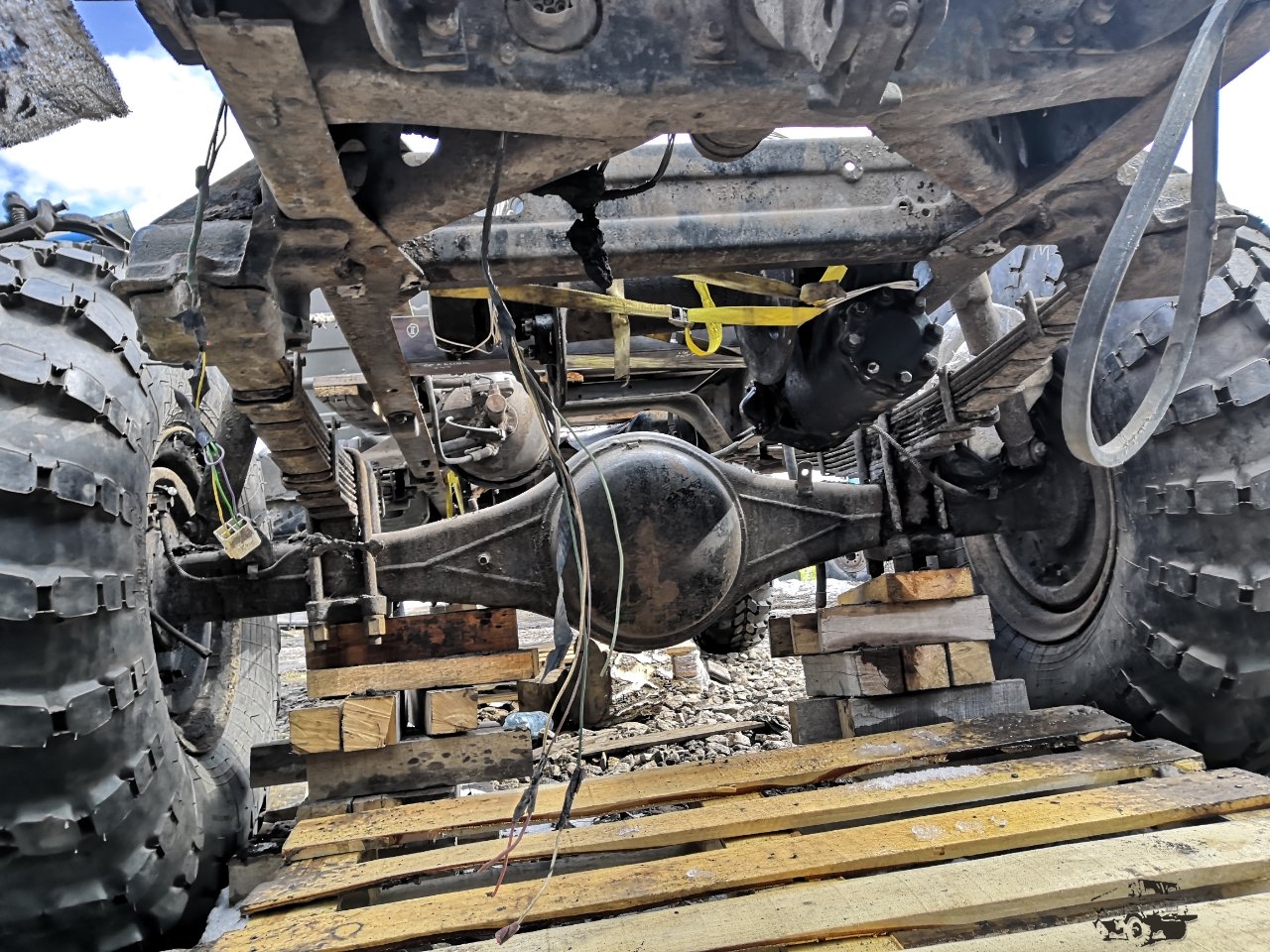

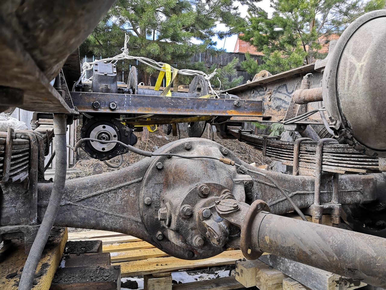

Вести с фронта... Вкорчил заднюю лебёдку в раму. Нужно немного поднять переднюю траверсу её. Кто что посоветует подложить под уголок? Размышляю насчёт металлических пластин стопкой высотой на 3см, и все насквозь как бутерброд стянуть калеными болтами?

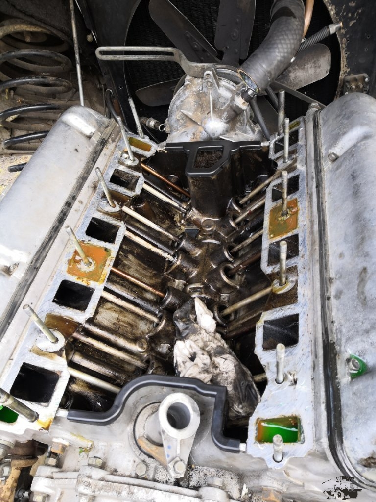

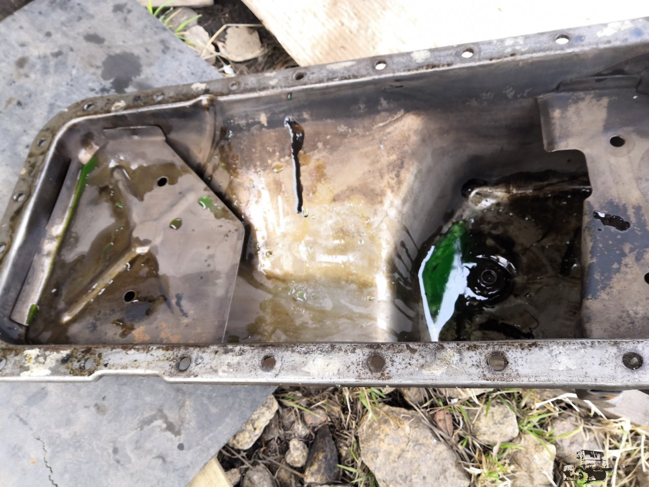

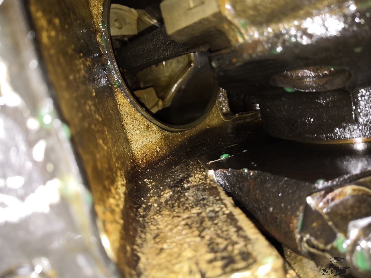

Так же пришлось лезть под паук... На днях скинул поддон, а там антифриз.. Видимо я ранее каким то образом "расшевелил" паука и начал капать... Очень надеюсь что он только из под паука, а не из под гильз...

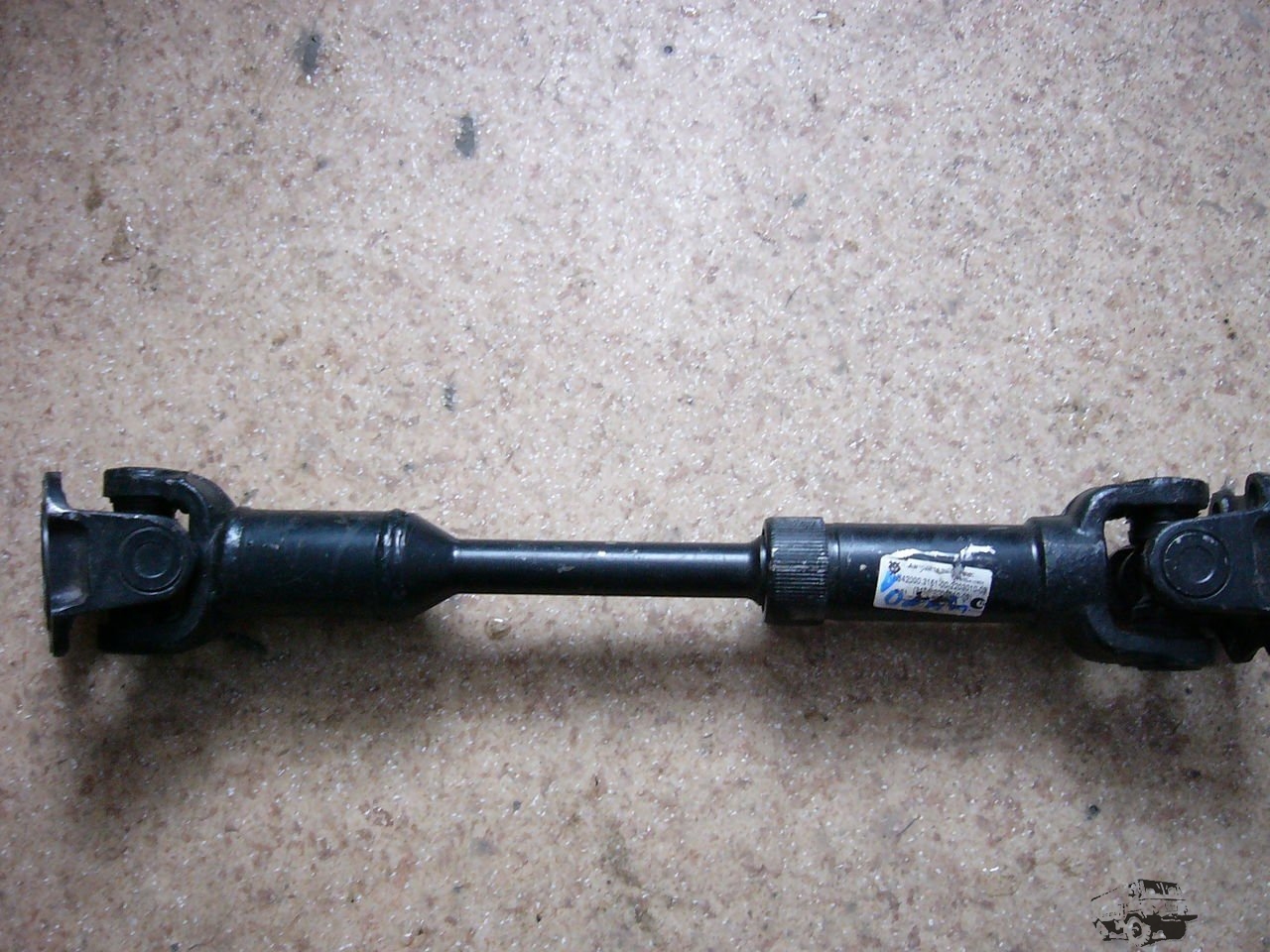

Какое расстояние между мостом и карданом з.лебедки? У меня было см 12, прошлым летом они очень хорошо встретились.(кардан под замену)

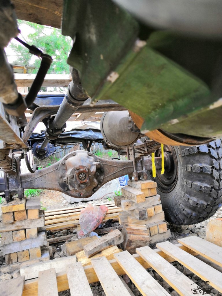

[ref]lzcat[/ref], да, в том положении как э на фото примерно 12см, но я так и не собирался оставлять.
Под переднюю траверсу подложку 3-4см проставок, и переделаю передний уазовский кардан, что бы его узкое место было над мостом...
Ну и соответственно подвесную опору подниму максимально вверх...
Конечно можно было бы обойтись другими вариантами, либо червяком вверх поставить (но намотка была бы на передачи заднего хода или трос тогда бы шёл между рамой и кузовом) а меня это не устраивает.

Примерное расстояние от моста до отбойники на раме 15см, соответственно если я подниму край лебёдки на 3 - 4 см, и в добавок будет тонкий кардан, я думаю пройдёт все.
Да, и соответственно забрать лебёдку ещё выше, тоже не вариант, так как кунг не сядет..
Вот и ищу тонкую грань...

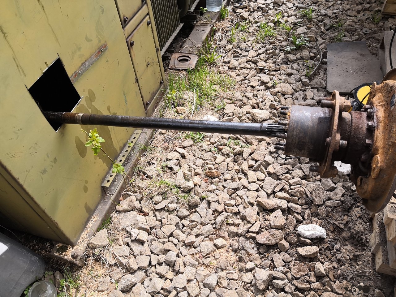

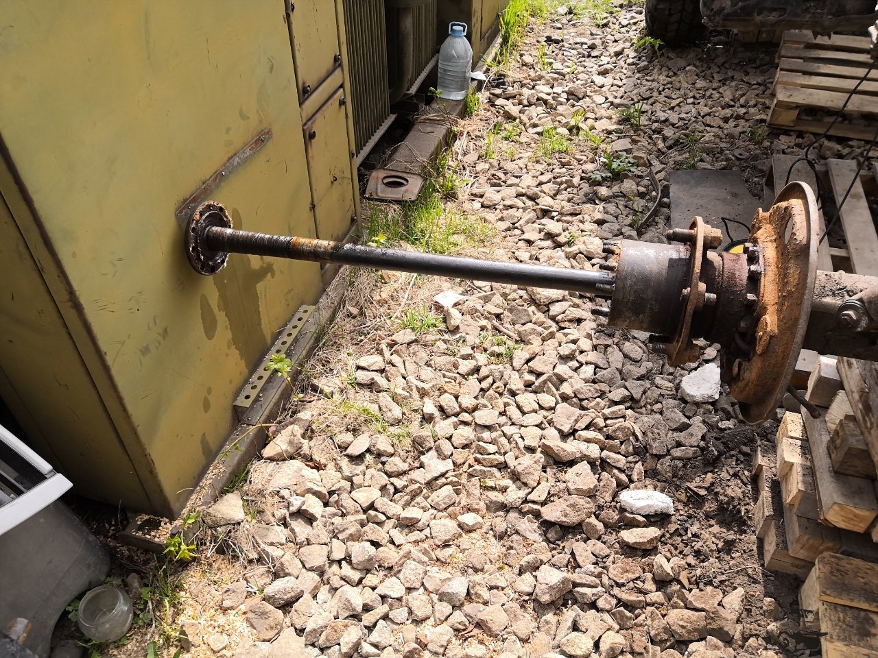

Загадка для форумчан... Как вытащить полуось, если не хватает места, и при этом 66 не сдвинуть в сторону?
- Сообщения: 1800
- Откуда: Ленинградская Обл
ГАЗ 66 - Любовница
Либо откручиваем ступицу, либо болгаркой выпиливаем окошко.Полуось пилить жалко...

KIPILLNSK писал(а):[post]385339[/post] Кто что посоветует подложить под уголок?
Подкладывать не надо. Передний кардан с пром.опорой подгони по месту и поставь назад, а на перед поставь прямой кардан.

[ref]л-т[/ref], все уже сделал. Фото на днях выложу. Переднюю траверсу лебёдки поднял. Кардан от лебёдки до пром опоры установил. Вроде не должно задеть.

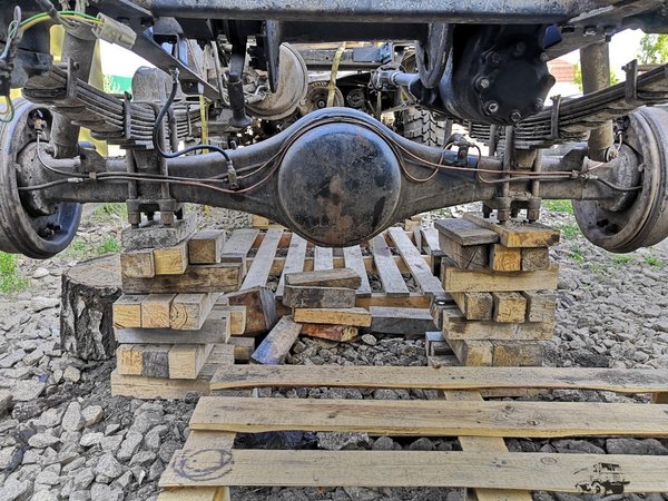

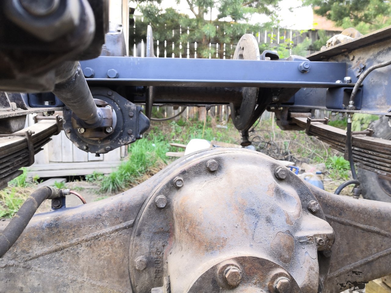

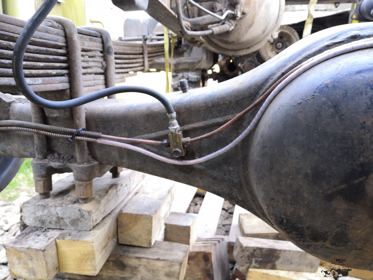

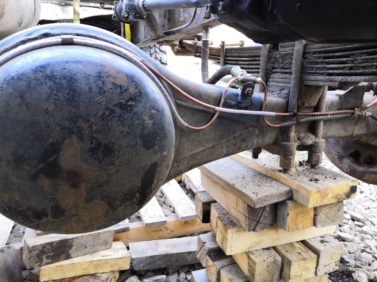

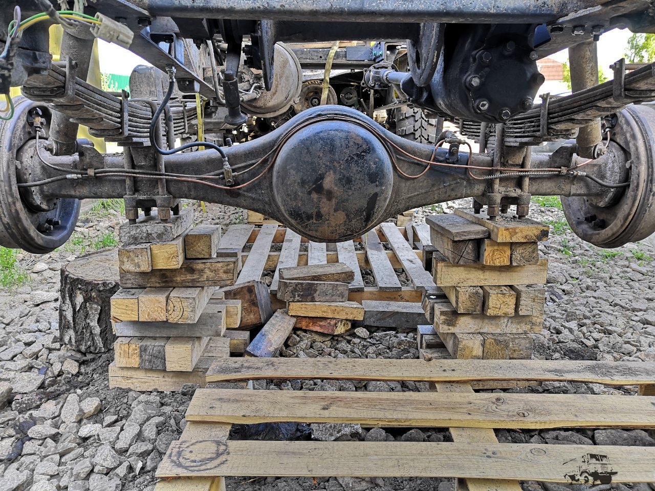

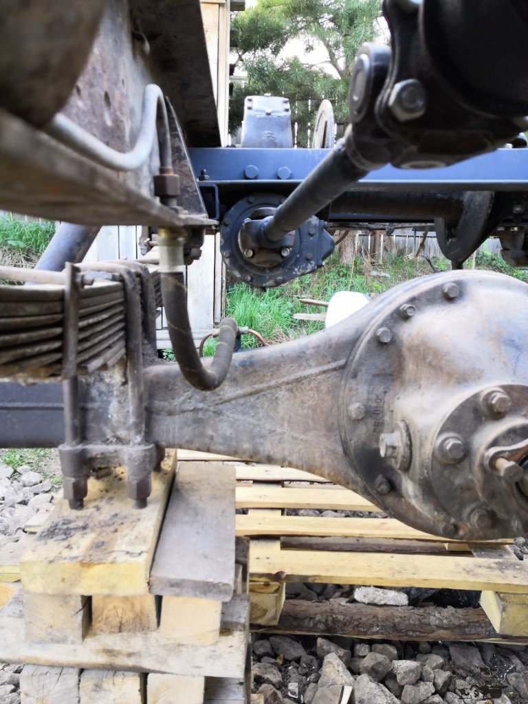

В общем поставил кардан, вроде прохожу с запасом в полтора см, но надо будет проверять по факту...
Проложил трубки тормозов и подкачки, заметил занимательный факт... Резьба на трубка подвода воздуха на самом мосту такая же как и на тормозных, а вот от ступицы и до крана уже другая...
Трубки оьотал защитой и притянул к мосту чтобы не перетерлись... Получилось хорошо, ну по крайней мере мне нравится... (а это главное)
Ну и немного фото как приподнял передний край лебёдки...

По моему опыту , у самих колес трубки как можно плотней прижать к корпусу. Есть печальный опыт, на лесосеке разворачивался , ветка вошла между щитом колеса и кронштейном амортизатора . Подкачка и тормозная трубка- минус .
Тормозную переделал ,а подкачка досих пор на скрутке...
- RAT
- Сообщения: 3940
- Откуда: Химки
- Благодарил (а): 38 раз
- Поблагодарили: 223 раза
ГАЗ 66 - Любовница
[ref]KIPILLNSK[/ref],
Не спасает не фига , если ветки накиданы елозишь по ним по любому под трубки залезают , тут либо по верху моста либо хрен знает , жестко прицепишь гнет и ломает , на штатных висюльках просто от моста отгибает . нет панацеи только в короб убирать , вообще всякие ветки бревна в колее зло . у Меня на патруле бревно в колее встало пол пассажиров на 20 см подняло .

[ref]RAT[/ref], мда... Тоже аргумент... Обдумаю чуть позже когда на ход поставлю... Может в короб металлический и спрячу... Хотя трубки мостом нормально защищены...
