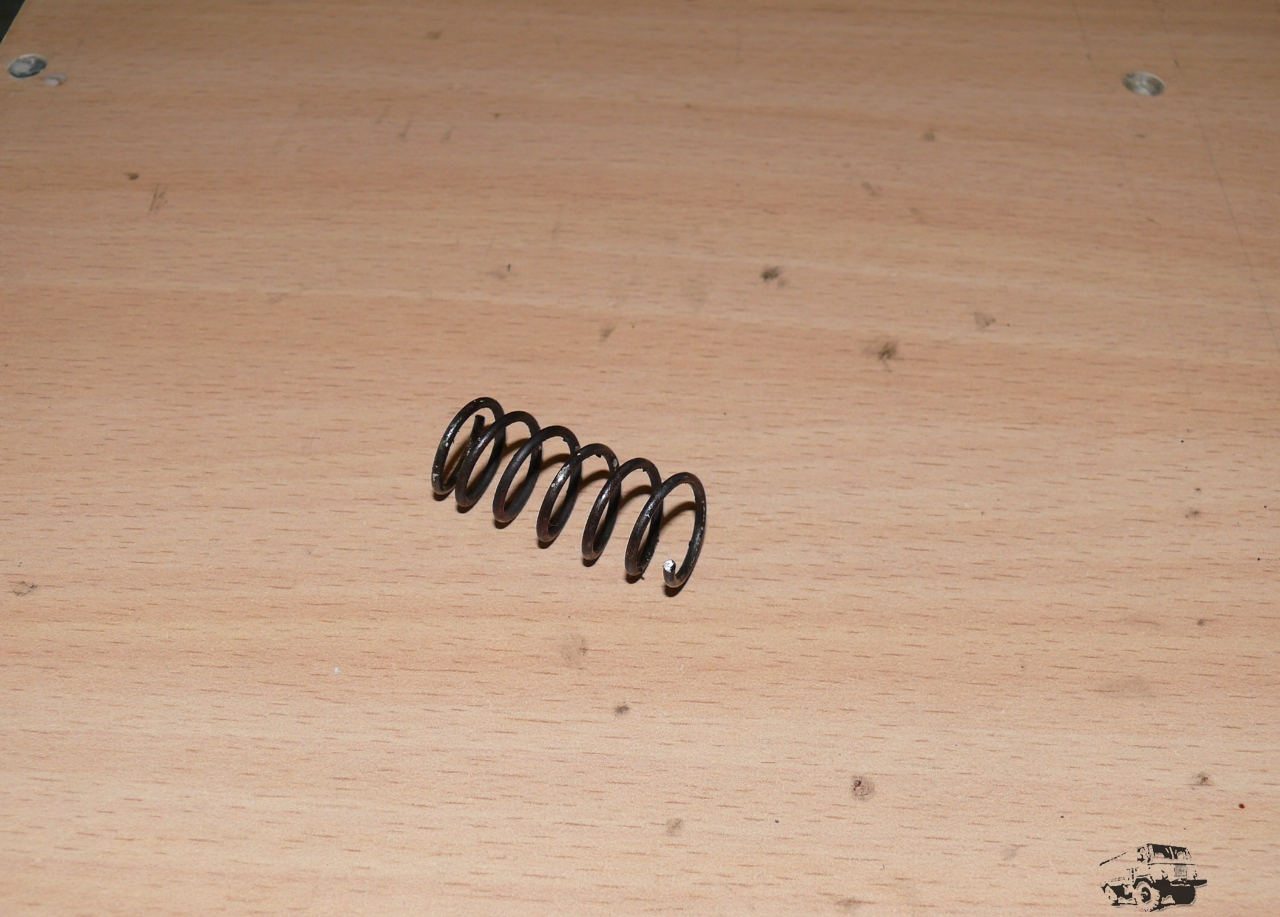

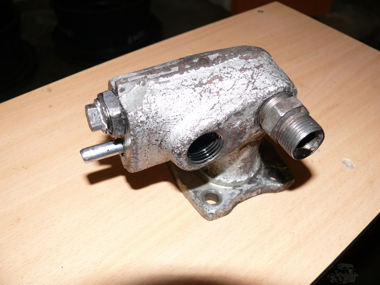

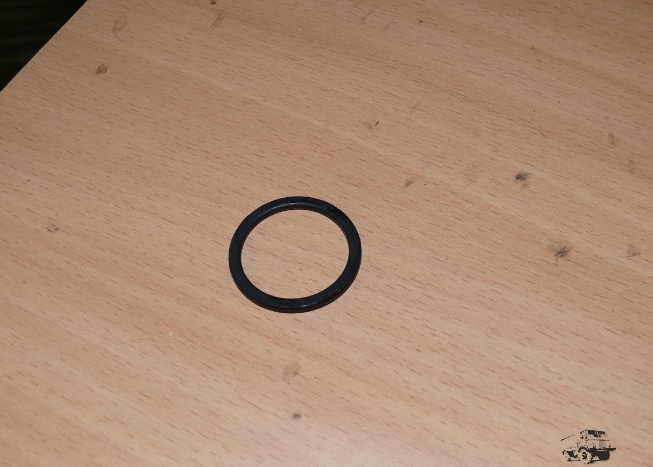

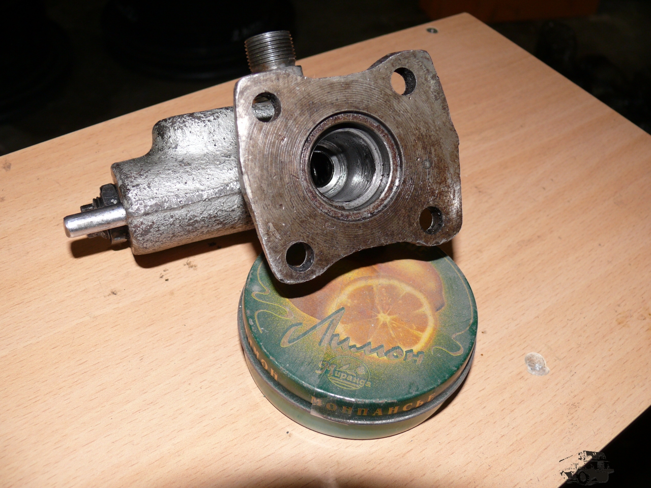

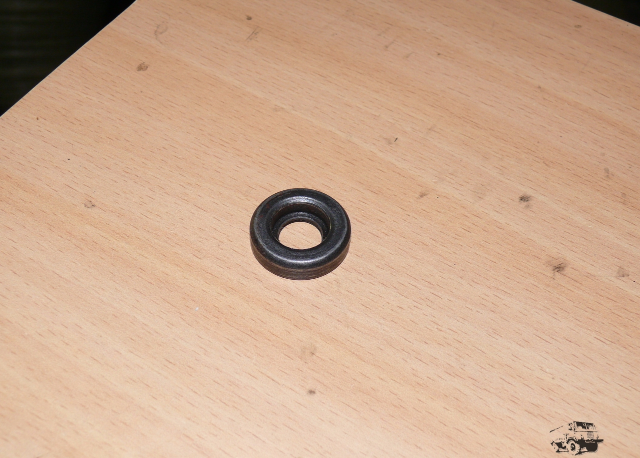

Добрый вечер!

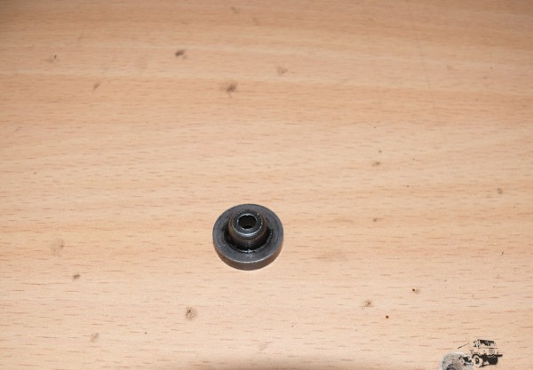

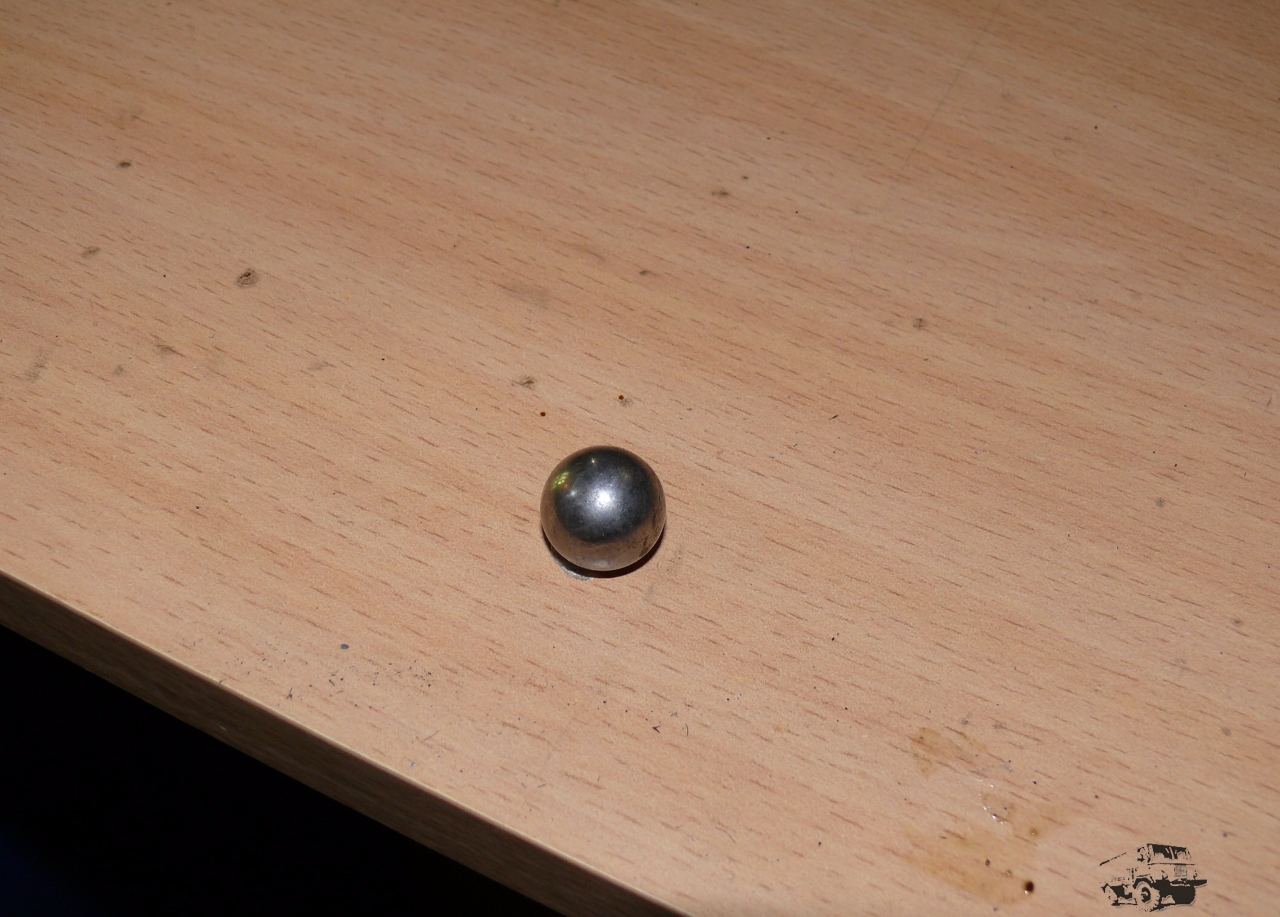

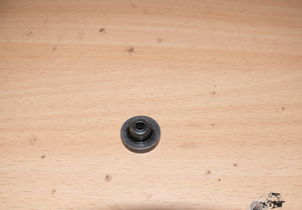

Я когда снимал распределитель с насоса, то из него выпало несколько деталей - шарик, пружина, резиновое кольцо и пара шайб (или не шайб)
Подскажите пожалуйста, как все это правильно собрать. Может у кого нибудь есть схема такого распределителя? Не хочется загубить новый насос из-за неправильной сборки.
Распределитель
Шарик
Пружина
Резиновое кольцо
Шайбы (или не шайбы) не знаю что это
Распределитель
Шарик
Пружина
Резиновое кольцо
Prey2006
- Сообщения: 381
Д240 вопрос по переделке на стартер
резиновое кольцо на замену, желательно ищите потолще в сечении, чтобы ужалось поболее, чертеж. на шайбу надевается пружина под пружину шарик на нее 2 шайба( с углублением) все это вставляете в отверстие и в прорезь колечко.

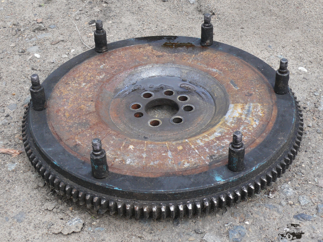

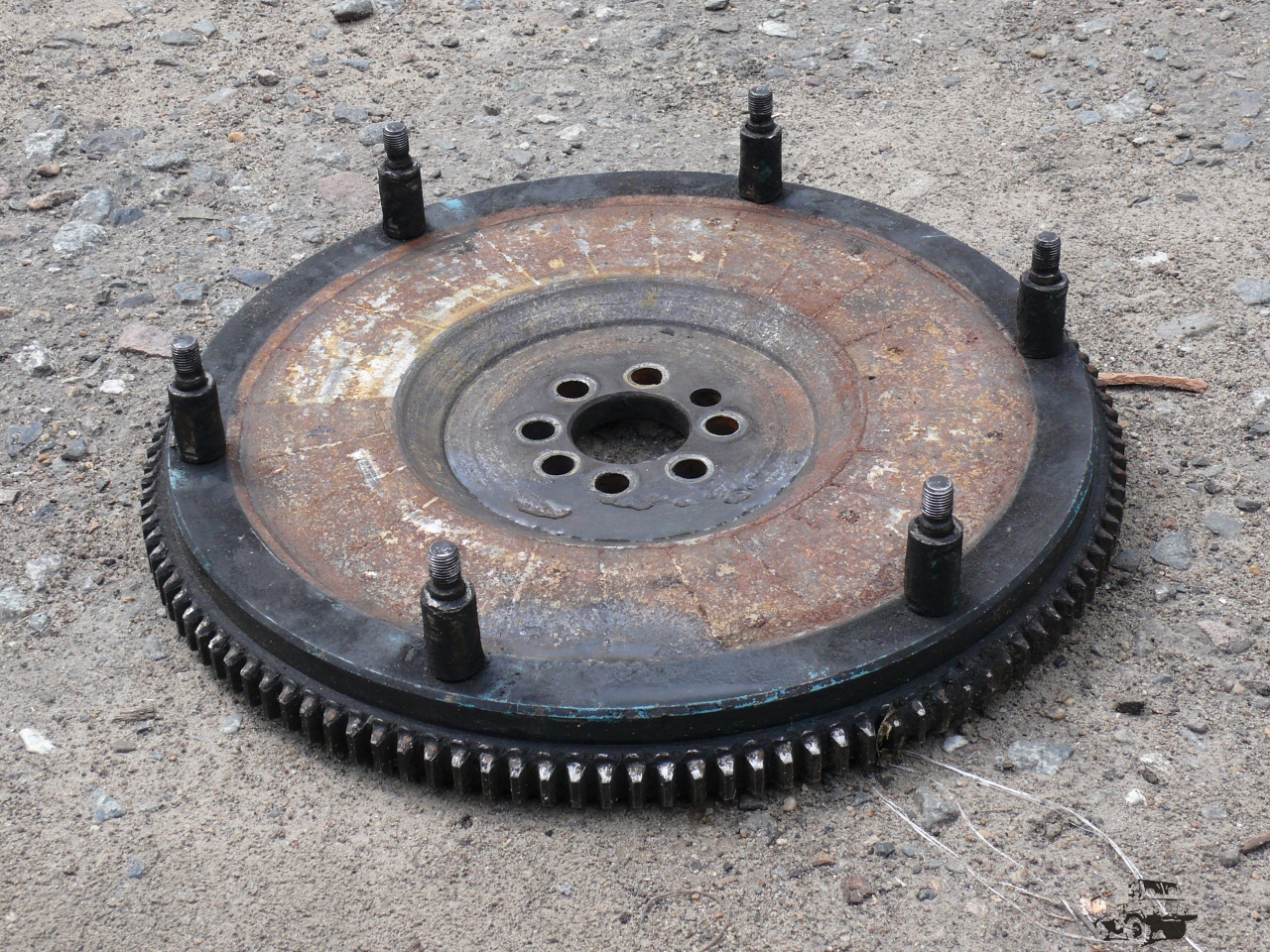

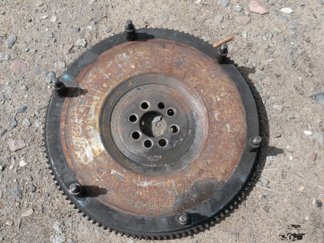

Раздобыл я маховик МТЗ 80. Уважаемый ЧОПОРОВ, подскажи пожалуйста, нужно переворачивать венец или можно так оставить? И вообще нужно что нибудь с ним делать прежде чем ставить?
Вот маховик
Вот маховик
- Nex-T
- Сообщения: 172
- Зарегистрирован: 15 дек 2015, 16:11
- Откуда: Омск
Уважаемый ЧОПОРОВ, подскажи пожалуйста, нужно переворачивать венец маховика или нет? И что нужно сделать с маховиком перед тем как его ставить?
ЧОПОРОВ
- Сообщения: 1340
- Откуда: воронежская обл
Nex-T писал(а):[post]325863[/post] Уважаемый ЧОПОРОВ, подскажи пожалуйста, нужно переворачивать венец маховика или нет? И что нужно сделать с маховиком перед тем как его ставить?
привет.венец переверни. и болгаркой зубья немного подточи,что бы заходил бендикс лучше.обычно с обратной стороны они в торце плоские.такой износ из-за того что бендикс включали после того как пускач завели.если износ под диск небольшой,то втулки не трогай.там всё будет работать и так.
