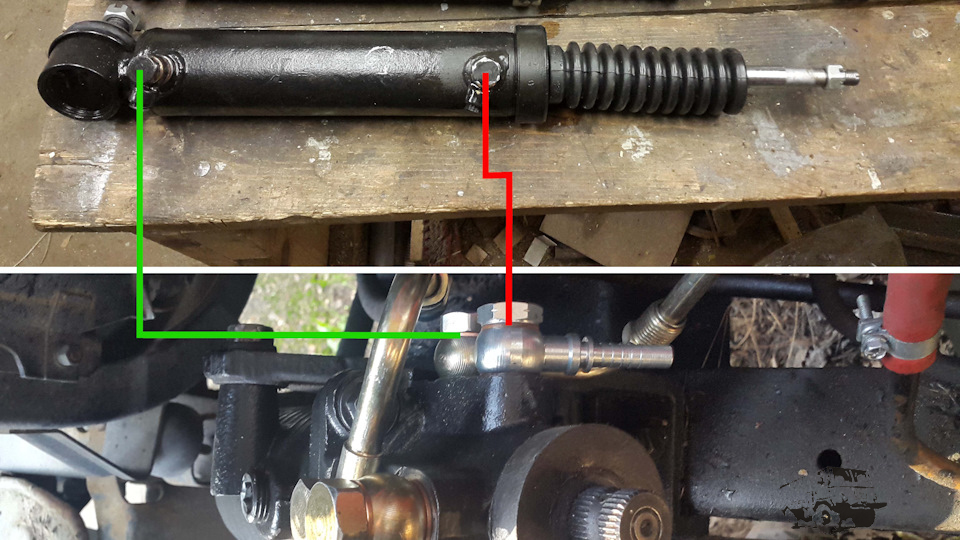

Добрый день уважаемые кто может подсказать куда какой шланг идет от насоса к цилиндру и гуру ?

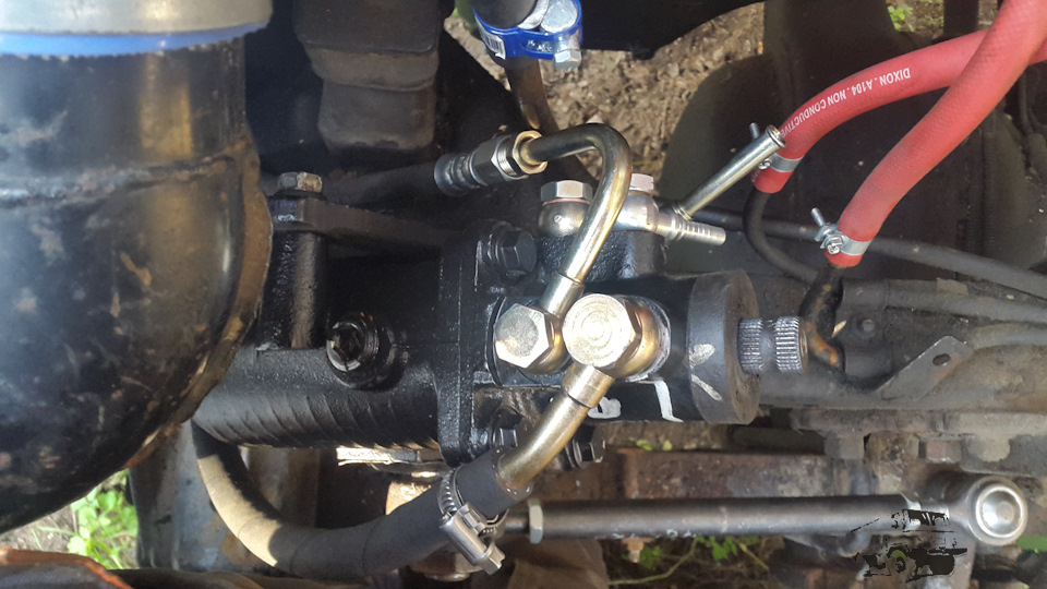

aleksey.pyastolov писал(а):[post]406477[/post] а что за редуктор? с какой машины?
БАГУ ШНКФ.453467.015 - с ГАЗ-3309, -3310, делают беларусы.
Таежник писал(а):[post]417502[/post] Добрый день уважаемые кто может подсказать куда какой шланг идет от насоса к цилиндру и гуру ?
Черный шланг с червячным хомутом - обратка в бачок ГУРа, под ним рукав высокого давления от насоса ГУР
Если нужно подробнее - вот как я ставил на 33081:
https://gaz66.ru/forum3/viewtopic.php?f=51&t=26055&start=152
