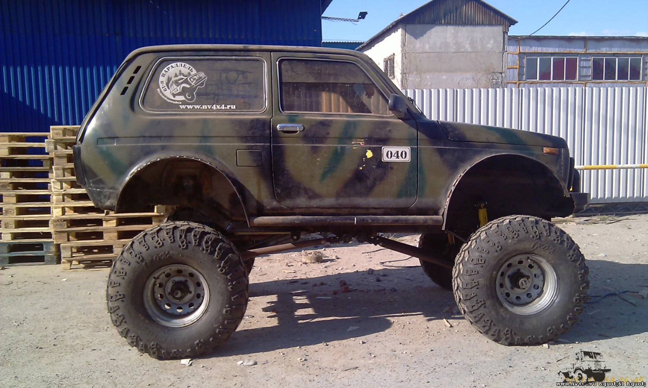

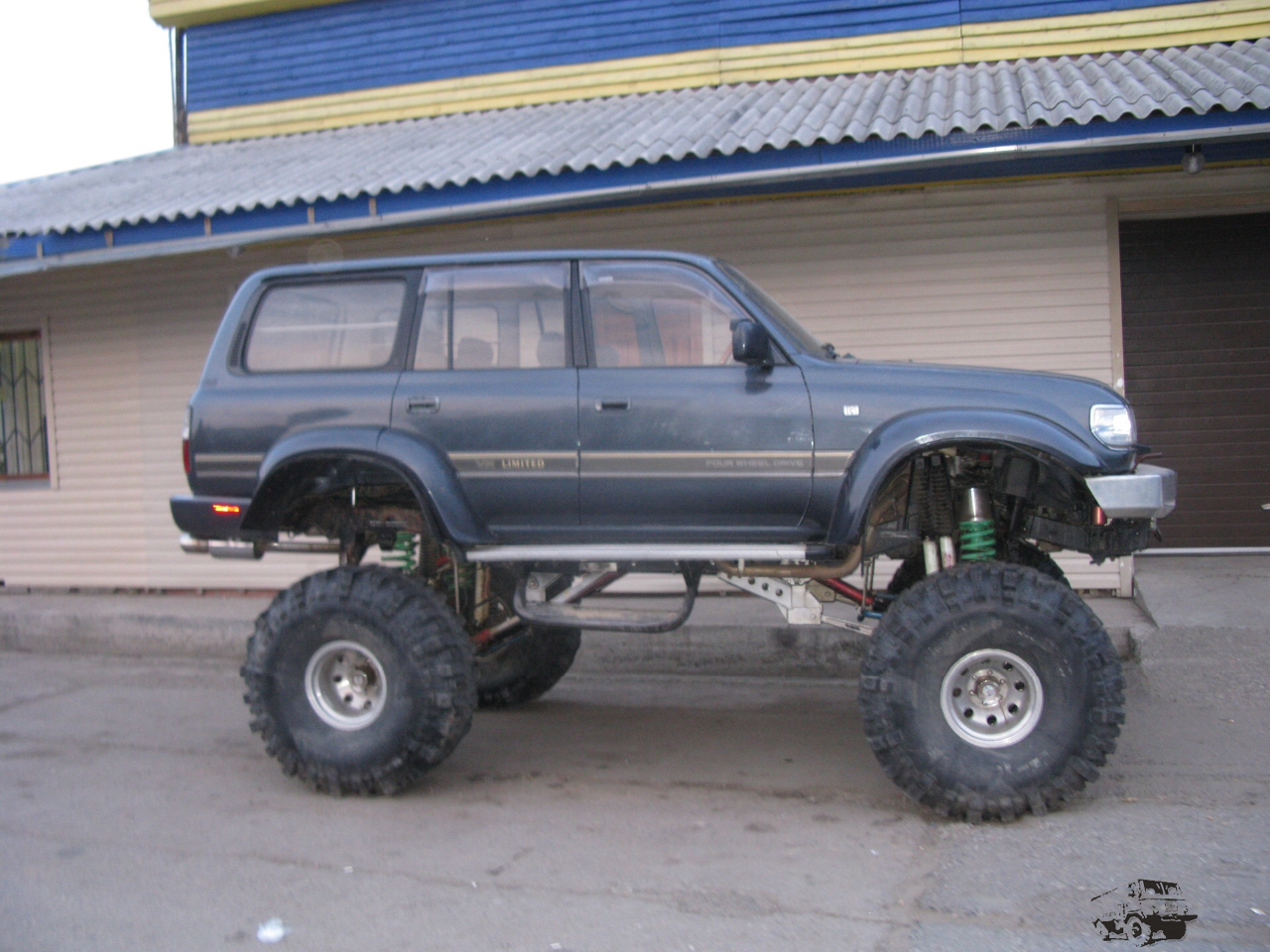

А я не увидел критичных углов честно говоря... на лифтованых машинах намного больше они и ничего катаются и с бешенными нагрузками...

Н да,крайнее фото впечатляет. Может там ШРУС ы во фланцах раздатки стоят?
