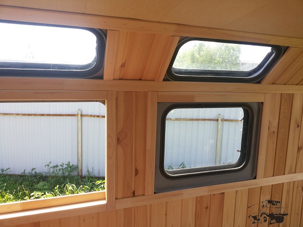

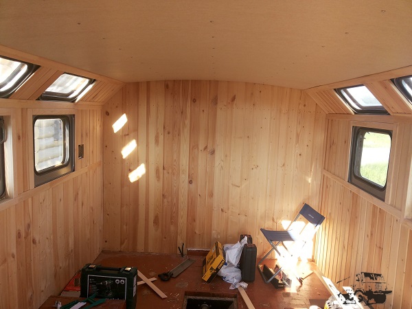

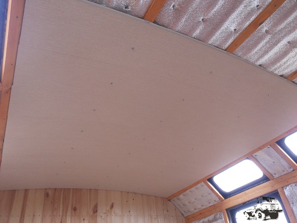

Давно тут не был. Отделка практически завершена. Скоро выложу фото. Потолок сделал из пластиковых панелей т.к. об них головой биться не так больно, как об вагонку и мыть проще.

Всем привет! Давно тут не был по причине глубокой занятости. Работа над машиной продолжается. Кунг практически отделан. Осталось сделать полы, завершить с отделкой и покраской, а потом делать мебель, электрику, отопление и т.д. Внутри дерево будет покрываться маслом. Так же запланирована внешняя покраска кунга своими силами.

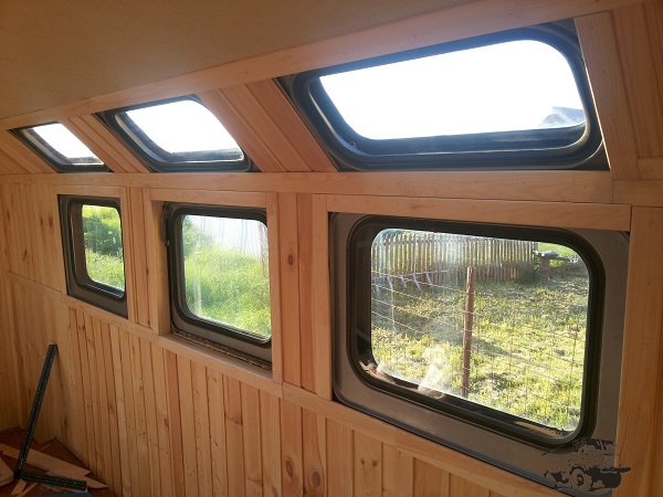

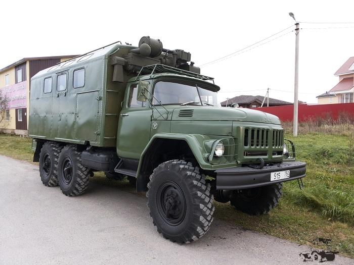

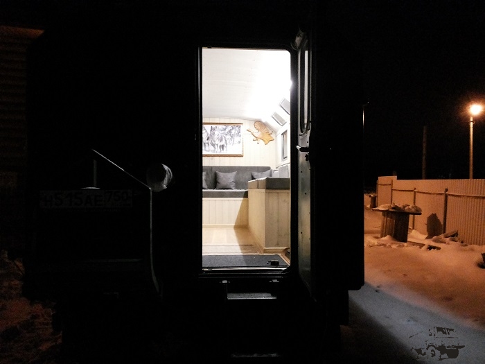

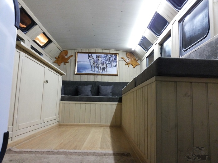

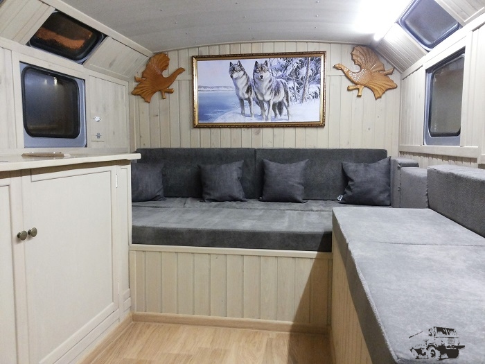

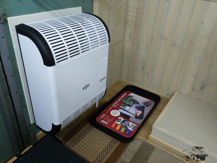

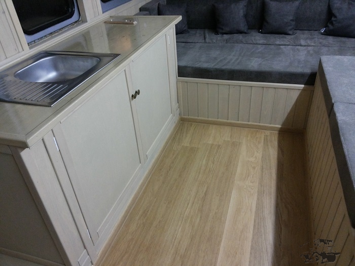

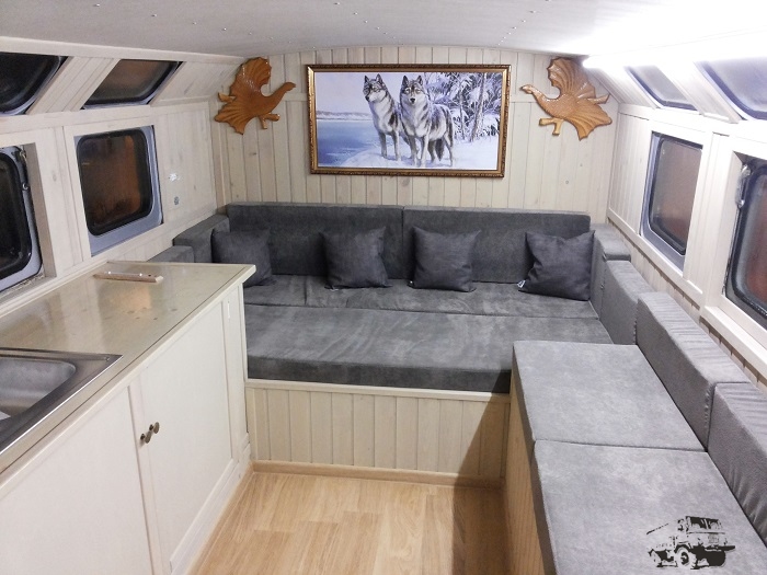

Всем добрый вечер! Давно я не выкладывал процесс строительства моего вездеходного автодома. Хочу сказать, что основная работа по постройке закончена. Жилой модуль сделан на 98%: готова отделка, спальные места, отопление, полы, кухня освещение и электрика. Все сделано вручную, либо заказано под проект. В следующем году будет наполнение бытовой техникой и некоторыми инженерными коммуникациями. Помимо этого по внешнему виду произведена покраска автомобиля. Надеюсь, что достигнутой мною результат всем вам понравится! Если кого интересуют технические моменты постройки жилого модуля, то пишите, отвечу. Фоток процесса работ много, но выкладывать их все тут не имеет смысла. Поэтому выкладываю финальный вариант работ! Оцените.
Aleks095
Сообщения: 85
Зарегистрирован: 06 ноя 2015, 21:22
Откуда: Московская область
Мой ЗИЛ-131 "Егерь"
Сообщение Aleks095 »
Фото жилого модуля
Мой ЗИЛ-131 "Егерь"
А с чем связана разновысотность лежанок?

Красиво! Уютно. На полу ламинат? Не скользко? И еще вопрос: окна чем-нибудь закрываются?

nikolajivanych писал(а):Красиво! Уютно. На полу ламинат? Не скользко? И еще вопрос: окна чем-нибудь закрываются?
Окна пока не закрываются. Потом будут шторы. На полу ламинат. Не скользко т.к. будут и есть ковры.
