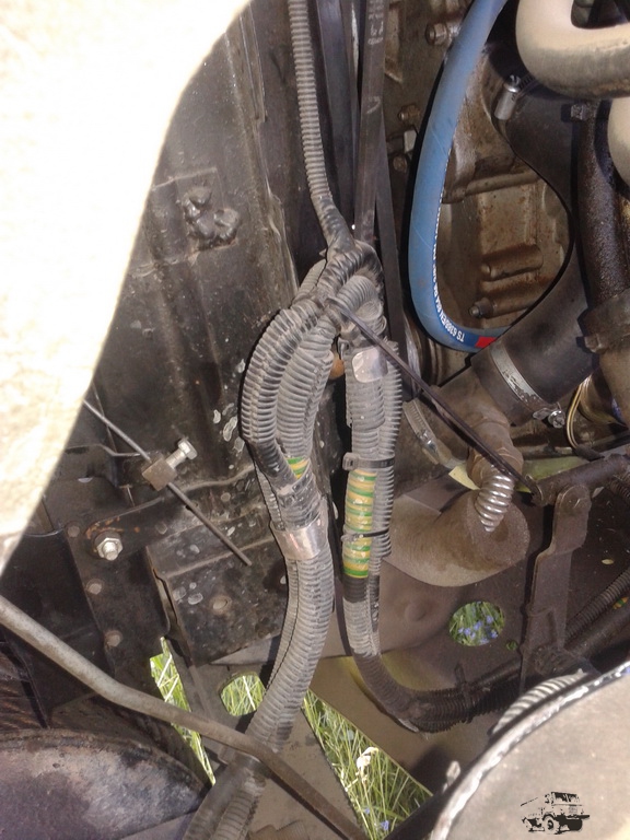

Опять столкнулся с проблемой-жгуты, похоже разные от года к году. может кто скажет как моторного отсека жгут идет около генератора или фотки выложит. На моем диффузоре нет креплений и пустить исходя из размера жгута можно только снизу. Буду рад любой информации. заранее спасибо.

Это не вопрос. Вопрос где - мне сказали, что идет жгут по верхнему краю диффузора а потом спускается по тяге в район генератора, а мой жгут туда никак не достает.
Я собираюсь после входа в моторный отсек пустить вниз до датчиков давления по диффузору, затем по нижнему краю диффузора и потом под генератором к стартерую Моя мысль правильная или нет?
Просто думал - а вдруг кто фотку скинет. дабы не изобретаь велосипед.

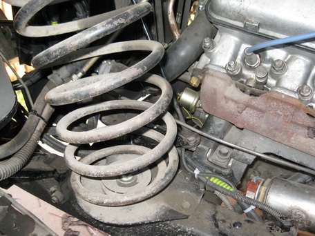

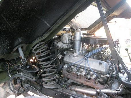

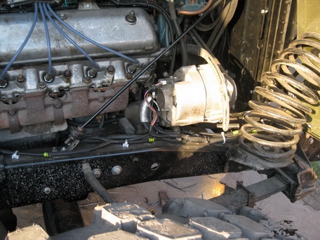

Сообщения: 1820
Благодарил (а): 1461 раз
Поблагодарили: 346 раз

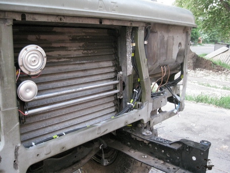

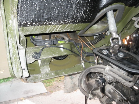

полная замена проводки
Вот так у меня сделано. Проводку менял полностью.
pavlo007
Сообщения: 282
Откуда: Питер
Сообщение pavlo007 »
Евгений_НСК писал(а):[post]326368[/post] Вот так у меня сделано.
Спасибо большое, остался один вопрос - от датчиков давления масла жгут пускали по диффузору или по раме?

pavlo007 писал(а):[post]326364[/post] мне сказали, что идет жгут по верхнему краю диффузора
На заводе ставят как угодно. И сверху, и снизу, и часть сверху часть снизу. Главное- правильно вывести жгут из кабины в раму, чтобы его не передавливало и не перетирало.

Место прокладки жгута зависит скорее от даты выпуска. Более поздние шли по низу, ранние по верху диффузора на нем еще клейменная колодка была

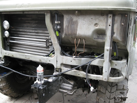

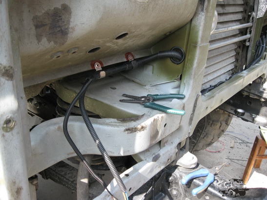

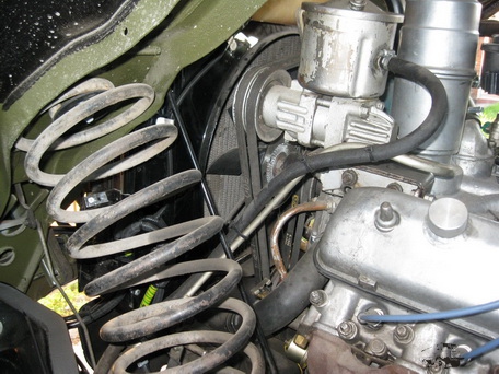

Сообщения: 1820

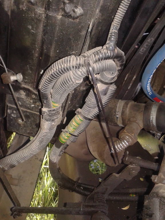

pavlo007 писал(а):[post]326372[/post] остался один вопрос
Вот так:

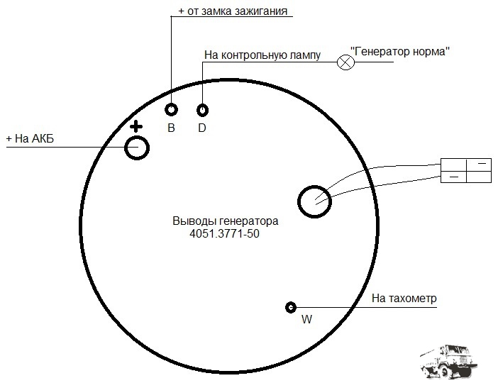

Доброго всем! Чёта совсем запутался с разъемом и проводами, подскажите как правильно подключить родные провода 66-го на генератор (Г 9685.3701-1) двигатель д 245.12

может поможет:

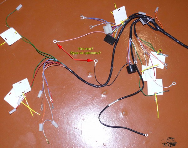

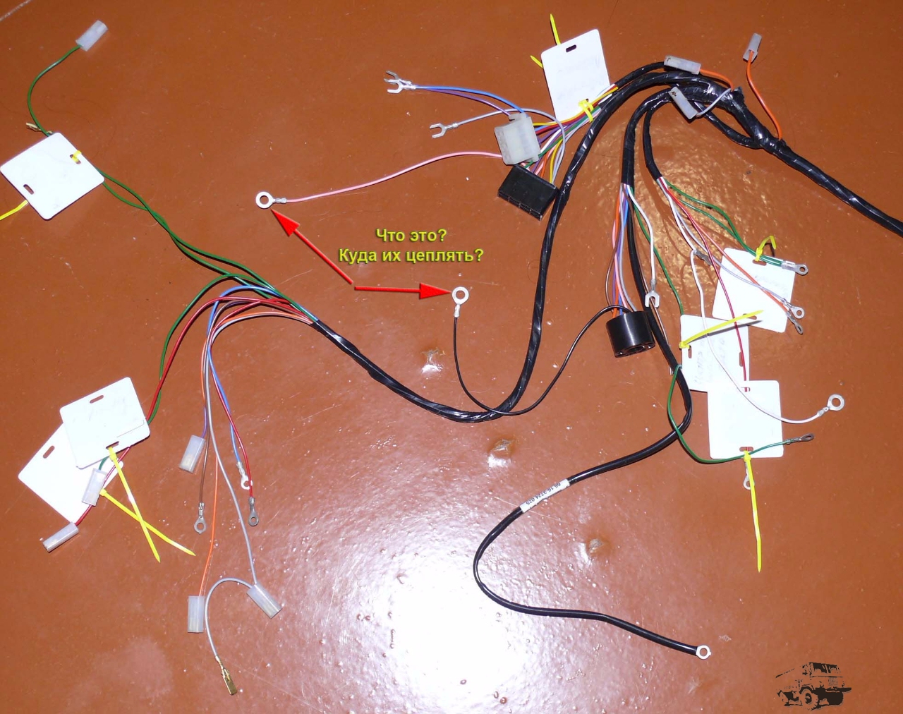

Добрый вечер!
Прошу помощи в опознании. Я купил готовый жгут проводов, так мало того что провода короткие оказались, еще не все из них удалось идентифицировать.
Вопрос в следующем, куда цеплять провода один из которых идет на разъем выключателя аварийки, а другой на один из разъемов реле поворотов.

Черный от колодки аварийки скорее всего на дополнительный плавкий предохранитель перед кнопочным на 20 А. Розовый от разъема реле на 8 гнезд это масса. Хотя мои слова ничего не значат - в жгуте может быть чего угодно.
Но хочу предупредить, что Вы на пути в никуда - любой жгут надо звонить. Тестер в руки, схему в зубы (схема c аварийкой из руководства по эксплуатации а не из зеленой книжки 96 года), на схеме все контакты указаны по номерам. По уму все должно быть так, как я написал, хотя устанавливать без прозвонки - авантюра, так как все цвета могут быть перепутаны, поскольку видать ставили провода того цвета, что были на складе.
P.S. Такого жгута как у Вас не видел - у меня старого образца. Аварийку сам добавлял по схеме.

Это провода -масса. На массу отверстие шире чем на контакты.

pavlo007 писал(а):[post]330837[/post]
Вы на пути в никуда - любой жгут надо звонить. Тестер в руки, схему в зубы (схема c аварийкой из руководства по эксплуатации а не из зеленой книжки 96 года). По уму все должно быть так, как я написал, хотя устанавливать без прозвонки - авантюра, так как все цвета могут быть перепутаны, поскольку видать ставили провода того цвета, что были на складе.
Спасибо за совет. Весь жгут уже вызвонен тестером по схеме (плакат 12 схема электрооборудования), осталось выяснить два провода.
P.S. Цвета проводов в схеме и в реальности не совпадают.
