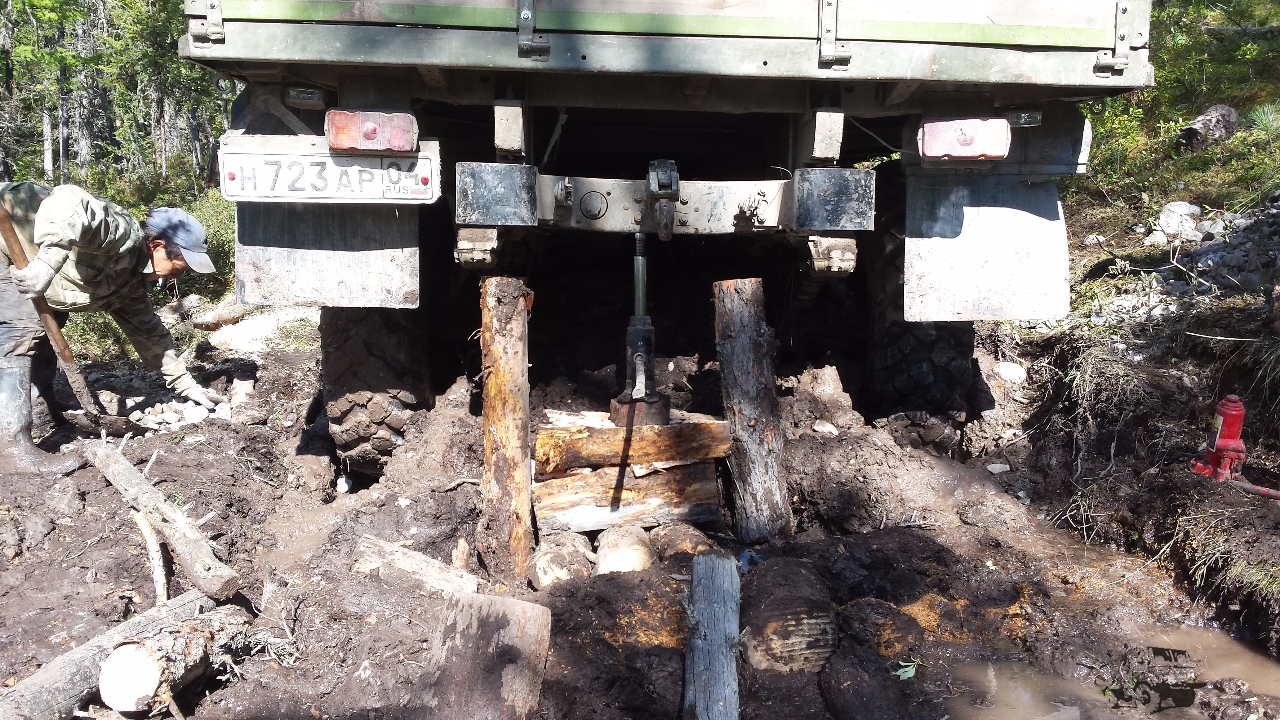

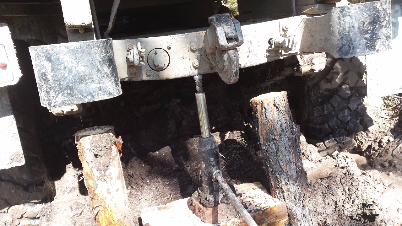

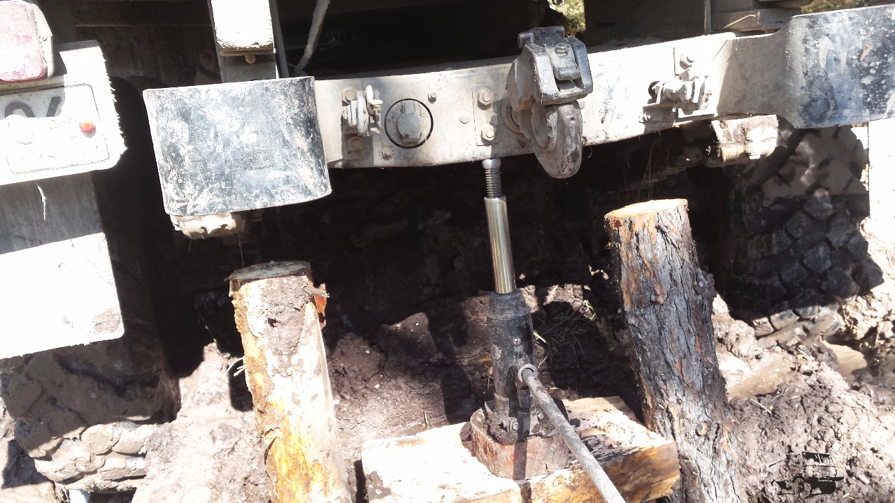

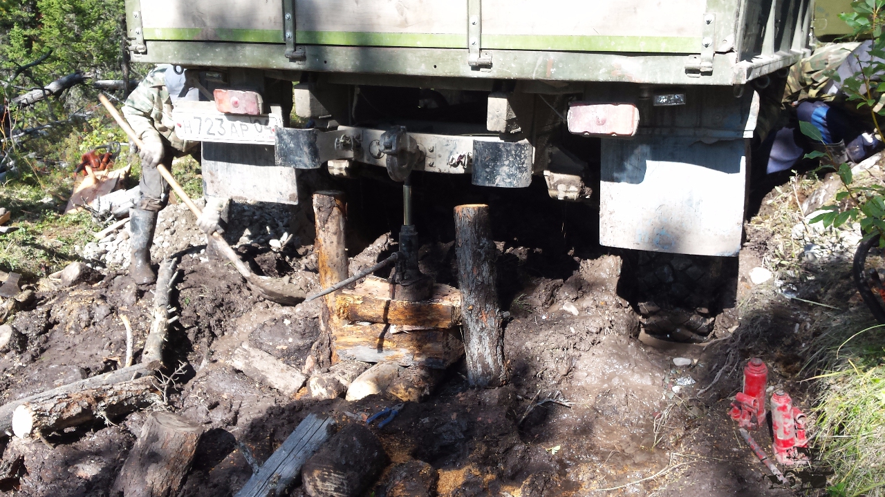

Было и у меня подобное.только там лужа была по пояс...осень,морось,и я по пояс в колее заправлял домкрат...тогда порвал полуоси спереди и сзади...морду из воды поднял на чурбаки.лебедку- шпонку заменил.привезли блок..вылез на сухое.снимал оба редуктора чтоб остатки полупосей вытащить.мрак в общем...

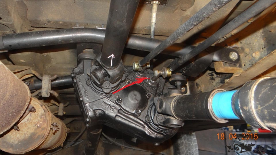

Тут пока сухо под машиной,занимался ревизией всякой-карданами да раздатками,и масло проверял в редукторах.обратил внимание что тяги перевключения на раздатке болтаются уж слишком.чем вылечить?

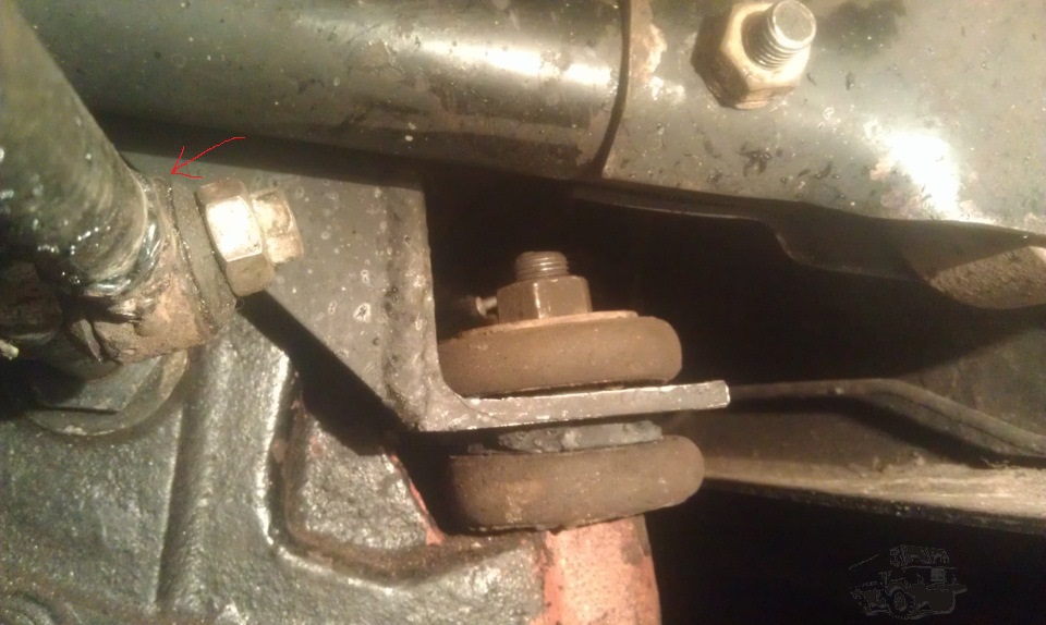

Ветлугай писал(а):[post]331959[/post] тяги перевключения на раздатке болтаются уж слишком.чем вылечить?
Я вот такое решение подсмотрел. https://www.drive2.ru/l/4204968/ Буду пробовать делать себе примерно так.

Рычаги раздатки старые водилы между собой велосипедной камерой соединяли и люфт с дребезжанием пропадал ... :D

Ветлугай писал(а):[post]331974[/post] ...видел как то на разборке раздатку-у неё на штоках переключения были гайки приварены.наверно как раз под рулевые наконечники
Приваренные гайки = это под такой способ крепления - через сайлентблок

А если использовать стойки стабилизатора то варить гайки к штокам не нужно, просто вставляется и затягивается.

[ref]andrey1920[/ref],
Я дико извиняюсь, а что даёт применение шарниров стаб. стоек заместо штатной схемы подключения тяг?
