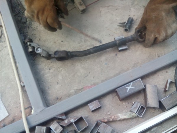

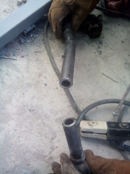

Предлагаю вариант лучше - чтобы сварка вала после укорачивания не бросалась в глаза, вал я укоротил с краю трубы, где она приваривается к вилке крестовины перед моторным щитом. Итог выглядит как заводская деталь. Не обязательно покупать всю валдаевскую крестовину. В Эмексе можно купить отдельно вилку с шлицами 33103401048. Выходит примерно на 1100р дешевле.костя27 писал(а):Процесс неспешно движется. Рулевой вал от центра до центра оси крестовин 45 см. Укоротил ровно на 7 см:DSC_1156[1]веб.jpgDSC_1157[1]веб.jpg

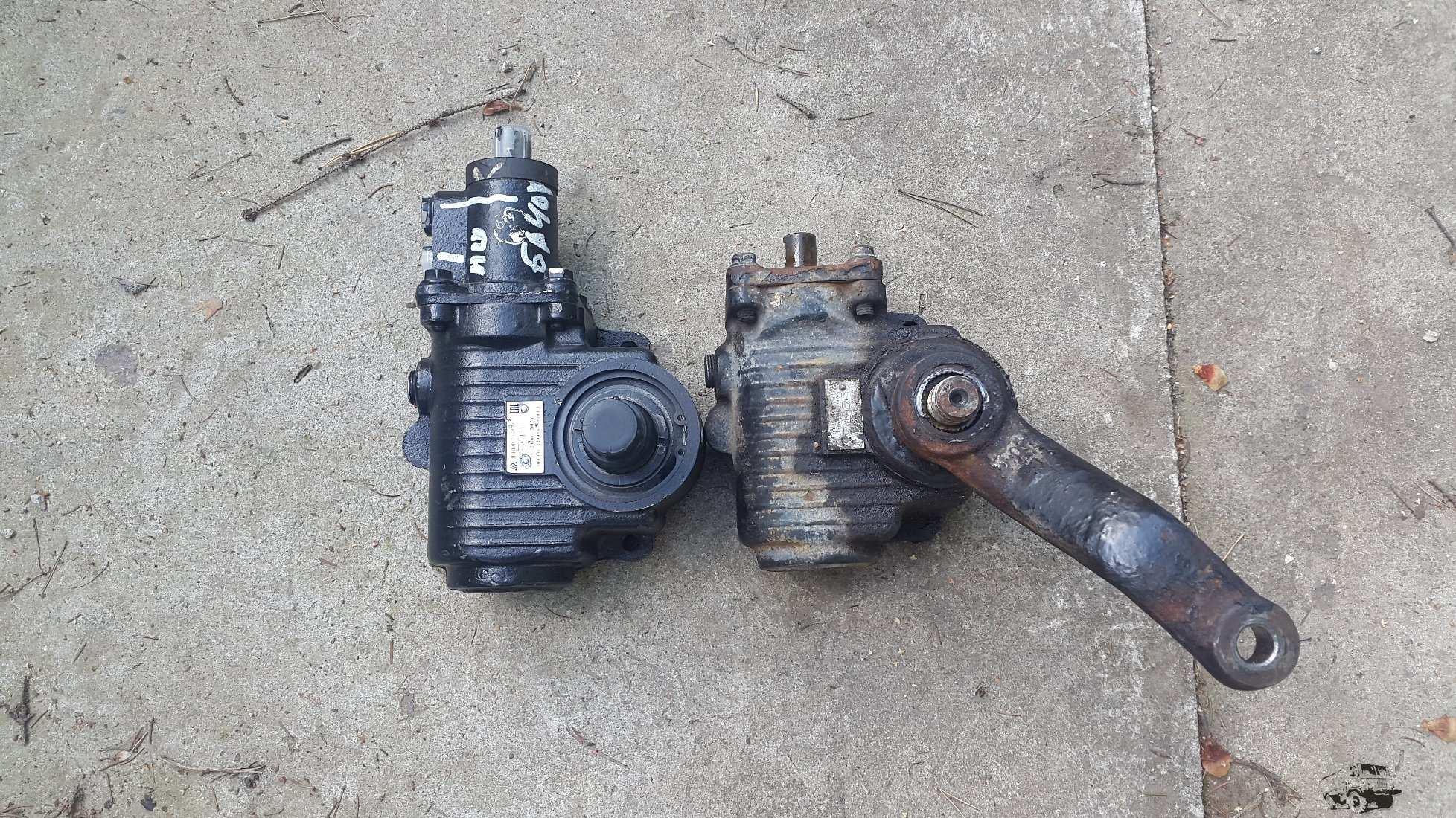

Всем день добрый. По шнкф.453467.015 ни у кого нет взрыв схемки. Потекло серьезно по валу сошки. И ни где не могу найти инфу, какой там сальник стоит?

С большой долей вероятности такой же, как и на штатной рулевой машинке - нижняя часть у них, КМК, идентична.
Сейчас посмотрел - рулевая машинка Газели бъется по партнамберам с рулевой машинкой газ-3308, ну и аналогичными. Похоже, партнамбер сальника - 3302-3401054. Смотри сам: https://detali15.ru/acat/GAZ/GAZ-3302/mehanizm-rulevogo-upravleniya/?ysclid=lfsl0nhdfy266874642#part - там все подписано.

Да, точно, рулевая машинка одна и та же. Ее партнамбер - 3302-3400014-01. https://www.avtoall.ru/mehanizm_rulevoiy_gaz_3302__3308__3309_bagu__-016350/?ysclid=lfsler4ay8513752318, ну и сальник тот же, что писал выше.

Доброго дня всем! Может кто сталкивался, подскажите пожалуйста. Установил на 3308 данный рулевой механизм. Проявилась проблема, - при повороте руля в какую либо сторону колеса поворачиваются с дичайшим тремором (очень сильными рывками, такими что аж вся машина дрожит). При вывешенных колесах, того хуже, если немного добавить оборотов двигателя, и попытаться повернуть руль, то колеса вместе с рулем начинает колошматить из стороны в сторону, длится это безобразие пока газ не скинешь. Может кто сталкивался с подобным, поделитесь опытом пожалуйста, не охото лезть в новый механизм лишний раз, не зная точно что дело именно в нем
