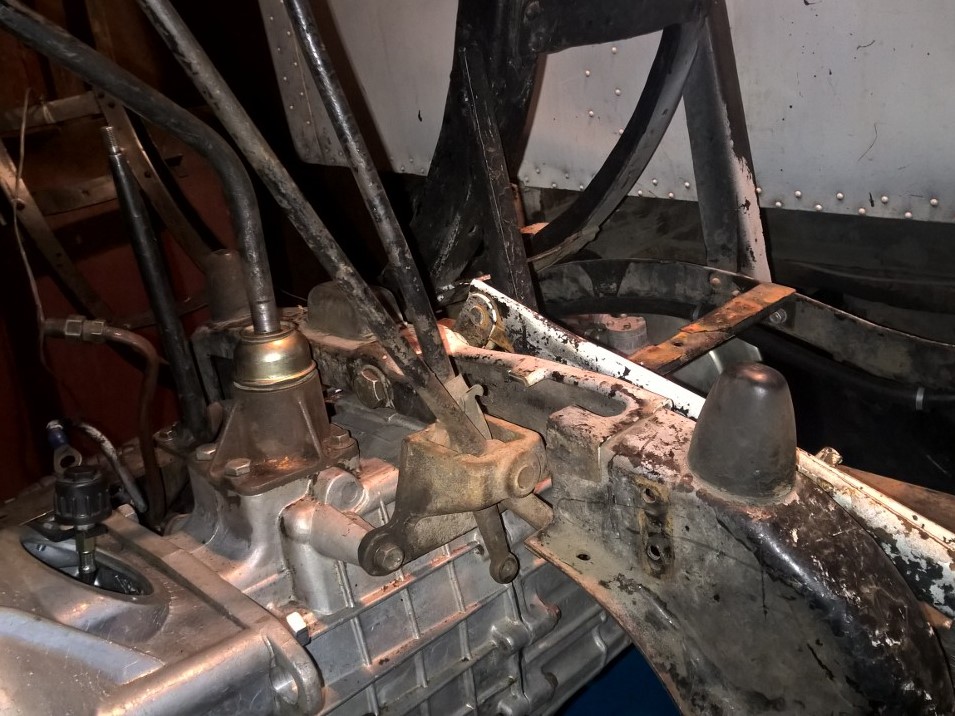

Caspen писал(а):[post]295636[/post] Возвращаемся к сути вопроса. В целом, с небольшими нюансами Эдуард100 все правильно пишет. И про зазоры и про то, во что все упирается. Добавить абсолютно нечего.
На повестке дня другой вопрос. Как согнуть рычаг переключения передач, если это стальной прут полутора сантиметров в диаметре, и гнуть нужно радикально? Как и из чего изготовить шаблон? Как и чем гнуть?

Корпус КПП у меня имеет индекс 3309, но крепеж под рычаги раздатки на нем есть. Видно и такое случается на газовском заводе.
Между траверсой и корпусом КПП у меня не хватает всего 1 см, а не 4. Поднимать траверсу не буду. Задние крепления двигателя занижать тоже не буду, хотя резинки можно было бы подрезать на сантиметр. Думаю, болгарка мне в помощь. Отверстие под рычаг - тоже болгаркой решу.
Рычаг КОМ - полностью переделывать. У меня КОМ от лебедки 3308. КОМ не задевает за раму, но его рычаг задевает за траверсу. Болгаркой там не справиться. Пока планирую просто снять рычаг и отложить эту проблему.
Не хочу дербанить свою 66-ую КПП. Я ее в свое время от небольшого ума в профессиональном автосервисе за 20 тыс. отремонтировал. Хочу продать коробку хотя бы тысяч за 10. Никому, случайно, отличная КПП не нужна?
Снять рычаг с пятиступки – не проблема. А дальше что? Каким трубогибом гнуть? Пальцем ткните, если не сложно. Я конечно рано или поздно что-нибудь придумаю, но пока идей нет никаких. Читаю интернет.
До промежуточного вала еще не дошел. Не быстро ползет улитка по склону Фудзи.

Я свои рычаги когда требовалось просто гнул зажав или в тиски или в подходящее где-нибудь место среди нагроможения любых металлоконструкций, будь то столбы, старые рамы и тому подобное. Гнётся на раз-два. Если совсем нужно большой угол сделать, можно подрезать болгаркой, согнуть и заварить. В случае с 66-м, где рычаг по сути должен повернуться в обратную сторону, так и вовсе отрезать и развернуть у основания. Чехол поверх решит любую проблему эстетичности, хотя можно без труда и заполировать это дело.

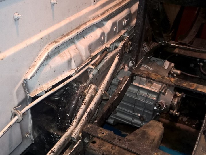

сделай фото траверсы из нутри, если не сложно
Re: Проблемы установки 5 ст КПП на 66й уровень2й
Caspen писал(а):[post]296030[/post] Болгарка - наше все.
Медленно ползет улитка.
А как теперь кабину зарывать?

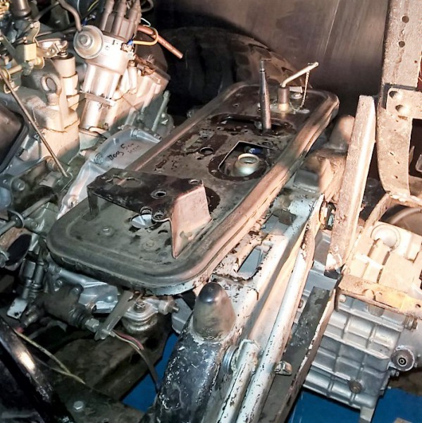

Лучше новую траверсу, чем изобретать инженерные чудеса, с рычаги в таком виде могут еще и в пол не полезть
- Caspen
- Сообщения: 291
- Зарегистрирован: 15 ноя 2011, 19:52
Эдуард100 писал(а):[post]296045[/post] сделай фото траверсы из нутри, если не сложно
Только так получилось.
Монах80 писал(а):[post]296071[/post] А как теперь кабину зарывать?
Нормально закрывается.

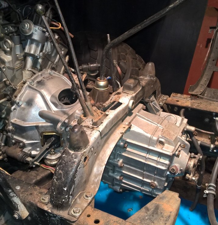

Тихо ползет улитка по склону Фудзи. Уже полик появился.
- Эдуард100
- Сообщения: 2749
- Откуда: г.Воронеж
Что так корявенько? Надо хоть пыльником прикрыть
