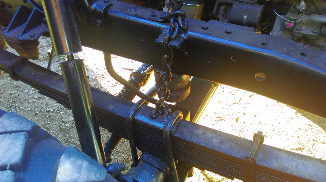

А зачем цепи на рессорах?

отвечаю по цепям :вожу с собой мощный реечный домкрат, раньше приходилось выдомкрачивать каждую ступицу отдельно потому что при задомкрачивании за бампер или зад нужно выбрать ход рессор, цепи чтобы зафиксировать мосты при выдомкрачивании

Умно чёрт возьми!

Ну а я по старинке, под мост гидравлическим )))
