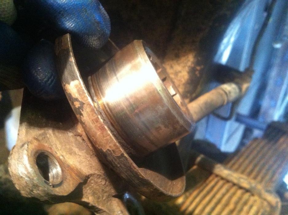

Смотрим. В частности, фото № 4. Зачем глядеть на шлицы? С имя ничё не деется по жизни... А вот наружная сторона флянца, зеркало, по которому крутится сальник, надо бы посмотреть. Иначе - замена сальника может стать национальным видом спорта...
В этой части авто я не знал на что именно глядеть и что показывать, вот все и выложил :D
А наружная сторона вроде где-то есть на фото, сейчас выложу :)

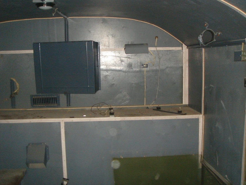

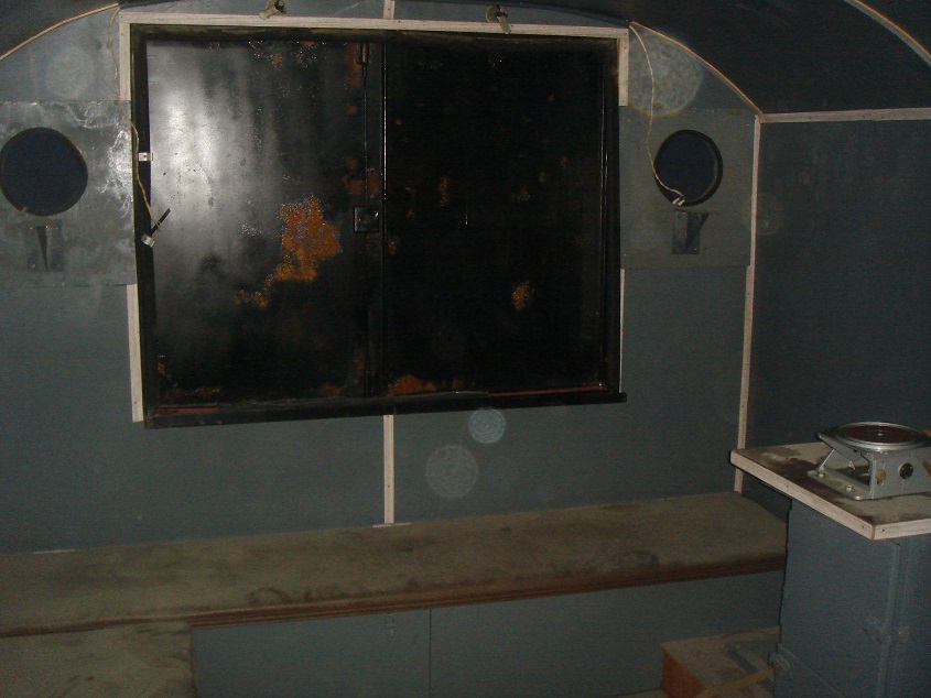

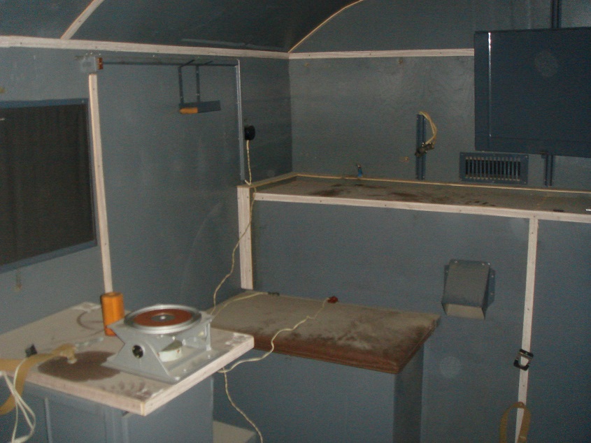

Niksonbig писал(а):У меня точно такое Авто (кинобудка) утеплителя почти нет, кусками раскрошенный пенопласт, сейчас скину фото как утеплял.
С удовольствием посмотрел процесс работы :D
Свою будку я не разбирал, внутрянку не смотрел, а вот на внутренний каркас было очень интересно посмотреть, как он устроен!
А я блин по крыше ходил в полный рост :shock: , как не провалился только :shock:
Будем делиться опытом значит :D

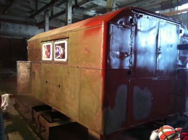

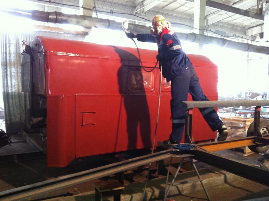

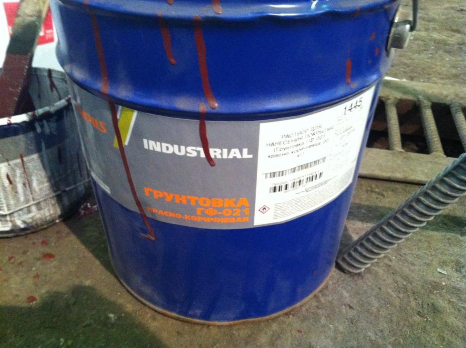

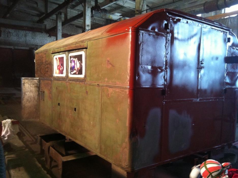

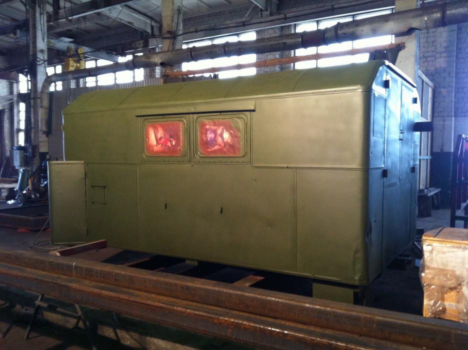

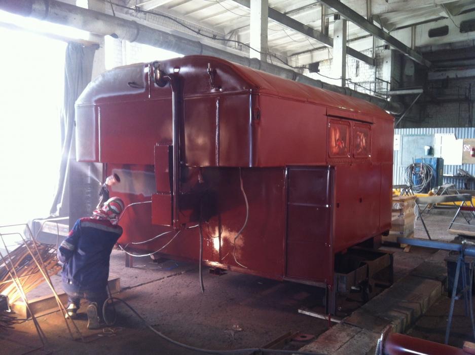

И так, дошли руки до покраски кунга, долго он простоял у меня в цехе, мешался, но сегодня им плотно занялись. Полностью обеспылили, обезжирили и облили грунтом, ждем 23 заявленных часа и наносим военную краску, потом трафаретим кунг малярным скотчем и делаем комбинированный защитный цвет.
Будет зелено-черный, молнияобразные полоски по всей площади кунга :D
Patrick
Сообщения: 466
Зарегистрирован: 07 апр 2013, 17:15
Re: ГАЗ 66-04. Кина не будит...
Сообщение Patrick »

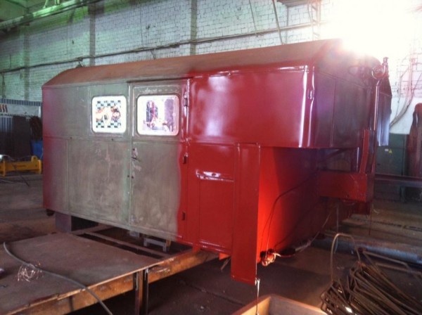

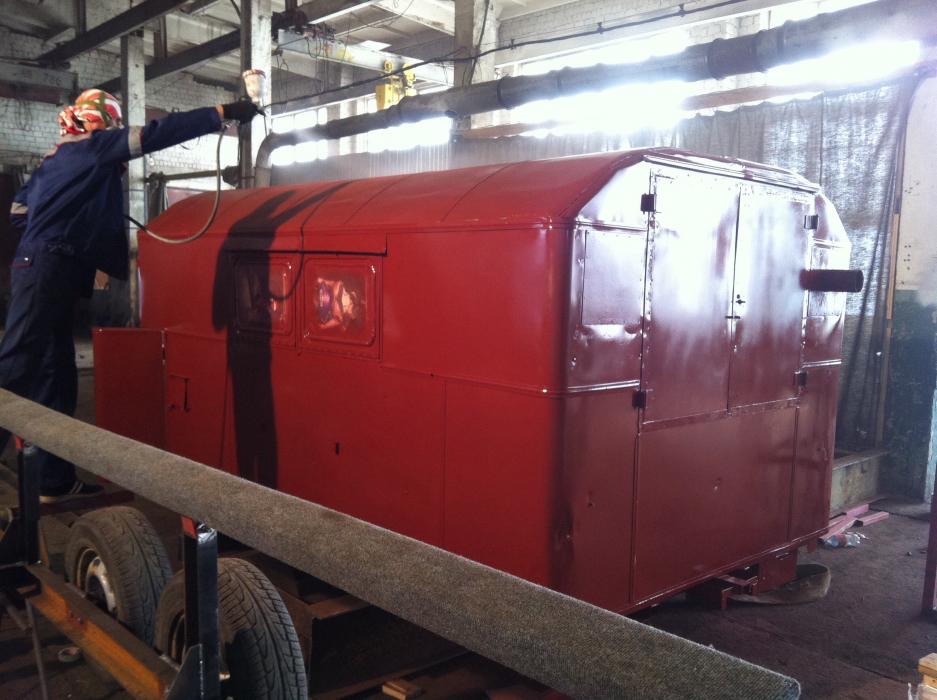

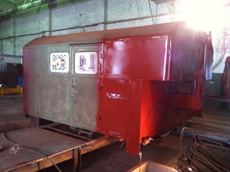

Процесс грунтовки кунга...

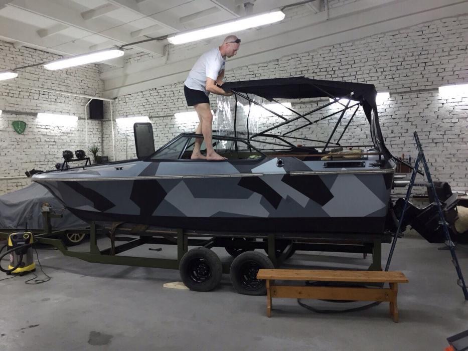

Заводило писал(а):Что за пароход возите на таком прицепе?

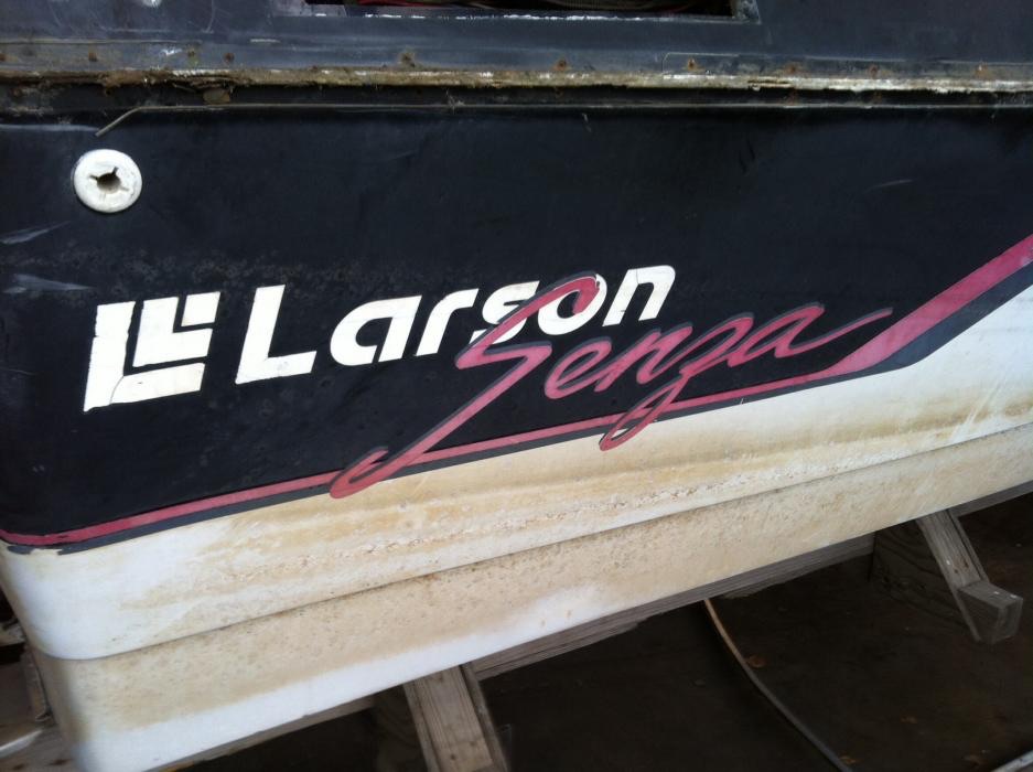

Изготовили прицеп под катер 5-ти метровый, + сам катер полностью обновили (переделали полностью салон, перекрасили в военный цвет, установили всякие военные примочки)!
Если интересно, могу выложить фото, что получилось :D

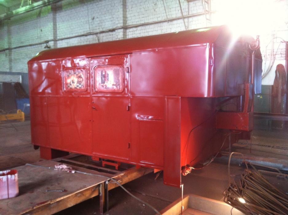

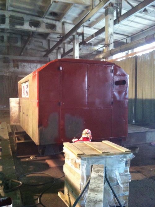

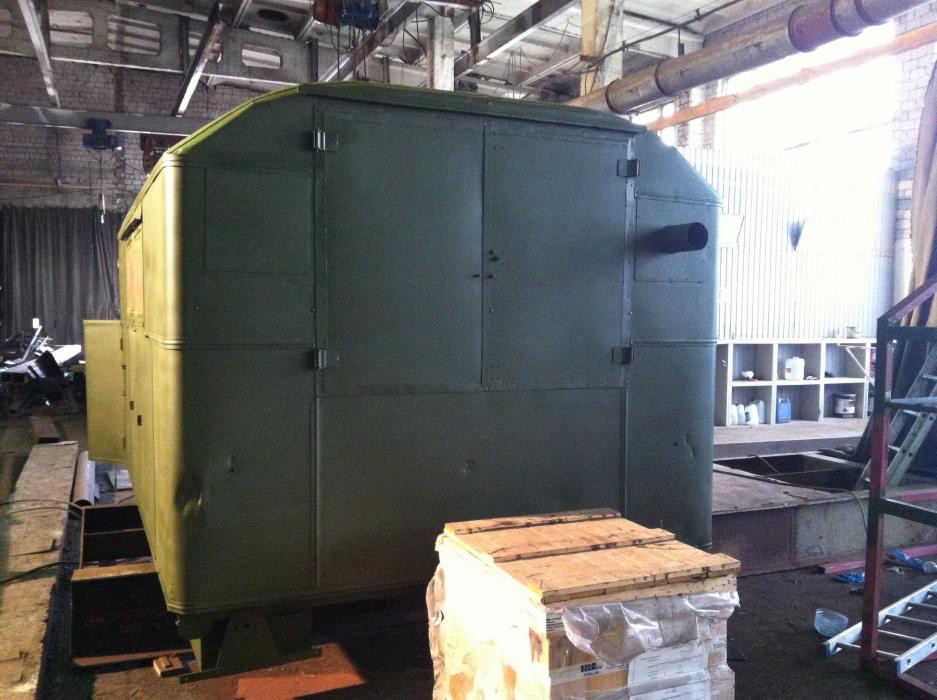

А вот и готовый окрашенный кунг :D
Осталось нанести на него черные пятна :D

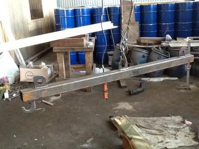

Пришлось изготовить специально для кунга траверсу, чтобы при установке кунга не содрать свежую краску :D

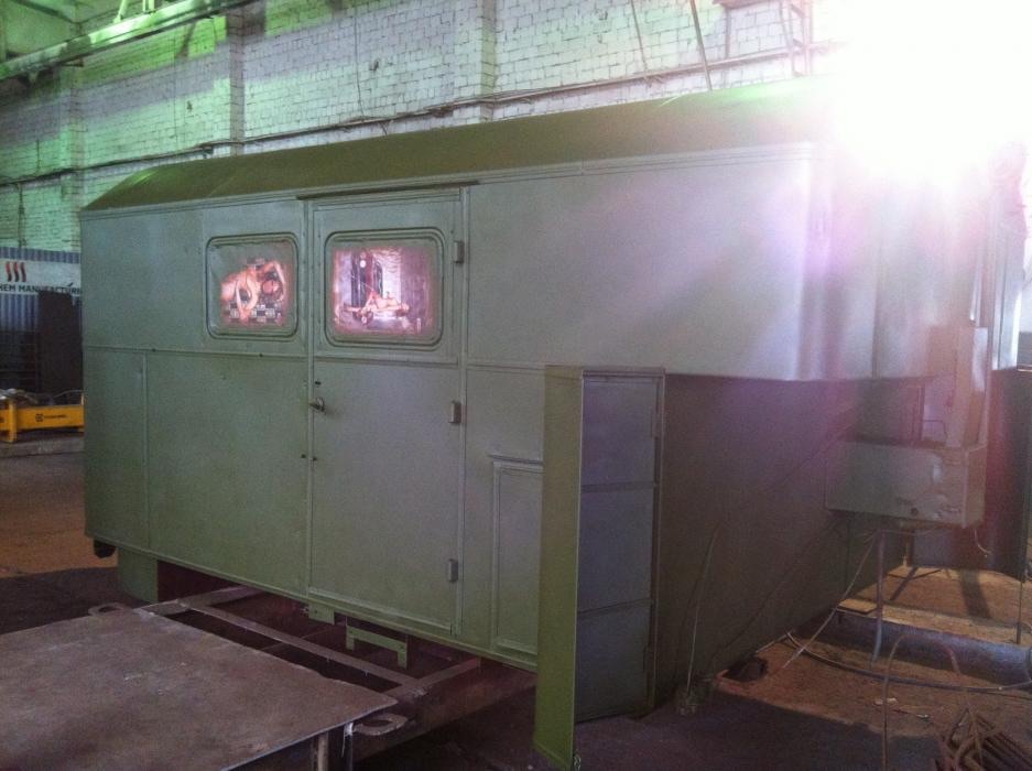

C таким красивым кунгом в лес низя :lol:

А куда с таким кунгом, на подиум что ли, или на выставку :lol:

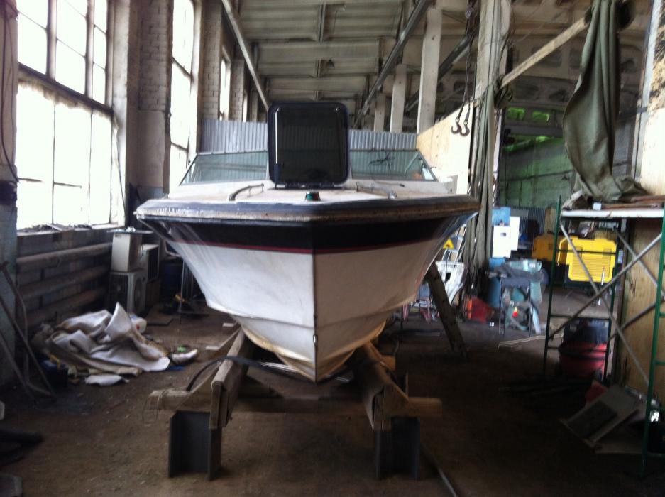

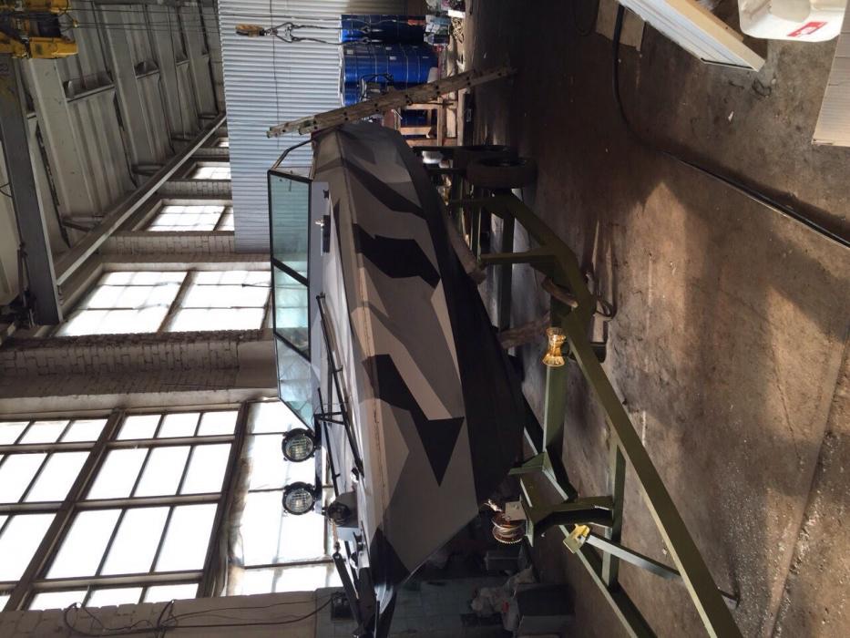

Смотри на катерок, что было и что стало :D

Прям Стелс какой-то! :lol:

Не пойму что за корытце в стоке?
Patrick
Сообщения: 466
Сообщение Patrick »
Заводило писал(а):Не пойму что за корытце в стоке?
