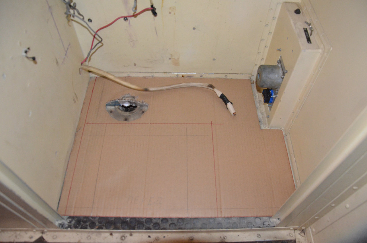

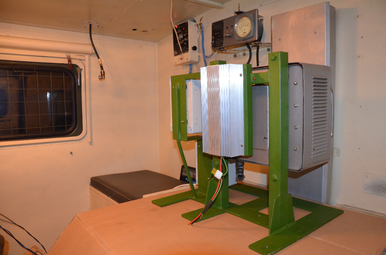

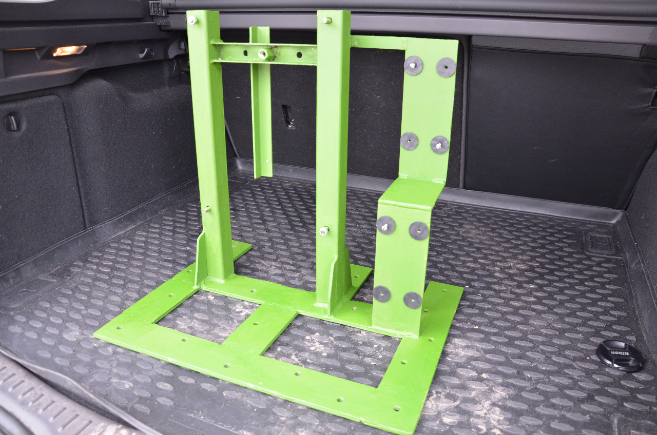

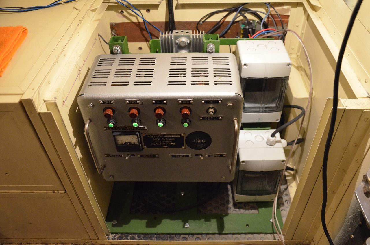

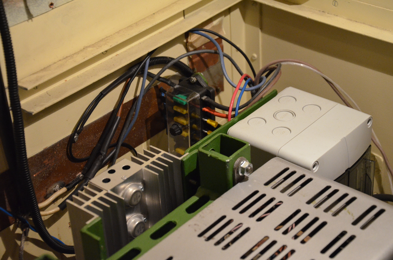

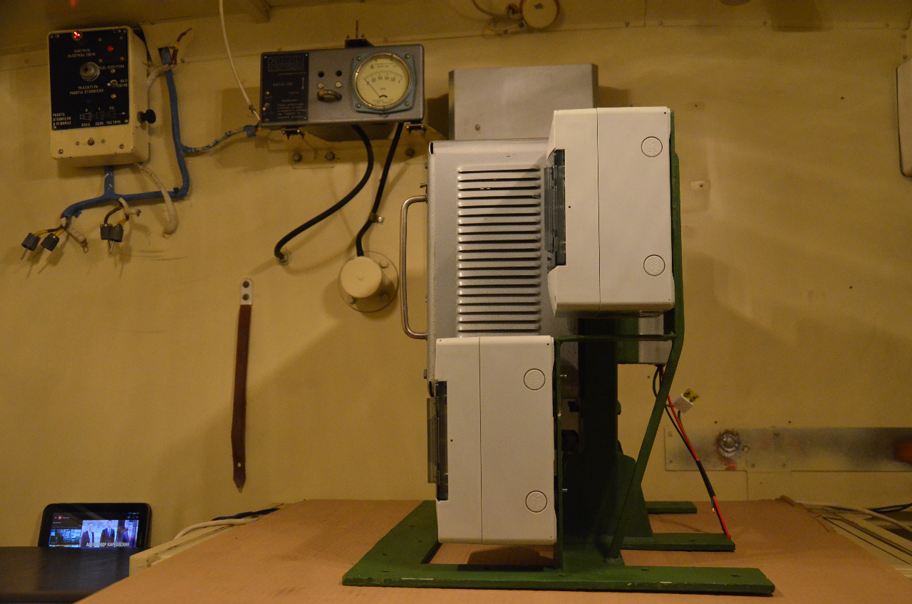

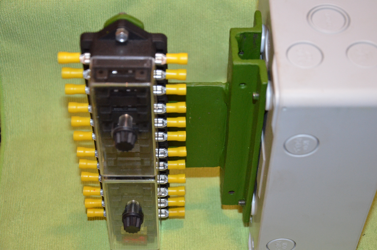

Кронштейн из набранного по сусекам металла, окрасил в несколько слоёв краски :D :shock: Краска не очень, но без платная из старых запасов на другую сейчас денег нет :P Поставил в отсек- предварительная примерка всего навесного.. :shock: :idea:

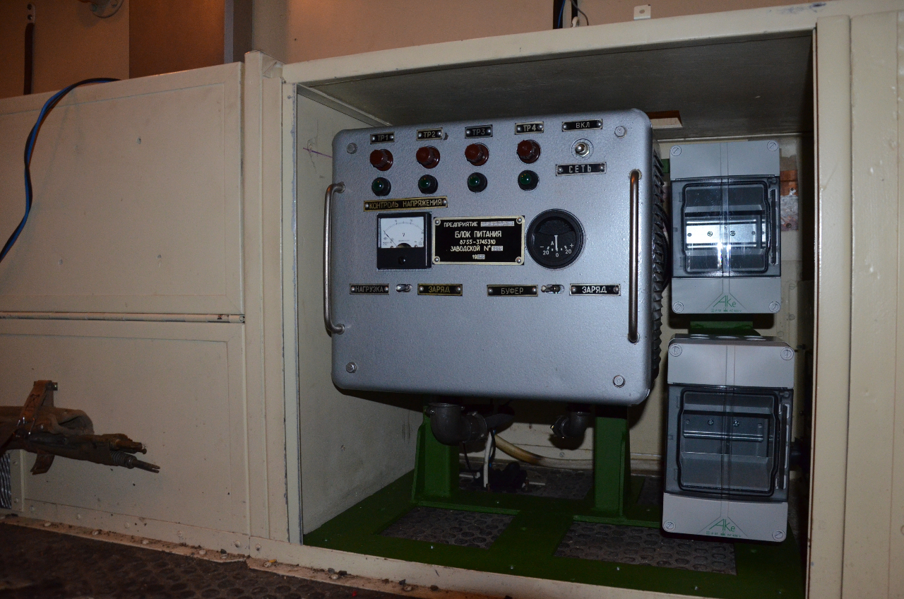

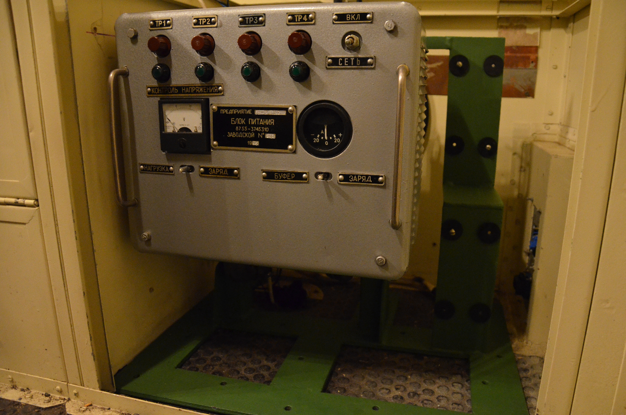

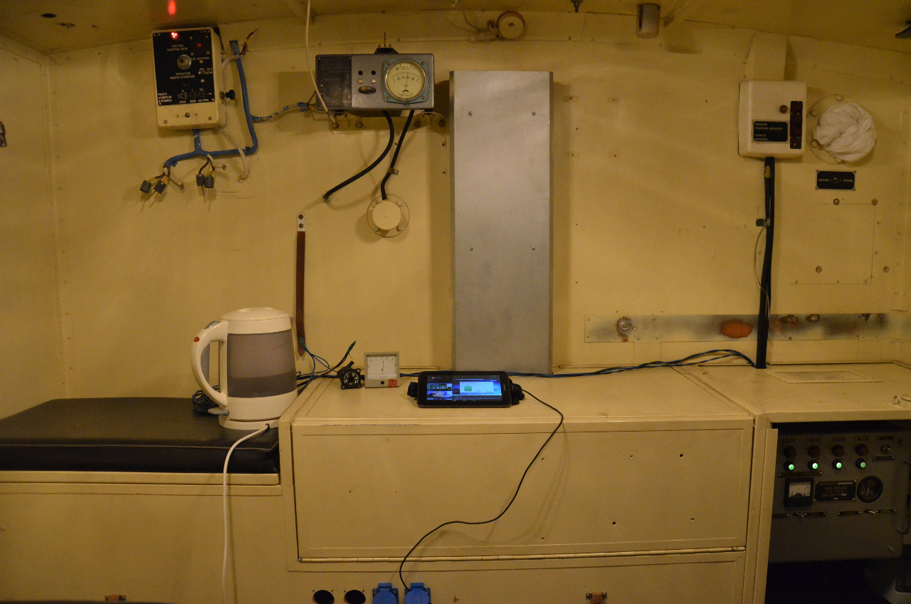

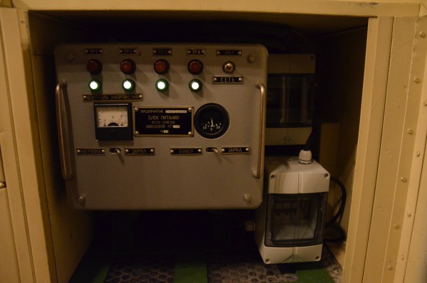

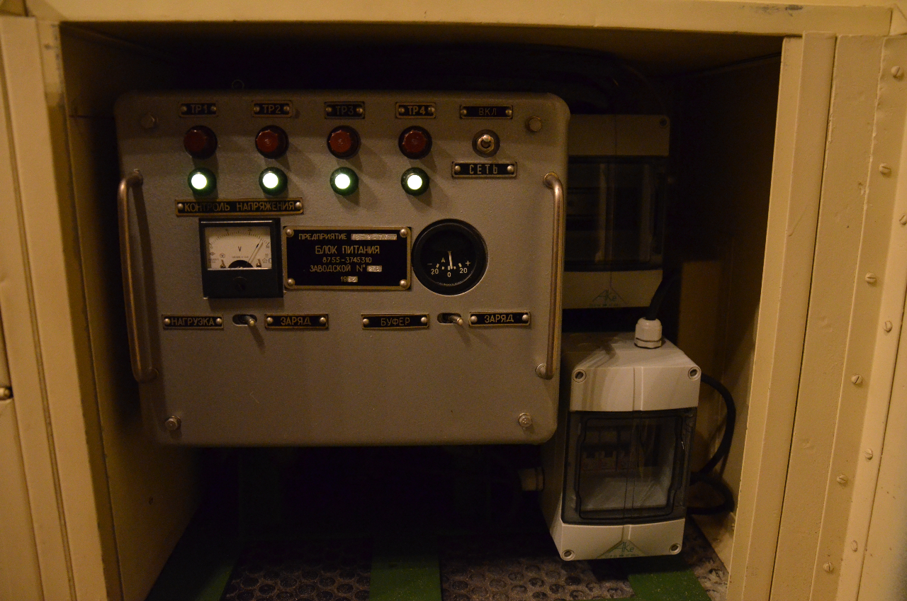

Наконец-то всё заработало.. полёт нормальный :D :shock: :idea: За блок питания спасибо "San".. За коммутацию электросетей спасибо Питерскому электрику- кудеснику направления заряженных частиц "Storozh" c нашего форума :D Всем кто рядом очень рекомендую как толкового профессионала..

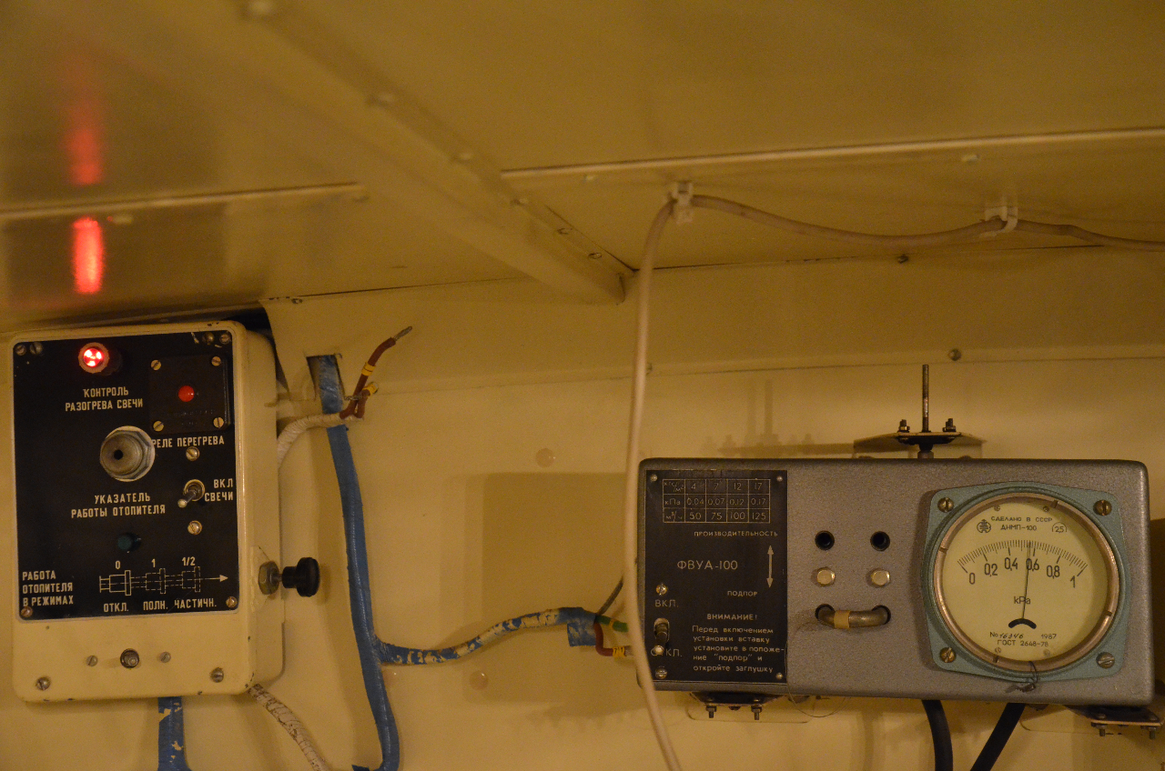

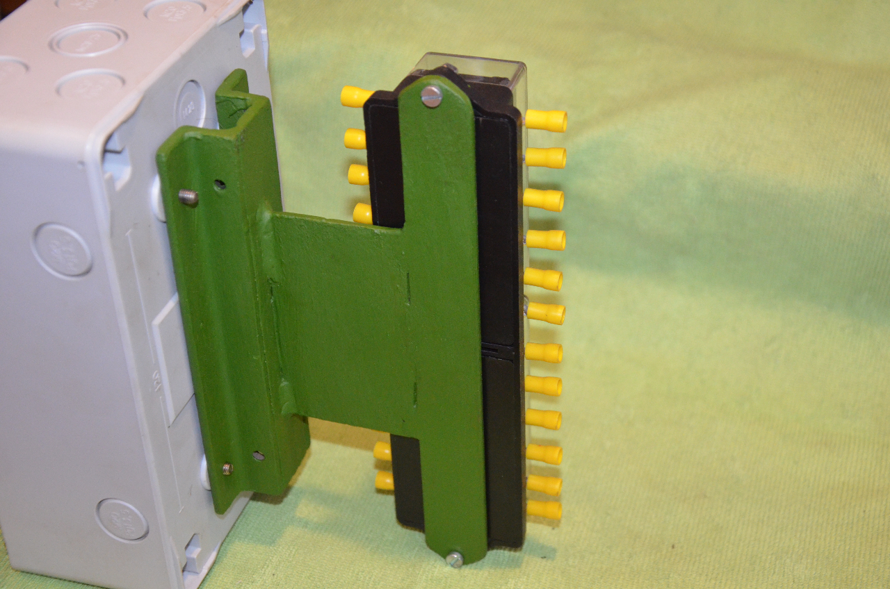

Пока одна контактная группа, потом такая-же на другую сторону. Одна под 24 V. Вторая под 12 V. :shock: :idea: :shock:

vivanov76 писал(а):[post]317438[/post] одна контактная группа,
с какой техники или от чего?
Сообщения: 4412
leni-med77 писал(а):[post]317441[/post]
не.. простой колхоз, кронштейн для эл. колодки для разводки сетей.. "контактная колодка" просто из магазина, потом в общем плане сфотаю для наглядности.. :shock:

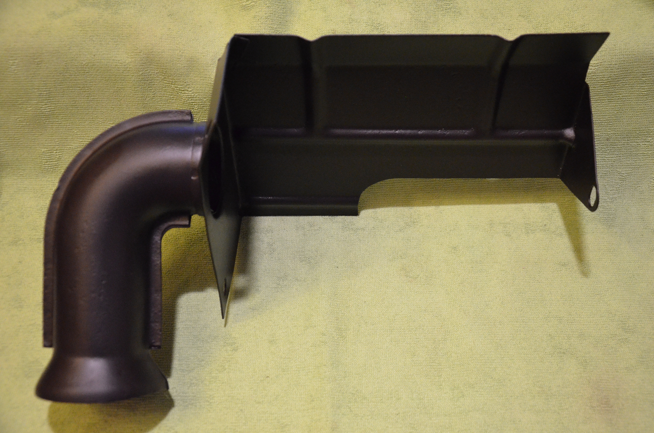

зря покрасили все сразу обгорит хотя если подогревателем не пользоваться............

Дык, может железка покрашена термостойкой кремнийорганической краской. Эти краски до +600С держат.

Честно говоря краска обычная :D Попробуем, а там видно будет.. Поидее у меня трубки на ОВ- 95 тоже окрашены обычной краской и температура там не слабая, но всё в поряде не обгорает.. А пользую практически каждый день когда в Шишигу прихожу, сразу разогреваюсь Овечкой до "Ташкента" и потом уже в тепле переодевшись, разматываю переноску- перехожу на бортовую сеть 220 V. с эл. печками для поддерживания температуры- вскипятив чайку :D начинаю капатся.. Думаю с поддонным патрубком тоже хорошо всё будет .. :-o :idea:

Есть еще краски для выпускных коллекторов - тоже весьма жаростойкие.

Мне кажется, что выхлопные газы котла просто "заматуют" в поддонном патрубке внутреннюю сторону чуть чуть и всё .. Краска вроде термо, но точно не знаю - из старых запасов :D Главное клапан (иглу) выставить правильно, что-бы пламя не выходило из колта и ни чего обгарать не будет.. Конечно если котёл долго не запускался то по началу много где обгорает, дымит по началу пока он не войдет в нормальный ритм.. Было бы хорошо на входном патрубке в котёл создать циркуляцию помпой, но это может потом - для начала просто запустится бы .. :-o :!: :idea:

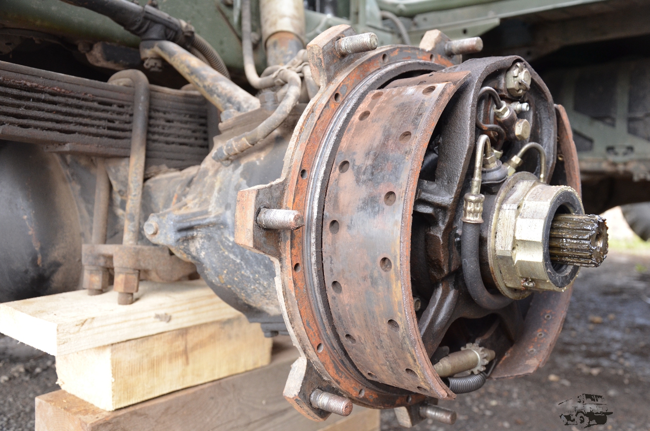

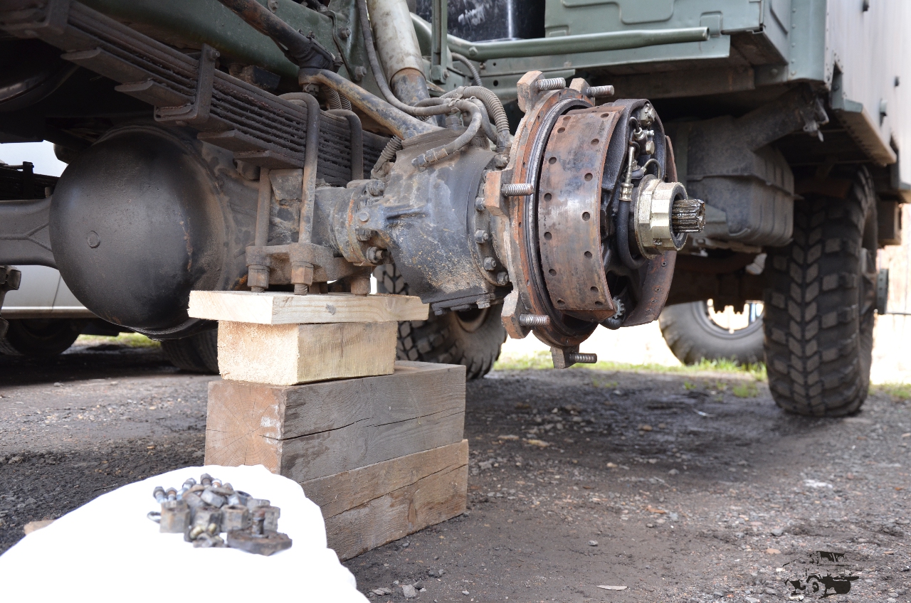

Очередные городские покатушки, окончились провалившейся педалью тормоза. Теперь работает только один контур и тормозит "колом" и со второго качка :oops: Перед этим регулировал тормоза, и наверно чуть перетянул барабан, он поднагрелся(горячий, но рука держит) и всвязи с этим я подумал- потек рабочий тормозной цилиндр. Заглянул в лючок вроде увидел тормозуху. Сегодняшнее вскрытие показало, что барабан сухой !(тормозуха жирная и сразу видна) :D Куда-же делась тормозуха :?: :) :?: :) . Даже не знаю , что делать везде всё сухо. Вообщем думаю прокачать тормоза и в момент прокачки надеюсь выяснить где течёт.. Больше всего раздражают аномалии- когда , что-то не так а, что не известно ! :D Если не в рабочий цилиндр и не в шланги (сухие) то куда может утечь тормозуха ? :shock: :?: :idea:

а не замечали случайно дым с выхлопной после нажатия на тормоза(особенно заметно после прогрева двигателя, едите нажали на тормоз и с трубы как с паровоза)? возм. халтурит 1 из вакуумников и жидкость через вакуумную магистраль в 7 цилиндр...
Сообщения: 4412
Prey2006 писал(а):[post]321575[/post] а не замечали случайно дым с выхлопной после нажатия на тормоза(особенно заметно после прогрева двигателя, едите нажали на тормоз и с трубы как с паровоза)? возм. халтурит 1 из вакуумников и жидкость через вакуумную магистраль в 7 цилиндр...
Когда с полу/тормозами возвращался потихоньку, ни куда не смотрел. Прокачаю тормоза и обязательно попробую .. Спасибо! А если так, какое лечение ? Как определить какой из двух вакумников не рабочий ?
Сообщения: 4412
Разобрал ступицу- сухая и подтёков не видно..
foks44
Сообщения: 317
Сообщение foks44 »
vivanov76 писал(а):[post] А если так, какое лечение ? Как определить какой из двух вакумников не рабочий ?
Вакуумная трубка неисправного усилителя, внутри будет мокрая от тормозухи. Можно попробовать, по нажимать на тормоза с открученными вакуумными трубками, с какой тормозуха появится, тот усилитель и "сдох". Затем поменять манжеты гидроцилиндра усилителя.
