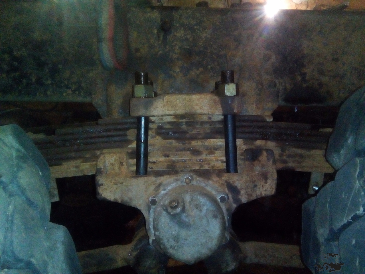

powder писал(а):[post]343282[/post] шпильки внутрь траверсы ставь сразу
Пока заварил, потом видно будет.

ставь шпильки из 12 арматуры во все траверсы не пожалееш

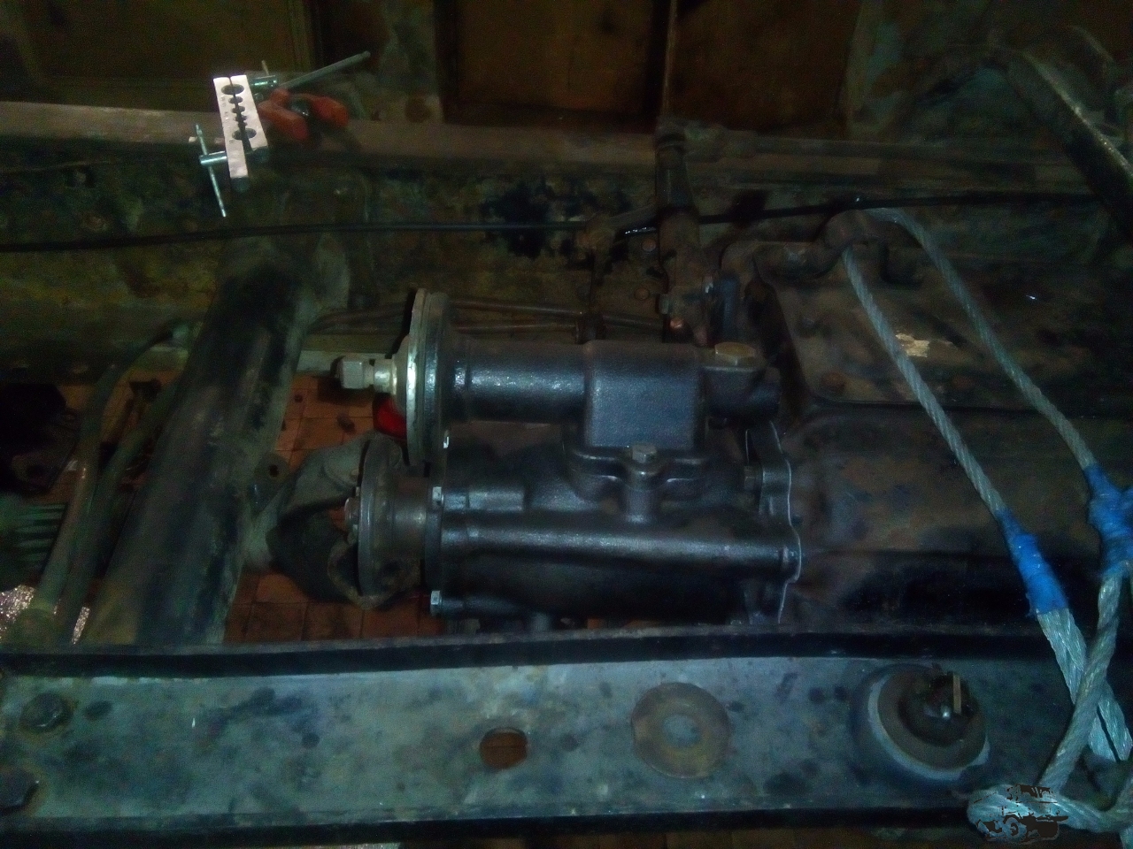

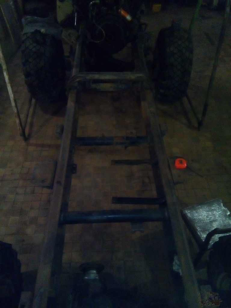

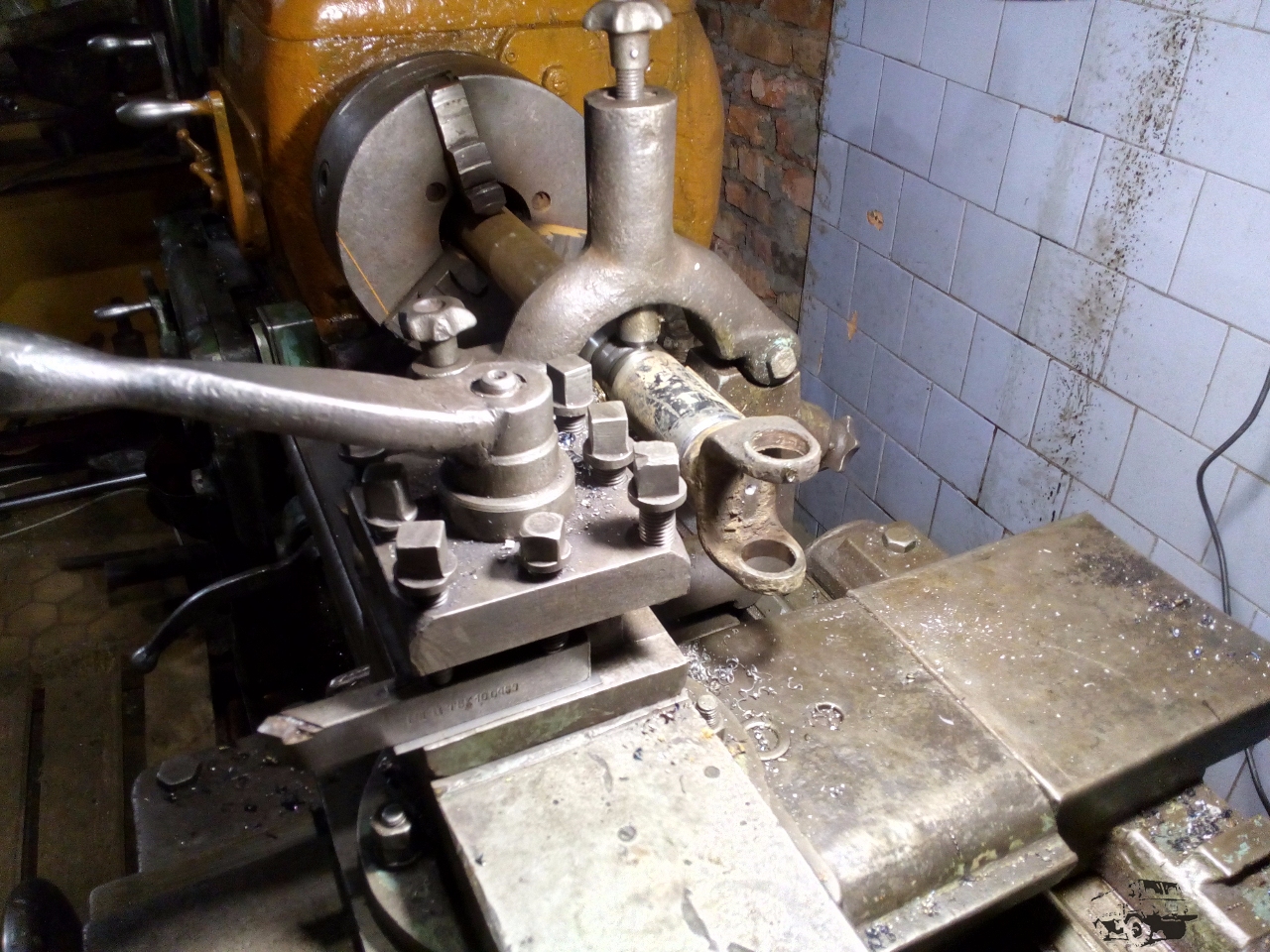

Расскажу немного про ход ремонта моего Урала)

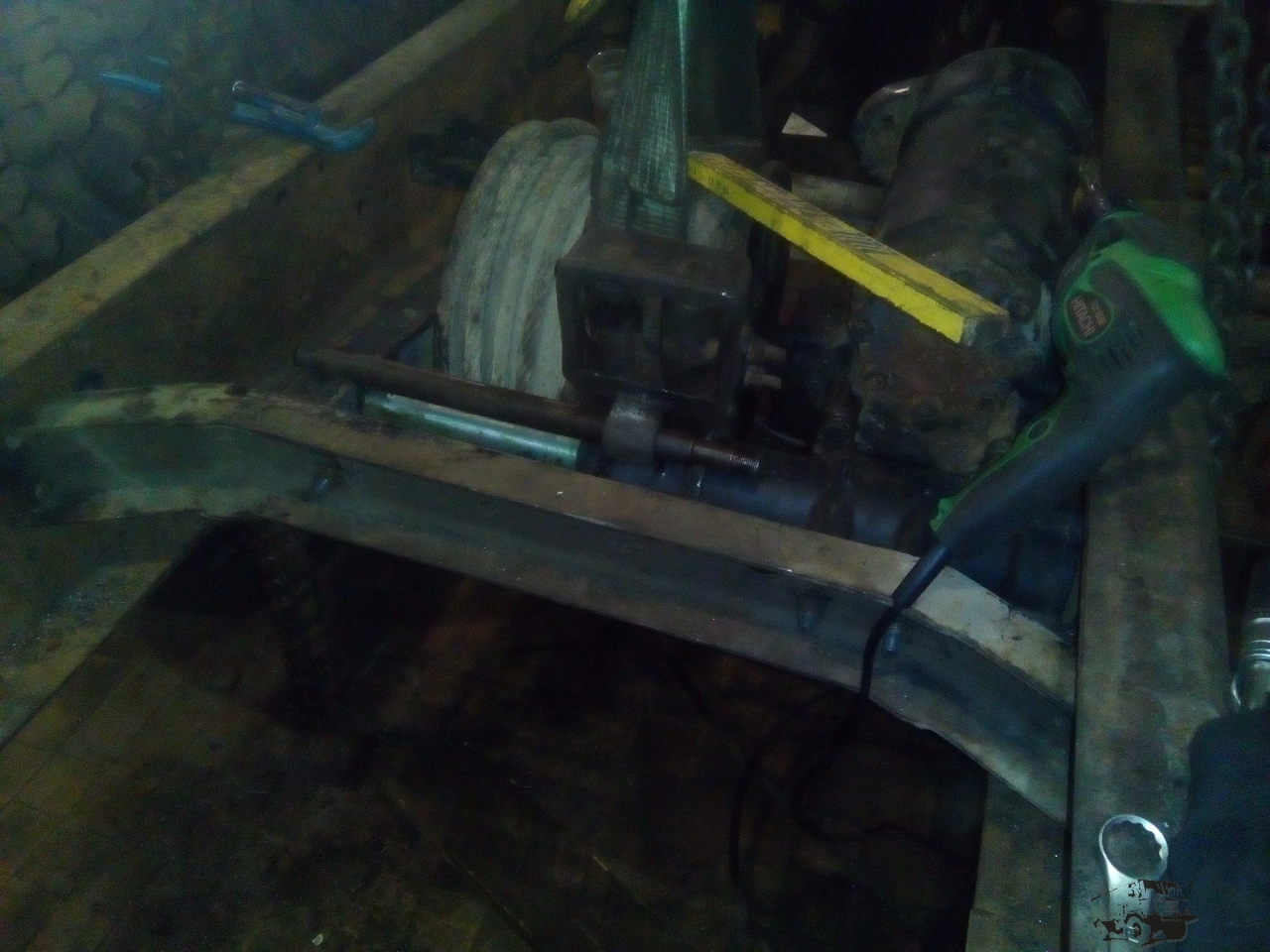

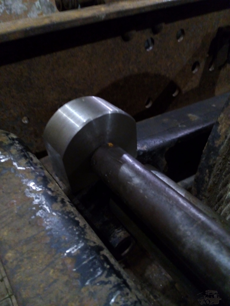

За прошедшее время была проделана немалая работа. Урал был разобран до состояния когда на раме остался только двигатель и передний мост.
В виду полного износа был заменен балансир в сборе с переборкой, все нижние реактивные штанги, верхние штанги были отремонтированы. Заменены балки среднего и заднего мостов так как на заднем были изношены отверстия под реактивные штанги, а на среднем вытянута резьба крепления редуктора. Редуктор среднего моста немного подрегулировал.
Как и планировалось были пребраны задние рессоры и уменьшено количество листов с 15 до 9 штук. надеюсь что это положительно скажется на плавности хода.

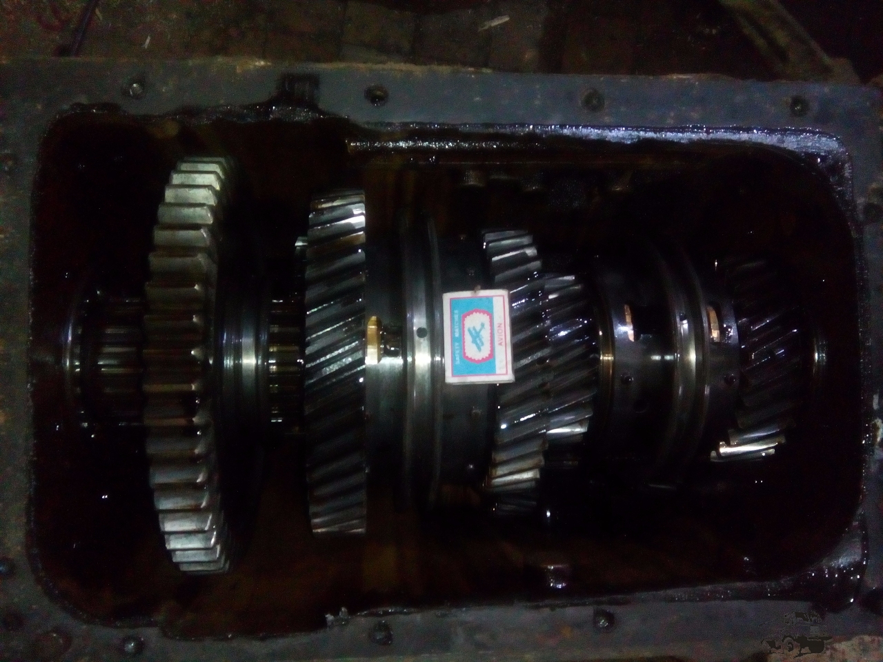

На двигателе была заменена задняя крышка так как в старой была сорвана уже ремонтная резьба болтов крепления КПП. Коробка держалась на честном слове и двух болтах :D пламенный привет старому хозяину :x Попутно заменил коренной сальник. КПП была вскрыта для ревизии, ничего криминального не обнаружилось, той же процедуре подверглась раздатка. На раздатку поставил КДОМ с пневмо-включением для привода задней лебёдки. Заменил сайлентблоки крепления раздатки, еще пришлось восстанавливать кронштейн крепления РК, так как он был весь в трещинах, а с донора не подошел потому как рамы немного разные. Убрал дребезг коромысел включения блокировки и переднего моста, поставив пластиковые втулки.
Прошприцевал все карданы, на переднем пришлось разбирать одну крестовину так как она практически не двигалась от руки.
Перебрал стартер, но особого криминала в нем не обнаружил, видимо аккамуляторы у меня были мертвые, правда сейчас уже затарился почти новыми.

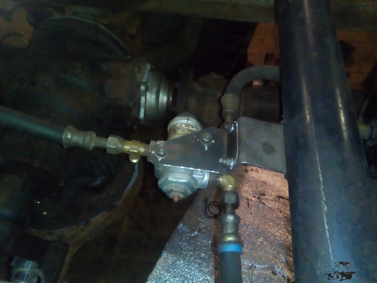

Были переложены воздушные трубки и изменена пневмосистема. Убрал тройной защитный клапан, вместо него поставил двойной на тормоза и одинарный для всех остальных потребителей. Убрана вся пневматика на тормоза прицепа. Все трубки которые относятся к тормозам будут медными, остальное ПВХ. Будут сделаны выводы для разбора воздуха через быстросъёмы спреди и сзади автомобиля. Тормозные трубки переложены "по уму", заменены тормозные шланги. Пневмоусилители будут размещены так чтобы к ним был свободный доступ для контроля и долива тормозной жидкости. Перебрал тормозной кран.
На зад поставил лебёдку с тросоукладчиком от КамАЗа 43118 (почему так расскажу отдельно и о подводных камнях при установке) Направляющие ролики будут тоже от него. Спереди будет лебёдка от 131го ЗИЛа, которая и стояла, единственное преределаю крепление.
Попутно шприцевалось и мазалось всё что попадалось на глаза :D Ну и мелочевка, которая и отнимает львиную долю времени. Хотел еще покрасить раму и мосты, но понял что если займусь этим то вся работа затянется на неопределённое время.
Все работы выполнялись в одно моё лицо) изредка прибегая к помощи товарищей, когда железки не мог ворочать сам) Очень сильно облегчает работу козловой кран с талью и рохля, ну и всякие домкраты, ломы, трубы и т. д. :wink:
Суховатый получился конечно рассказ и букв много, но как то не идет слог) На днях расскажу о проблемах с которыми пришлось столкнуться.
P.S. Извиняюсь за бардак, но таков рабочий процесс)

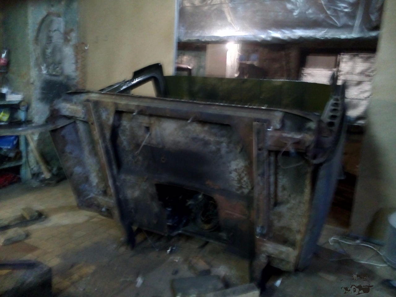

Вот такие новости :wink:

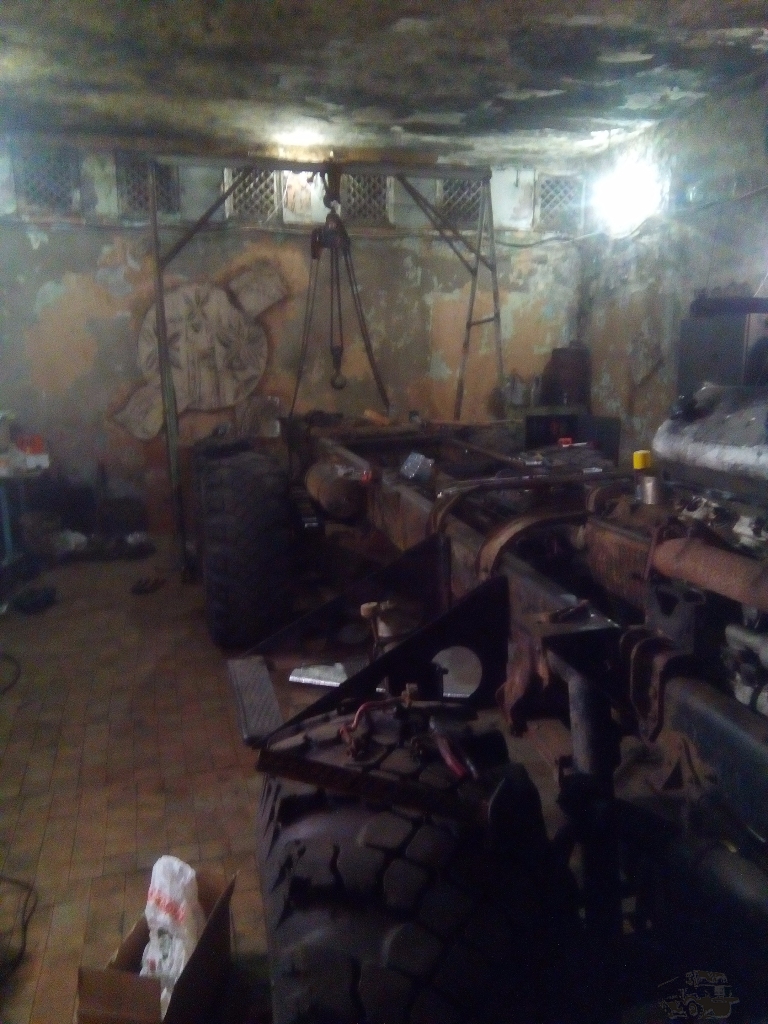

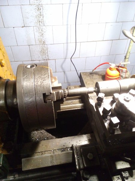

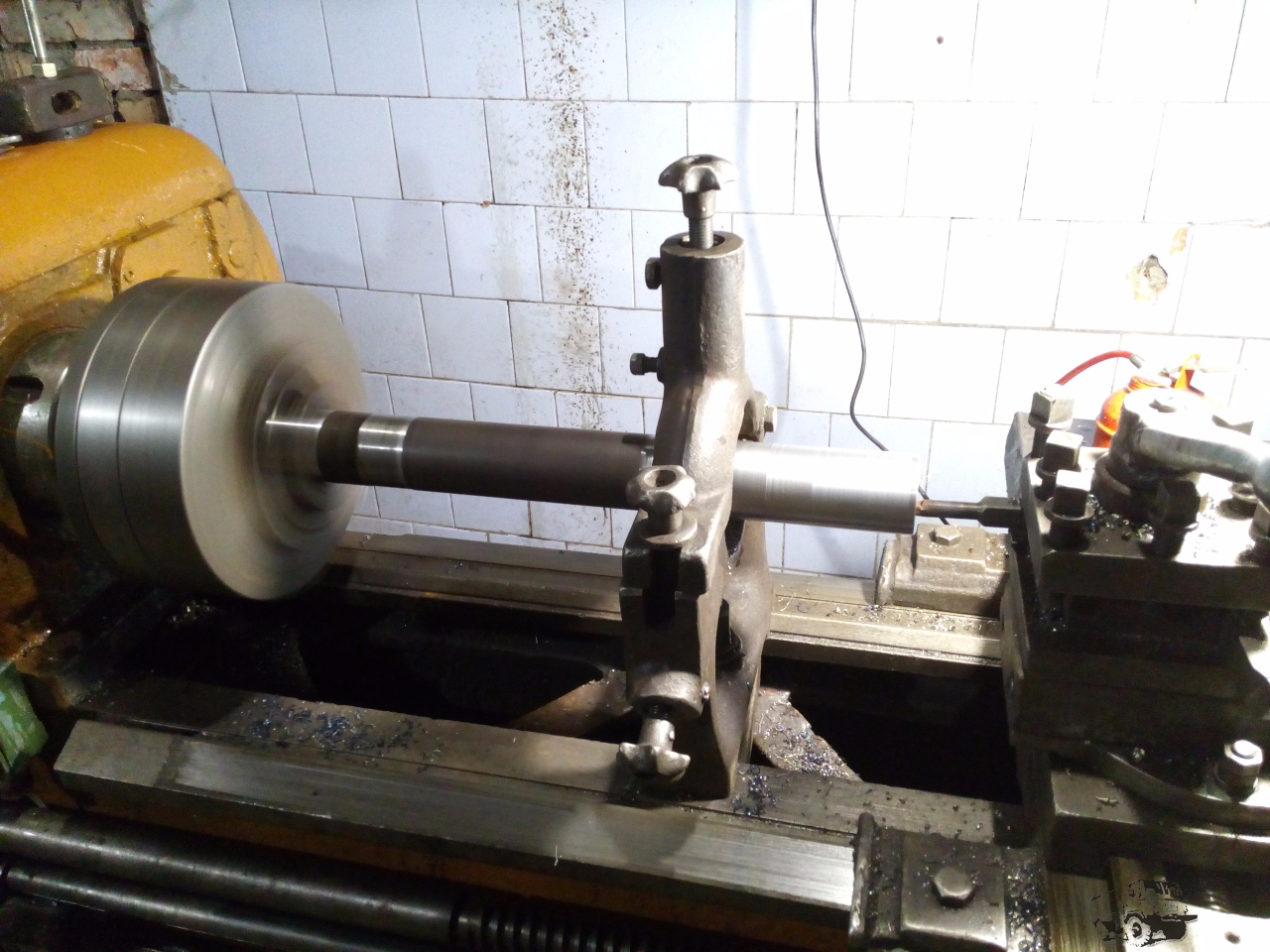

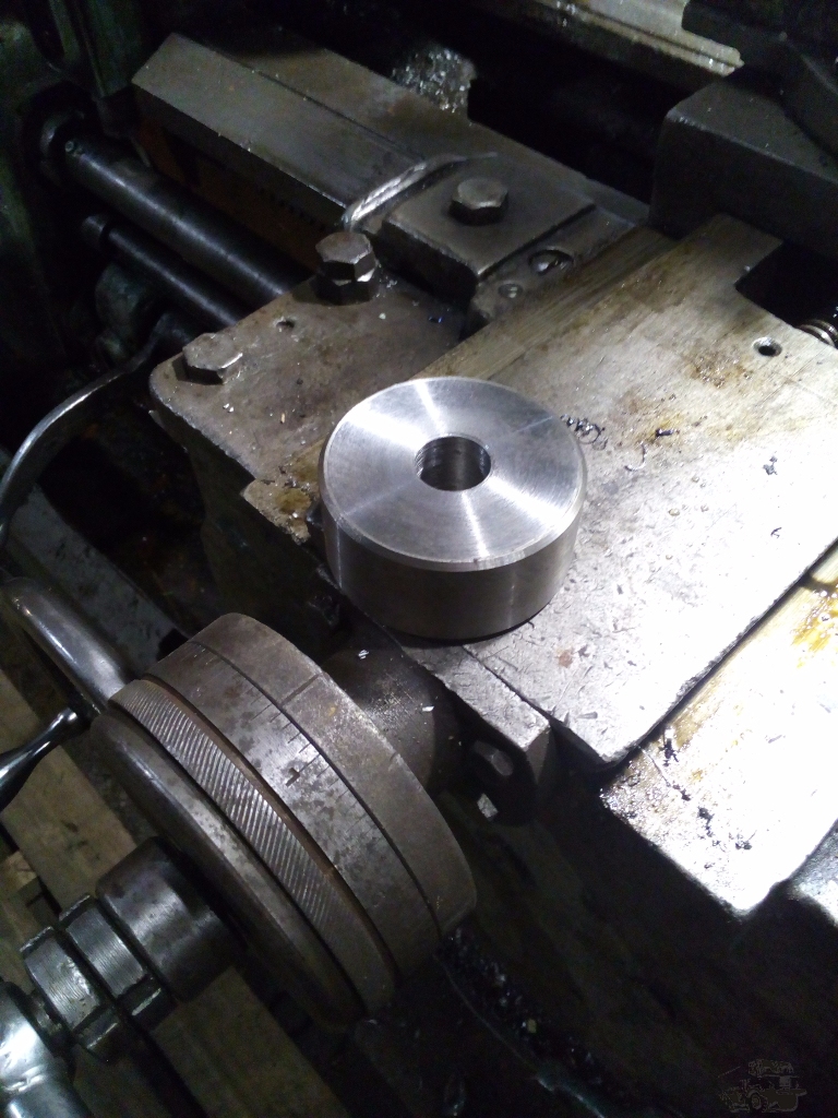

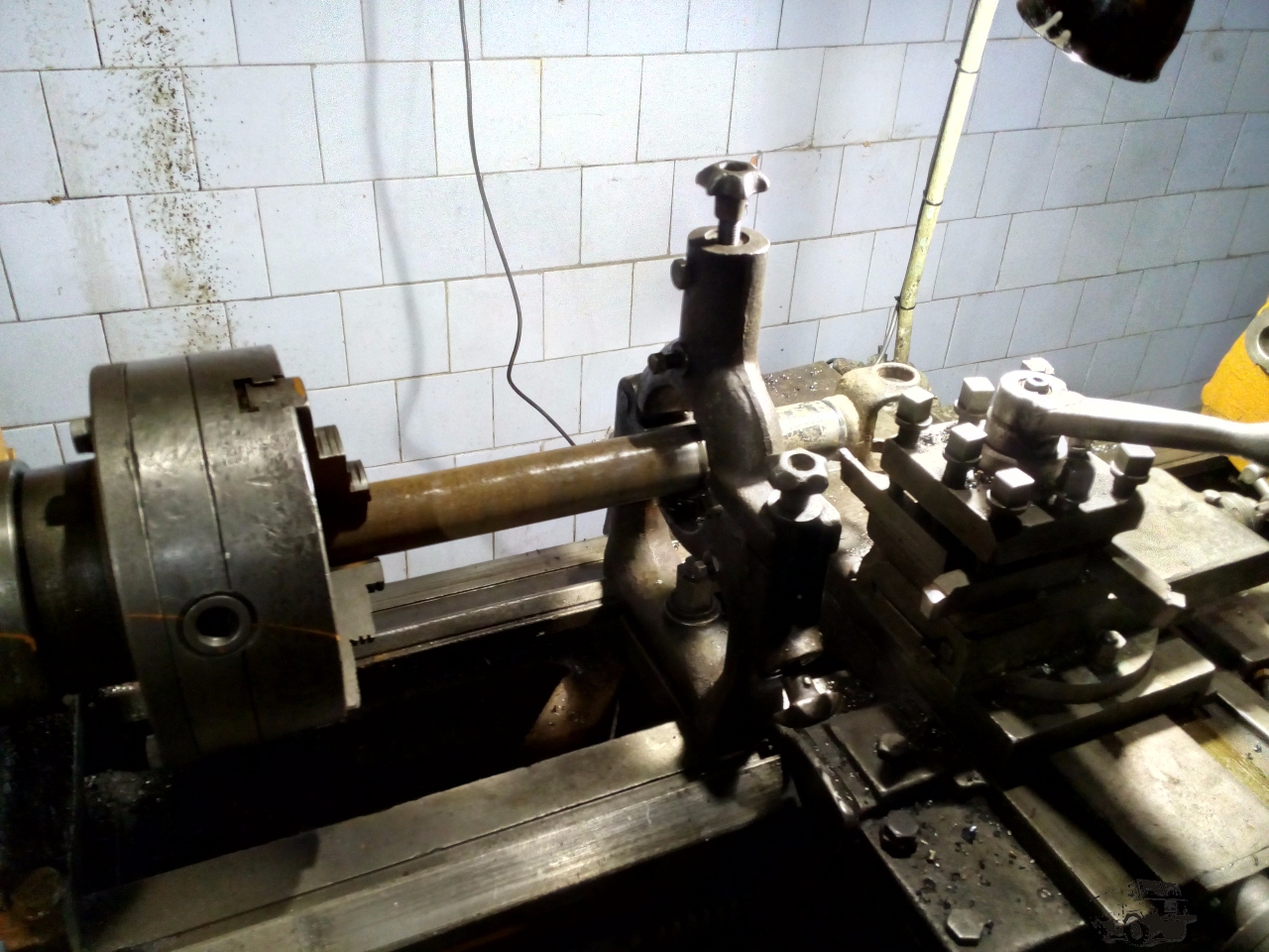

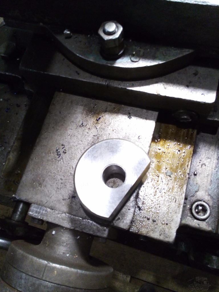

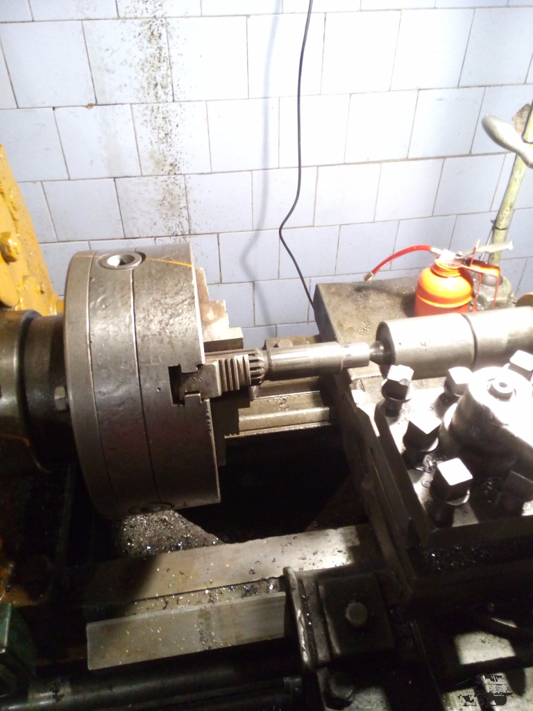

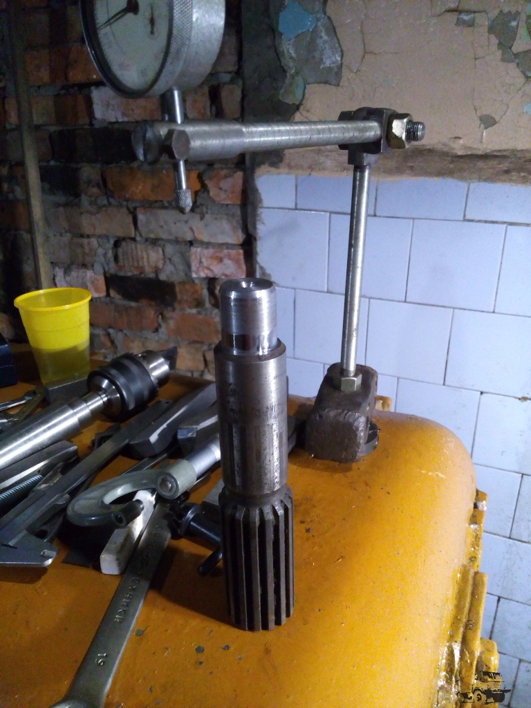

А еще появился в гараже вот такой станочек)
ПОМПАТЕХ
Сообщения: 1073
Мой Урал 5557
Сообщение ПОМПАТЕХ »
регулятор давления ближе или на сам компрессор , на раме может замерзать ,да и клапана желательно ближе к теплу ,тормозной кран желательно как одно целое с педалью ,обязательно горный тормоз ,все серьезные крепления , башмачные болты ,верхние реактивные штанги ,подумай как сделать треугольником ,как на импортных самосвалах ,втулки балансиров из бронзы , край чугун ,проверь индикатором передние ступицы ,может быть не правильная регулировка шкворневых подшипников , пиши с уважением П

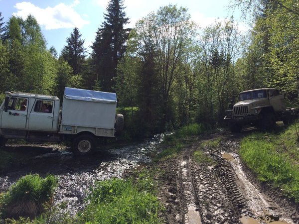

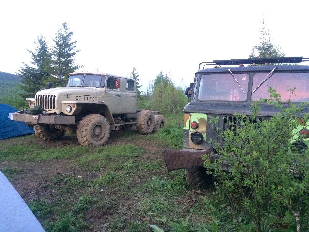

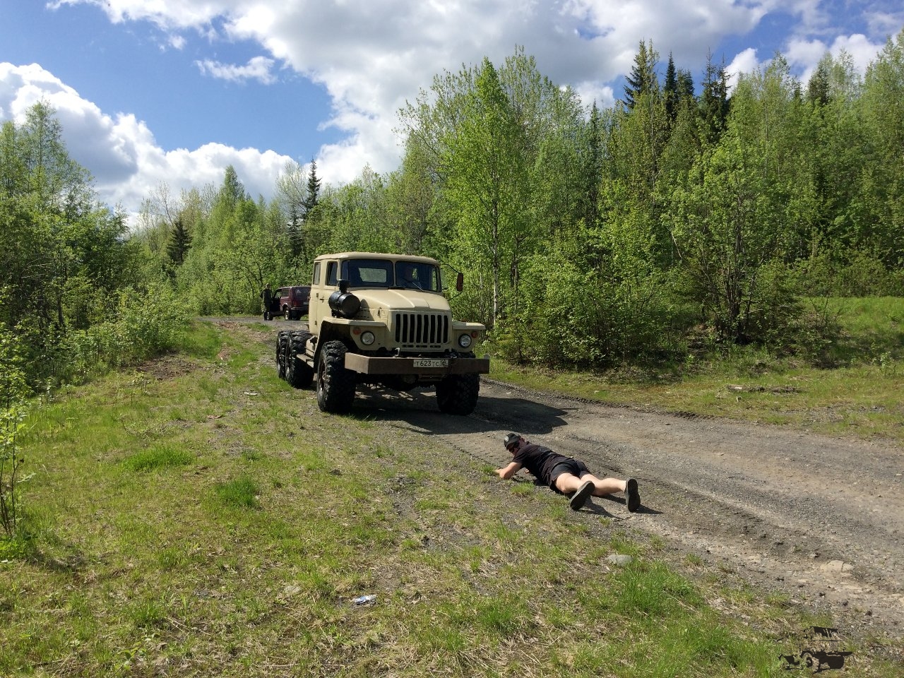

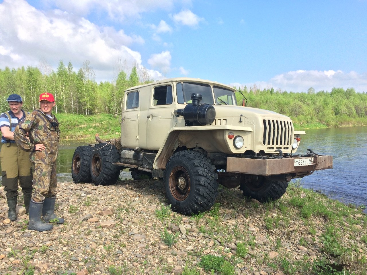

Ну вот спустя полтора года авто собрано, конечно много еще недоработок и пробный заезд выявил их.

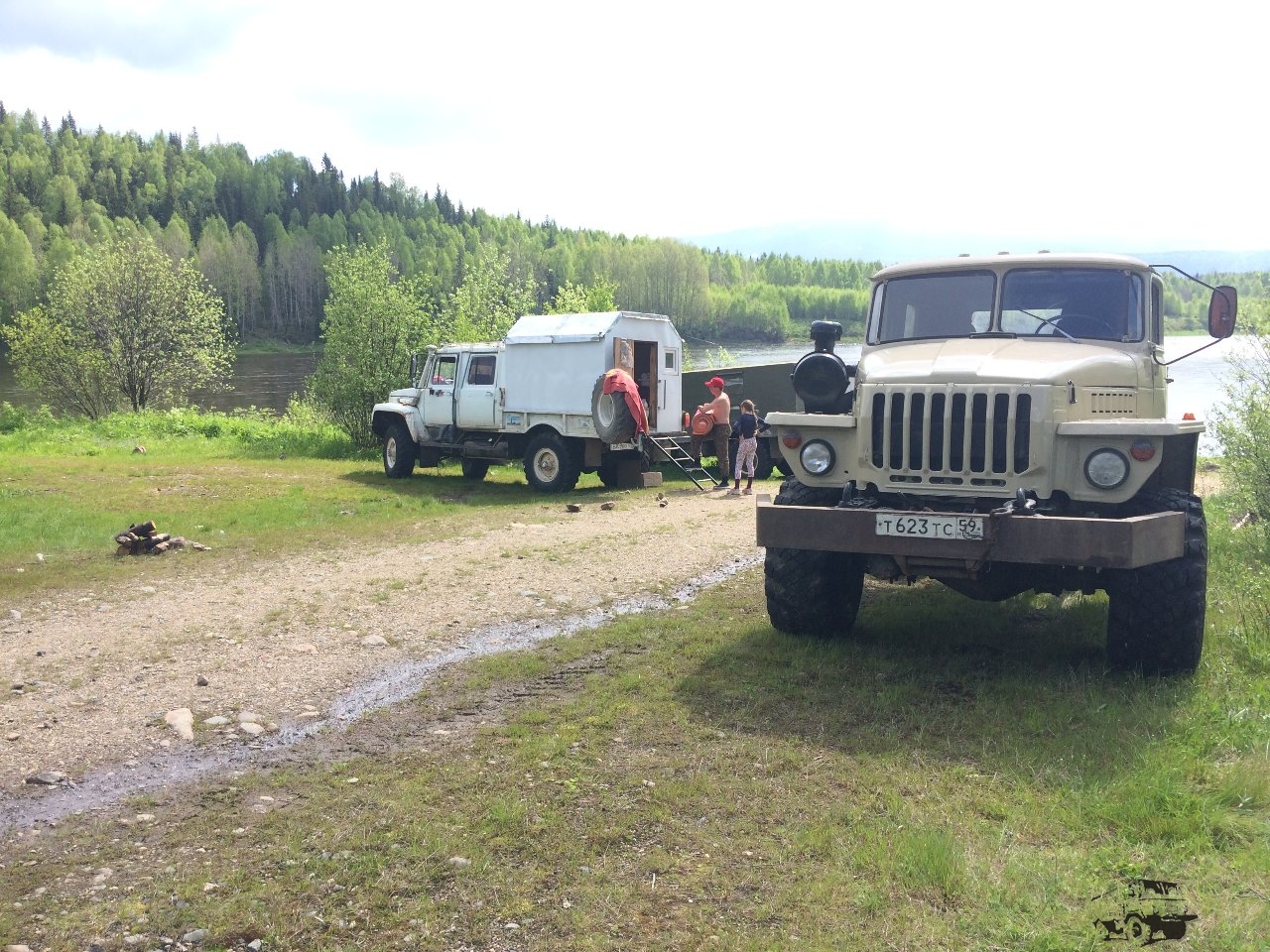

А на следующий день, сразу боевой выезд в сторону Уральского хребта. Цель: гора Ослянка самая высокая вершина Среднего Урала, высота 1119 м. Компания подобралась старая и боевая Александр (Заводило) и Андрей (ВеАн59) на Егере и 66том
Надо сказать что ник у Александра прям говорящий, он нас всех держит в тонусе и постоянно организует отличные покатушки) Вот и для меня последний месяц сборки авто выдался очень напряженным, надо успеть в срок во что бы то ни стало :lol:

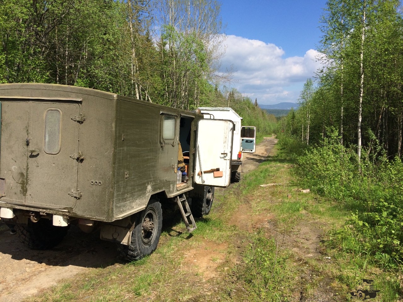

Нам предстояло пройти почти 60 км очень выматывающей дороги до первой стоянки, но это мне, а парням до меня еще 250 верст по асфальту.

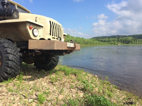

Место нашей стоянки было на самом берегу Косьвы

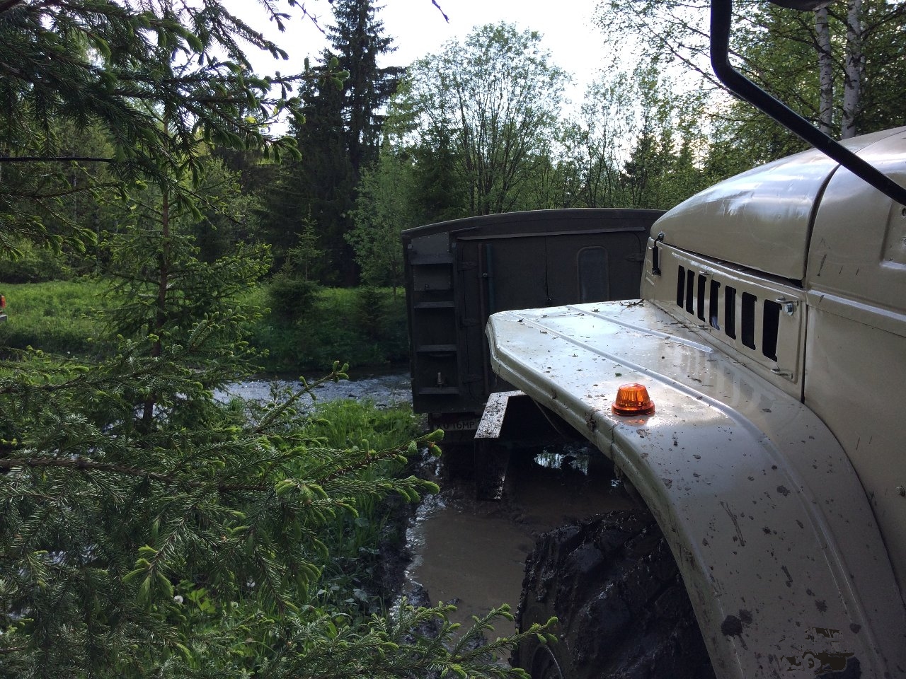

а она из за проливных дождей в течении месяца была очень большой и все наши планы о восхождении на Ослянку разбились об эту естественную преграду. На утро был осуществлен пробный заплыв на Урале до ближайшего островка
который показал что вода даже у берега очень высокая и скрывает у Урала колесо и горловину бака.

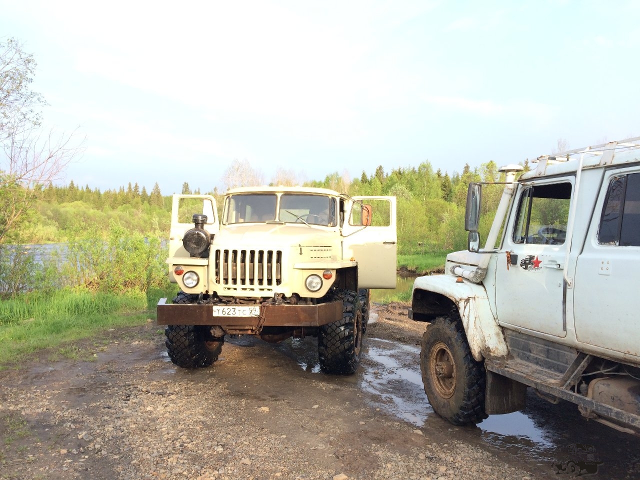

Шоферским совещанием на острове было принято решение не сидеть на одном месте, а сниматься и переезжать на другую стоянку. Бывший поселок Троицк что ниже по течению Косьвы. Наша новая стоянка получилась еще живописнее предыдущей
Душевные разговоры у костра, баня, вкуснейшие блюда и планирование новых поездок.

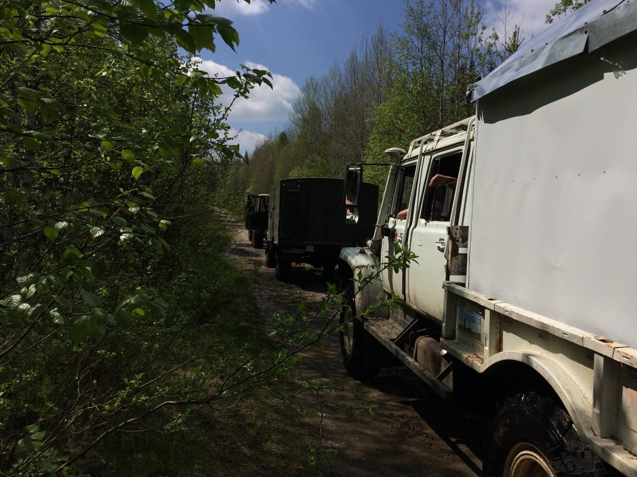

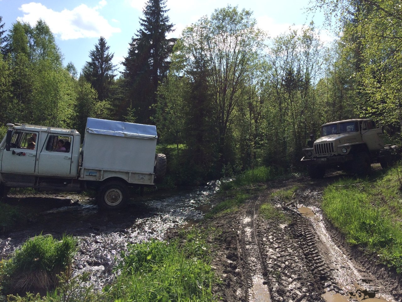

А на утро в обратный путь

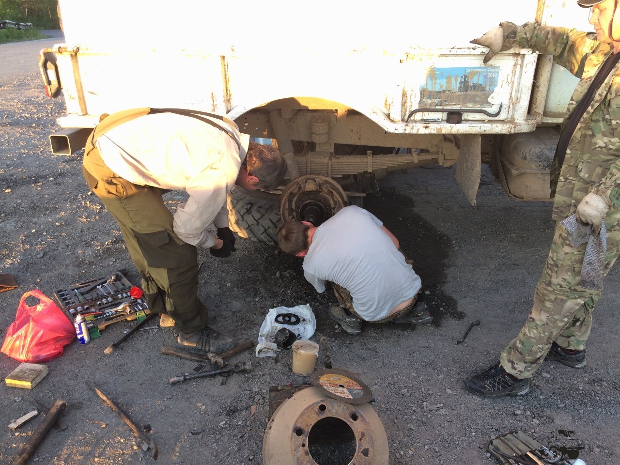

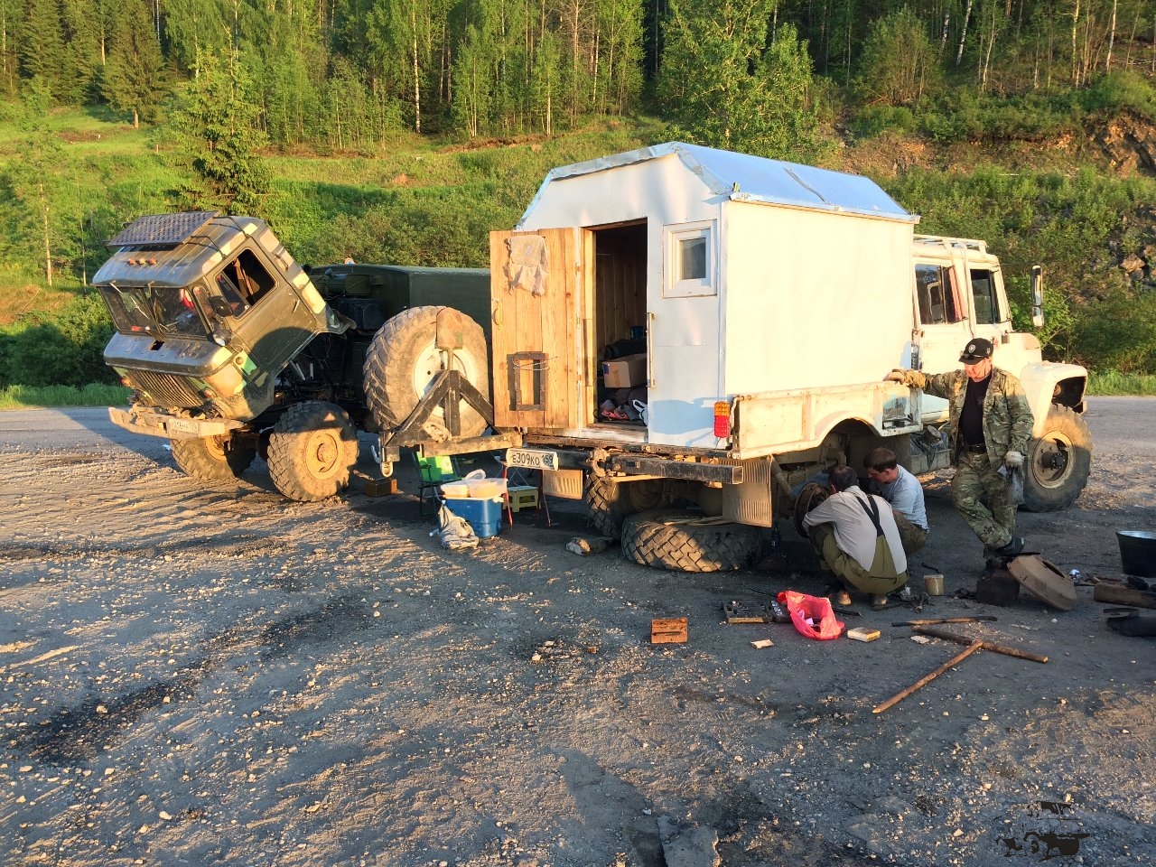

И вот мы у асфальта,тепло прощаемся и двигаем домой. Но через полчаса звонок от Александра: "Мы сломались отъехав 20 км, нужна помощь!" И снова встреча :wink: Всем составом крутим гайки и они нам сдаются ну, а как иначе)) Егерь снова в строю хоть и переднеприводный, но до дома он своего хозяина доставил!
Поездка выдалась отличная, хоть и с приключениями. Урал не подвел, хоть и случались маленькие неприятности.

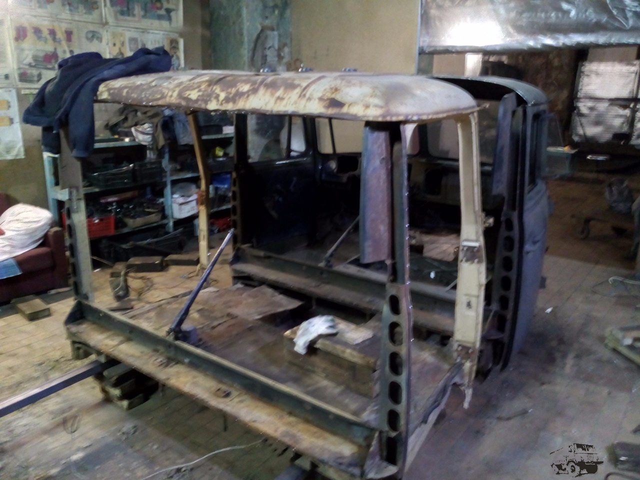

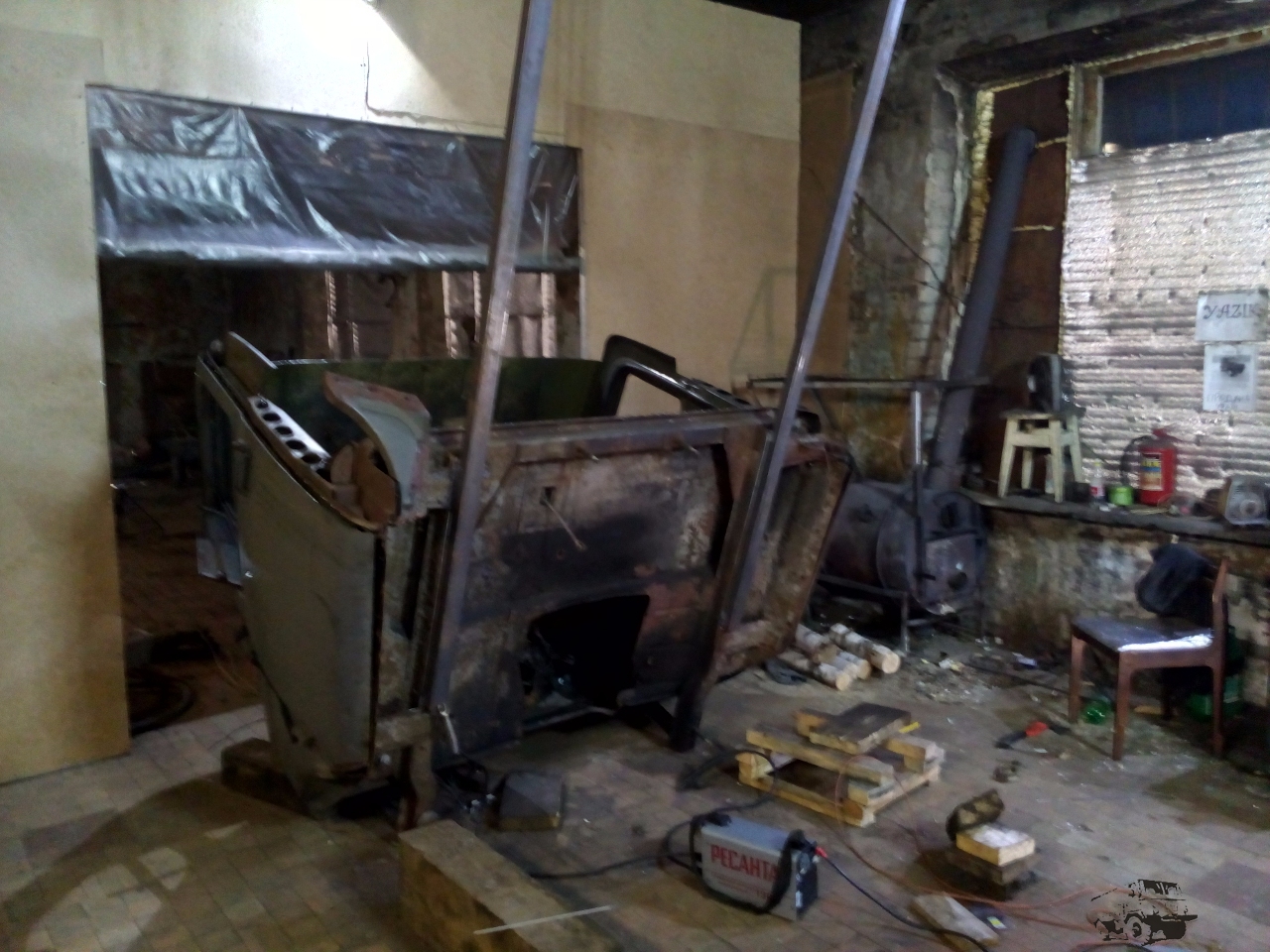

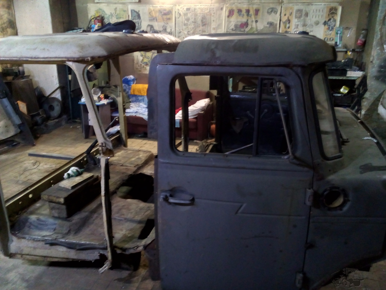

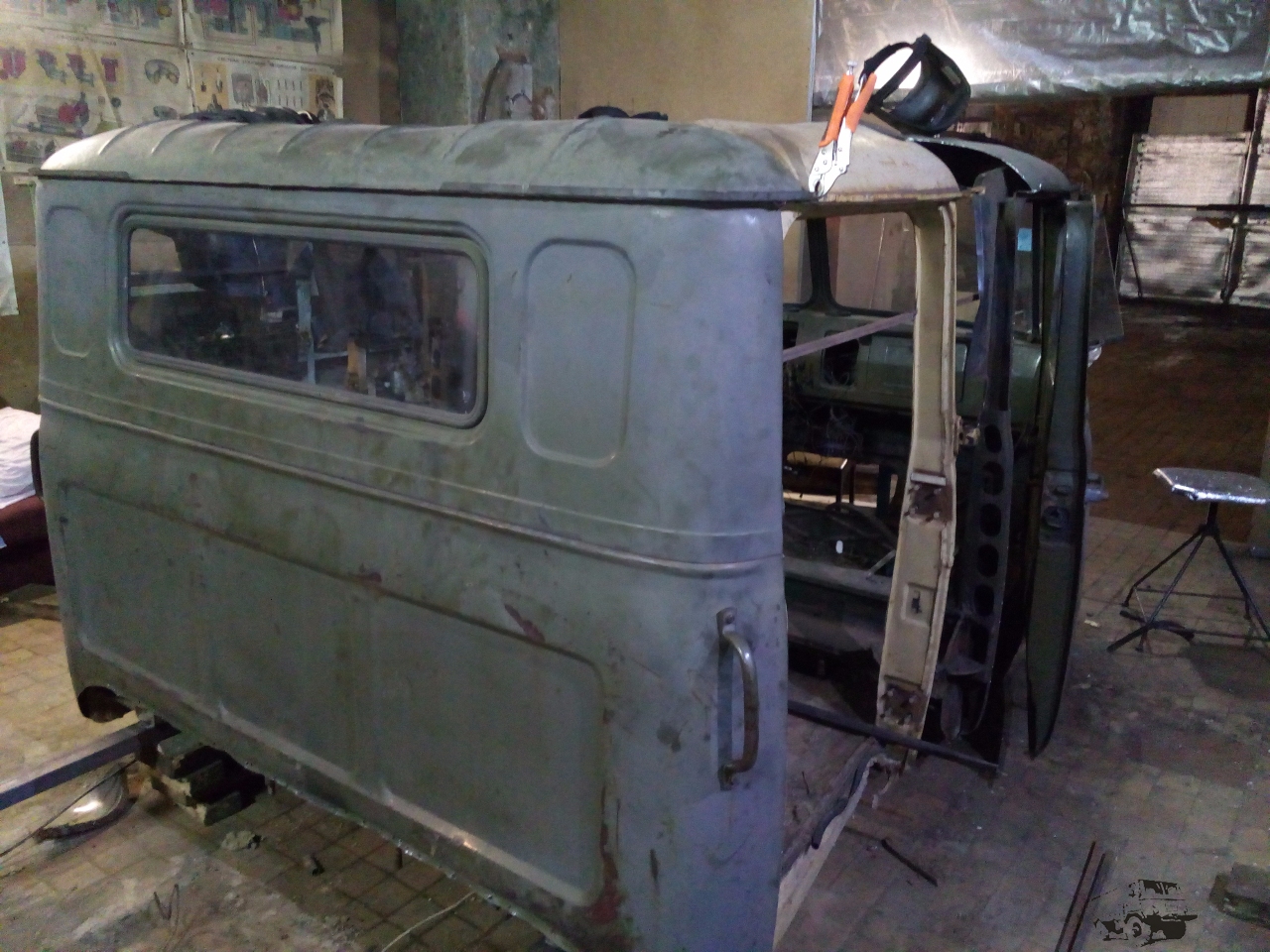

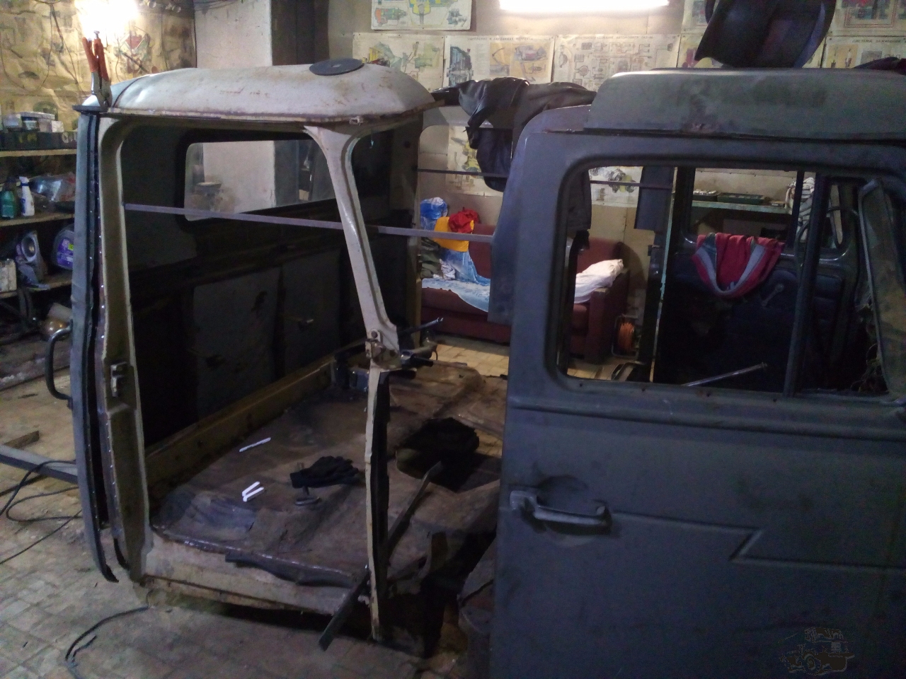

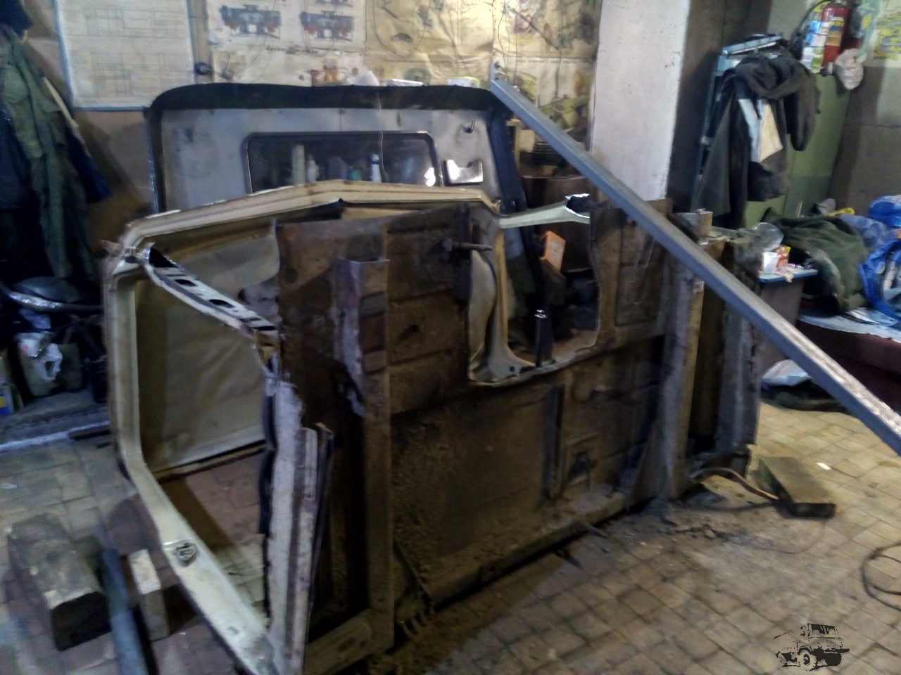

По подробнее о сращивании кабины опишите! как устроен подрамник?

tager03 писал(а):[post]374136[/post] По подробнее о сращивании кабины опишите! как устроен подрамник?
Да нет его как такового, два профиля 60Х40 под штатными лонжеронами и все.
Заводило
Сообщения: 1749
Мой Урал 5557
Сообщение Заводило »
Можно я опишу?)))))На самом деле как оказалось процесс простой, у меня занял один вечер и пару бокалов сухого красного :lol:
