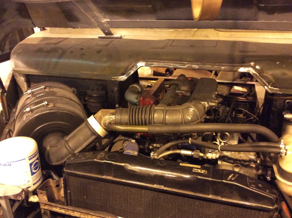

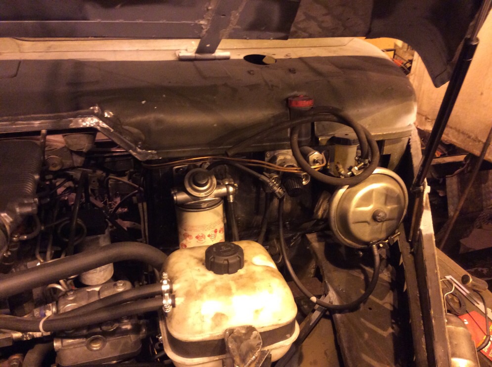

Воздушный фильтр, патрубки, забор воздуха в компрессор, пневмоусилитель и кран тормозов находят свои места... Пришлось немного подвинуть расширительный бачок радиатора.

В месте прилегания капота к кабине газ 66 нет ни какой разделки от воды! На мой взгляд зимой можно поиметь большой гемор с открытием/закрытием, из-за образовавшегося там льда.

tager03 писал(а):В месте прилегания капота к кабине газ 66 нет ни какой разделки от воды! На мой взгляд зимой можно поиметь большой гемор с открытием/закрытием, из-за образовавшегося там льда.
Кузовщину еще не делали, всё будет :D

а расширительный бак о.ж. от чего?
