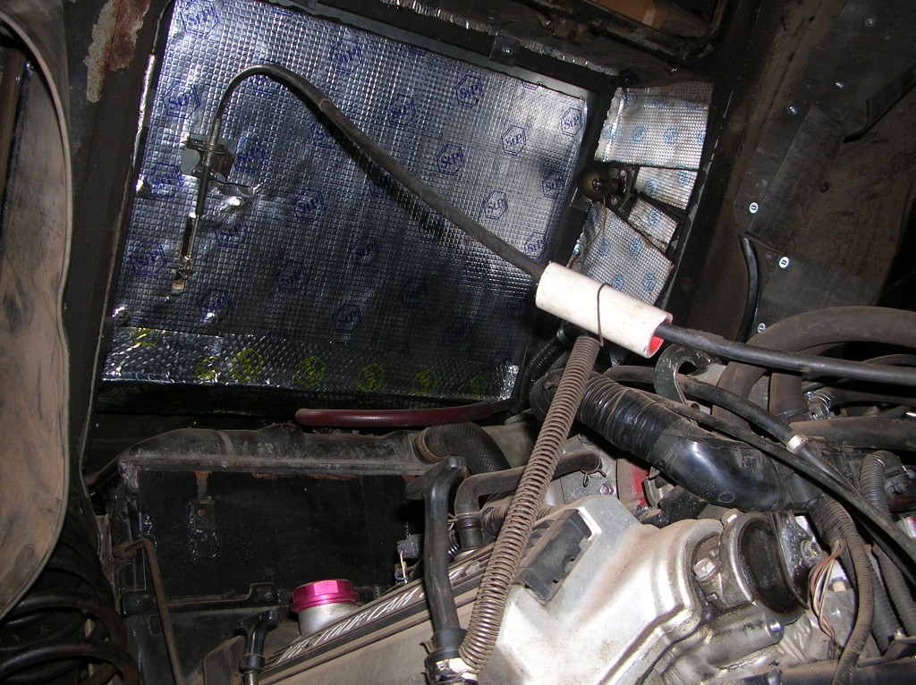

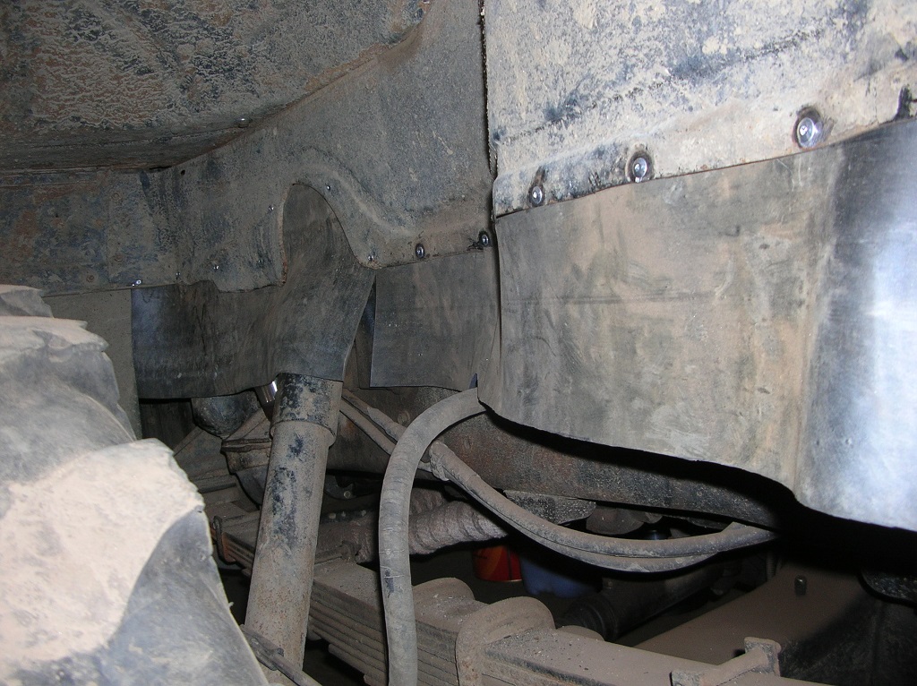

Продолжил заниматься кабиной после ремонта поджопной машины. Изготовил юбку на кабину

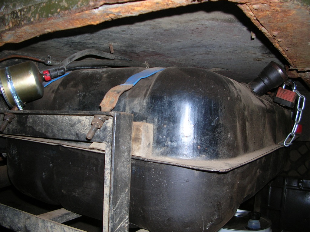

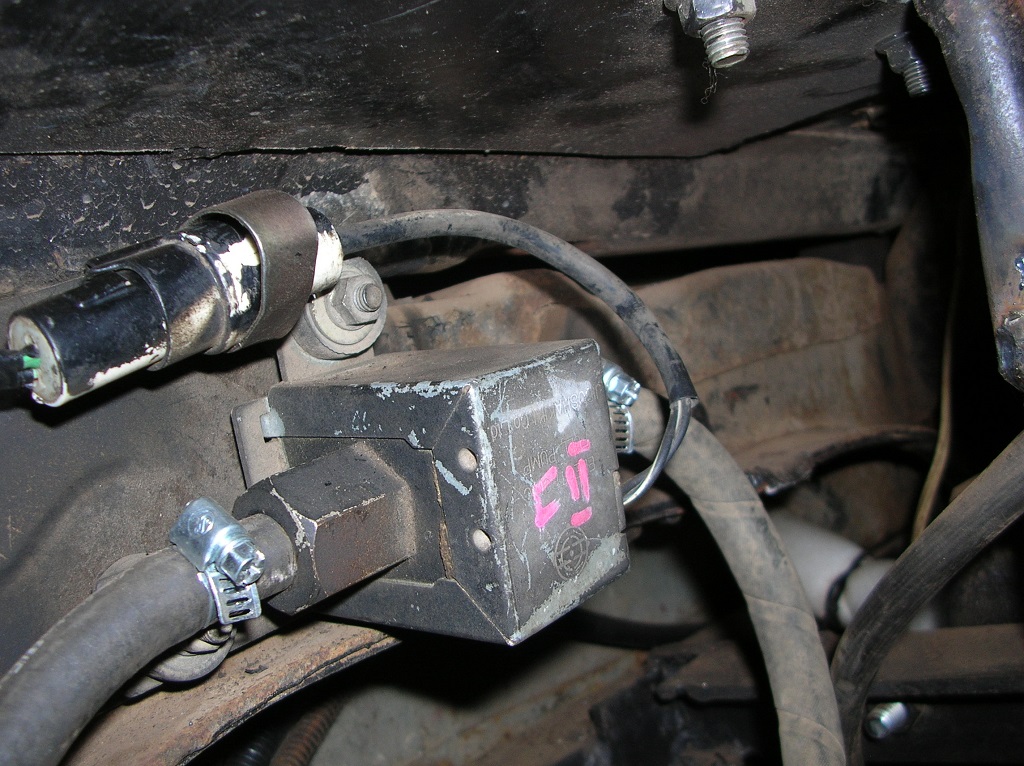

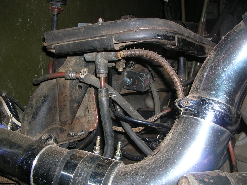

Полностью подключил новую топливную систему с погружным насосом
и подключил его в старую топливную систему. Теперь при выходе из строя погружного насоса можно вернуться к системе с внешним насосом

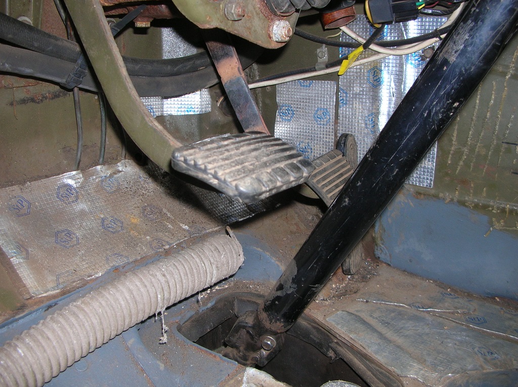

Разогнул педаль тормоза
и отрезал педаль сцепления
Установил подсветку в двери
Ну и наконец-то закончил с внутренней отделкой кабины

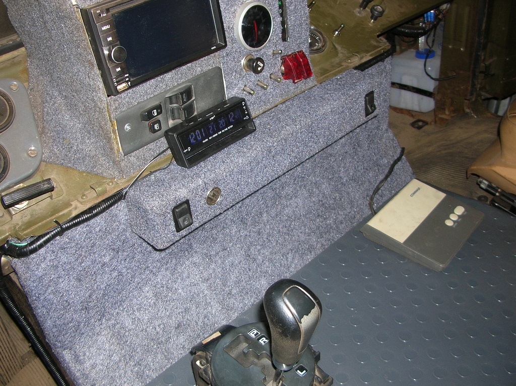

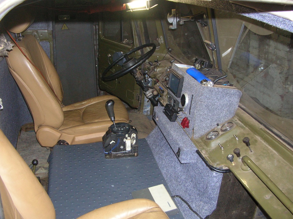

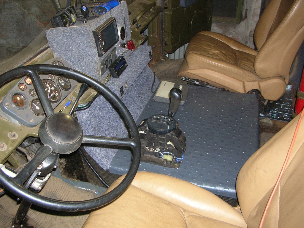

В подиум врезал кнопки подогрева сидений

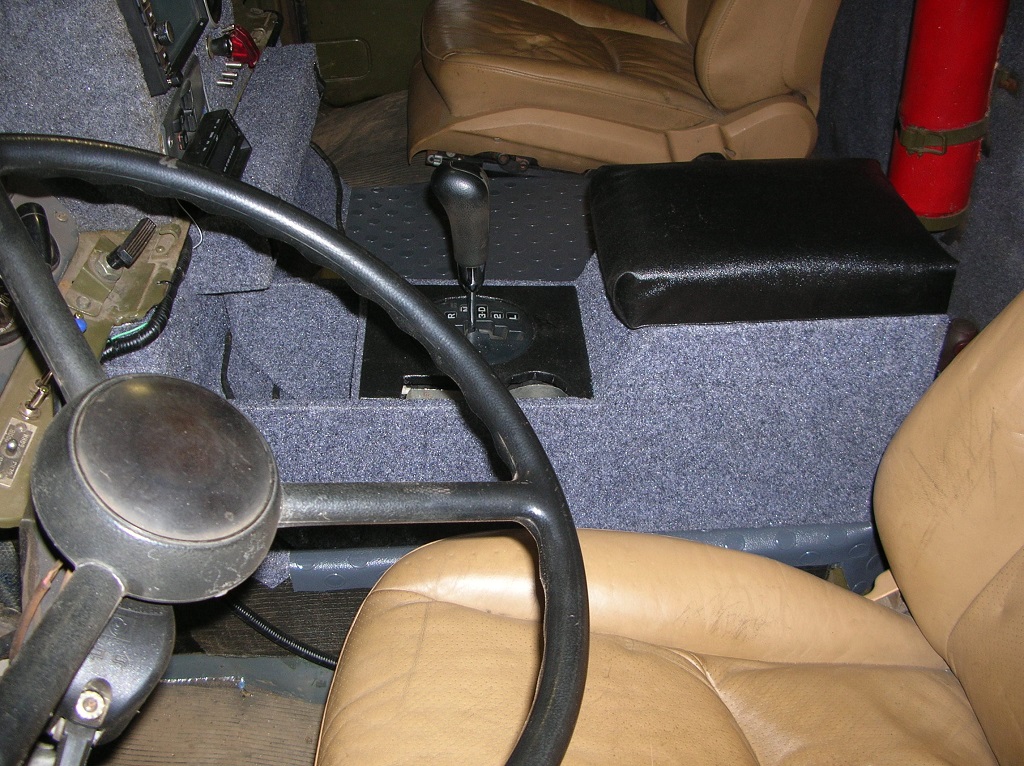

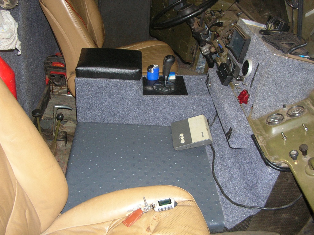

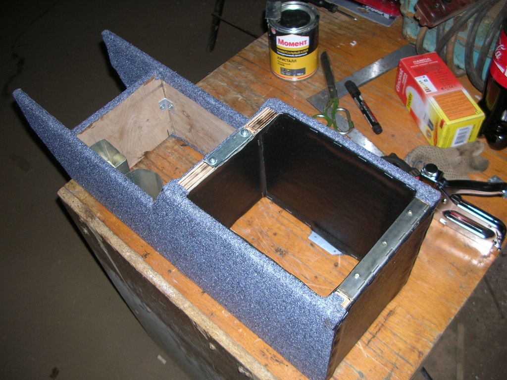

Несколько вечеров и изготовил подлокотник для водителя, Процесс описывать не буду - тут все с руками и головой дружат. Конечный результат таков

Re: ГАЗ 66 - управляй мечтой!
Посередине еще одно кресло просится.
Какое-нибудь японческое раскладное со столиком в сложенном состоянии....
Супер кабина!
Супер кабина!- vdp
- Сообщения: 165
- Зарегистрирован: 13 май 2009, 09:24
- Откуда: Россия, Приморский край, Владивосток
AlexM писал(а):Посередине еще одно кресло просится.Какое-нибудь японческое раскладное со столиком в сложенном состоянии....
Супер кабина!
за кабину - Спасибо!
кресла не будет точно (там очень не удобно - некуда ноги деть), а вот столик или дальнейшая реализация будет, но еще не выработана концепция, вот 3 апреля поеду и пассажир будет комментировать свои ощущения, после этого станет более-менее понятно, но уже сейчас ясно, что пассажиру нужен подлокотник.

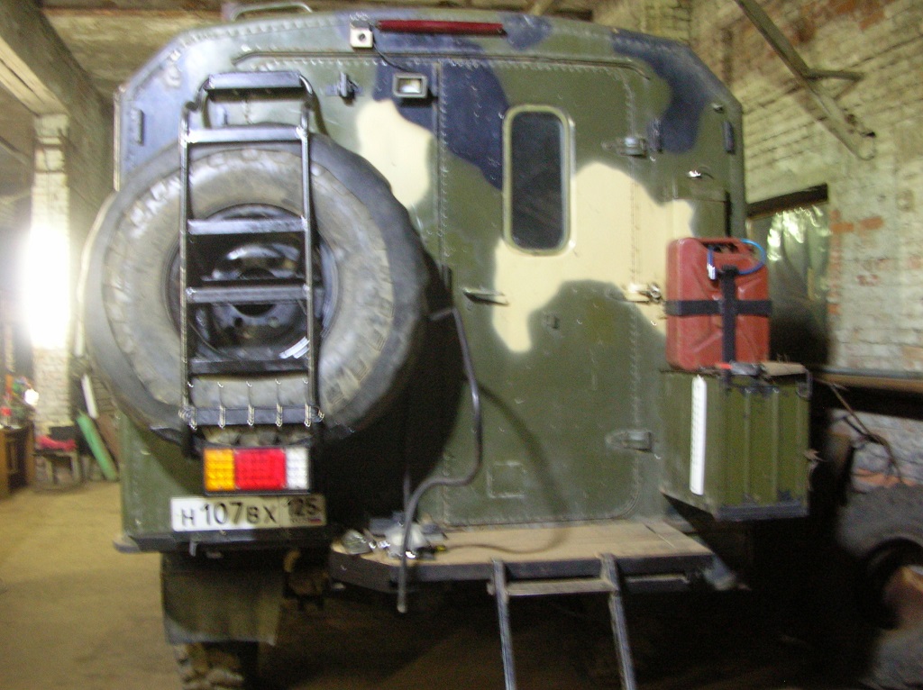

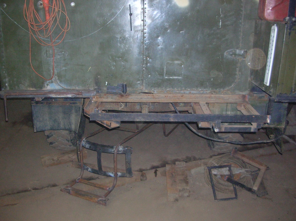

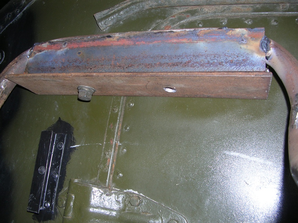

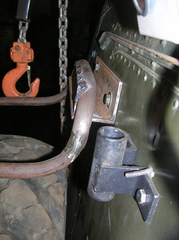

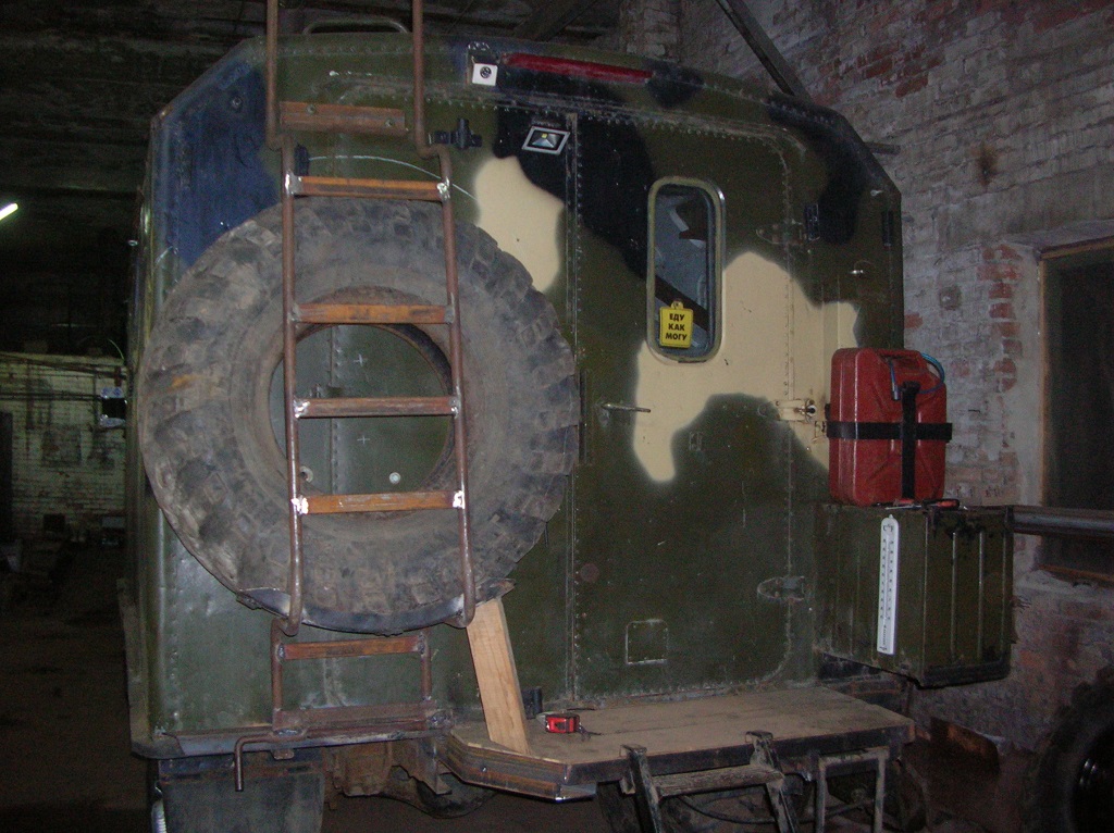

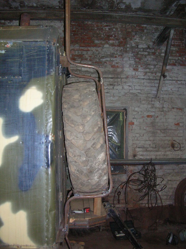

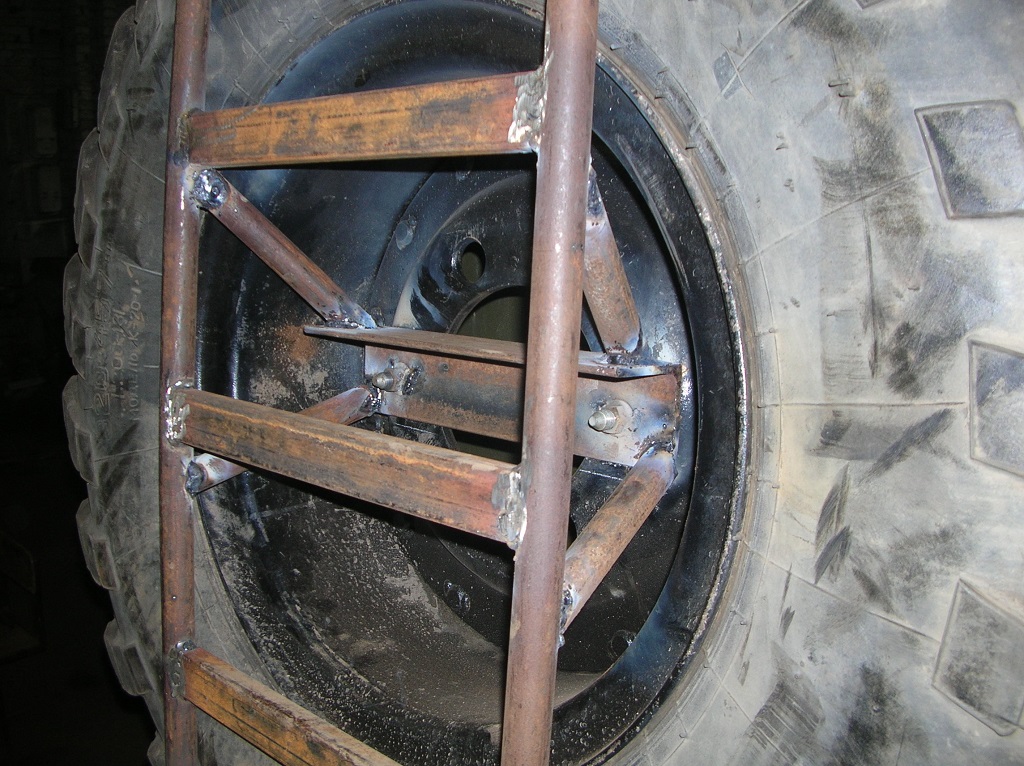

Последняя поездка на охоту и рыбалку с 3 по 5 апреля показала всю несостоятельность частей машины, выходящих за габариты кунга, подробности поездки http://www.drive2.ru/l/6280987/. Решил переделать крепление запаски, поднять выше и уменьшить балкон.

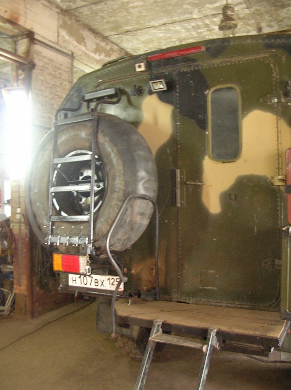

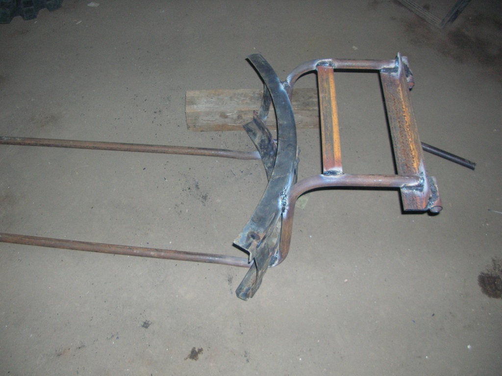

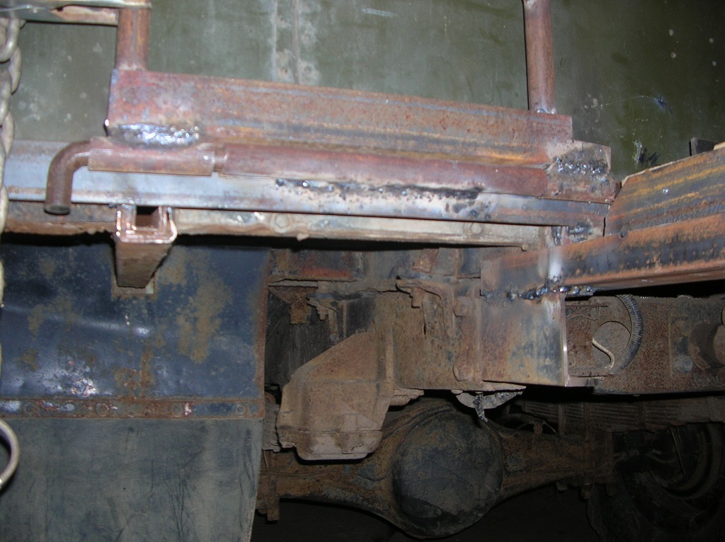

Доделал, наконец, крепление запасного колеса и балкон:
законченный вариант:

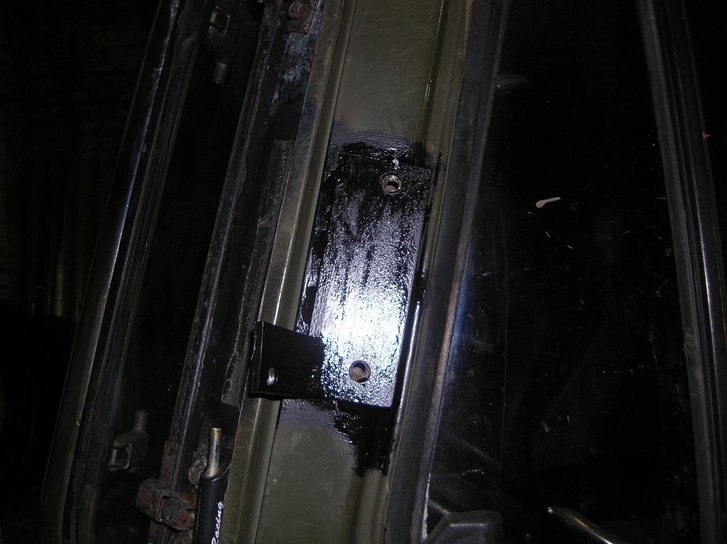

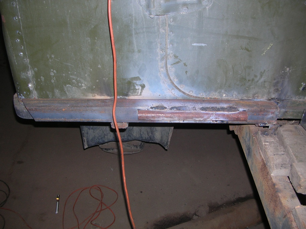

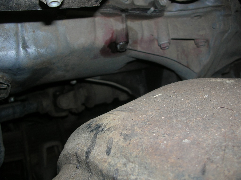

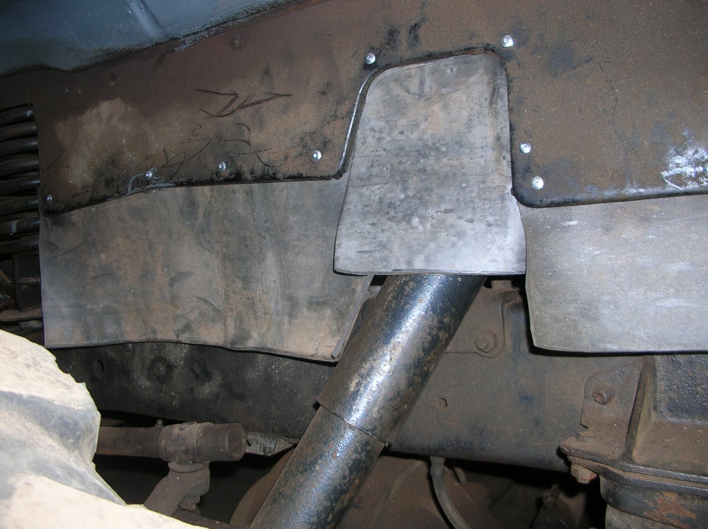

После поездки на закрытие весеннего охотничьего сезона (подробности http://www.drive2.ru/l/6280987/) пришлось не только восстанавливать крепление запасного колеса, но и крепления оторванных зеркал
И вылезла самая неожиданная неприятность — шишка переднего моста прилетела в болт поддона и стесала его
Рама стала выше на сантиметр, между шишкой моста и болтом теперь 12 см, думаю теперь этого достаточно. При очередной смене масла заменю болт и приподниму двигатель на левом креплении еще на сантиметр.

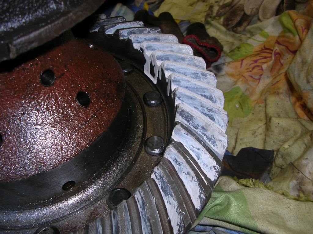

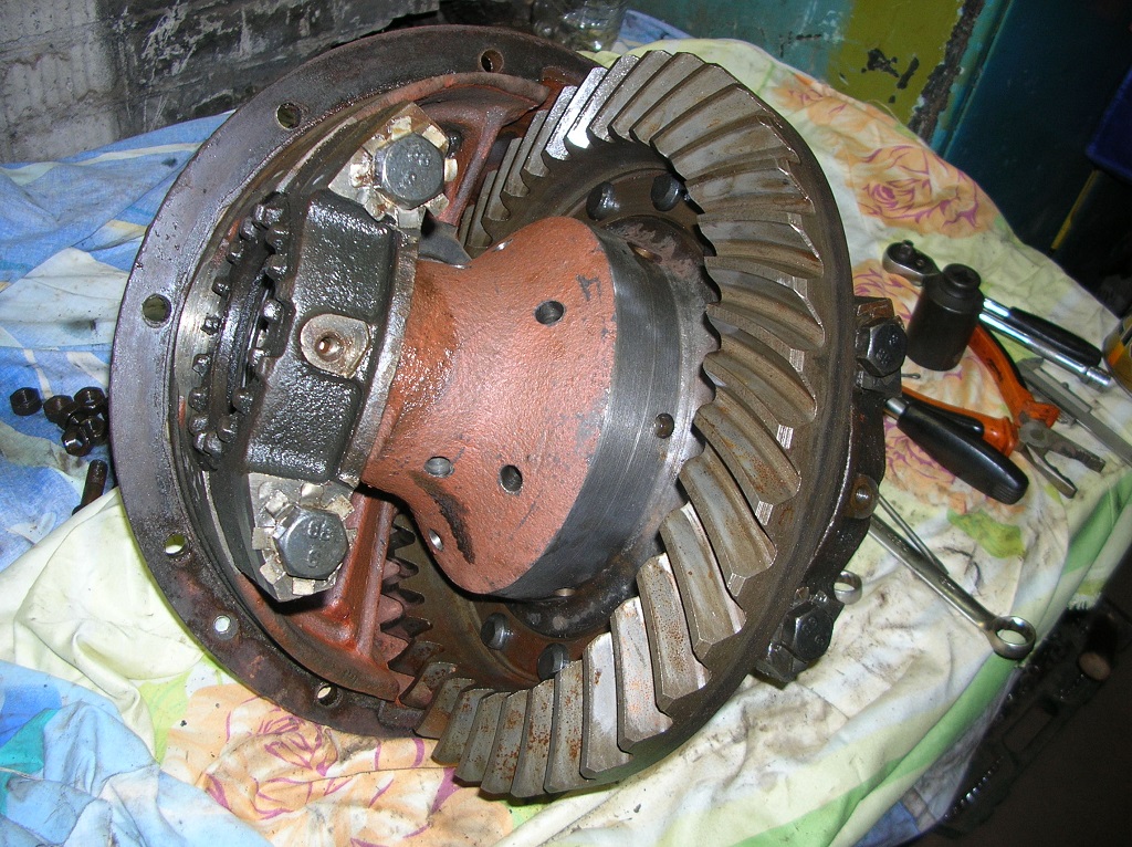

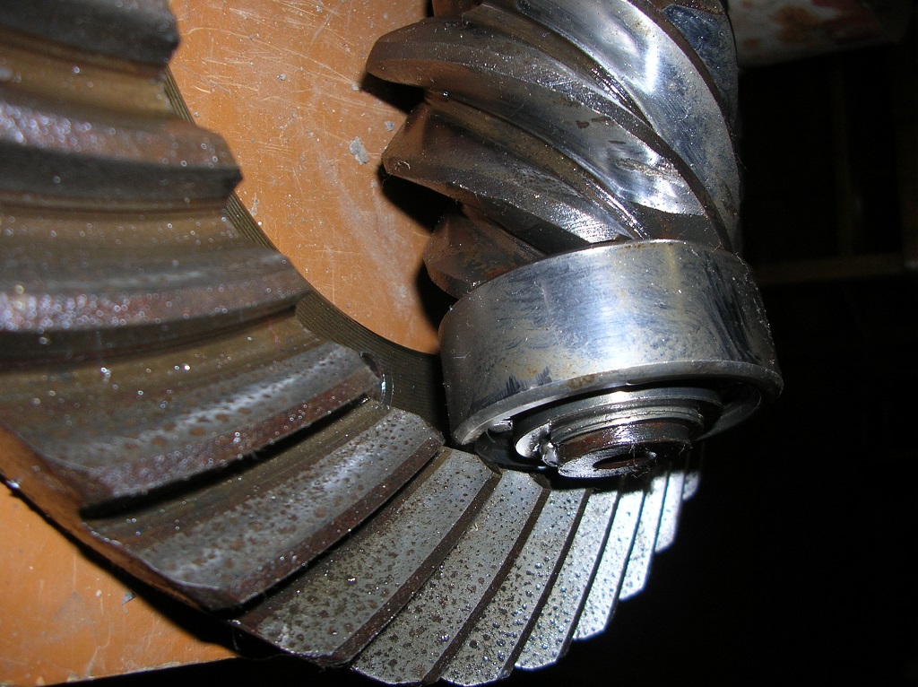

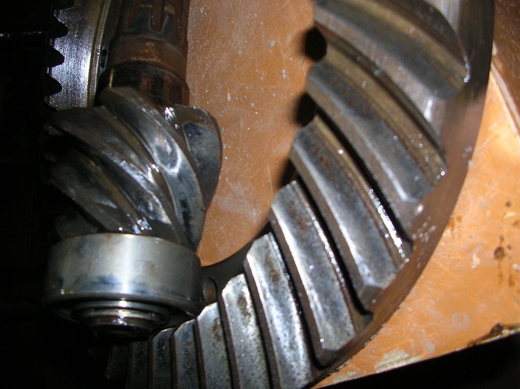

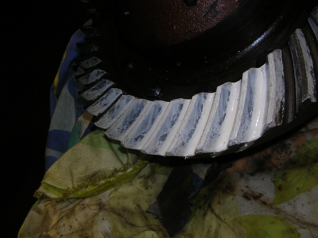

После последних весенних поездок решил провести плановое ТО, да и воющие задний и передние мосты порядком надоели. Занялся задним мостом, вытащил полуоси и с левой стороны вытекло грамм 50 воды. Разобрав ступицу, обнаружил, что у сальника сломалась пружинка и закоцала поверхность, прилегающую к цапфе, поэтому в ступицу попала вода. Подшипники и сальник заменил на новые. Далее отсоединив кардан, обнаружил люфт хвостовика редуктора. Слив масло, извлек редуктор, воды в масле не было, но по внешнему виду главной пары понял, что в мосту вода была частым гостем. Также подшипники полуосей и ведущей шестерни были не затянуты и имели заметную выработку. Фото плохо передает состояние главной пары, я думаю, что она бы еще погудела и возможно достаточно долго, но я решил все же ее заменить как и подшипники.
Собрал редуктор, главную пару снял с моста от газ-53, который подогнали по случаю вооруженные силы и она оказалась совсем не езженной, число зубьев соответствовало моим, видимо газон был самосвалом. Небольшие следы коррозии на нескольких зубьях сильно не портили картину.
Краску использовал какую-то эмаль ПФ. Также купил еще одну главную пару с хранения для переднего моста.

а можете примерно описать процесс регулировки главной пары, или с помощью эмали(про это методику знаю) регулировали?
- vdp
- Сообщения: 165
Prey2006 писал(а):а можете примерно описать процесс регулировки главной пары, или с помощью эмали(про это методику знаю) регулировали?
vdp писал(а):Краску использовал какую-то эмаль ПФ. Также купил еще одну главную пару с хранения для переднего моста.
в инете много методик всяких по регулировке, моменты затяжек делал по мурзилке. Ни в коем случае не пользоваться дедовскими методами - регулировать по газете. провернуть рукой за ведомую шестерню невозможно, крутил за хвостовик.
