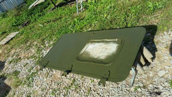

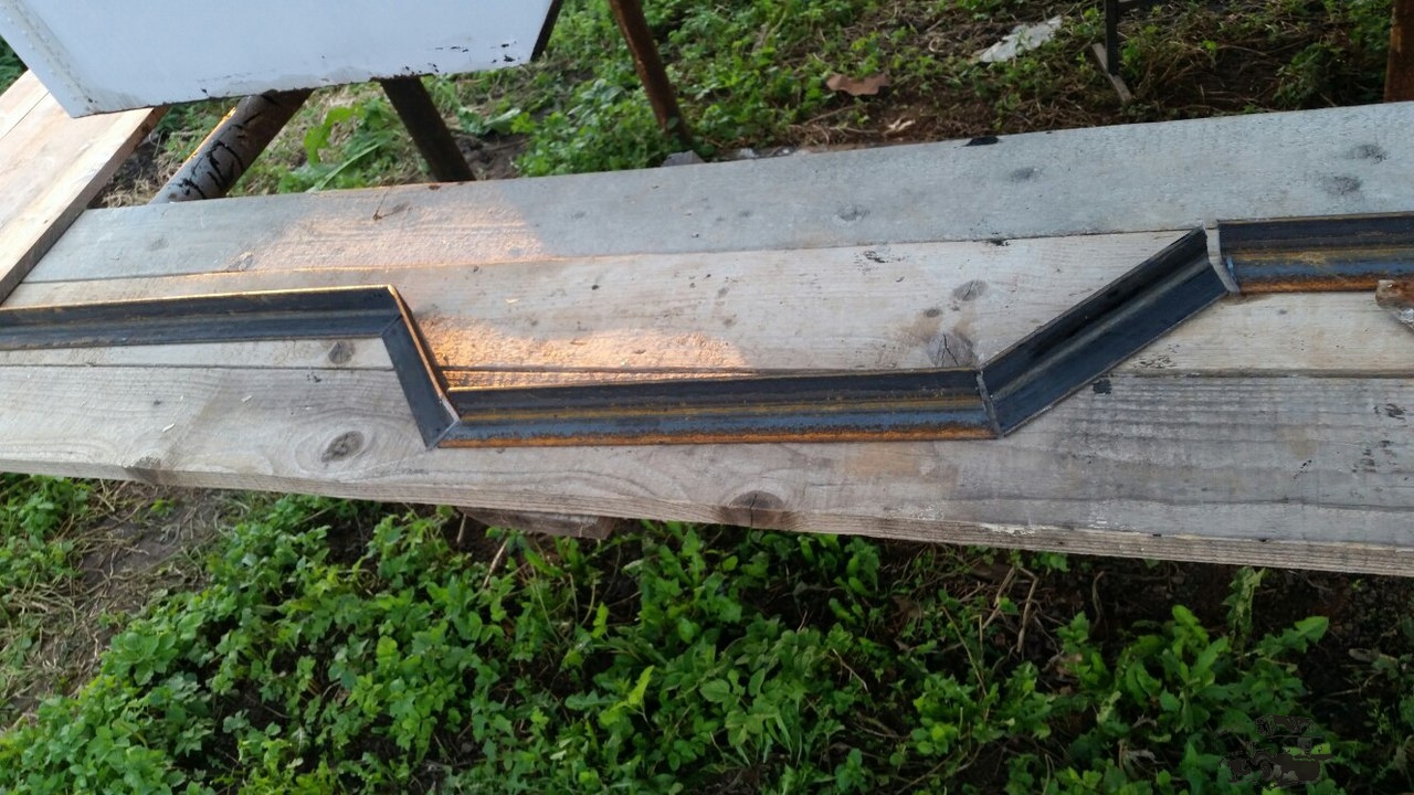

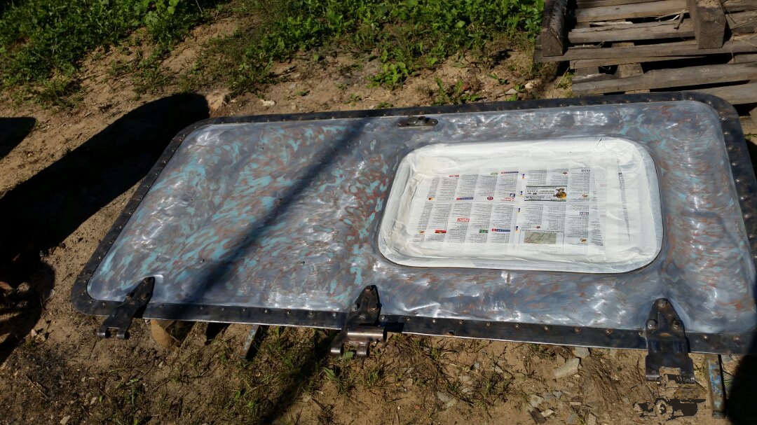

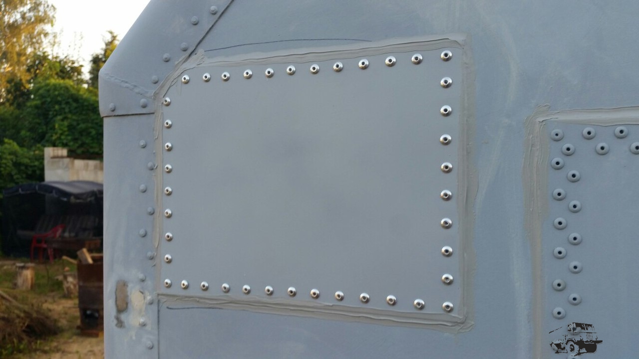

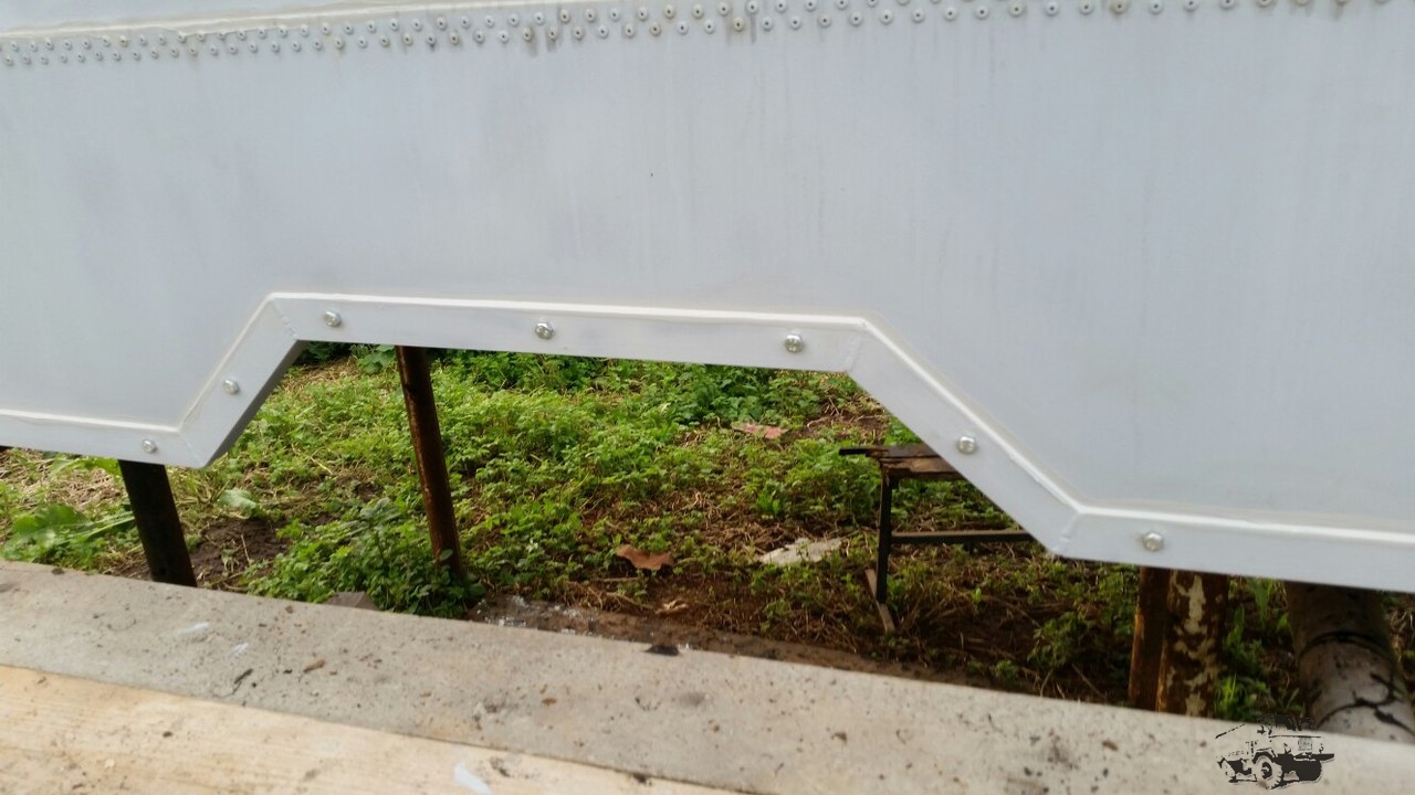

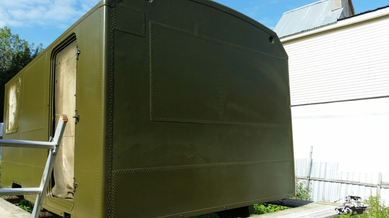

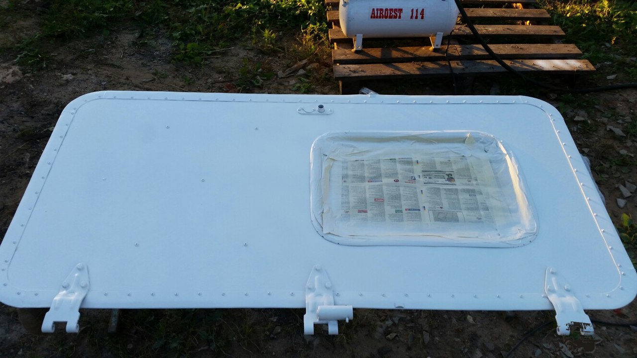

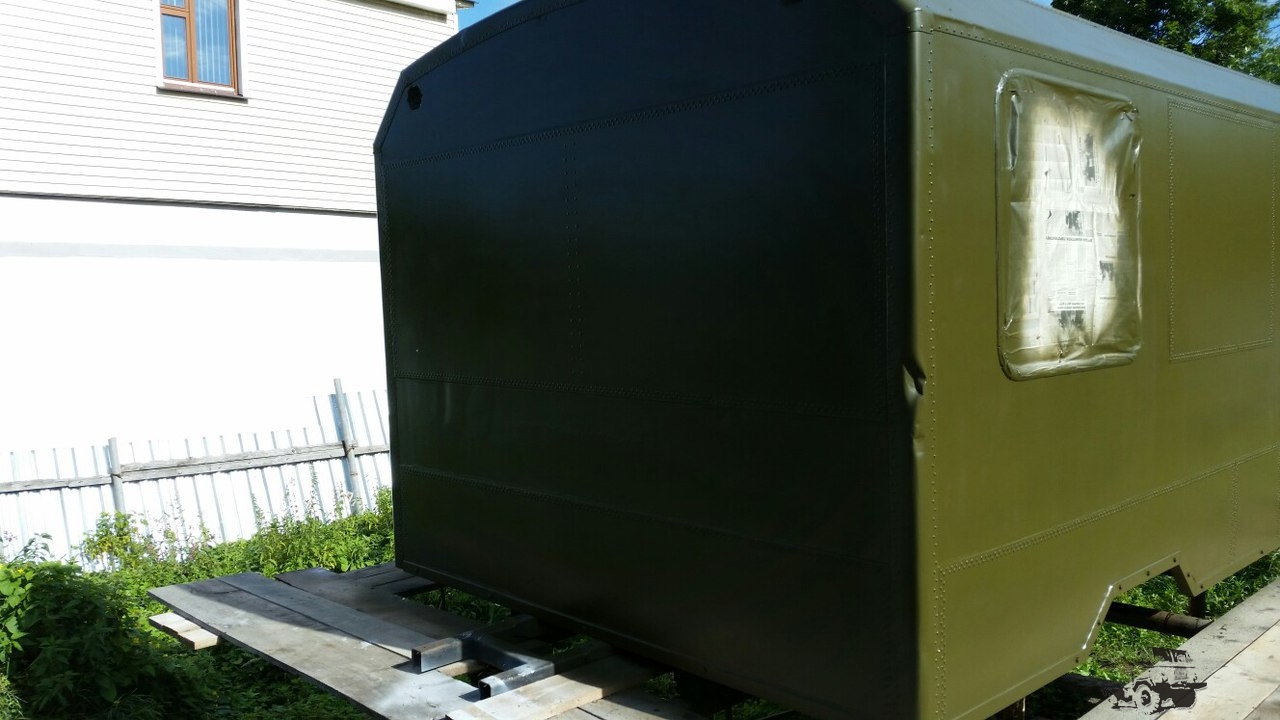

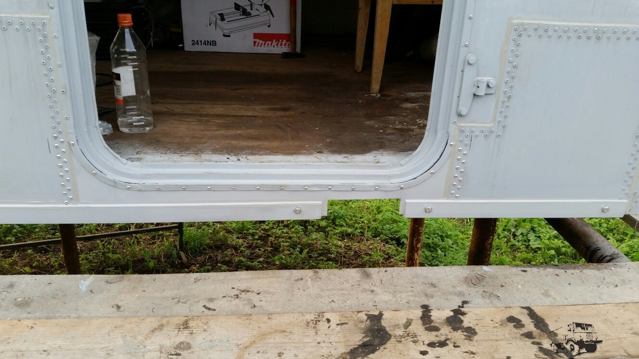

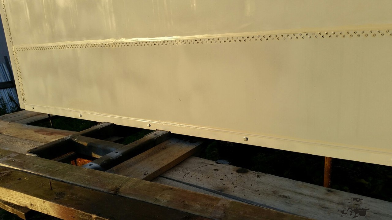

Еще фотки накопились....в общем доделал кунг....заклепал все ненужные отверстия.....зашпаклевал дырки сквозные...и по кругу сделал новый бортик из 40 уголка.....

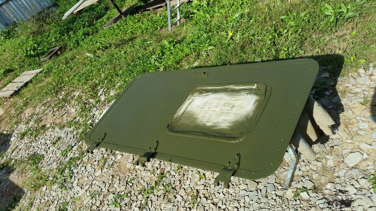

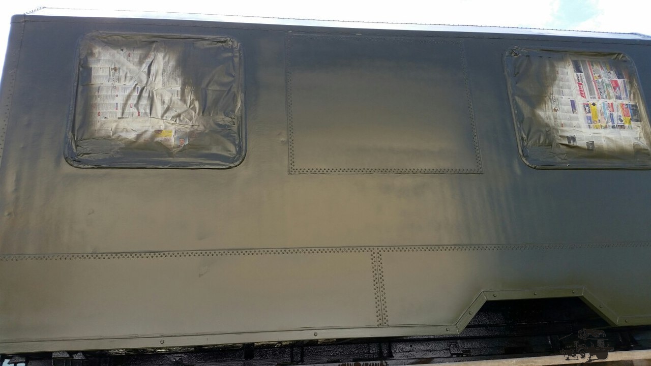

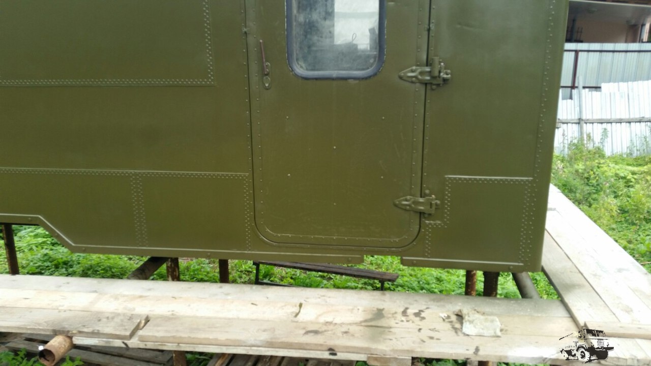

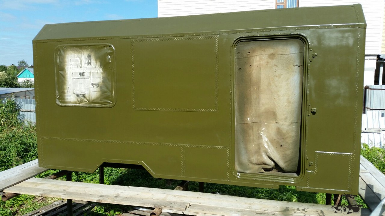

И вот сама покраска.....краска Вика 303 матовая.....конечно не без косяков....на клепках кое-где потекла краска немного....ну в целом я доволен....

Скоро поставлю кунг на место....

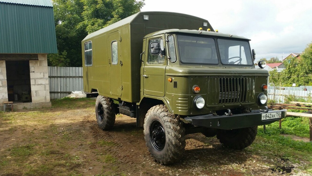

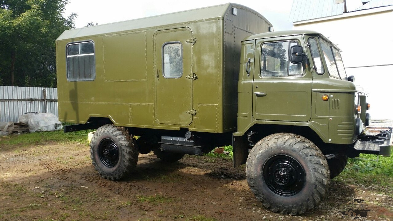

Всем привет. Давненько не был)))) продолжаем......кунг стоит
