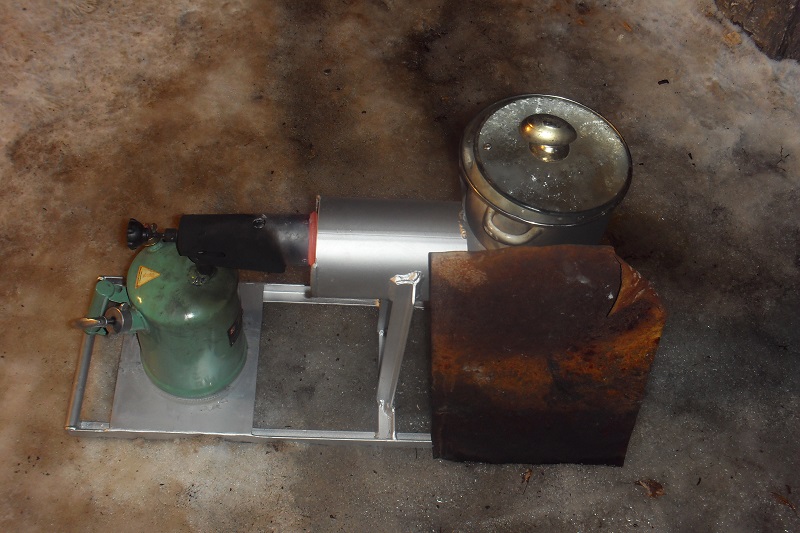

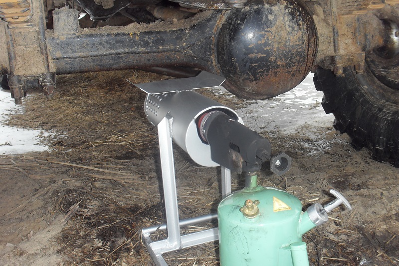

При такой конструкции весь жар будет идти к коллекторам, а поддону мало что достанется. Лучше что б выход был через центр, только грамотно сделать пламярассеиватель.
- ИЛЮХА
- Сообщения: 547
- Зарегистрирован: 31 мар 2009, 22:19
Re: Про паяльную лампу
Так и было задумано - подогревать не только и не столько поддон, а воздух в моторном отсеке. Чтоб завестись, надо ж, чтоб еще бензин испарялся. Идеально, конечно, подогревать впускной коллектор через ОЖ... А если просто паяльная лампа, то отлично подогревается мост, а мотор так себе.

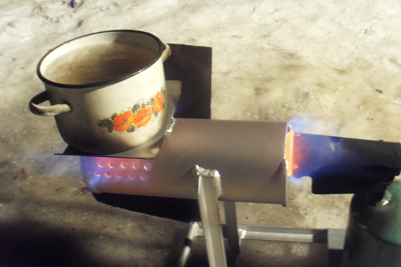

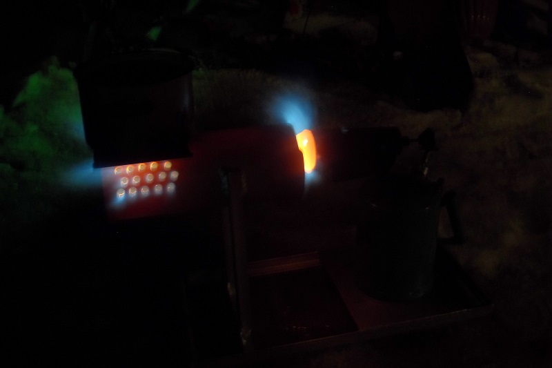

Испытал свой "самолет", я щитаю, успешно. Под машину ставил, но без фанатизма, бо смысла особо не было - минус три всего на улице. Надо что-то подкладывать, а то низко получается, сантимертов на 20 можно поднять. Но даже так через пять минут низ поддона слегка теплый, в кабине тепло чувствуется, если крышку открыть.
Интереснее было вскипятить воду. 3,5 литра удалось вскипятить за полчаса. Ветер очень мешал, пришлось закрыть кастрюлю крышкой и поставить заслон от ветра. Думаю, если поставить заслонки с трех сторон, эффективность сильно увеличится. Несмотря на довольно большой объем трубы, пламя прёт из всех щелей, если раскочегарить лампу на полную мощность.

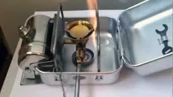

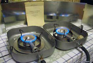

Странник писал(а):[post]234198[/post] Раз уж зашла речь про газ, ...многотопливную горелку-примус Optimus Hiker.
[img]http://www.top-fish.ru/published/publicdata/TOPFIS45FISH/attachments/SC/products_pictures/Optimus_Hiker_enl.jpg[/img]
Вот етить-колотить, европартнёры!... "Оптимус Хикер", маде ин не наша...
Примус "Турист-1" 1951 год...
Лампа - нашеФсё! Без неё вообще в поле не суюсь, даже летом. У меня их две, но есть ещё и газовая плитка, ПГТ-2, 1993 год. Я на неё молюсь. Без неё - тоже никуда.
Прим.: Изображения взяты с тырнета, самому фотать влом.
