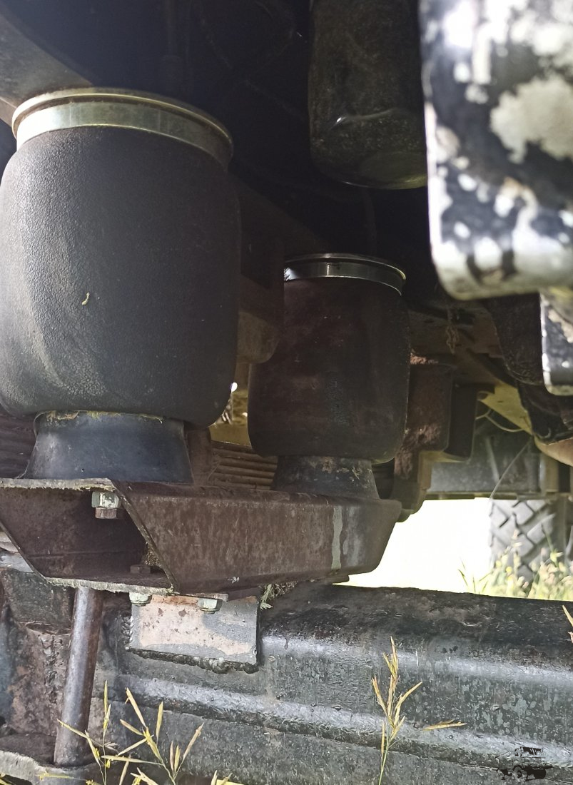

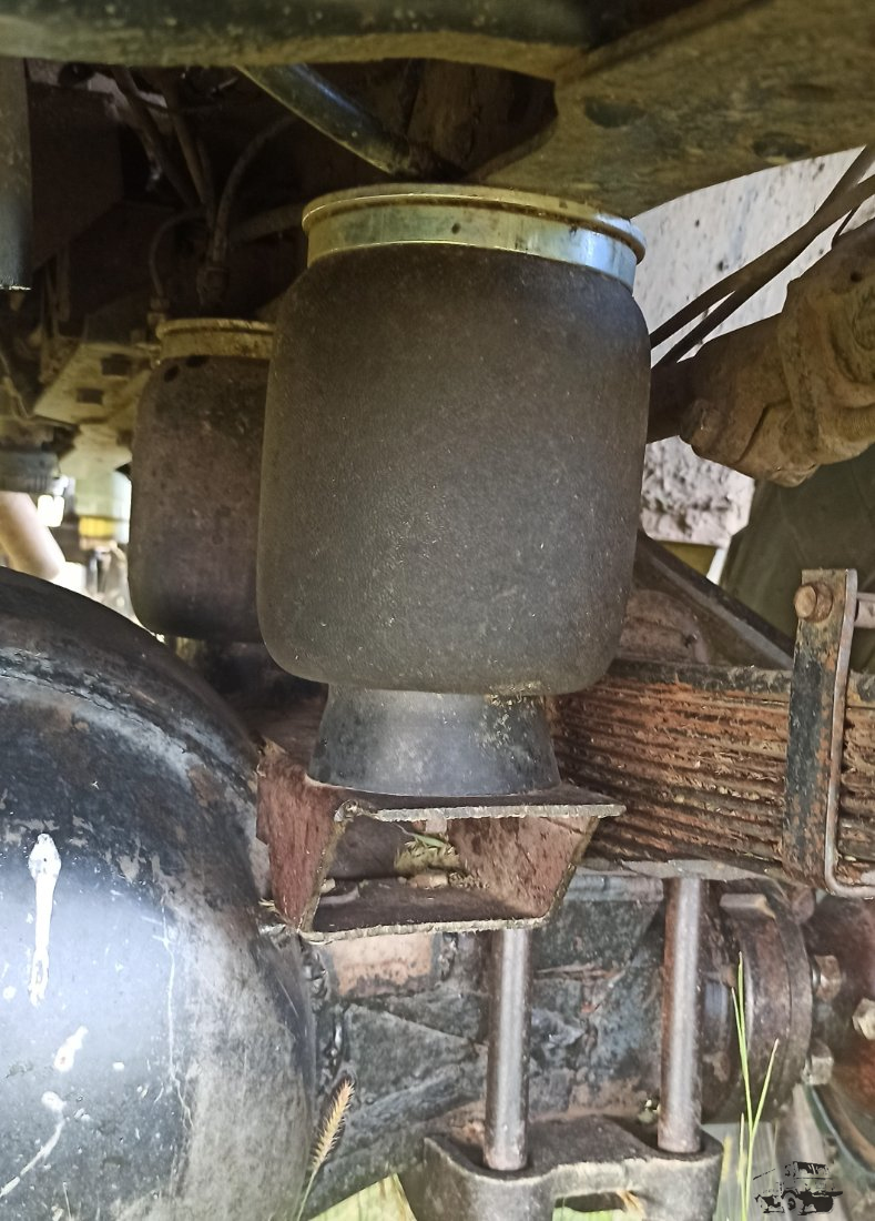

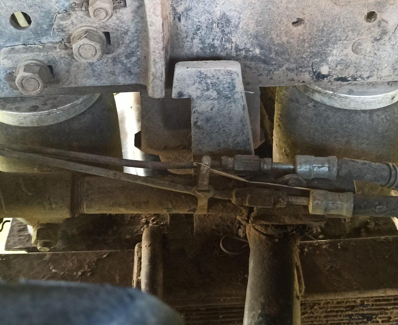

Пневмоподвеска
Кому интересно пневмоподушки на переднем мосту Садко
Пневмоподвеска
Слева редуктор моста не позволяет поставить подушку подходящую по размеру, ну а справа для симметрии.
И штатные отбойники остаются на месте .
Пневмоподушка s9000 с алиэкспресс.
