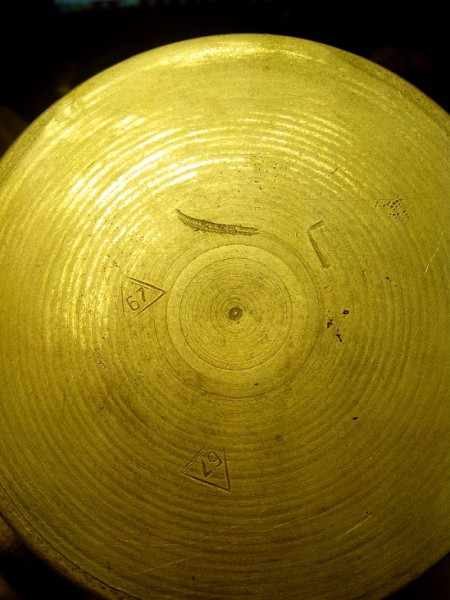

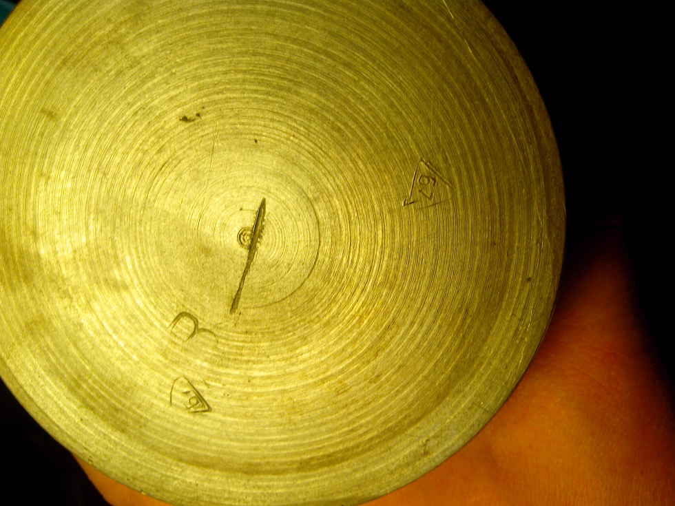

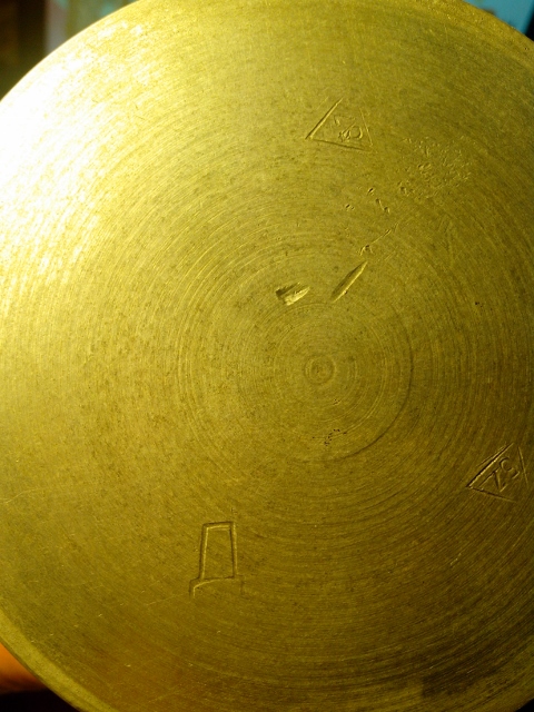

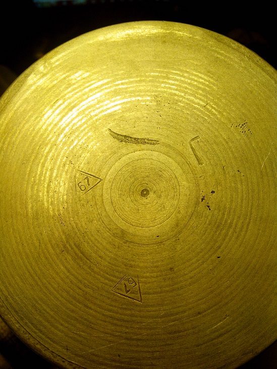

Итак я разобрал свой 41-й. Отмыл поршня и
Обнаружил,что они разных групп.
...Обнаружил,что они разных групп.

Гы... Я когда на своём моторе кольца менял и в порядок головы переделывал, то тоже увидел из 8-ми 5 разных групп, похоже это нормально....

"Поршни сортируют на пять размерных групп по большему диаметру юбки и на четыре группы по большему диаметру отверстия под поршневой палец.По диаметру юбки маркировка буквенная и выбивается на днище поршня, а по диаметру под поршневой палец — цветовая и наносится на одной из бобышек на внутренней стороне поршня."
У меня 6 поршней группа В, 1 шт. - Г, 1шт. - Д.
И на шатунах где зелёная краска,а где желтая.

Поршни подбираются по гильзам, пальцы - по отверстиям в бобышках, наверно так как то. Поэтому вполне допустимы разные маркировки, для хорошей балансировки главное - разность весов комплекта (шатун+палец+поршень) не должна превышать допустимую.
