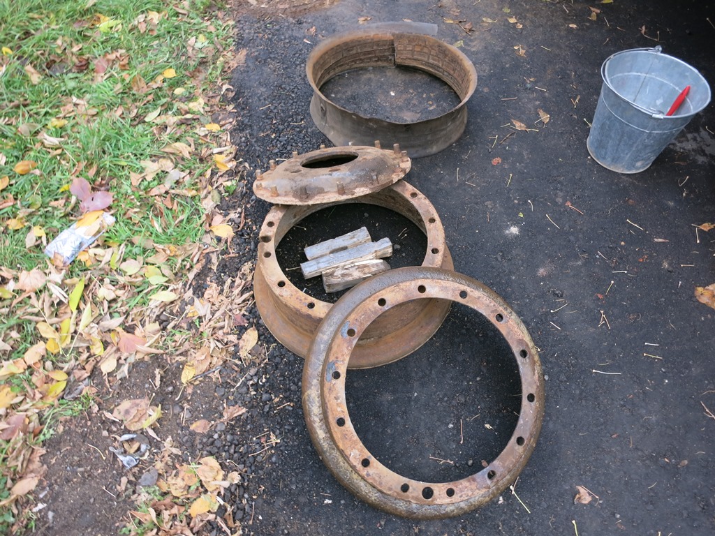

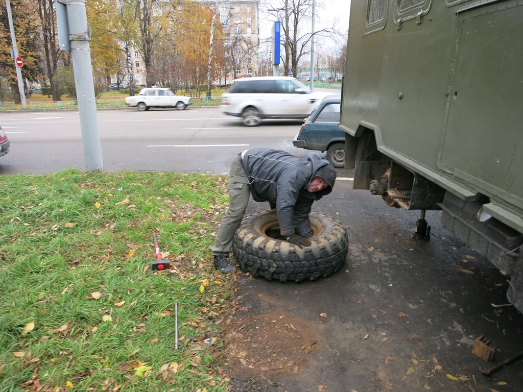

я опыт поимел)
все очень жестка, но просто)
оказалось камере пипец, где сосок - пропускает..
было принято решение поставить запаску, ппц древняя)) 80го года) (к-70), накачали, вроде не спускает)
ну теперь я хоть знаю и смогу поменять колесик)
все еще ищу-куплю колеса в сборе!
огромная благодарность Жене (Утюгу-77), что нашел время, показал как и что!
:wink:

Да, печалька.
Часть колёс на дисках БРДМ+Шишкины серединки, а часть на Шишкиных дисках.
Спускавшее колесо раскидали, а внутри вместо распорного кольца, какой-то триппер как будто от 53-го Газона обрезаный...
Сосок отжёван.
Лучшее — враг хорошего.

да флиппер с газ 53

Я и говорю триппер!
Один мой знакомый(специалист по подготовке к Апокалипсису) подогнал камеру.
Осталось только распорный диск.
Ну или запаску мёртвую перетряхнуть и на диск от неё собрать(хоть одно колесо но будет)
