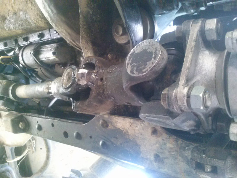

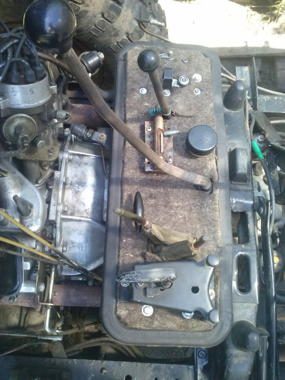

Подключил лебедку... КОМ мне достался с родным зиловским фланцем и вилкой, что заканчивается шлицевым. Экономии времени и средств ради, я не стал возиться с изготовлением переходной шайбы как на промкардане, а просто взял да сростил шишкину карданную требуху, что садится на шлиц с такой же требухой зиловской... По длинне такая связка получилась почти как раз. Только отрезал кусок от зиловской части со шлицами. Шишкину крестовину пришлось заварить намертво. Центровалось все втулкой вал-шлиц, а крестовина - на глаз, с подгонкой молотком по месту перед финальным обвариванием. Результат нормальный, биения всей этой связки на глаз в пределах миллиметра.
Кочергу КОМ гнул и наращивал по месту, сделал намного длиннее родной шишкиной, помятуя как туго она может включаться порою. Сделал фиксатор нейтрали из большого шпингалета, что входит в приваренное к кочерге железное ушко, обмотанное пвх изолированным проводом, чтобы не дребезжало.
Заодно собрался и проложил весь полик сантиметровым войлоком. Шума поубавилось заметно.

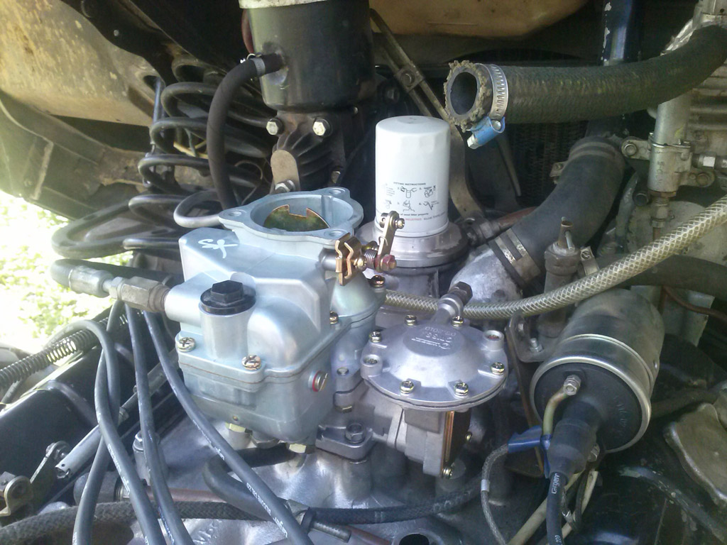

Дальше по плану была замена ушатанного карба. После эпопеи с безуспешным поиском К-135 по адекватной цене(тут вообще анекдот), купил зиловский К-88 производства китай, "вебер". Встал нормально, только он развернут задом наперед по сравнению с шишкиным, шланги и регулировка с другой стороны получились. Настроил смесь по ИКС-1, работает ровно. Тянет хорошо. Но никаких чудес не свершилось :) "Валить" двигатель не стал. Впрочем, и не ожидалось. Ожидалось, что карбюратор будет без чудовищной выработки, и поддаваться регулировке, что и было получено. На очереди еще один цикл заездов по трассе по контролю расхода и доводке УОЗ.
Дальше работы по выводу забора воздуха снаружи и повыше. Основной воздуховод думаю сделать из аллюминиевой гофры. Хлипкая, конечно, но на этот сезон, полагаю, сгодится. Сверху на карб варить колено с отводами. Сам воздушный фильтр буду использовать родной, с небольшими доработками.

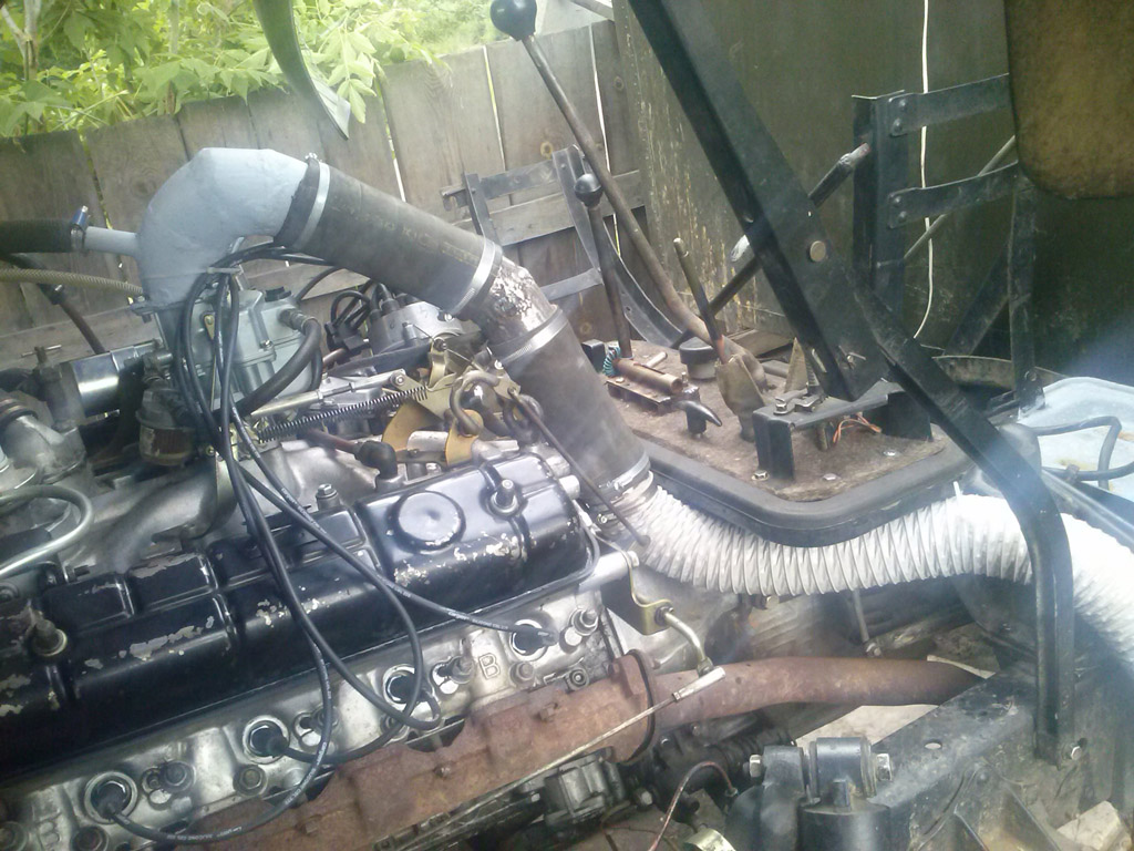

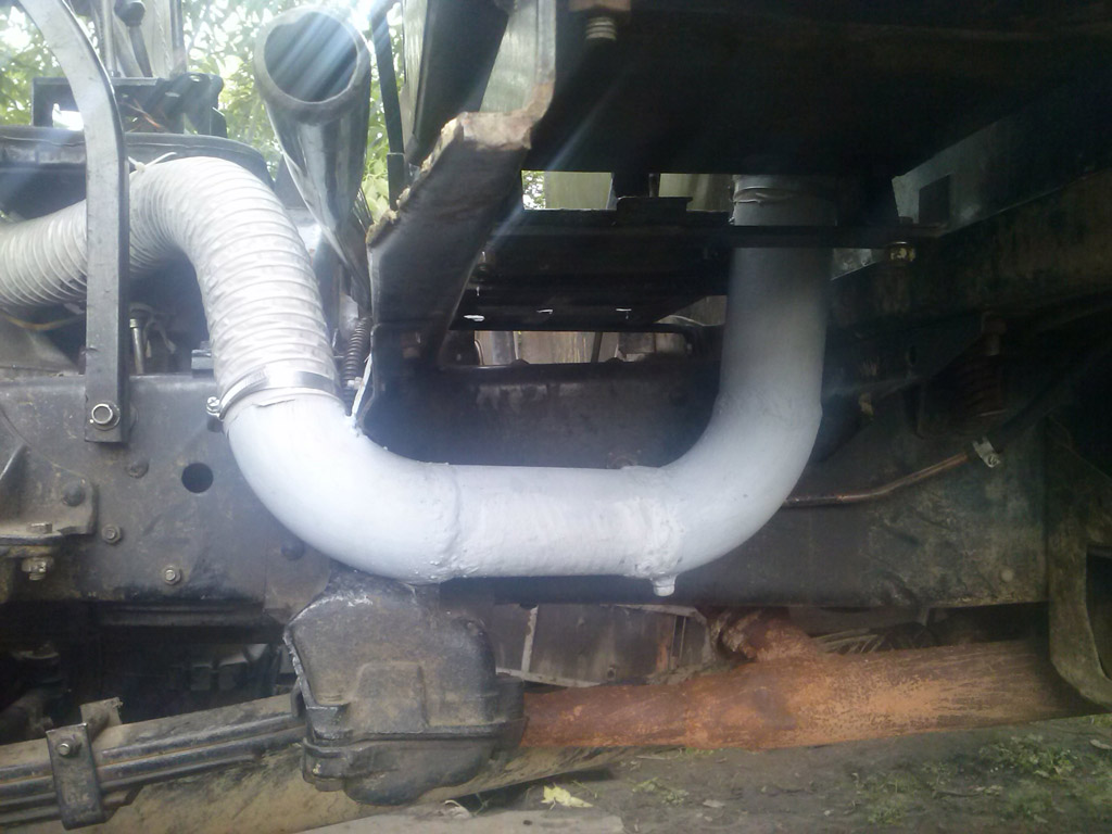

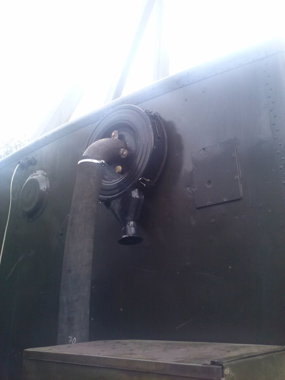

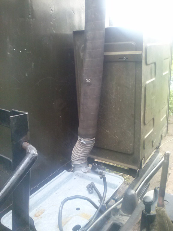

Шноркель готов. Посмотрев "алюминиевую гофру" понял всю непрактичность этой идеи - совсем уж несерьезно. В итоге было сделано из 2.5" отводов, железной трубы (кардан от какой-то машины), напорного резинового шланга и капроновой гофры со стальной пружиной (не горит, проверял). Где эта гофра по назначению используется не знаю, но мне понравилась ее пластичность, сносная прочность материала и негорючесть. Все равно на мой вкус хлипковато, люблю чтобы сделано было так чтоб "хоть гвозди забивать" :D

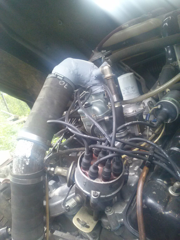

На карб сварил вычурное колено с выводами трубок под картерные газы и компрессор.
Еще одно сложное колено жестко привинчено под перекладину запаски. Внизу врезана пробка для слива конденсата.
Сам фильтр использовал родной газоновский, тот что сухой. Верхняя крышка жестко прикручена к кунгу. Лишние отверстия заглушены.
маленький отрезок пружинной гофры как демпфирующий элемент на расколбас кунга. Резиновый шланг все же слишком грубый.
Колено карба сзади.
Ну что ж... Теперь, если машина заглохнет в *сот км в тайге посреди реки, от того что вода попала в трамблер или еще какую электрику, то хотя бы одна мысль будет меня утешать - не от гидроудара, и движок остался жив. Ха.. Ха... :?
Михаил.
Сообщения: 2434
Re: Иркутский ГАЗ 66-11, с чистого листа.
Вместо трубы используй трубы от глушителя.
Кажется Зиловская что я брал.
Во первых легкая, во вторых коррозиоустойчивая.
Да и аккуратно можно трубогибом гнуть.
Но резкие углы конечно не выведешь.

Если в следующий раз что-нибудь подобное делать? Этот-то хобот уже готов... Что было под рукой, из того и варил. Валялись бы трубы от зила, сделал бы из таких труб. А этот ржавый кардан непонять от чего, давно уже валяется, вот и его в дело пустил. :D Покупные отводы загнуты под 90 градусов, остается только приварить как надо. От коррозии обработал готовые детали преобразователем и покрыл акриловым грунтом - на фото видно. Еще покрасить краской надо бы. Но врядли успею.

Алекс
Гагарин, ну кто его не знает
Сообщения: 2553
Откуда: Москва Тушино
Сообщение Алекс »
Сугубо моё мнение.
Таким диаметром и длинной трака ты задушишь двигатель по воздуху.
Попробуй на мощьностных режимах, например подъём, проехать с и без приблуды и сравни.
Deos
Сообщения: 949
Откуда: Иркутск
Сообщение Deos »
Алекс писал(а):Сугубо моё мнение.
Угу, пробовал. Сегодня весь день мотался на ней. Разницы никакой нет... Бегает резво, свечу выкрутил, цвет нагара не поменялся :)
Диаметр этого шноркеля и так значительно больше, чем сечение родного шишкиного воздухозаборника. Какой предлагаете делать для "гарантии"?
Да и "задушить" шишкин двигатель нереально такими вещами как углы/длинна шноркеля или там отсутствие зеркальной шлифовки во впускном коллекторе... Это для спортивных легковых машин и высоких оборотов актуально. А нашему трактору как свинье клубничный мусс все эти телодвижения.
Еще отмечу, что тоже думал про какие-то там возможные единичные проценты потери мощности и граммы бензина на 100км расхода перед началом проекта. Заплачу не моргнув глазом, за возможность форсировать водные преграды, зная что двигатель не задохнется от пара под горбом, или не наберет воды и схватит гидроудар. У меня стоит задача не деньги зарабатывать грузоперевозками или в забегах грузовиков учавствовать, у меня задача забросить народ в такой-то лесной маршрут. Что я им скажу? "Простите, я хотел сэкономить 1.5% расхода бензина и 0.8% мощности, идите пешком в ближайшую деревню 400км за эвакуатором, доставать нашу машину."? :lol:
Можно, кстати, подключать шноркель только по заезду в экстрим. А все остальное время будет обычный фильтр. Отцепить его дело 5 минут... 3 винтика открутить, да 3 хомутика ослабить. Вот только фильтр мне надо зиловский теперь покупать. А они, блин, не дешевые :( 4000 это еще по-божески из того, что я находил...

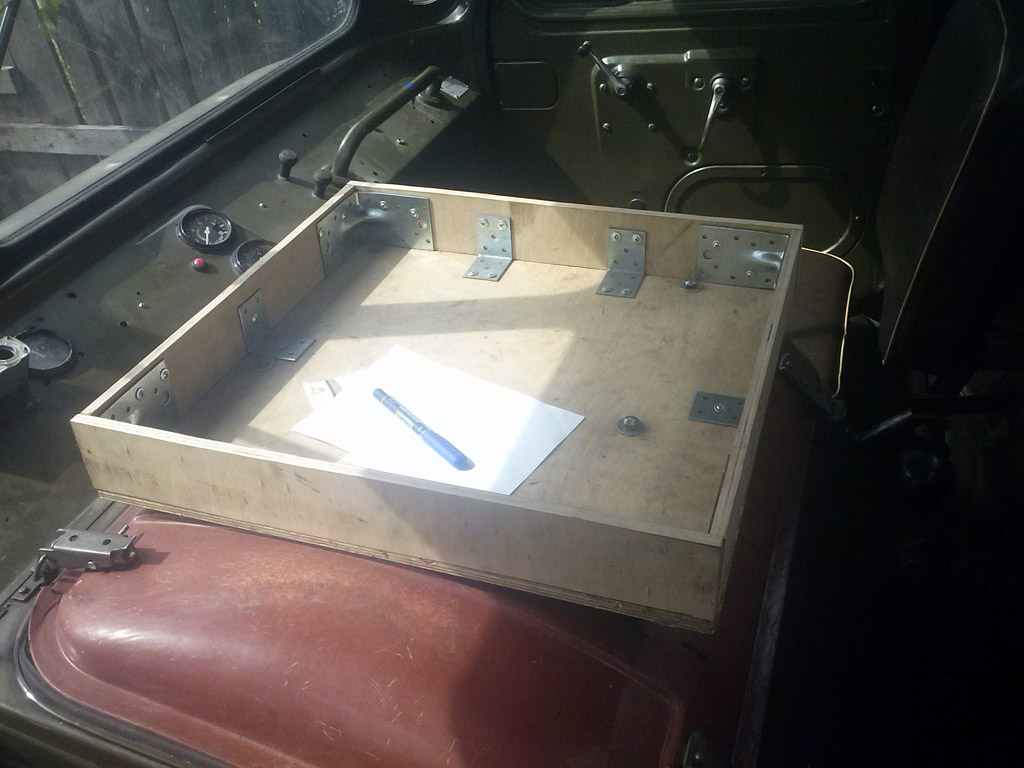

Про коробку в кабине на горб.
Сделана из сантиметровой фанеры, скручена шурупами на алюминиевые уголки, на горб на болтах через втулки, сделанные из дюймовой трубы с наклонными срезами под изгиб горба. Внутри выстелена старым ковром чтобы вещи не катались по ней. Спереди к коробке приделано 2 разветвителя прикуривателя по 3 гнезда + УСБ и магнитола.
Ну и при полной загрузке как это все выглядит. На оффроаде показало себя хорошо - ничего не вылетает из коробки и не теряется. А за левый бок удобно держаться правой рукой на расколбасе.

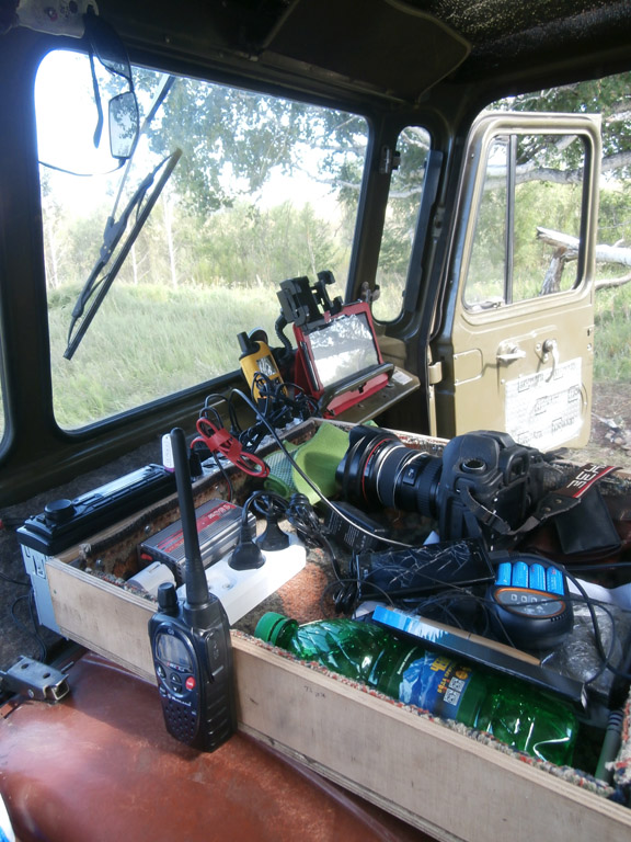

Расскажи пожалуйста поподробней про навигацию в кабине.
Пока езжу по старинке, с ручным навигатором Гарминовским и картой. Но этого уже не хватает. Хочу сделать навигацию по загруженным космоснимкам на большом экране, но не знаю как. Вижу у тебя в кабине мониторчик какойто

Жека77 писал(а):Расскажи пожалуйста поподробней про навигацию в кабине.
Сейчас существует много прог для навигации.
Я использую SASPlanet на ней удобно можно несколько слоев одновременно включать и она рабоает как от интернета тат и из памяти (заранее скачанное)
Мониторчик это планшетный комп штурмана, Samsung ativ smart PC pro. Дорогая игрушка, я сам себе позволить такое не могу пока. Зато на нем стоит виндоус полноценный, тоесть все приложения с настольника элементарно на нем работают. У меня для навигации попроще, смартфон lg p705 и планшетка qumo Sirius 1001,и то и другое рработает на операционке "андроид". Вот сейчас из очередной поездки с него и пишу. Осенний сезон у меня плотный в этом году. Шишка путём, работает, не ломается. Привет всем из лесу :)
Ну так вот, на андроиде спутник - программа androzic. Версия знаменитого ozi explorer для портативных устройств, она бесплатная. Карты для андрозика - кеш из SAS planet. SAS это прога для настольного компа. Сперва я в САС броузю нужный мне район чтобы он попал в кеш, потом все накачанное заливаю в планшетку и смартфон. Слой спутника для леса берите bing! У Бинг там отдельные деревья даже видно. Ну и ещё генштаб само собой закачиваю.
Ещё из навигации в поездках у нас есть спутниковый маячок - сотовая связь в тайге редкость, а так если что можно МЧС вызвать, в реальном времени пишется трек за которым следят твои люди в городе, и им можно посылать сообщения через спутник. Тот что у меня маячок - Delorme. Цена среди подобных устройств божеская и покрытие хорошо.
Вобщем, для навигации по лесу достаточно смартфона, но лучше планшетка, но обязательно с GPS и с gsm чтобы из инета подгружать всякое по надобности и спутники через инет в дальних поездках ловились быстро.
