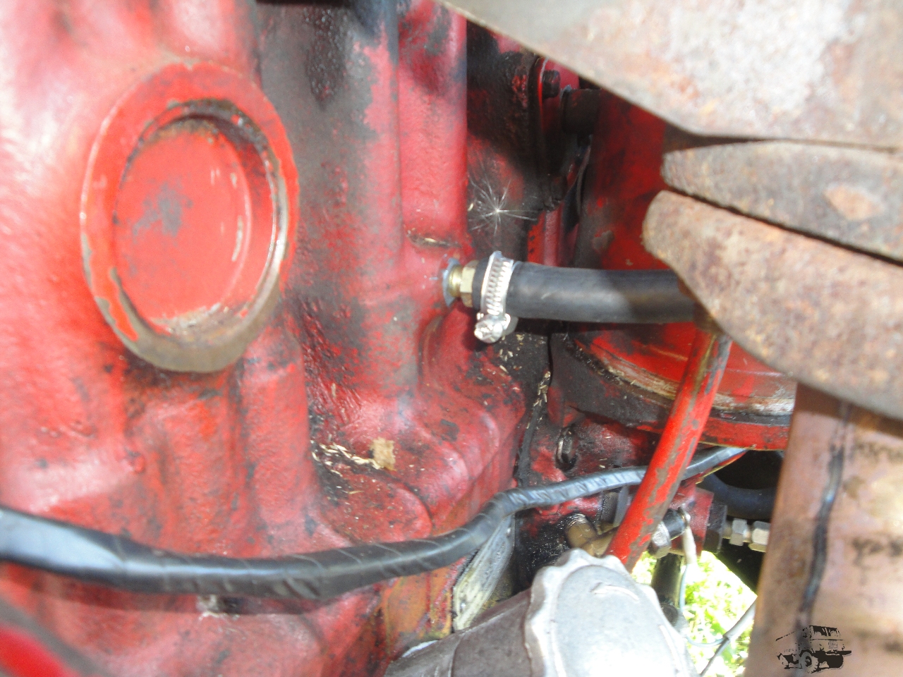

Установили подогреватель тосола 220 В.

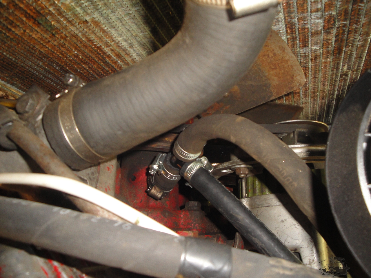

IVAN 37 писал(а):[post]339615[/post] Более менее подошел нижний патрубок радиатора с Бычка
патрубки эти очень плохого качества.у меня их рвало и не раз

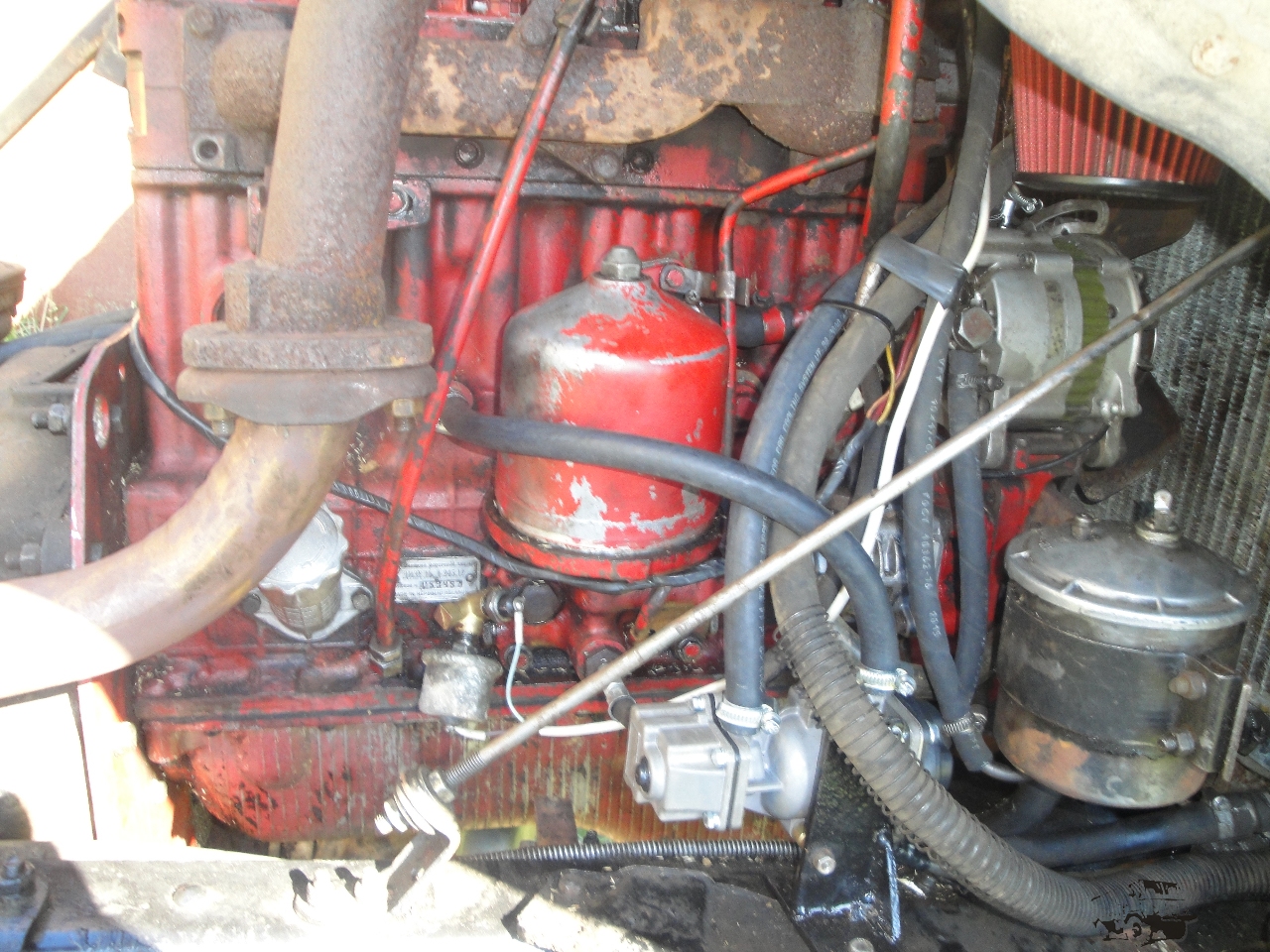

[ref]IVAN 37[/ref], От чего генератор с вакумом.

Нулевик на турбине очень спорное решение...
И на выхлопе я бы гофру всётаки поставил, а так вибрация по всей машине гулять будет и потихоньку отламывать куски от машины...

Кстати генератор вроде бы мицубиши.

Генератор ниссановский cd20. Я себе такой на рабочий газон с 240 дизелем воткнул.

[ref]Серж[/ref], И как он.

Замечательно. Акома 100 а ч. Заряжает без проблем. Взял еще 1 в запас по привычке. На авито довольно много попадается б.у. Ближе к весне буду и на 66 устанавливать, чтобы освободить компрессор от несвойственной ему работы.

[ref]Серж[/ref], Наверно тоже буду такой ген...ор приобретать ,что то мне вакумный насос не внушает доверия.
