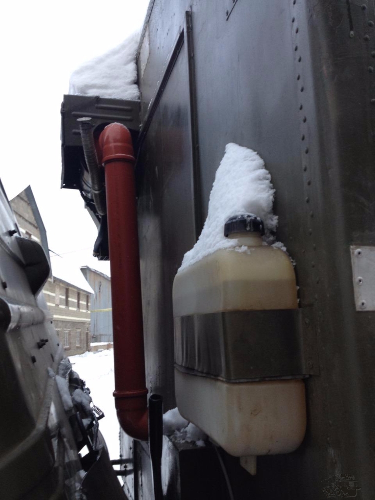

Я баллон думал на переднюю стенку кунга рядом с планаром поставить и закрыть жестяным коробом что бы глаза не мозолил.
